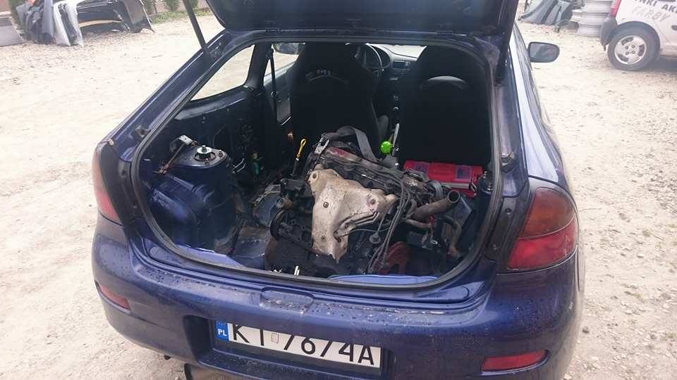

Przechodząc do sedna, wczoraj odwiozłem ją do blacharza (nareszcie) :D
Natomiast zanim ją oddałem, udało się wszystko ładnie zorganizować też w kwestii swapa :)
Mazda przywiozła swoje nowe serducho jeszcze samodzielnie, a sam w sobie silnik został "uratowany" też w ostatniej chwili, bo leżał już przygotowany do wywozu na złom jako kupa metalu...
Wstępnie miał być przeszczepiany B6 SOHC 90km ale... Oglądając go natrafiłem wzrokiem na 1,8 SOHC 103km, za który końcowo zapłaciłem tylko 50zł więcej :D
Pewnie polecą hejty, dlaczego najsłabszy 1,8 jaki wyszedł ale już wyjaśniam.
Otóż zależy mi, aby samochód po swapie nadal wyglądał możliwie najbardziej "seryjnie", stąd wybór na jednostkę jednowałkową.
Myślę że w porównaniu z wymęczonym już B3 i tak różnica będzie odczuwalna, zwłaszcza że skrzynię i koło zamachowe zostawiam bez zmian – od B3.
Na ten moment Mazda jakieś 1,5-2 miesiące spędzi poza domem u blachmistrza (wiem, że długo ale mam nadzieję, że warto) a ja mam czas by doszczętnie rozgrzebać zakupiony silnik, wszystko odczyścić, zweryfikować i ogólnie dopieścić remontem a po powrocie Mazdy – wszczepiać nowe serducho z komputerem od 1,8 115km :)
Trzymajcie kciuki by nie wyszły żadne hece, będę się starał wrzucać co jakiś czas fotki silnika w trakcie prac ;)
Tym, którym chciało się czytać tę litanię dziękuję za wytrwałość :D

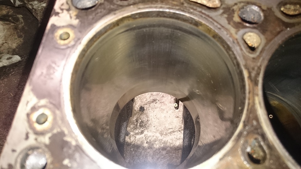

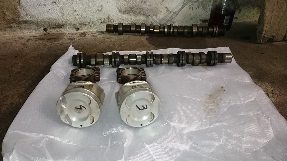

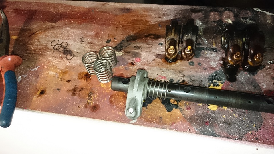

Postprzez Tweeter » 15 maja 2017, 13:52
sebekle napisał(a):SKP się boisz? :P
Tak, jest plan by Panowie tam nic nie zauważyli <lol>
Są jakieś progresy, silnik otwarty i zaczęło się czyszczenie + diagnozowanie co trzeba będzie na pewno wymienić.
Nie będę się Tym razem rozpisywał, po prostu wrzucę trochę zdjęć z etapu otwarcia silnika oraz wstępnego czyszczenia.
Wstępnego, bo niektóre elementy będą czyszczone nadal – dokładniej.
