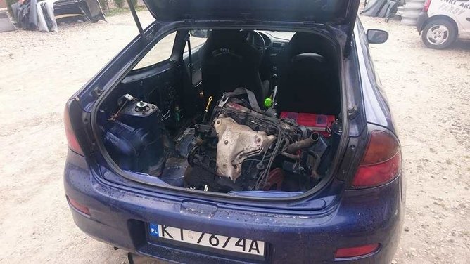

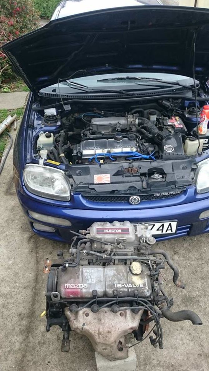

Natomiast zanim ją oddałem, udało się wszystko ładnie zorganizować też w kwestii swapa :)
Mazda przywiozła swoje nowe serducho jeszcze samodzielnie, a sam w sobie silnik został "uratowany" też w ostatniej chwili, bo leżał już przygotowany do wywozu na złom jako kupa metalu...
Wstępnie miał być przeszczepiany B6 SOHC 90km ale... Oglądając go natrafiłem wzrokiem na 1,8 SOHC 103km, za który końcowo zapłaciłem tylko 50zł więcej :D

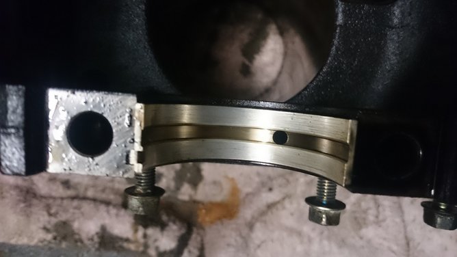

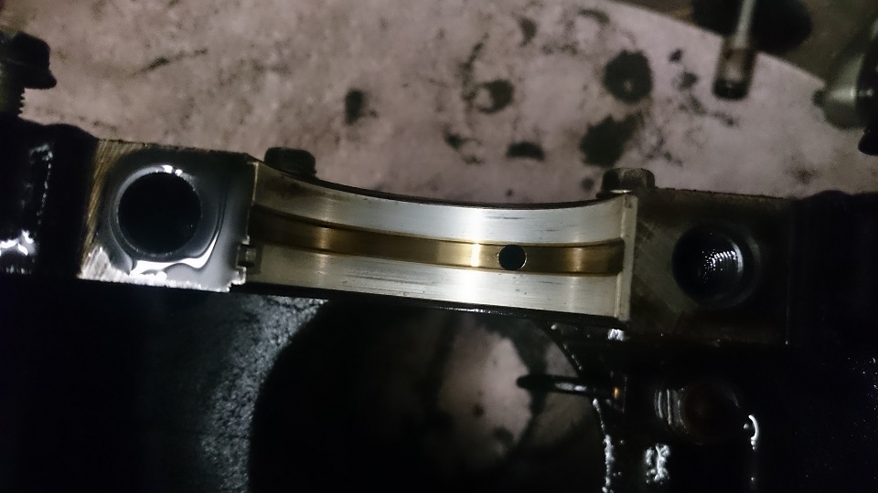

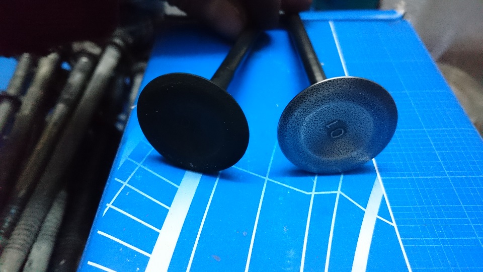

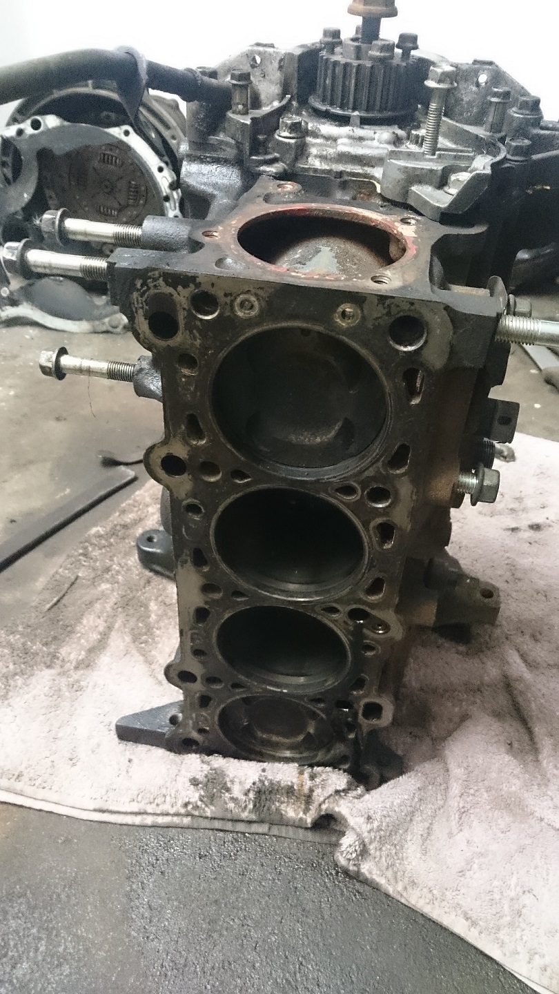

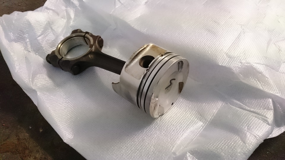

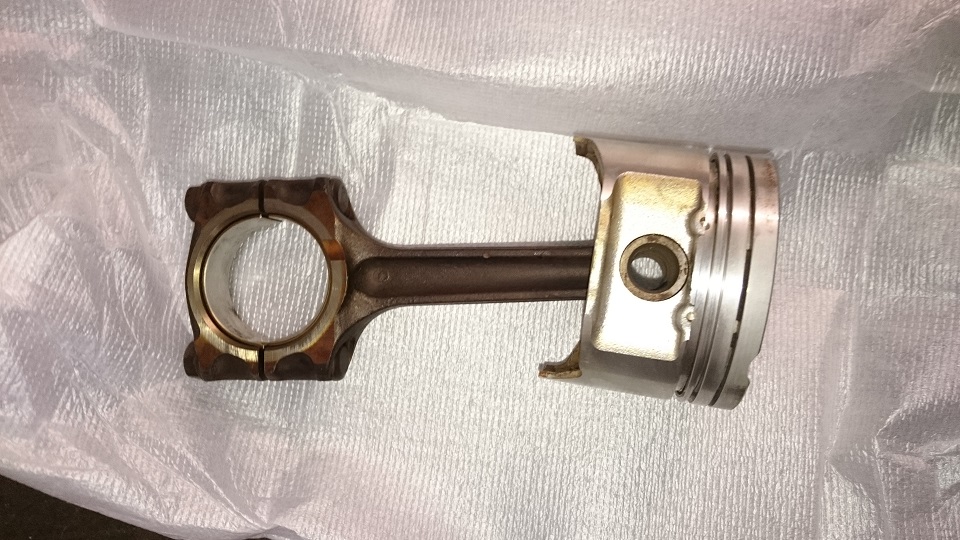

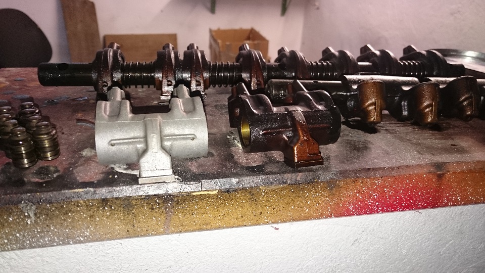

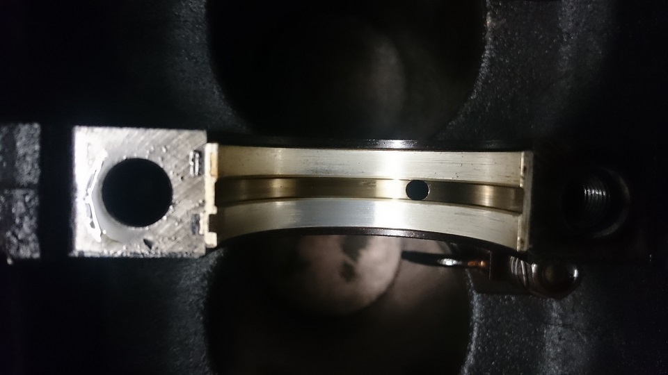

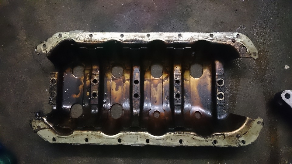

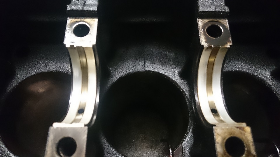

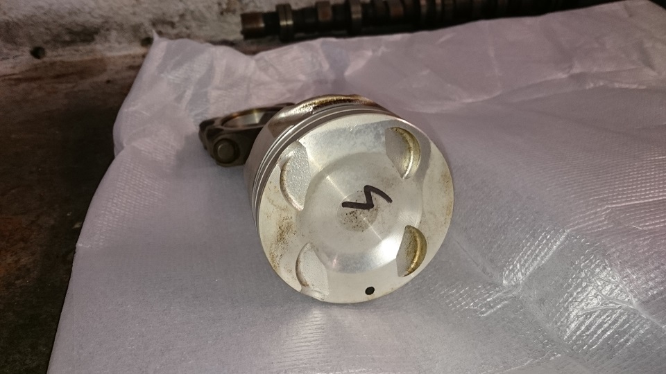

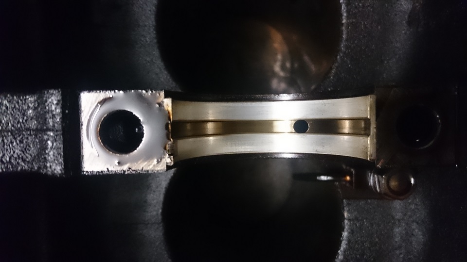

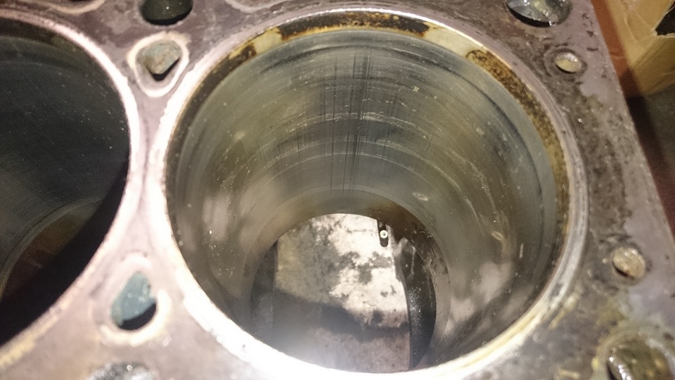

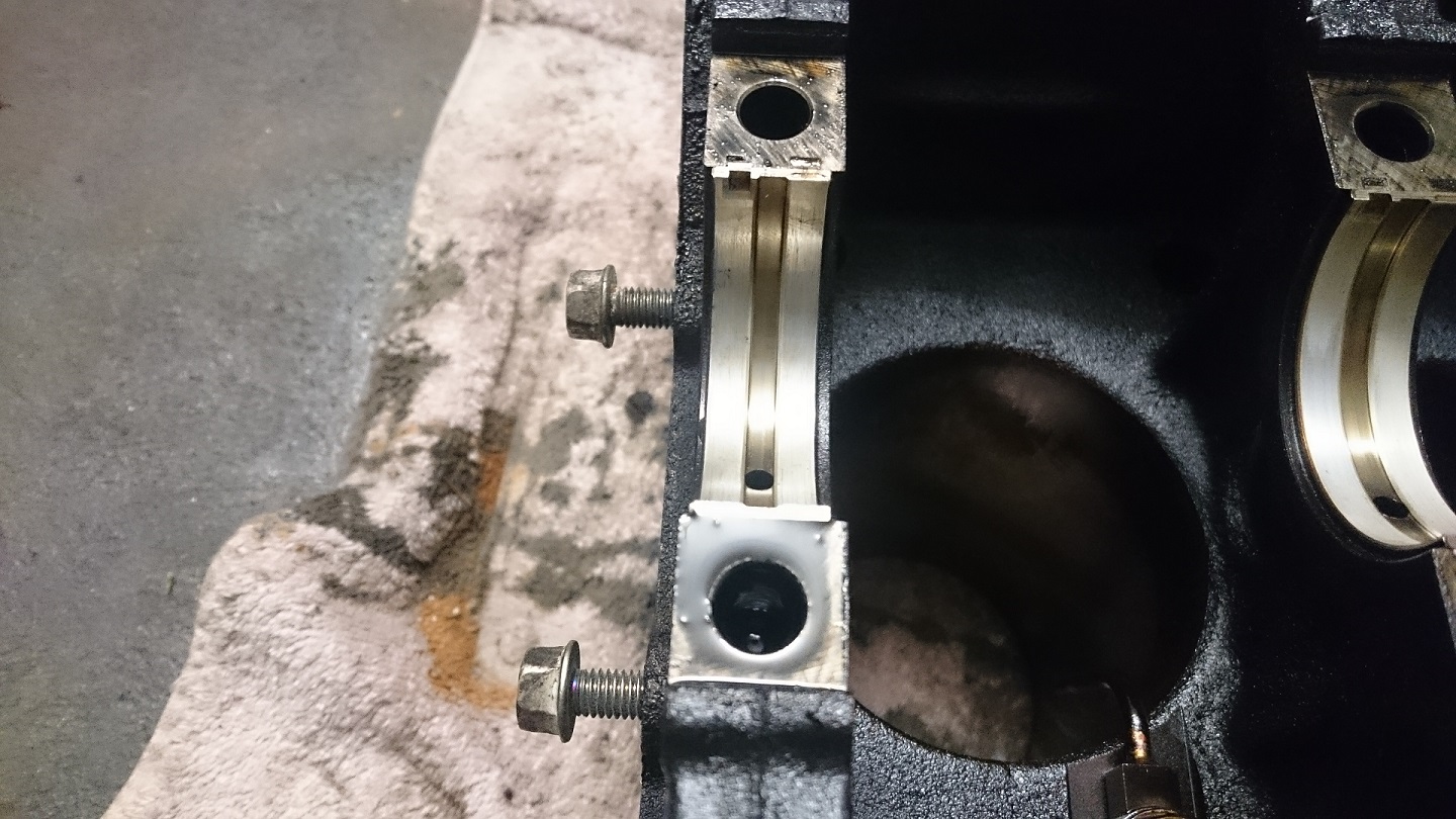

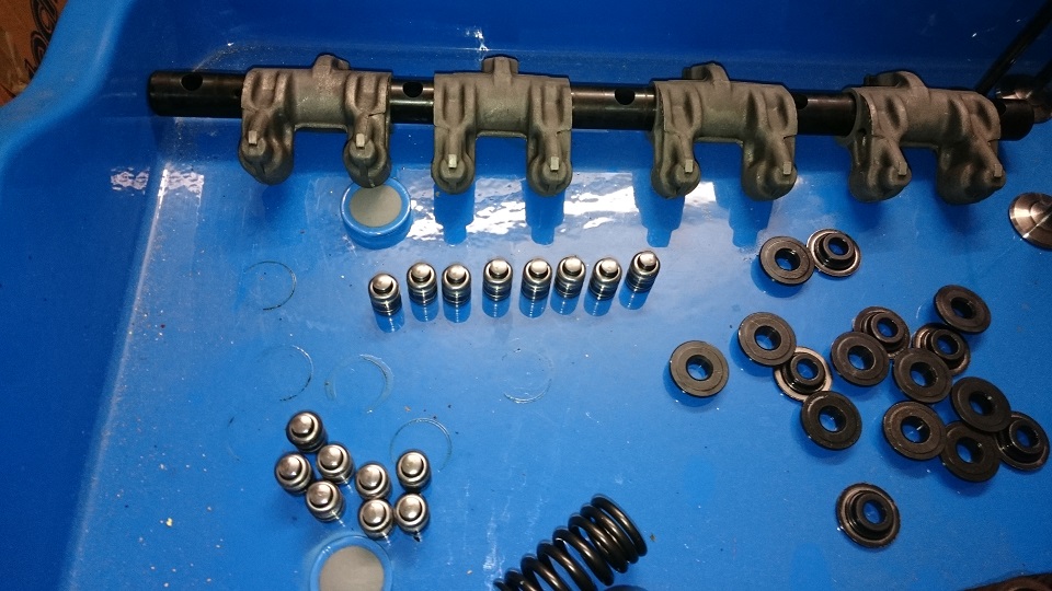

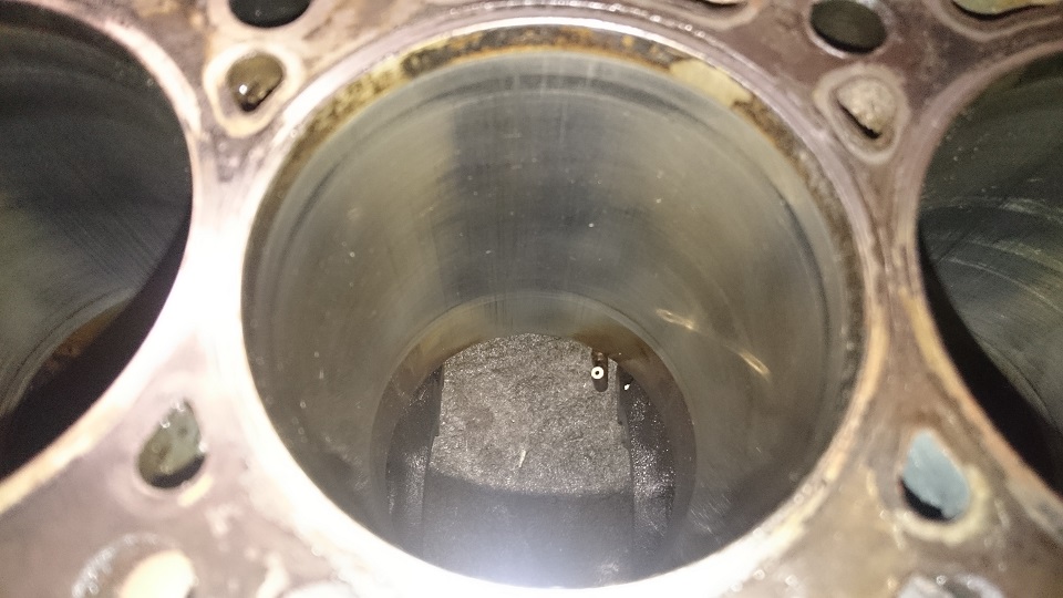

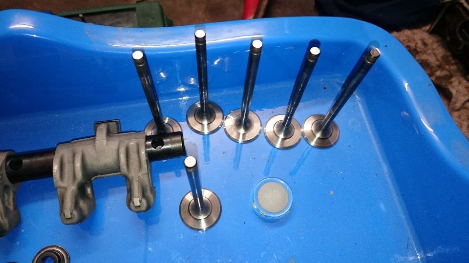

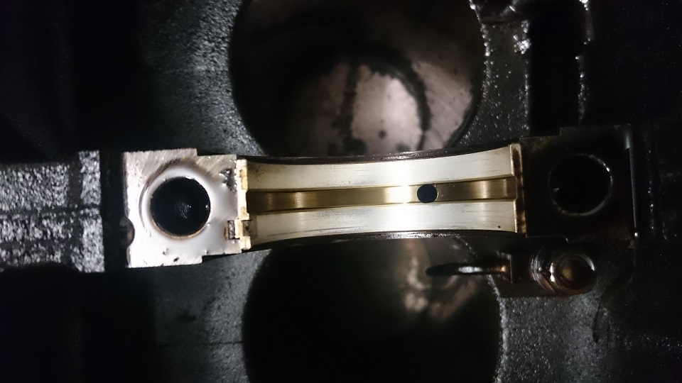

Postprzez Tweeter » 15 maja 2017, 12:52
sebekle napisał(a):SKP się boisz? :P
Tak, jest plan by Panowie tam nic nie zauważyli <lol>

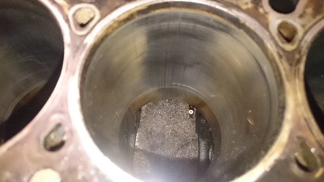

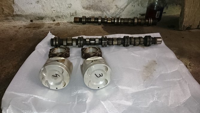

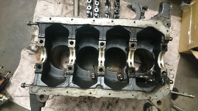

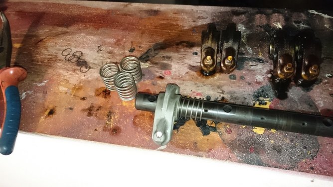

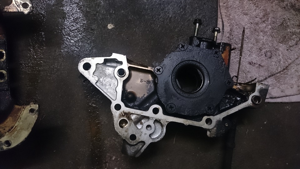

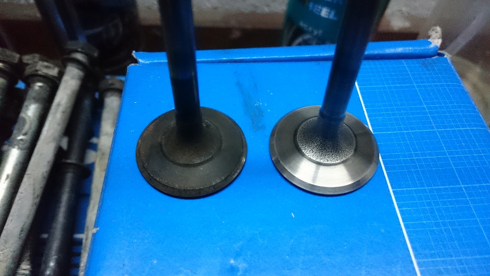

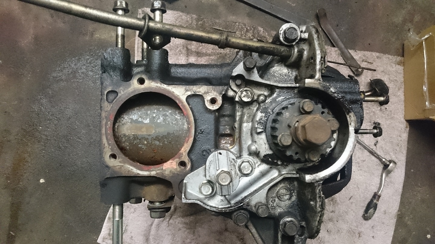

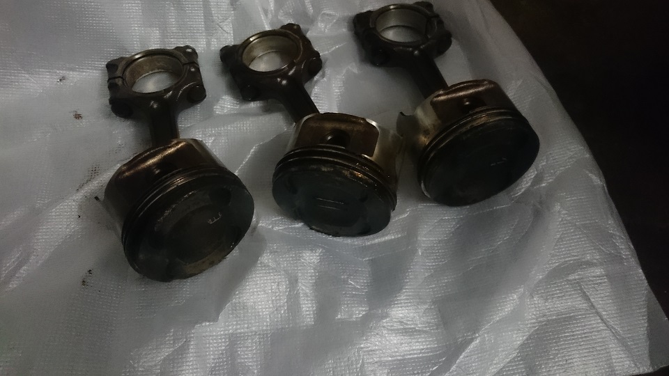

Są jakieś progresy, silnik otwarty i zaczęło się czyszczenie + diagnozowanie co trzeba będzie na pewno wymienić.
Nie będę się Tym razem rozpisywał, po prostu wrzucę trochę zdjęć z etapu otwarcia silnika oraz wstępnego czyszczenia.
Wstępnego, bo niektóre elementy będą czyszczone nadal – dokładniej.
