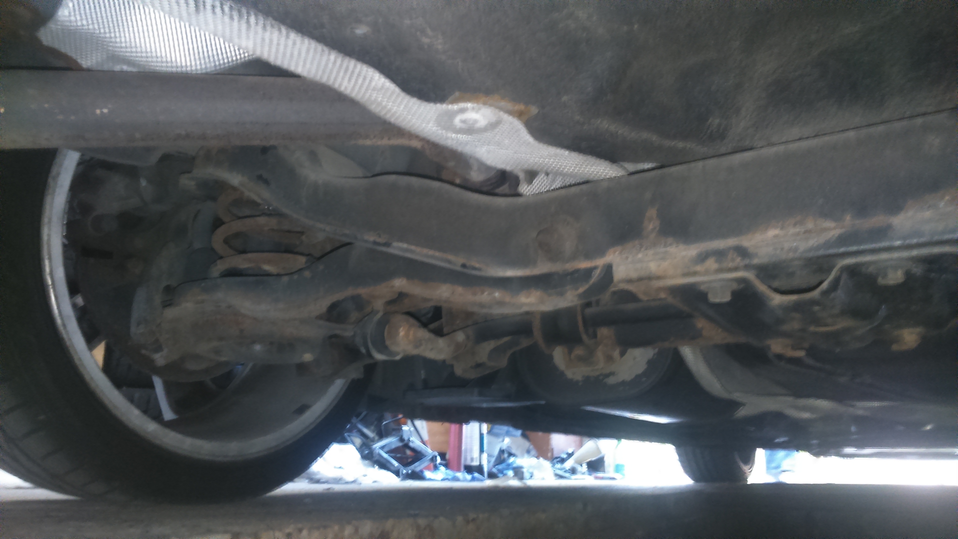

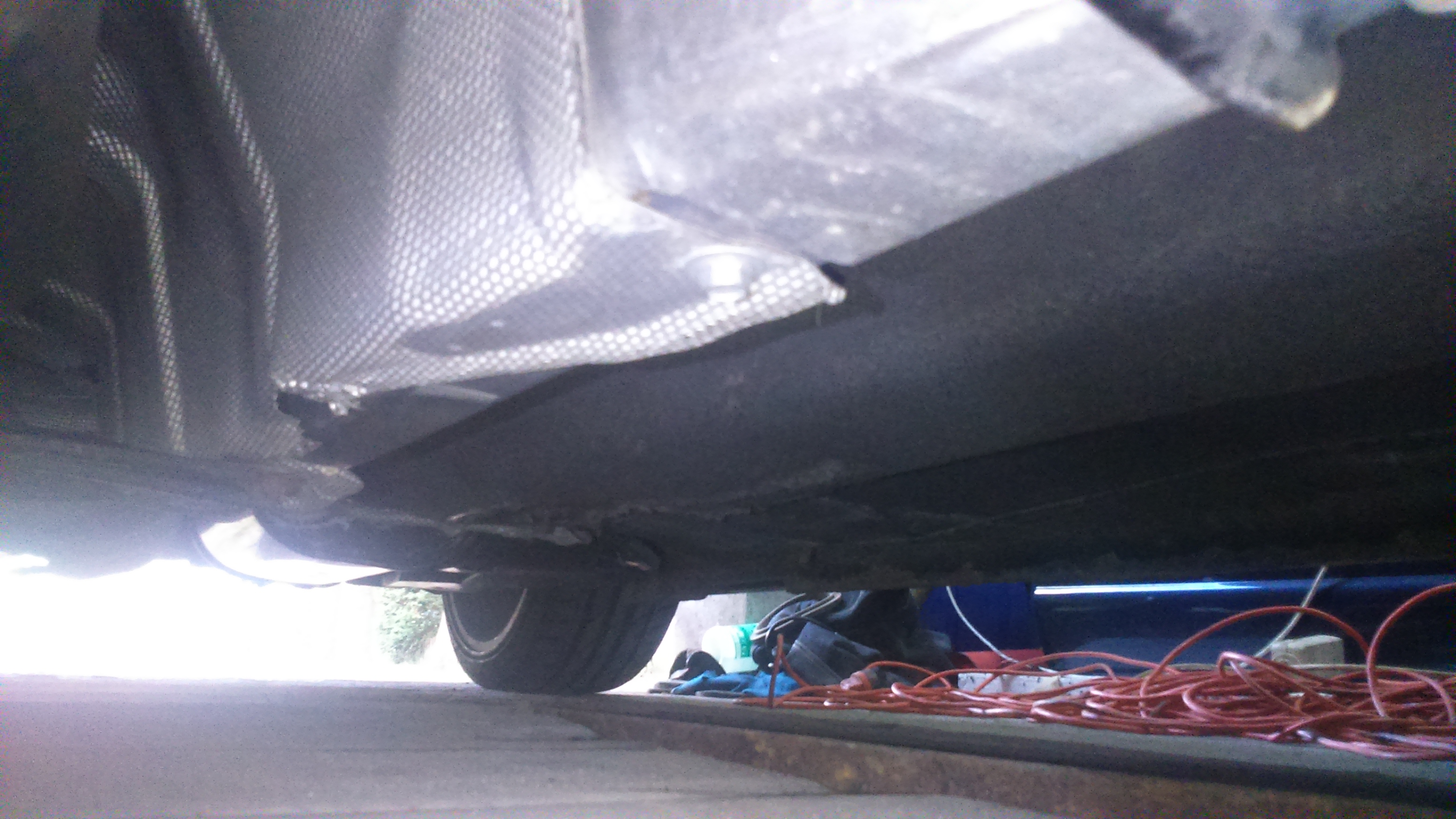

i amory potrzebują zmian. Stąd Rafałku, jeśli nie chcesz zbytnio szorować tyłkiem to niech mechanior oglądowo rzuci okiem co tam – oprócz rudej – siedzi w zawieszeniu –>> jeśli fabryka, to faktycznie w niedalekim czasie przyda się pewnie wymienić kilka fantów. Jak będziesz miał możliwość to cyknij foty od spodu, ciekawi mnie jak to tam w Twoim egzemplarzu wygląda.

macvas napisał(a):cyknij foty od spodu
Jak będę miał możliwość to zrobię
najprawdopodobniej w środę będzie z tym walka

do wymiany prawy łącznik stabilizatora – stąd to walenie z tyłu. Oczywiście jak już wymieniać to parami, więc i lewy będzie nowy

To, że tam miejscami wlazła to bardziej wynika z niskiego zwisu i zapewne punktowych przycierek (charakterystyczne ślady) podwoziem przez poprzednika.
