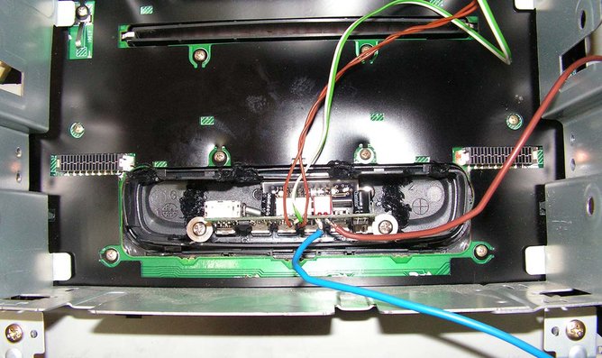

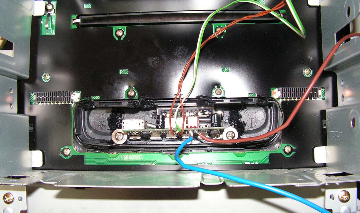

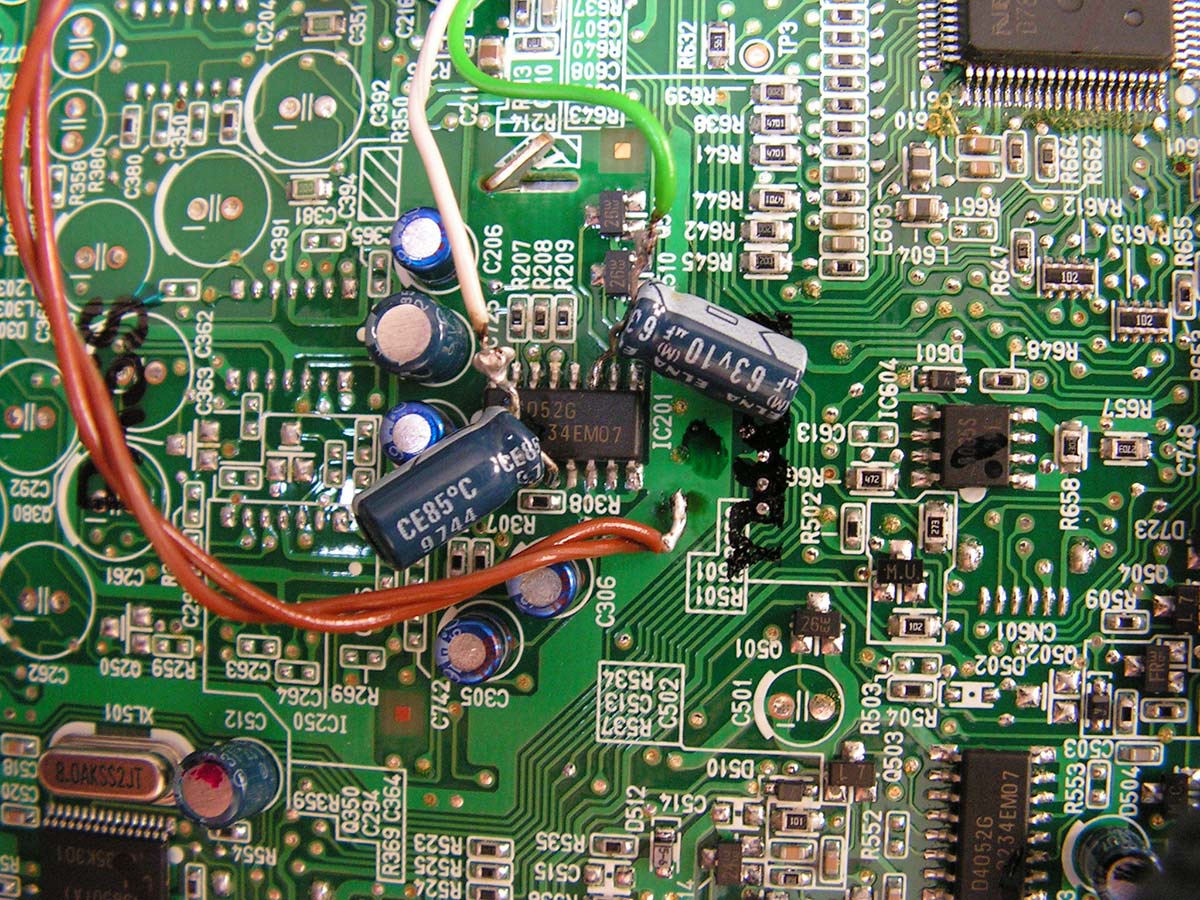

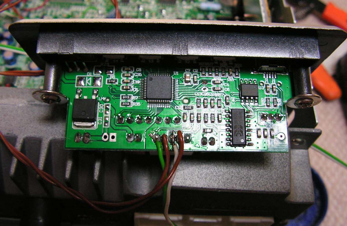

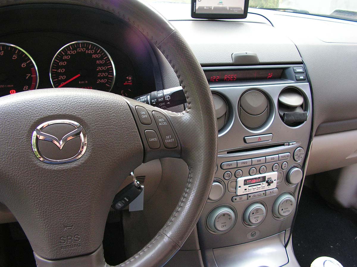

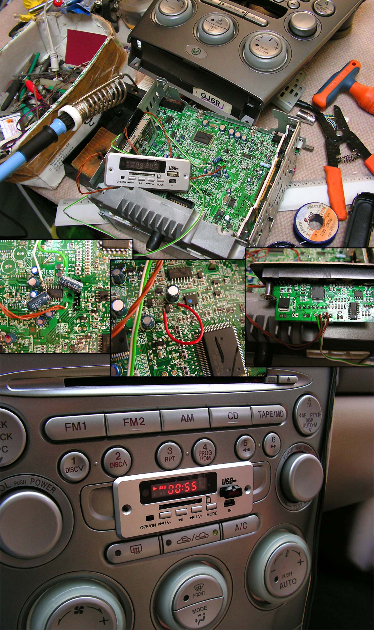

Postprzez Vates » 30 sie 2016, 12:00
@wasilek
Odpowiedzi:
1) Zasilanie przylutowane do gniazda zapalniczki (12V), działa zatem po przekręceniu kluczyka i włączeniu modułu na "ON".
2) Moduł kupiłem na DealeXtreme (DX.com): TUTAJ, 30,54 zł, czekałem 2 tygodnie.
3) Sygnał leci po włączeniu przycisku CD – jeśli w odtwarzaczu jest płyta CD to gra z płyty, jeśli odtwarzacz jest pusty – gra z panelu MP3 a na radiu jest napis "RSES". Jeśli płyta CD jest w środku to aby przełączyć na panel mp3 trzeba jeszcze raz nacisnąć przycisk "CD" i przełącza się na "RSES".
4) Jakość dźwięku perfekcyjna – zero przesterów itp., sygnał idzie bezpośrednio także nie ma strat.
Instrukcja montażu kabelków na rosyjskim forum: TUTAJ
Kilka fotek w załączniku :)
Biały kabelek – kanał lewy, zielony kabelek – kanał prawy, brązowe – masa. Pomiędzy kabelkami dwa kondensatorki (do nabycia po ok. 60 groszy/szt.) wlutowane minusem do góry, plusem do scalaka.
Czerwony kabelek – zworka (jumper).
Moduł od spodu z kabelkami audio.
Moduł od góry, z opisem pinów – od prawej – czerwona kostka: zasilanie (12V), uziemienie (GND), biała kostka – prawy kanał zielony (R), masa brązowy (G), lewy kanał biały (L), masa brązowy (G).
Widok po zamocowaniu w zaślepce radia (przysmażone lutownicą), dolutowane kabelki od zasilania – uwaga wlutowałem na odwót – niebieski masa (uziemienie), brązowy +12V. Przy gnieździe zapalniczki kable mam w odwrotnym kolorze: niebieski +12V (złączony więc z brązowym z modułu) i czarny masa (złączony z niebieskim z modułu). Nie pomylcie tych przewodów – podłączenie odwrotnie skutkuje spaleniem bezpiecznika (15) przy pedałach pod kierownicą lub (co gorsza) spaleniem modułu (!).
Tak to wygląda po zamontowaniu – po wciśnięciu na radiu przycisku (pustego) odtwarzacza CD na radiu wyświetla się "RSES" i sygnał leci z modułu MP3. Po włożeniu płyty CD gra płyta a moduł jest niesłyszalny. Moduł włączany/wyłączany małym przełącznikiem "on/off".

Postprzez wasilek » 29 wrz 2016, 09:04
Na forum rosyjskim jest błąd w zdjęciach! Schemat jest ok, a zdjęcie już nie. Należy wlutować się do 4 nogi procka, a nie do 3 jak jest na zdjęciu.....
Czyli lutujemy Lewy kanał do Y3 czyli 4 nóżka, a prawy kanał do X3 czyli 11 nóżka :)

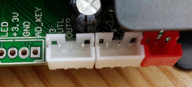

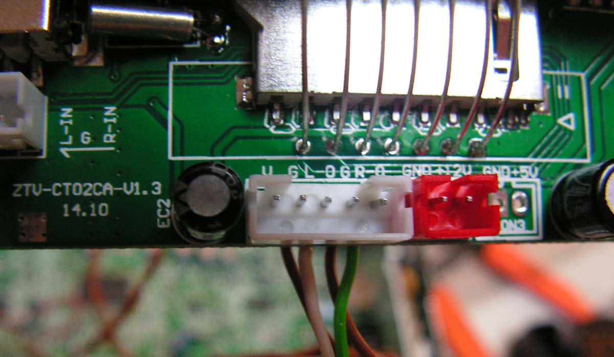

Postprzez wasilek » 2 paź 2016, 13:11
No i się zatrzymałem :–( Możecie mi powiedzieć, gdzie jest kanal L, kanał P i GND? Chińczyk zrobił takie opisy, że mi coś nie pasuje. Z góry wielkie dzięki :–)
Dopisano 2 października 2016, o 15:00:
Na moje oko wygląda, że po lewej jest L, w środku GND, po prawej R. Mam rację?

Postprzez Adko » 14 paź 2016, 20:11
popatrz po ścieżkach , albo zmierz omomierzem
Od: 29 gru 2015, 10:08
Posty: 44 (2/2)
Skąd: Ślunsk
Auto: Mazda 6, 2.0 LPG Kombi '04
Były : GrandVoyager 3,3 V6 '96, 626 2.0 PB '98 cronos, Ford Taurus 3,1 V6 '96
Postprzez Paweł_Radom » 2 lis 2016, 17:43
Albo zrób zdjęcie płytki z dwóch stron w wysokiej rozdzieloczości to się wtedy rozgryzie
