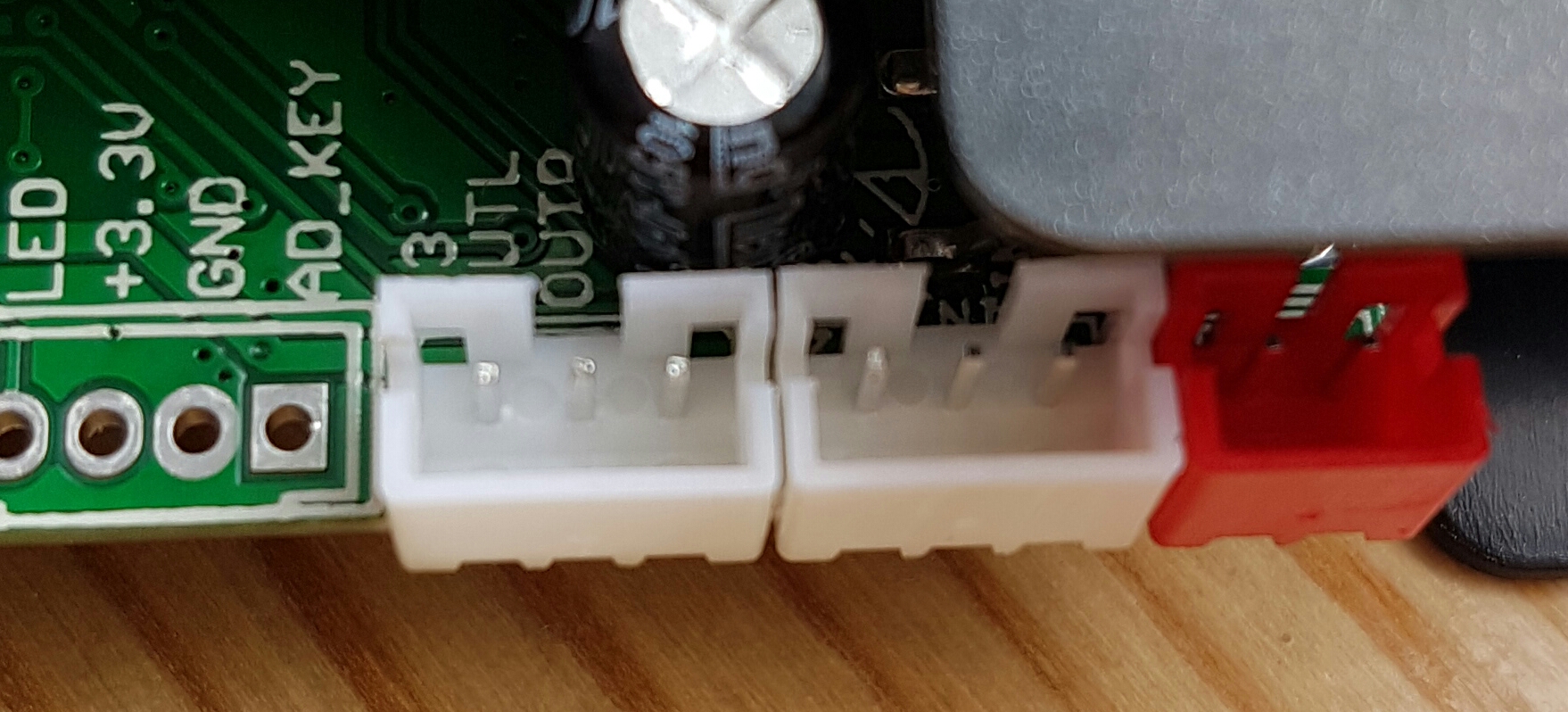

Postprzez wasilek » 2 paź 2016, 13:11
No i się zatrzymałem :–( Możecie mi powiedzieć, gdzie jest kanal L, kanał P i GND? Chińczyk zrobił takie opisy, że mi coś nie pasuje. Z góry wielkie dzięki :–)
Dopisano 2 października 2016, o 15:00:
Na moje oko wygląda, że po lewej jest L, w środku GND, po prawej R. Mam rację?

Postprzez Adko » 14 paź 2016, 20:11
popatrz po ścieżkach , albo zmierz omomierzem

Postprzez Paweł_Radom » 2 lis 2016, 17:43
Albo zrób zdjęcie płytki z dwóch stron w wysokiej rozdzieloczości to się wtedy rozgryzie
