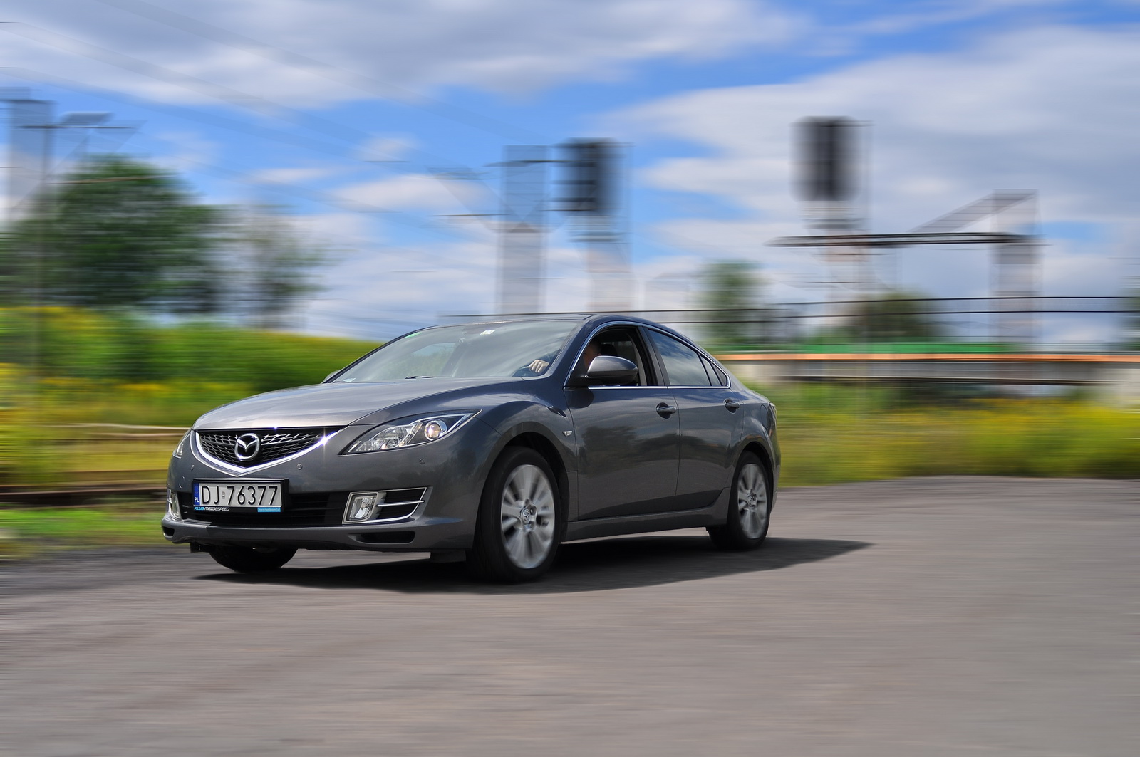

Tak jeszcze poza tematem światła wstecznego, a nawiązując do konkursu wrzucam małą fotkę...
Madzia w ruchu...

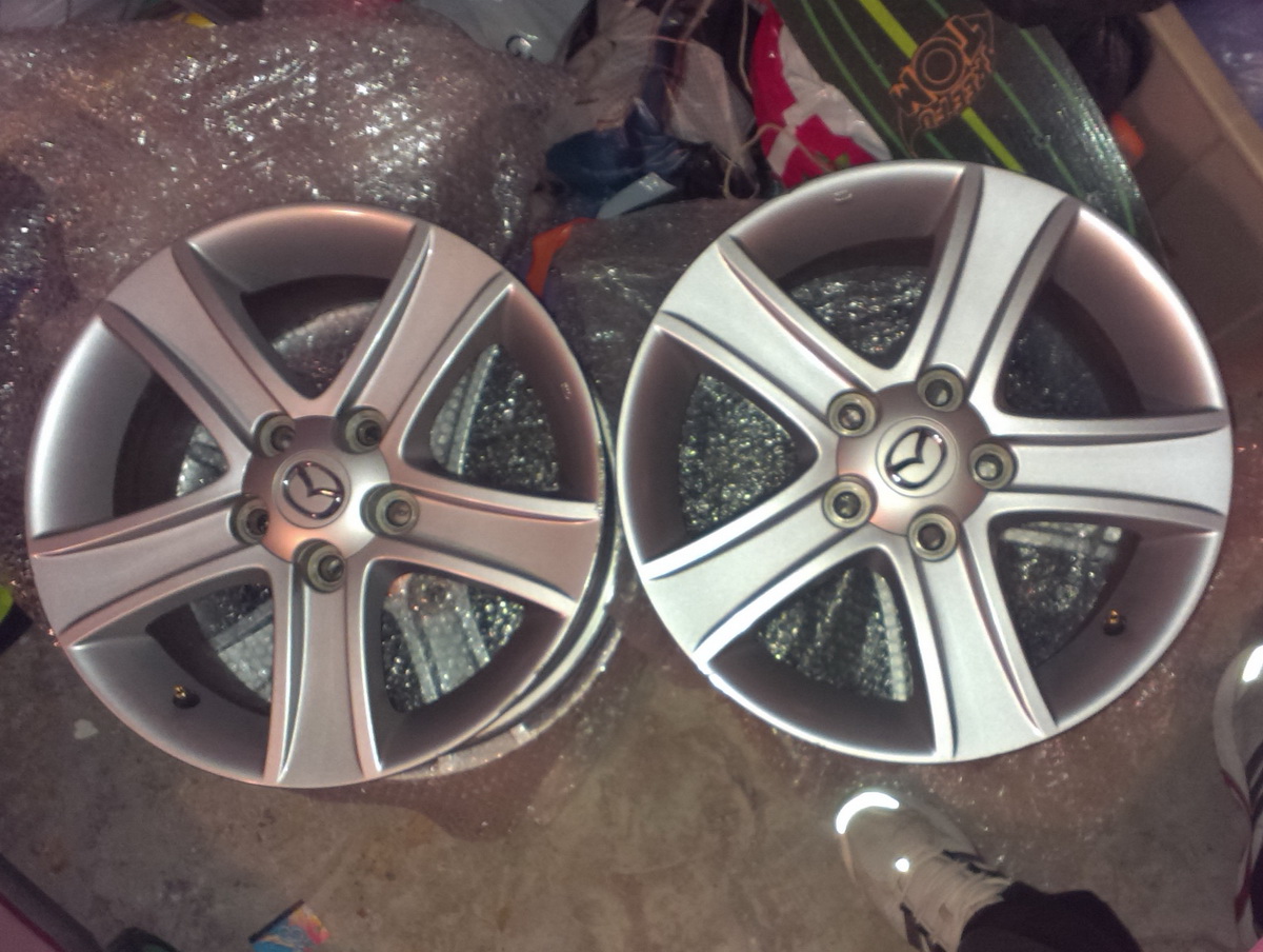

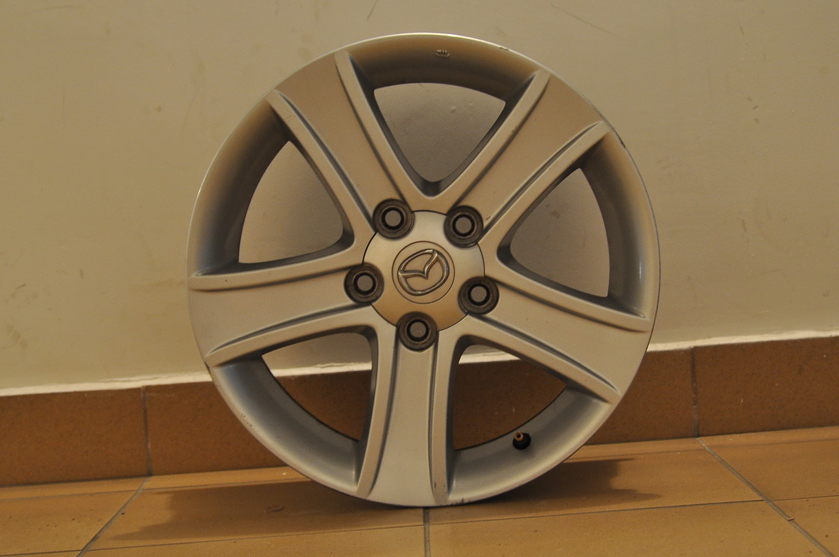

Na zimkę udało mi się wyrwać w świetnym stanie i oczywiście atrakcyjnej cenie (prawie jak za darmo trafiło mi się znienacka jak ślepej kurze ziarno, więc grzech byłoby nie wziąć) komplet czterech fabrycznych alusków 16 cali – zakup nie planowany na razie ale serce mówiło mi bierz jak dają... <glupek2> hahaha

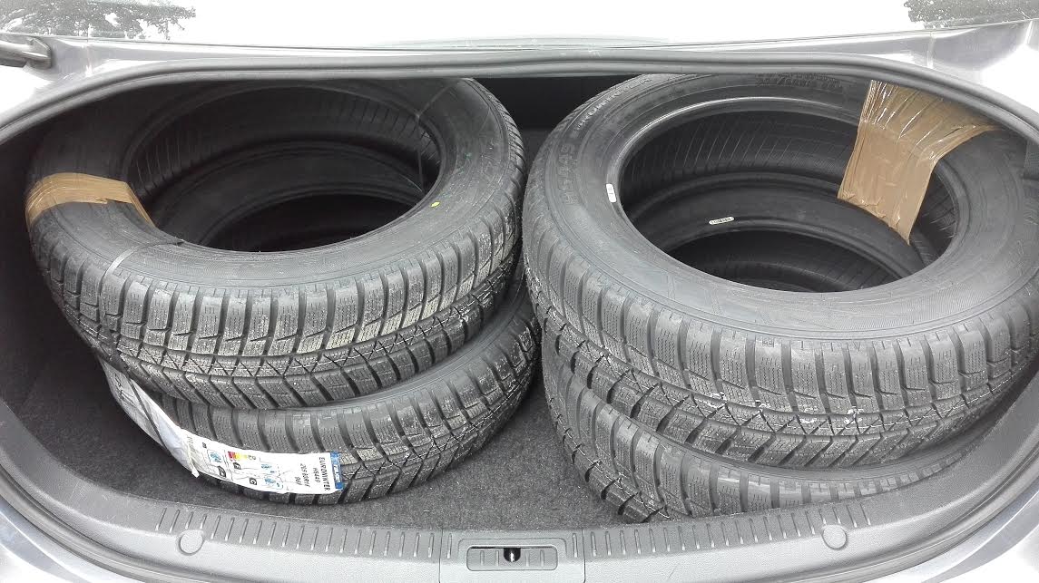

Jak już trafiłem felgi to poszedłem za ciosem i zamówiłem sobie nowe oponki na zimę Falken 205x60/R16 – nigdy ich nie miałem, więc zobaczymy co potrafią jak spadnie pierwszy śnieg albo przymrozi mi w tym moim górskim klimacie... <co?>
Falken 205x60/R16

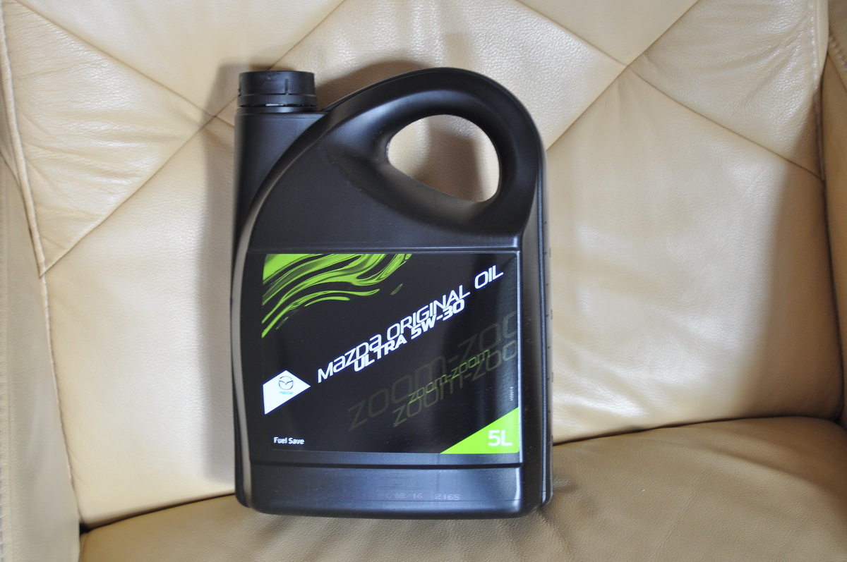

Lada moment przyjdzie czas na zmianę oleju, więc też już mam, czekam tylko jeszcze na komplet filtrów...
Dexelia 5W30

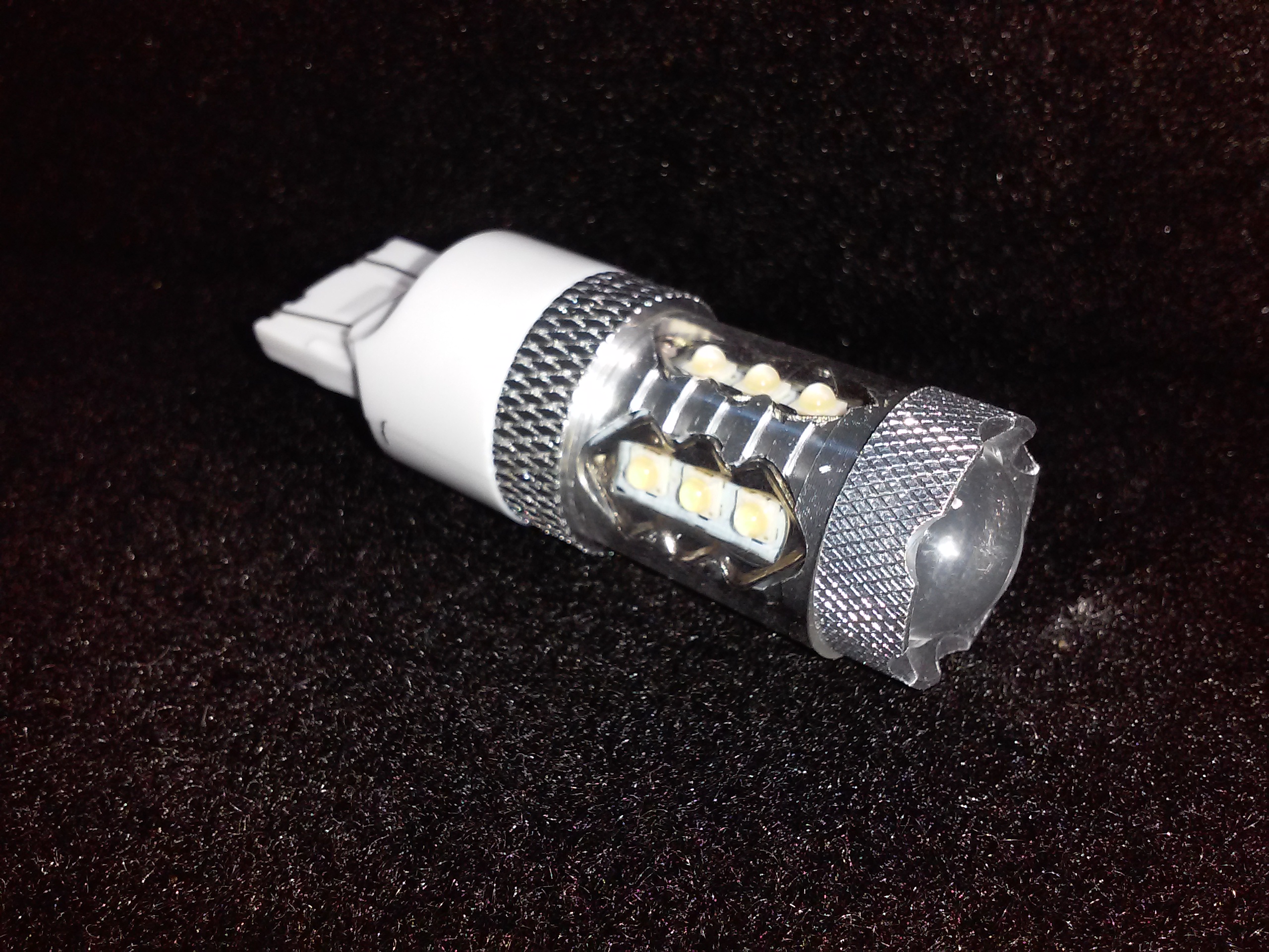

Przyszło, przyszło... Ledwo co wróciłem z "wakacji" z Hiszpanii, więc mogę coś powiedzieć w końcu.
Świeci lepiej niż te co ostatnio miałem, ale to i tak nie jest to co bym chciał. Dla mnie powinno to tak dawać po gałach, że musiałby widzieć ktoś z 1km, że mam zapięte wsteczne, bijące po oczach z tej odległości. :P
Daje więcej światła i bardziej rozprasza moim zdaniem, ale jednak... Power LED będzie najlepszy tylko, że dodatkowe chłodzenie byłoby niezbędne zapewne. Miałem srogie plany co do auta, ale jednak tak nie będzie. Będę szukać jakiegoś mało pordzewiałego, starego auta, które będzie moim dupowozem, a w budującym się dodatkowym garażu będzie stało coś innego. Można by rzecz – w końcu, lecz czemu nie pomyślałem o tym od razu. :)

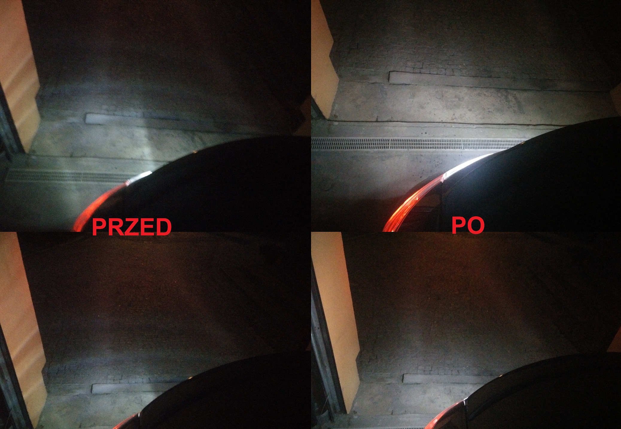

Dlatego kompletnie olałem temat tego wstecznego. Załączam fotę porównawczą robionym w podobnym ustawieniu (kącie), niestety tylko telefon, choć robi lepsze zdjęcia niż aparat, który posiadam. <lol>

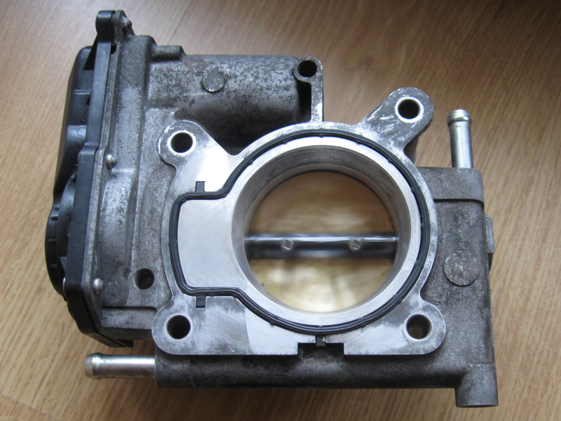

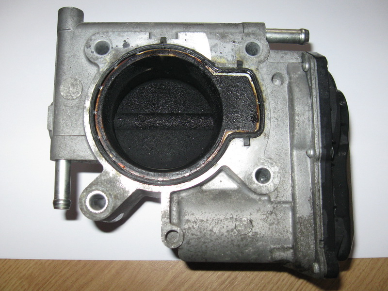

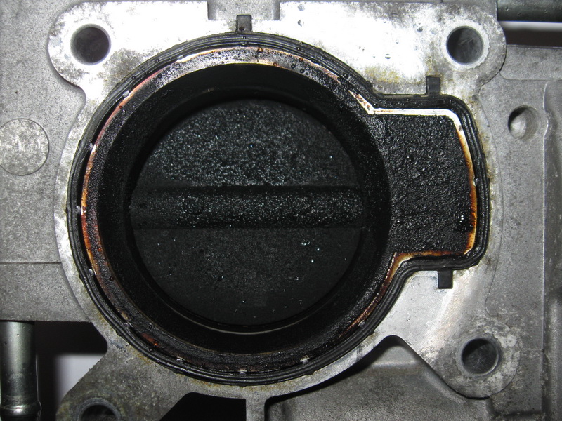

Dzisiaj zabrałem się za czyszczenie przepustnicy bo już nie mogłem wytrzymać jak rano odpalałem Madzię i na zimnym silniczku wyła "z bólu" nawet do 4,5 koła obrotów...
Zasięgnąłem lektury jak i z czym to się je i do roboty – demontaż to prosta sprawa, 4 śrubki do odkręcenia i 2 wężyki do ściągnięcia + odpięcie kostki od przepustnicy. Wszystko oczywiście poprzedzone odłączeniem aku i twardym resetem ECU (pedał hamulca wciśnięty na chwilę).
A tak wyglądała przepustnica po zdemontowaniu:
Przepustnica przed czyszczeniem
A tak po oczyszczeniu:
Tutaj po czyszczeniu
Samo czyszczenie to nie lada wyzwanie bo nagar ciężko usunąć nawet kilkoma różnymi środkami – najlepiej chyba szło benzyną ekstrakcyjną, a na koniec przetarcie papierkiem wodnym o granulacji 2000.
Po złożeniu wszystkiego do kupy, odpalenie silnika i adaptacja przepustnicy – auto pracowało dobre 1,5 godziny na wolnych obrotach bo czekałem aż załączą się wentylatory. I tu niespodzianka bo się nie załączyły, więc zakończyłem temat nie czekając na ten moment.
I chyba się udało wszystko zrobić jak należy bo obroty równiutkie i na zimnym silniku Madzia nie wyje tylko pierw wskazówka pokazuje około 1,5k a już za chwilę spada do poziomu (tak na moje oko) 650-700. Autko lepiej reaguje na pedał gazu i nie szarpie przy zmianie biegów – generalnie jestem <jupi> z mojej dzisiejszej pracy.
Jedyny minus całego zamieszania to ponowne ustawianie radia, programowanie trybu Auto wszystkich szyb i co najgorsze u mnie też zresetował się bluetooth, ale jakoś dałem radę...

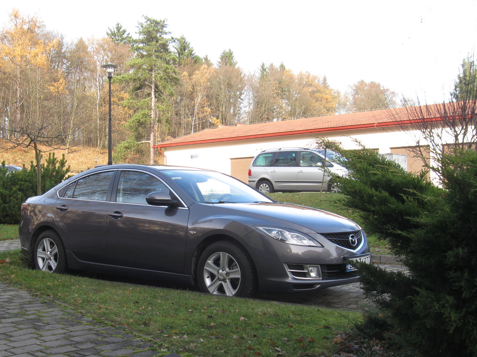

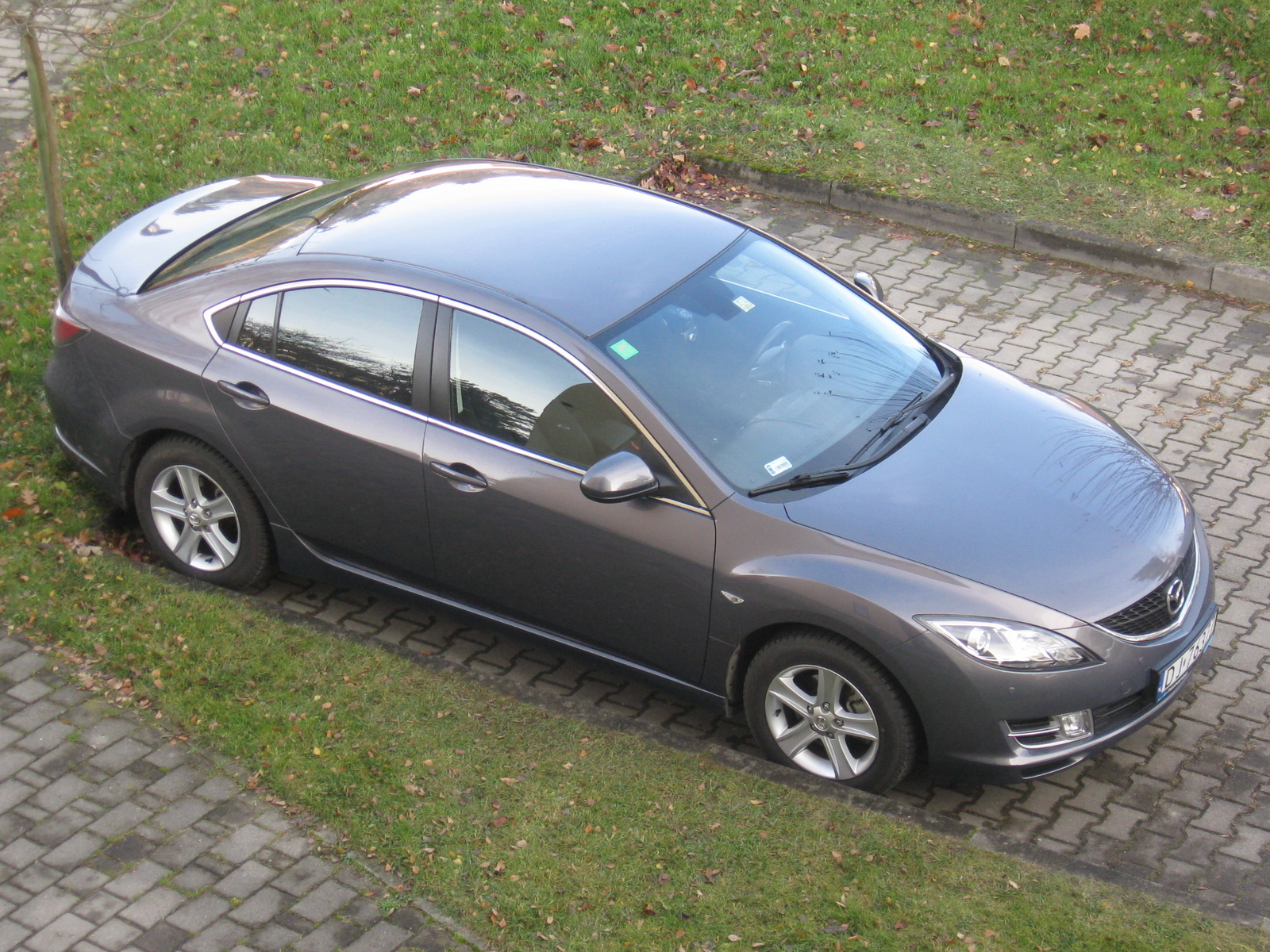

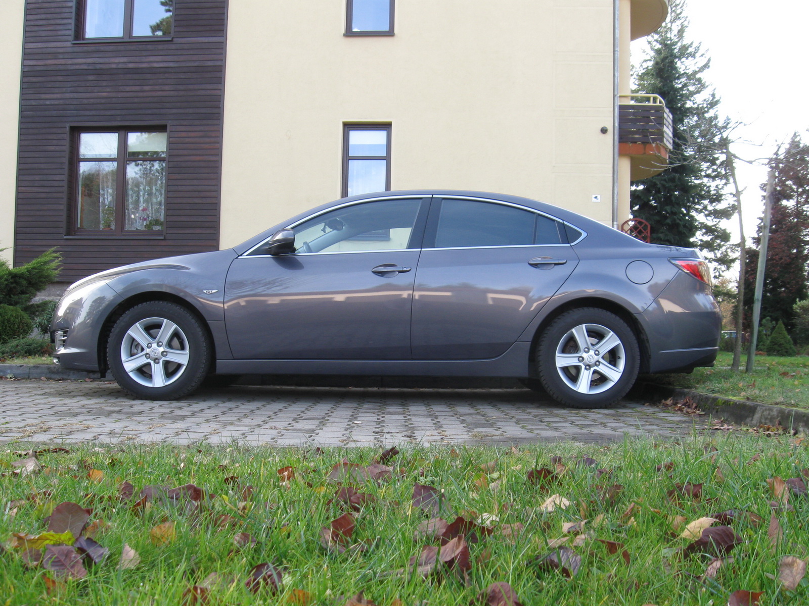

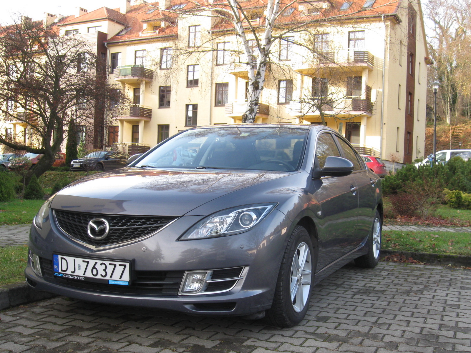

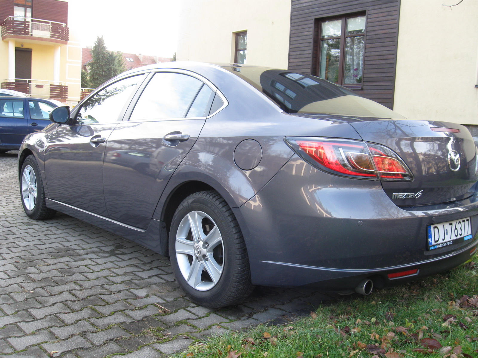

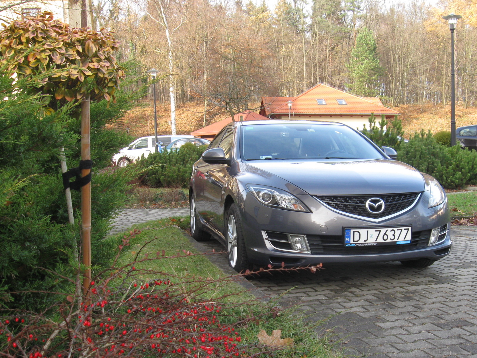

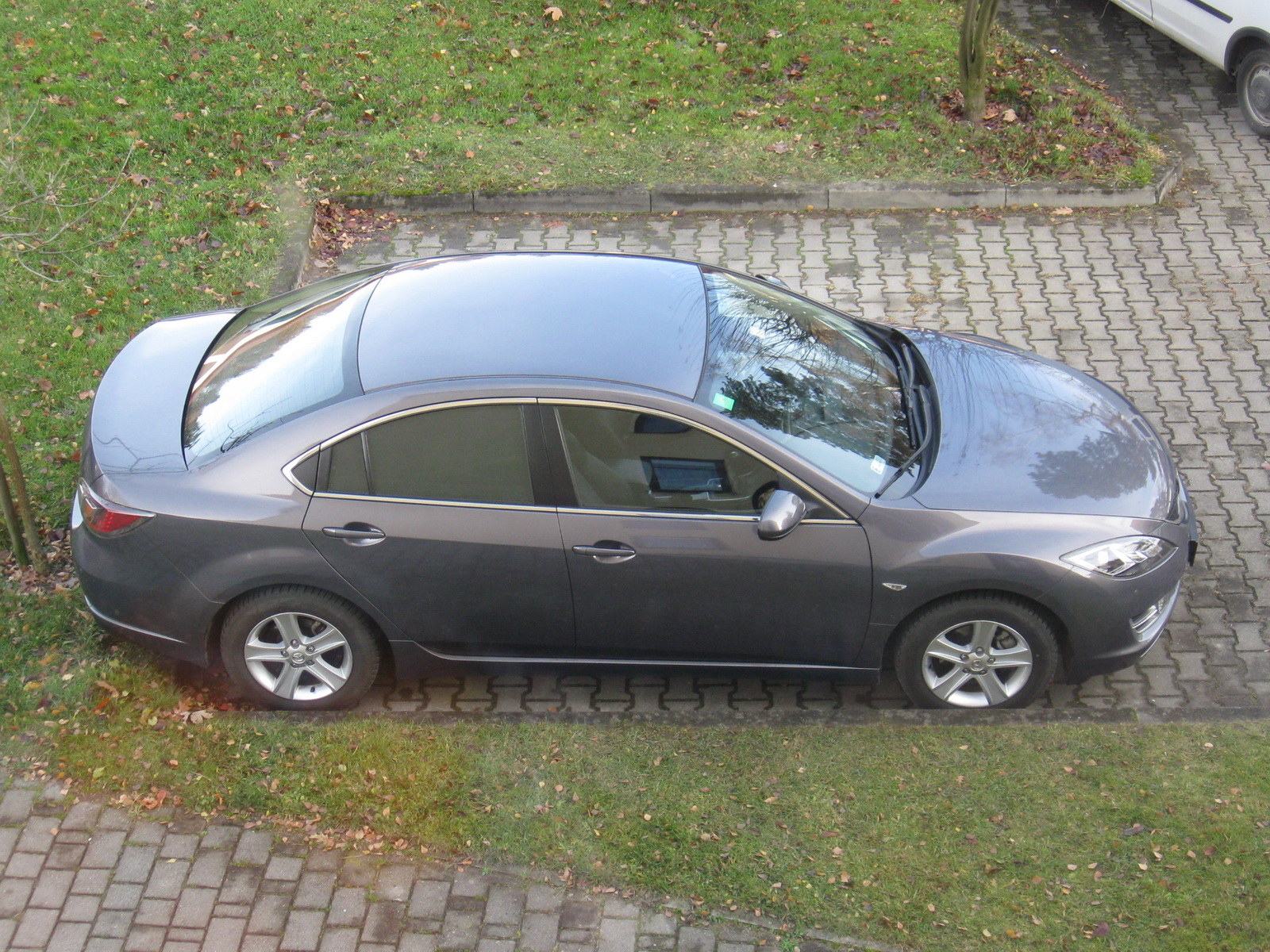

OK odwiedziłem dzisiaj na szybko myjnię, więc mogę zarzucić fotki z kołami zimowymi.
Oczywiście przeprowadzka, rzecz straszna bo walnąłem gdzieś kosmetyki samochodowe i za cholerę nie mogę ich namierzyć, więc dzisiaj tylko na szybko mycie na samoobsługowej myjni bez szału.
A tak wygląda Madzia na zimówkach – poniżej mała sesyjka:
Ujęcie z okna
Wygląd na seryjnych alu z GG na pewno nie robi takiego wrażenia jak u innych kolegów z forum ale na pewno jest milion razy lepiej niż na stalówkach <lol>
W sumie to mnie się podoba <jupi>

Najważniejsze że jesteś zadowolony z wyglądu :) Zgadzam się, na pewno lepiej takie alu niż stalówki. Dobra robota z przepustnicą. Muszę zapamiętać objaw (te wysokie obroty przy odpalaniu). Też mam wrażenie, że u mnie skaczą dość wysoko, ale nie pamiętam do ilu.

jpski napisał(a):Dzisiaj zabrałem się za czyszczenie przepustnicy bo już nie mogłem wytrzymać jak rano odpalałem Madzię i na zimnym silniczku wyła "z bólu" nawet do 4,5 koła obrotów...
Strasznie dużo, nie zdarzyło mi się, aby aż tyle pociągnęła przed czyszczeniem, a wcale nie miałem czyściejszej przepustnicy, zresztą widziałeś. :P

Jak ja odpalam autko to gdzieś obroty trafiają do 1.7k, ale po chwili opadają na 1.5k i sukcesywnie spadają. Zaobserwuj u siebie jak jest.

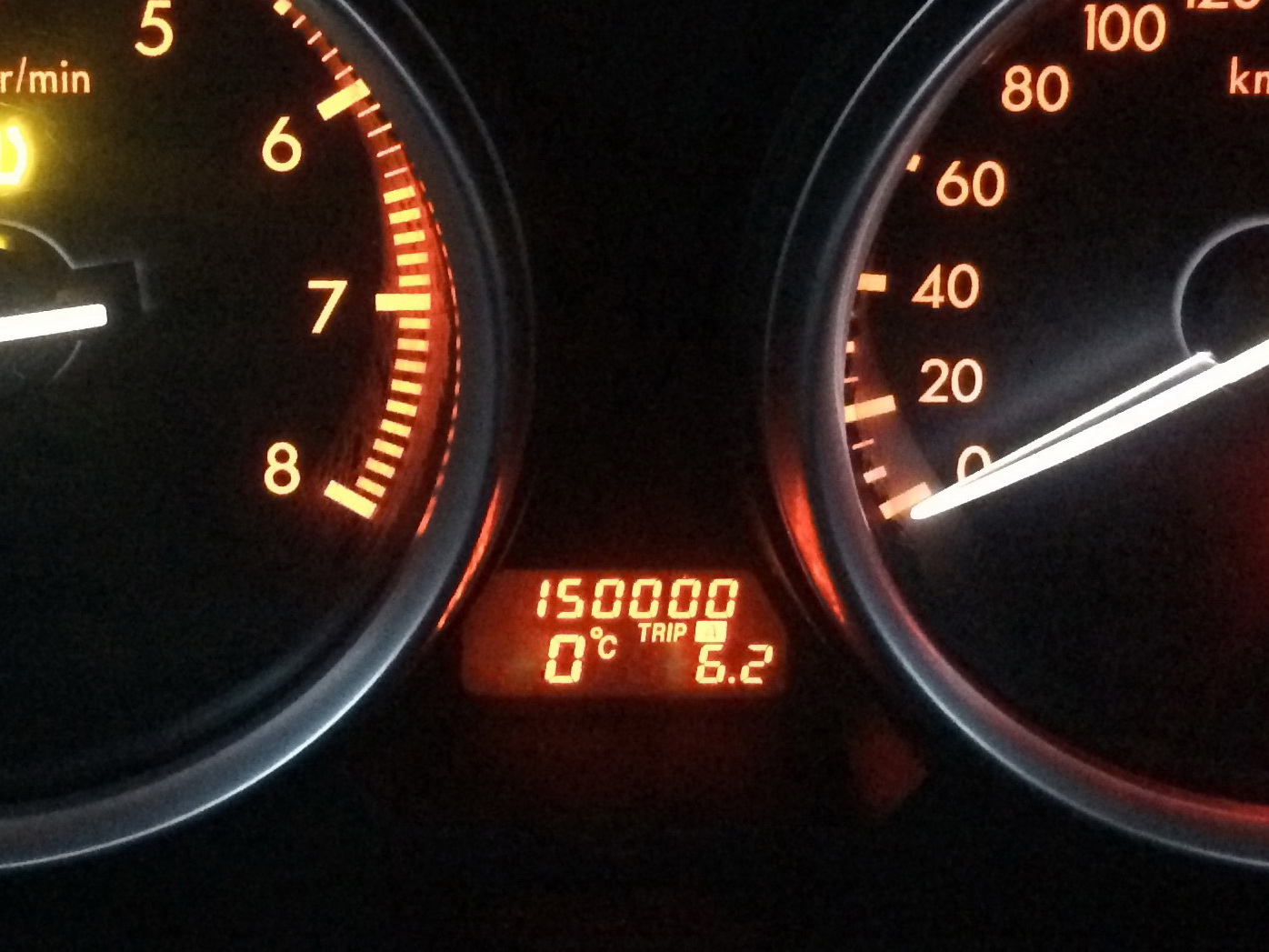

Madziulce pykło okrągłe 150.ooo km, a ze mną jakieś 13 bezawaryjnych tysiączków <serduszka> <jupi>
150.ooo km
