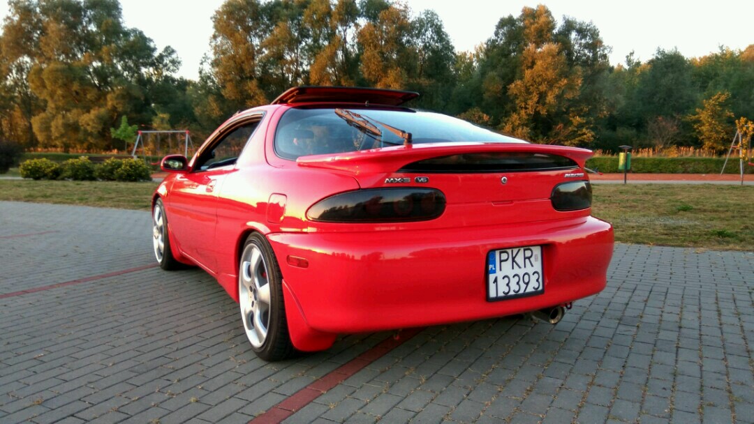

Wpadł kolejny drobny mod

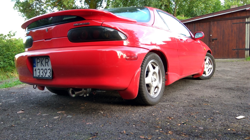

Tłumik końcowy RM Motors R90C. Wykonanie wygląda na bardzo solidne. Pomimo, że jest to tłumik przelotowy to nie jest uciążliwy. Ładnie mruczy na niskich obrotach, ale głowa od niego nie pęka i nie budzi pół osiedla nocą
Ładnie się go udało schować, choć chyba nawet za bardzo. Mocowanie trochę po druciarsku ale miało być na szybko i nie chciałem spawać kwasówki żeby jej ne osłabiać. No i w 5 min mogę powrócić do serii bez używania spawarki
Ogólnie jestem zadowolony.
Próbowałem coś tam nagrać ale niewiele udało się uchwycić telefonem.

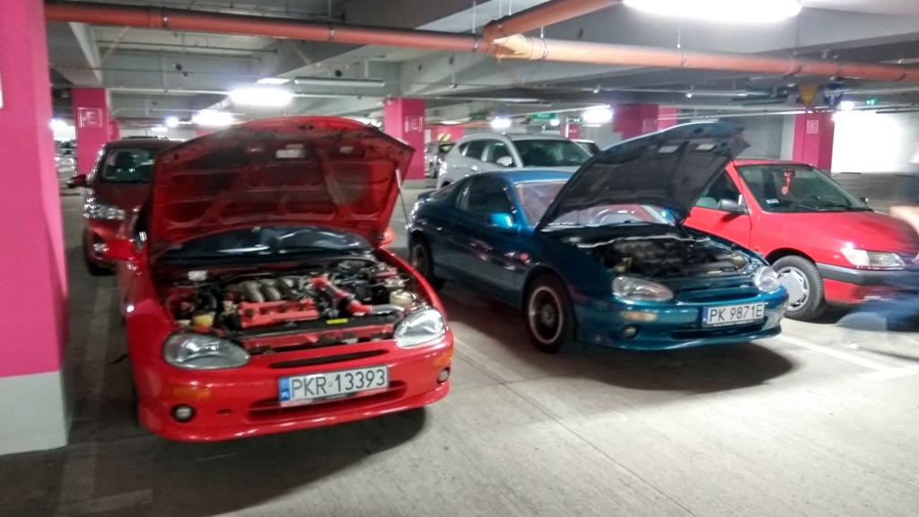

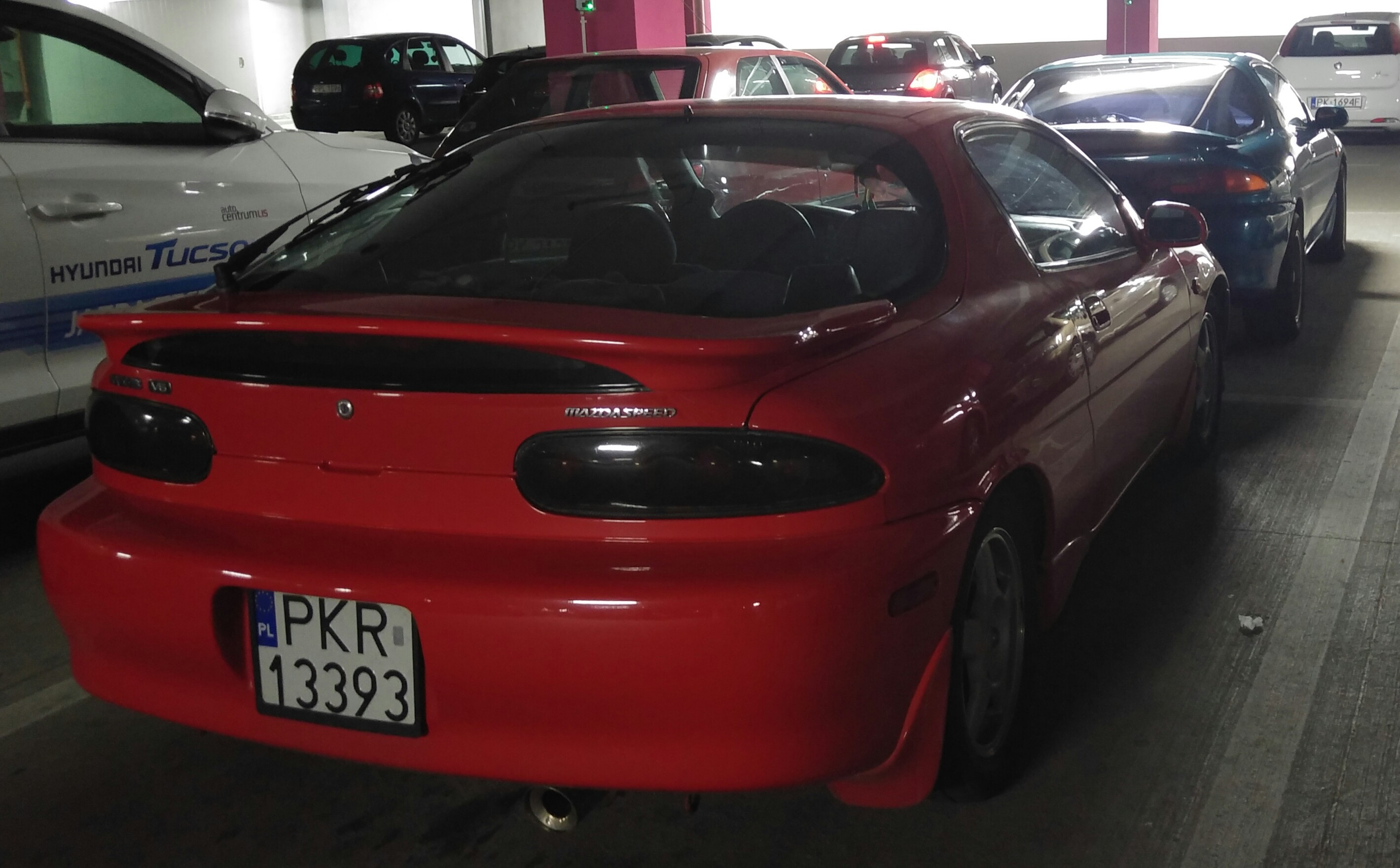

Coś tam dodam z mini spota z marcinowozniako. Więcej pewnie znajdziecie w jego galerii bo on był głównym fotografem
Spotkanie na wielki plus, sporo pogadaliśmy nawet nie wiem kiedy czas mi upłynął. Mam nadzieję że reszta południowej Wielkopolski się obudzi i uda nam się zgrać i porozmawiać o wspólnych zainteresowaniach
Czekam na grubsze spoty, wspólne przelewanie benzyny i alkoholu
rośnijmy w siłę

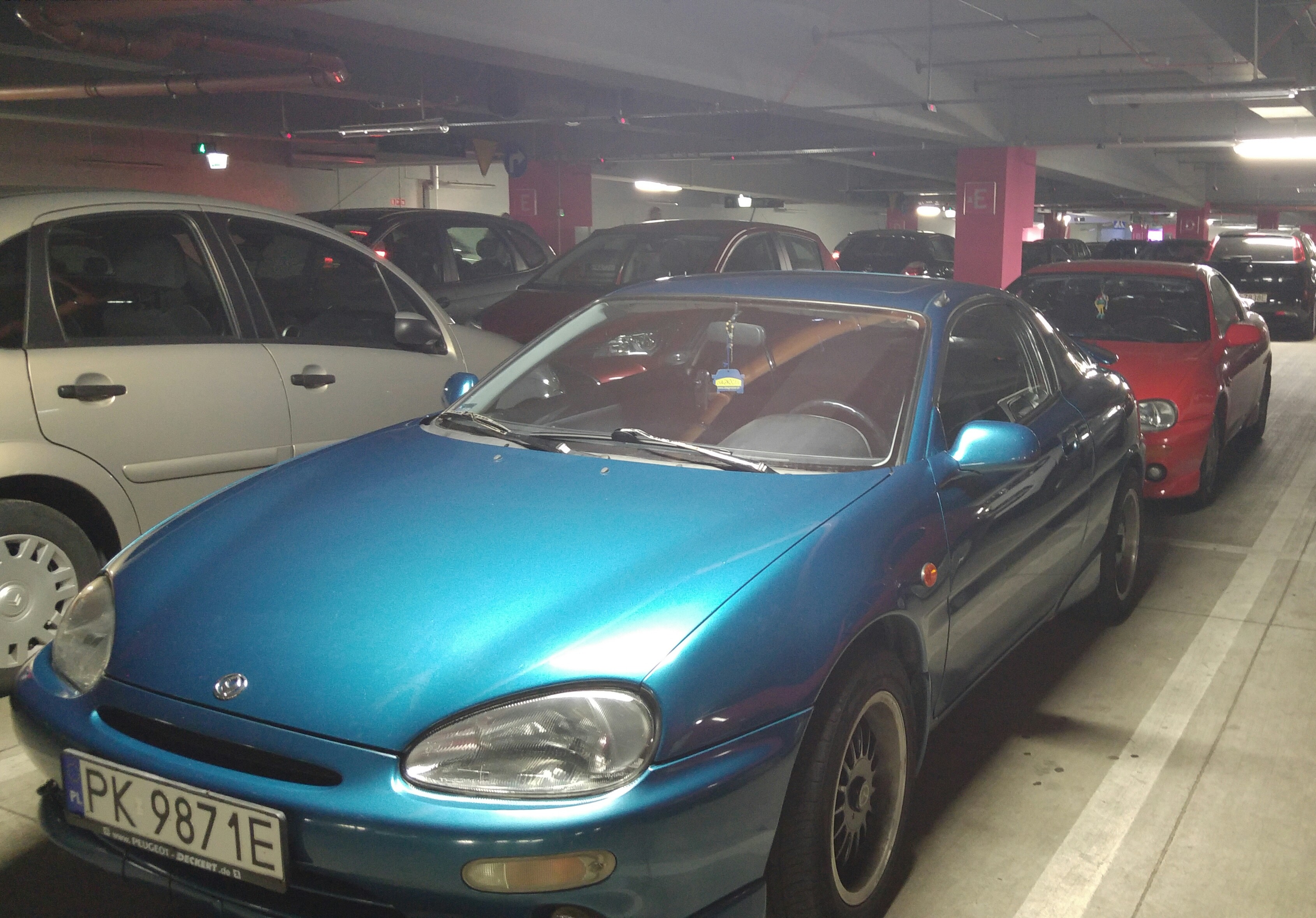

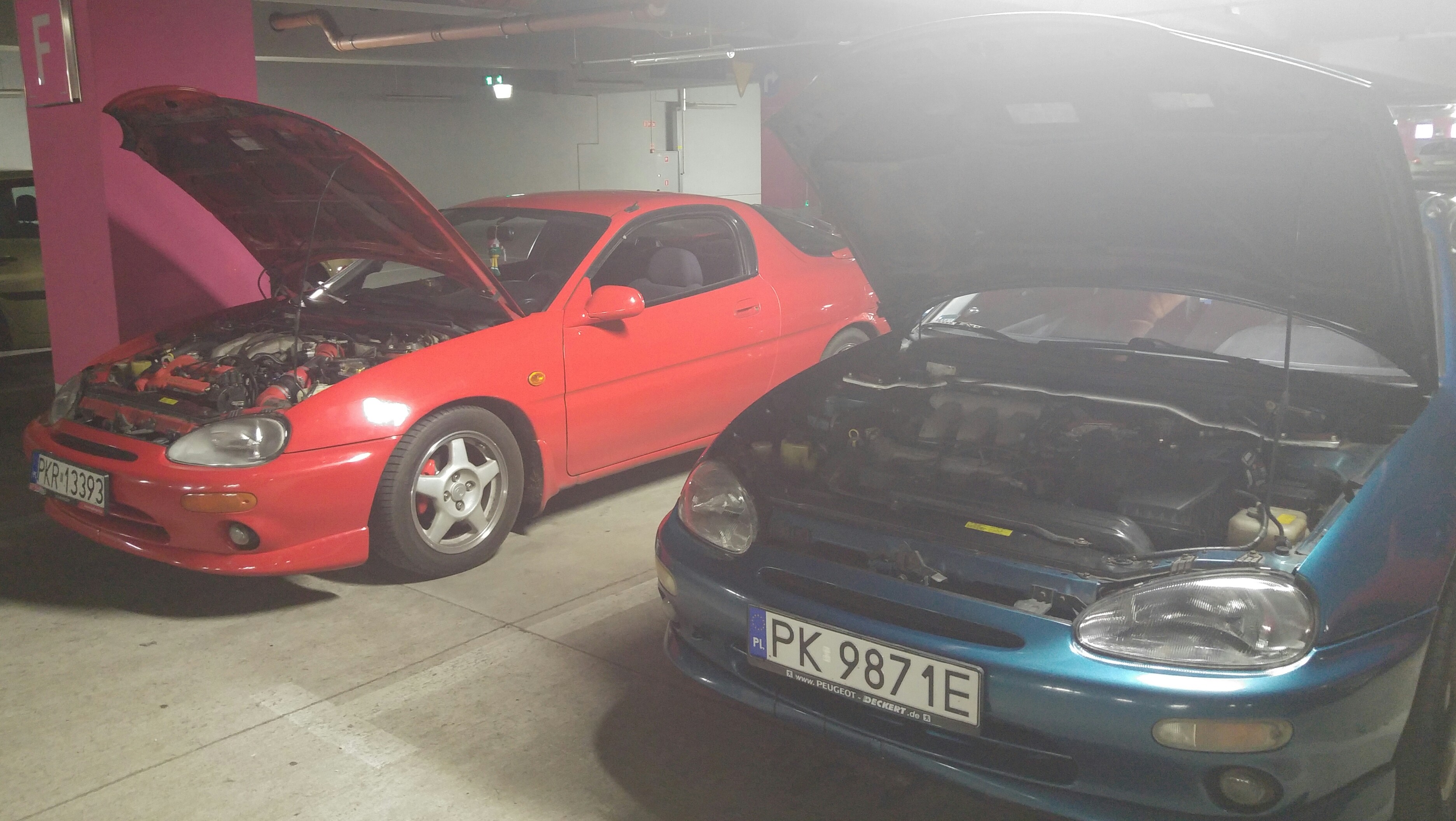

Tak się składa że Tomek postanowił wpaść do Kalisza. Na aRyki żeby pojechać to trzeba mieć mimo wszystko trochę lepiej przygotowany sprzęt no i nie oszukujmy się to jest prawie 400Km w jedną stronę.
Spotkanie również na wielki plus zabrakło tylko pojedynku dwóch bestii jednak z wiadomych względów
Trochę zdjęć ode mnie:

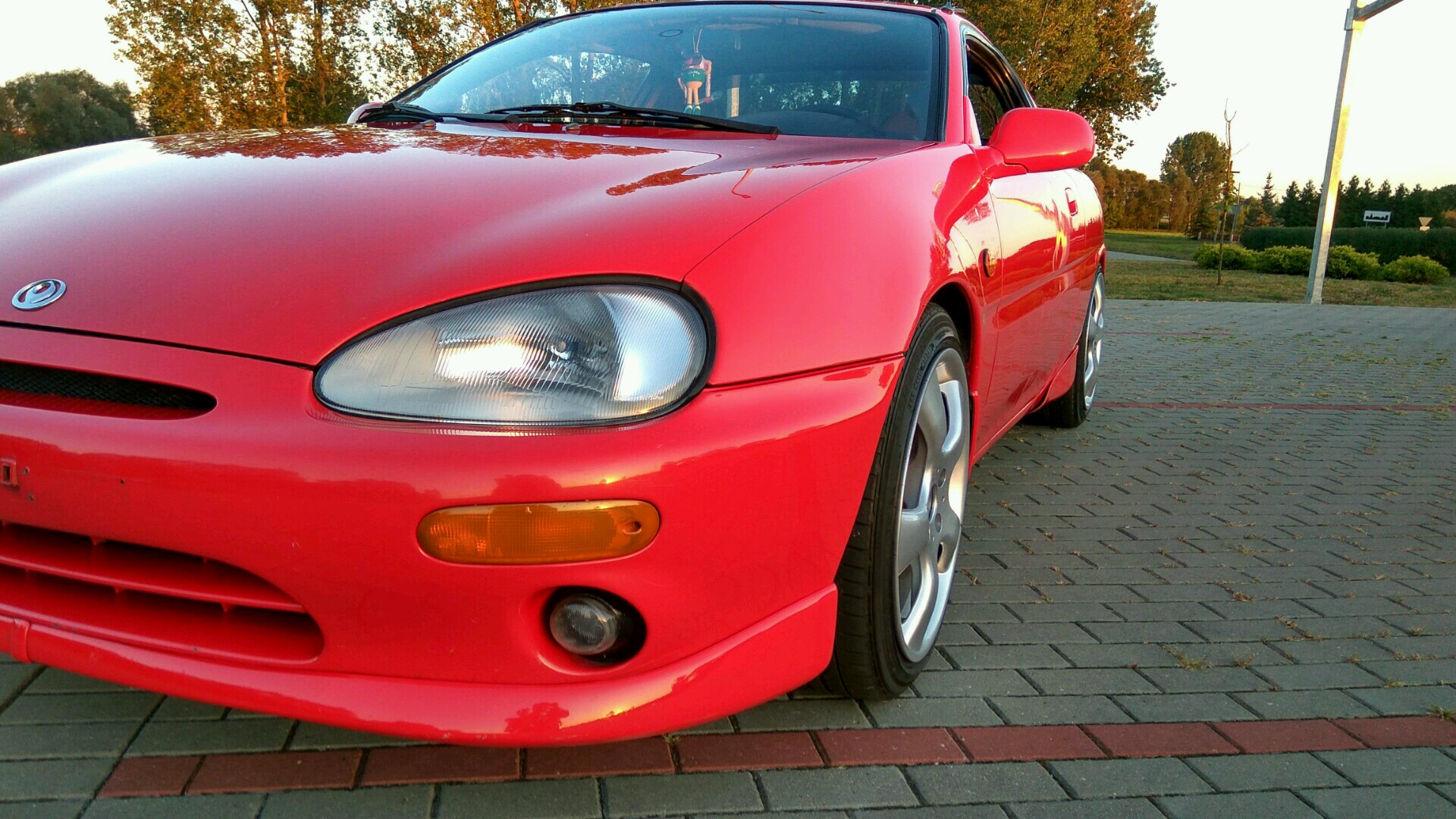

Co do lamp to się cały czas właśnie zastanawiam nad pomalowaniem. Tym bardziej że u mnie są w środku białe, jedynie ta część która bezpośrednio odpowiada za świecenie jest w lustrze. Nie wiem czy ktoś tam grzebał, czy polifty miały inne reflektory, bo u Marcina cały odbłyśnik jest lustrzany. Tylko póki co lenistwo wygrywa i pewnie zrobię to dopiero przy wymianie zderzaka
Różnie te lampy kładli, były białe i lustrzane
ale czarne i tak robią najlepszą robotę bo optycznie te lampy zmniejszają
tylko trzeba pamiętać o pomalowaniu kawałka odbłyśnika bo tak to marny efekt

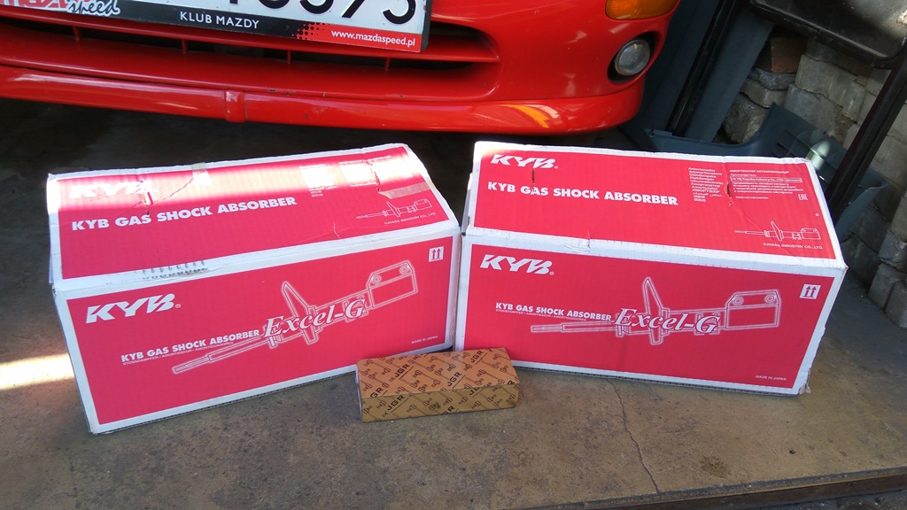

Aktualnie prowadzę nierówną walkę ze stukami w przednim zawieszeniu. 3 stacje diagnostyczne rozkładają ręce. Zero luzów, zero niepokojących rzeczy, zawieszenie igła...a podczas jazdy wali. Trzepanie, bujanie autem i inne cudowania przez pół godziny bez efektów.
A więc trzeba w ciemno wymieniać pokolei.

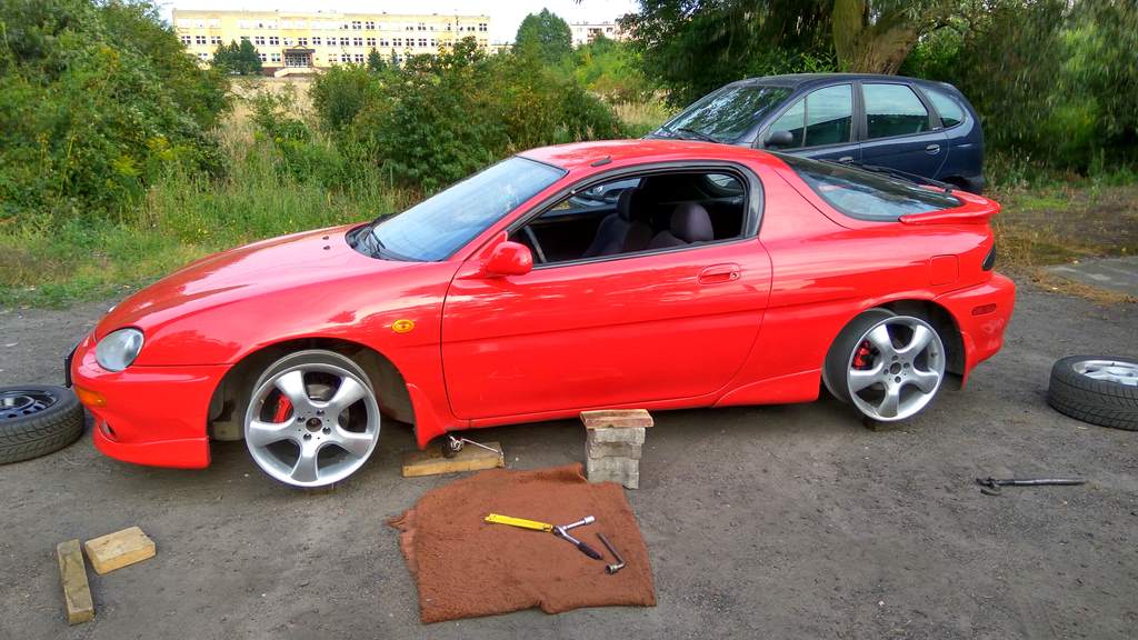

Na pierwszy ogień poszedł mcpherson. Przy wyjmowaniu go z auta zauważyłem, że amortyzatory to chyba od nowości nie wymieniane. Ewentualnie ktoś to robił w ASO bo amortyzatory były z numerami Mazdy. W każdym razie po tylu latach i takim przebiegu kwalifikują się do wymiany mimo że na stacji pokazało 50-60% sprawności, ale ja tym testom nie wierze i okazało się że słusznie
Wpadły Kayaby Excel-G dedykowane do MX-3 + oczywiście nowe osłony i odboje. Poduszki są jeszcze w dobrym stanie i łożyska też, aby je na nowo nasmarowałem. Po wyjęciu starych amortyzatorów okazało się w jakim agonalnym stanie są. Dziwne tylko że nie dało się odczuć tego podczas jazdy. Auto prowadziło się świetnie, nie bujało, prosty test polegający na dociskaniu auta do gleby wypadał dobrze bo zawsze wracał do swojej pozycji bez zbędnego kołysania. Pewnie to za sprawą obniżonego zawieszenia.
Przy okazji wpadły też nowe łączniki stabilizatora polecane tutaj na forum JGR. Mimo że stare były jeszcze w dobrym stanie to zdecydowałem się je przy okazji wymienić bo to znikomy koszt.
Stuki trochę osłabły ale do ciszy jeszcze daleko

A tutaj jeszcze taki drobny prezent sprawiłem Madzi:
17x8"
Miały być szerokie na 7" ale akurat trafiły się tanio i we wzorze który mi się podoba. Trochę się boje tej szerokości, że będzie ocierać. Ale przynajmniej koła już nie będą schowane. Teraz nawet przegięcie w drugą stronę bo lekko wystają poza obrys a z tyłu będzie musiał dojść lekki dystans bo przy tym ET zostało 3mm od amortyzatora

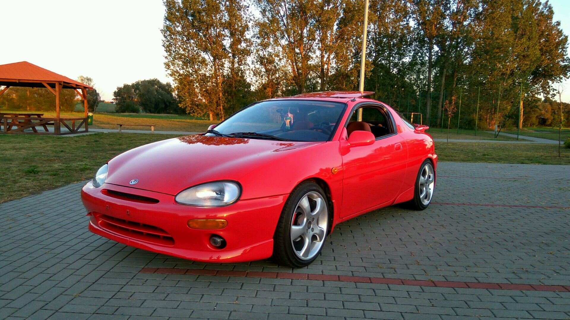

Tymczasem ogarnięte to co miało być zrobione czyli:
– tulejki lewarka skrzyni biegów
– short-shifter przy okazji
– wymieniona półoś z przegubem wewnętrznym
– no i niestety nowy przegub zewnętrzny. Mimo że stary był dobry to nie dało rady go zbić z półosi.
Auto wreszcie przyśpiesza bez wibracji. Ciekawe jak długo tym razem wytrzyma mi przegub
. Biegi zmienia się znacznie lepiej choć z większym oporem. Ale najważniejsze że już się nie macha lewarkiem jakby sie mieszało zupę
. Po tylu latach ze starych tulejek nic nie zostało.

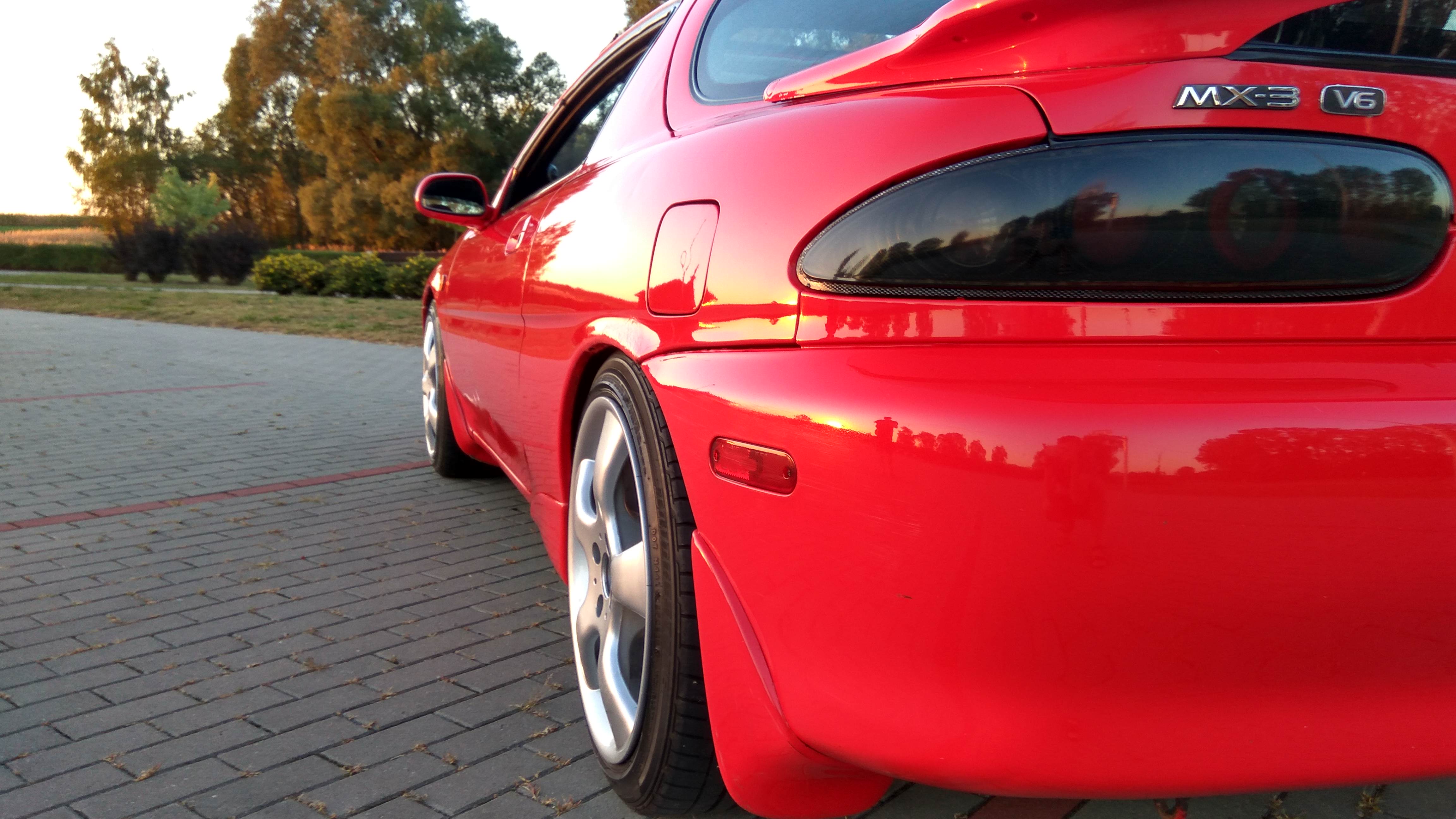

No i udało mi się zakupić oponki Bridgestone Potenza RE050A w rozmiarze 205/45/17. Także nowe felgi wpadły na auto i z tyłu dystanse 5mm. Choć ten dystans przydało by się wywalić i zaklepać ranty bo na dziurach potrafi uderzyć felgą o błotnik.
Efekt mi się podoba, szczególnie z tyłu pięknie siadło. Z przodu przydała by się większa gleba. Auto niestety trochę "urosło" po tej modyfikacji i to jak dla mnie na minus. Niby tylko 1cm więcej średnicy ma teraz koło, a wydaje mi się że całe auto poszło sporo wyżej i jest koza. Co do samych opon to świetnie kleją, już tak nie piszczy przy ostrym butowaniu
Ale niestety nie jest mi dane nacieszyć się nowymi zmianami
. Auto idzie do rozbiórki.

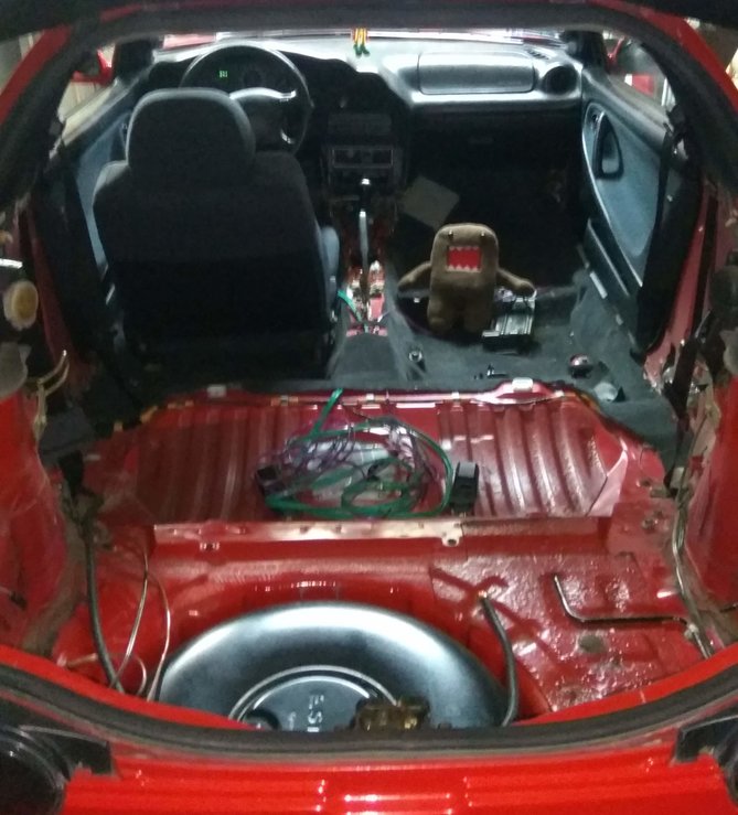

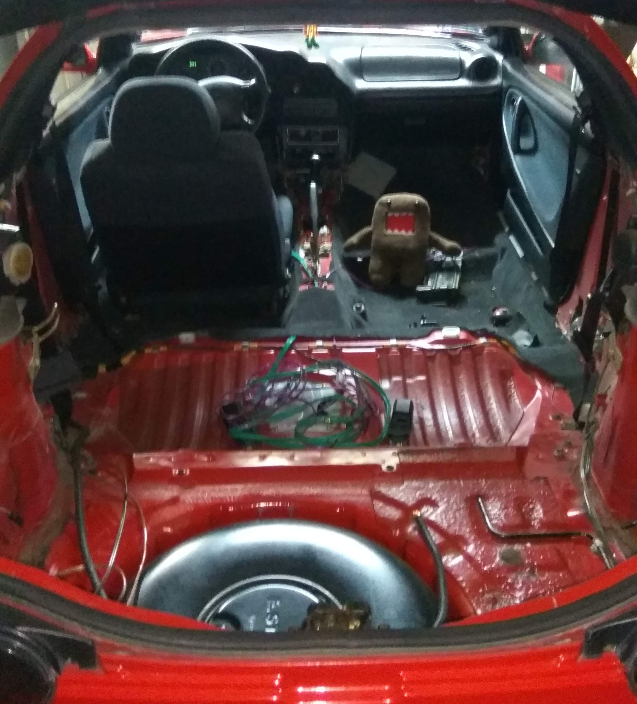

Dlatego że w końcu trafi w ręce blacharza. A wole mieć to zrobione raz a porządnie i wyplenić rudą z każdego możliwego zakamarka, żeby już nie mieć z tym problemu przez najbliższe lata. Także wszystko co się da zostanie zdemontowane, zdarte, a każde możliwe ognisko rdzy usunięte. Niestety to trochę czasu zajmie. Sam demontaż to już sporo czasu a potem jeszcze działania blacharza i wkrótce później lakiernika. Niestety trzeba się rozstać z Mazda na dłuższy czas. Zdecydowałem jedynie, że silnika nie będę wyjmował chociaż początkowo miałem w planach odświeżenie komory. Za dużo pracy i pieniędzy by to wyniosło nie mając swojego warsztatu, a pod maskę mam zamiar zaglądać jak najrzadziej a najlepiej tylko po to by podziwiać V6
Taki stan po dwóch popołudniach pracy:
Na razie wygląda to obiecująco i mam nadzieje że nic się nie kryje pod wygłuszeniami czy konserwacją od spodu. Chociaż chyba wolałbym łatać podłogę niż robić tylne błotniki do których nie ma reperaturek a kształt nie jest łatwy do odbudowy.
