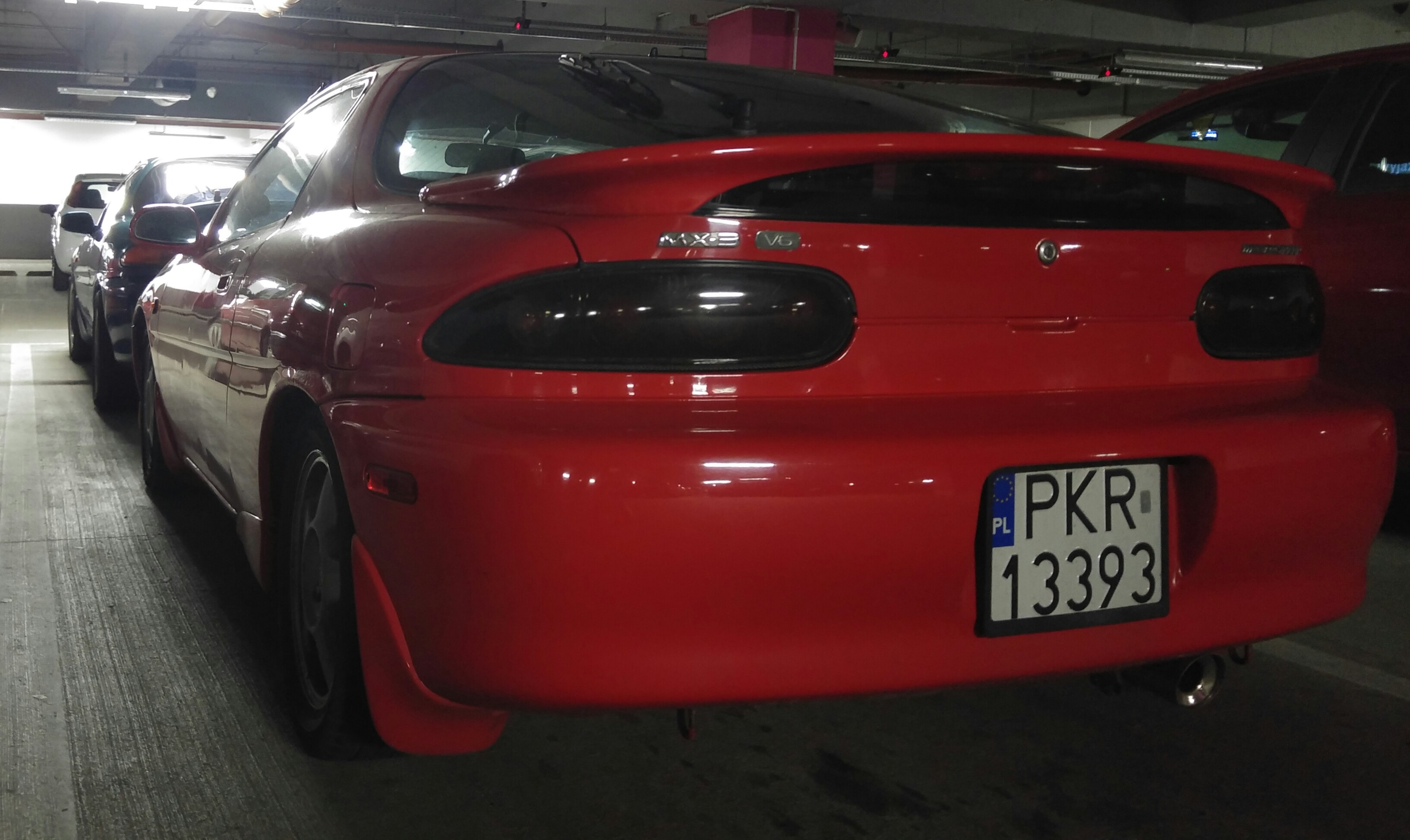

Postprzez tomeczek333 » 26 cze 2016, 23:34
Wpadł kolejny drobny mod :D
Tłumik końcowy RM Motors R90C. Wykonanie wygląda na bardzo solidne. Pomimo, że jest to tłumik przelotowy to nie jest uciążliwy. Ładnie mruczy na niskich obrotach, ale głowa od niego nie pęka i nie budzi pół osiedla nocą :D
Ładnie się go udało schować, choć chyba nawet za bardzo. Mocowanie trochę po druciarsku ale miało być na szybko i nie chciałem spawać kwasówki żeby jej ne osłabiać. No i w 5 min mogę powrócić do serii bez używania spawarki :)
Ogólnie jestem zadowolony.
Próbowałem coś tam nagrać ale niewiele udało się uchwycić telefonem.

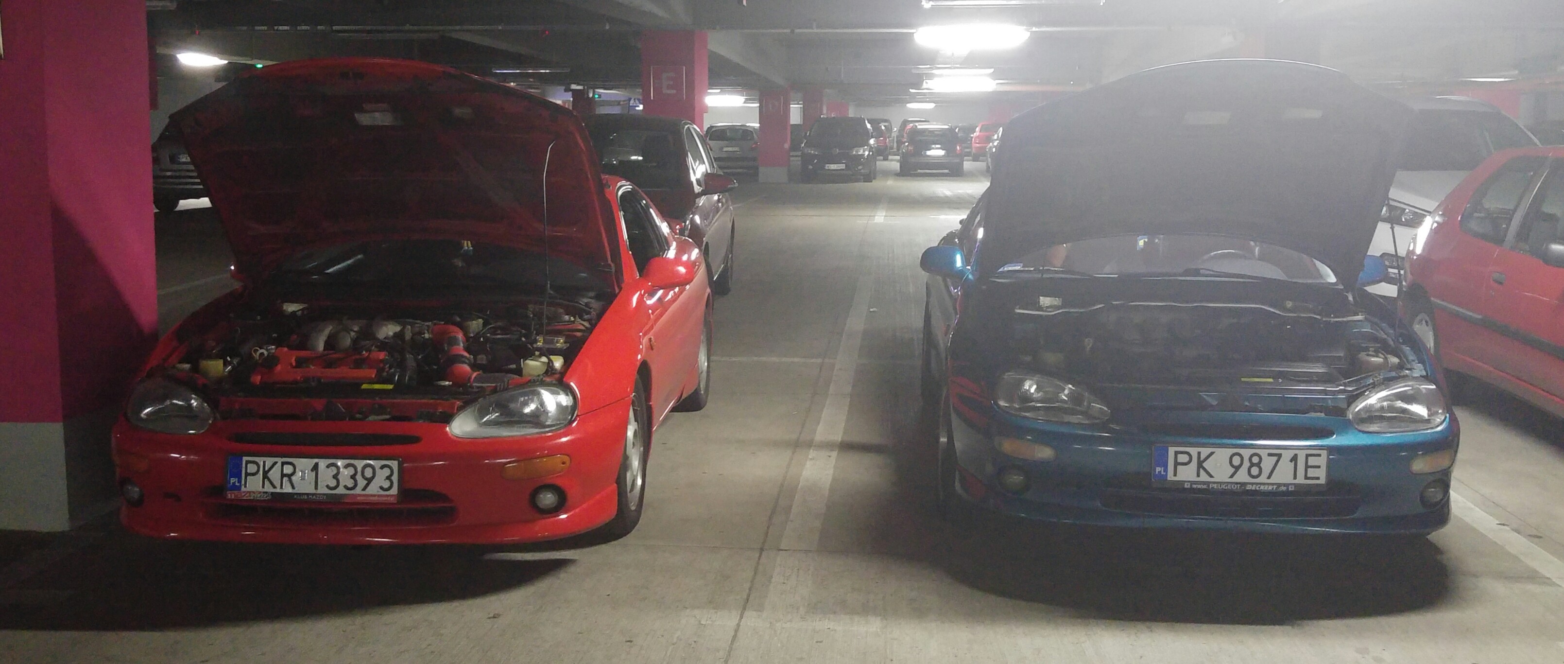

Mazda jeździ, ma się dobrze, tłucze srogo kilometry i bardzo chętnie pochłania wysoko oktanową benzynę :D Apetyt ma spory ale nie będę jej żałował <serduszka>
Coś tam dodam z mini spota z marcinowozniako. Więcej pewnie znajdziecie w jego galerii bo on był głównym fotografem :D Spotkanie na wielki plus, sporo pogadaliśmy nawet nie wiem kiedy czas mi upłynął. Mam nadzieję że reszta południowej Wielkopolski się obudzi i uda nam się zgrać i porozmawiać o wspólnych zainteresowaniach :) Czekam na grubsze spoty, wspólne przelewanie benzyny i alkoholu :D rośnijmy w siłę :)

Postprzez marcinowozniako » 6 lip 2016, 17:54
Tak się składa że Tomek postanowił wpaść do Kalisza. Na aRyki żeby pojechać to trzeba mieć mimo wszystko trochę lepiej przygotowany sprzęt no i nie oszukujmy się to jest prawie 400Km w jedną stronę.
Spotkanie również na wielki plus zabrakło tylko pojedynku dwóch bestii jednak z wiadomych względów :D
Trochę zdjęć ode mnie:
