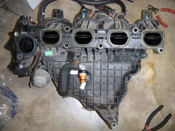

a co z tym zaworem PCV (zawór odpowiedzialny za przewietrzanie skrzyni korbowej) oraz sam separator oleju?
do bloku silnika mamy przykręcony separator oleju, który przy sprawnym działaniu powinien oddzielać olej z oparów chmury olejowej zasysanych przez zawór PCV połączonym z kolektorem dolotowym.
przy niewłaściwym działaniu zaworu ( w obydwie strony) lub niedomykaniu się od strony miska olejowa –>> w kierunku kolektora dolotowego będziemy mieli sytuację zasysania oleju do kolektora dolotowego.
Niestety problem polega na tym że aby do niego się dostać trzeba odkręcić cały kolektor dolotowy.... oraz możliwe że jeszcze pompe wspomagania
problem dotyczy też fordowskich durateców
Cos w tym może byc.Ostatnio w mx3 1.6tjebo byl przypadek ze mimo 2 prezprowadzonych remontów auto nadal pilo oliwę.Winny ikazal sie niesprawny taki zawor na kapie zaworowej .Bylo kilka przypadków na forum w różnych silnikach ze mimo przeprowadzonego remontu silnik pil oliwę.
Ja u siebie w 1.8 BP wymienie go pro forma bo apetyt juz tam jakiś jest- 0.4l na 1000km ale głównie w trasie.
