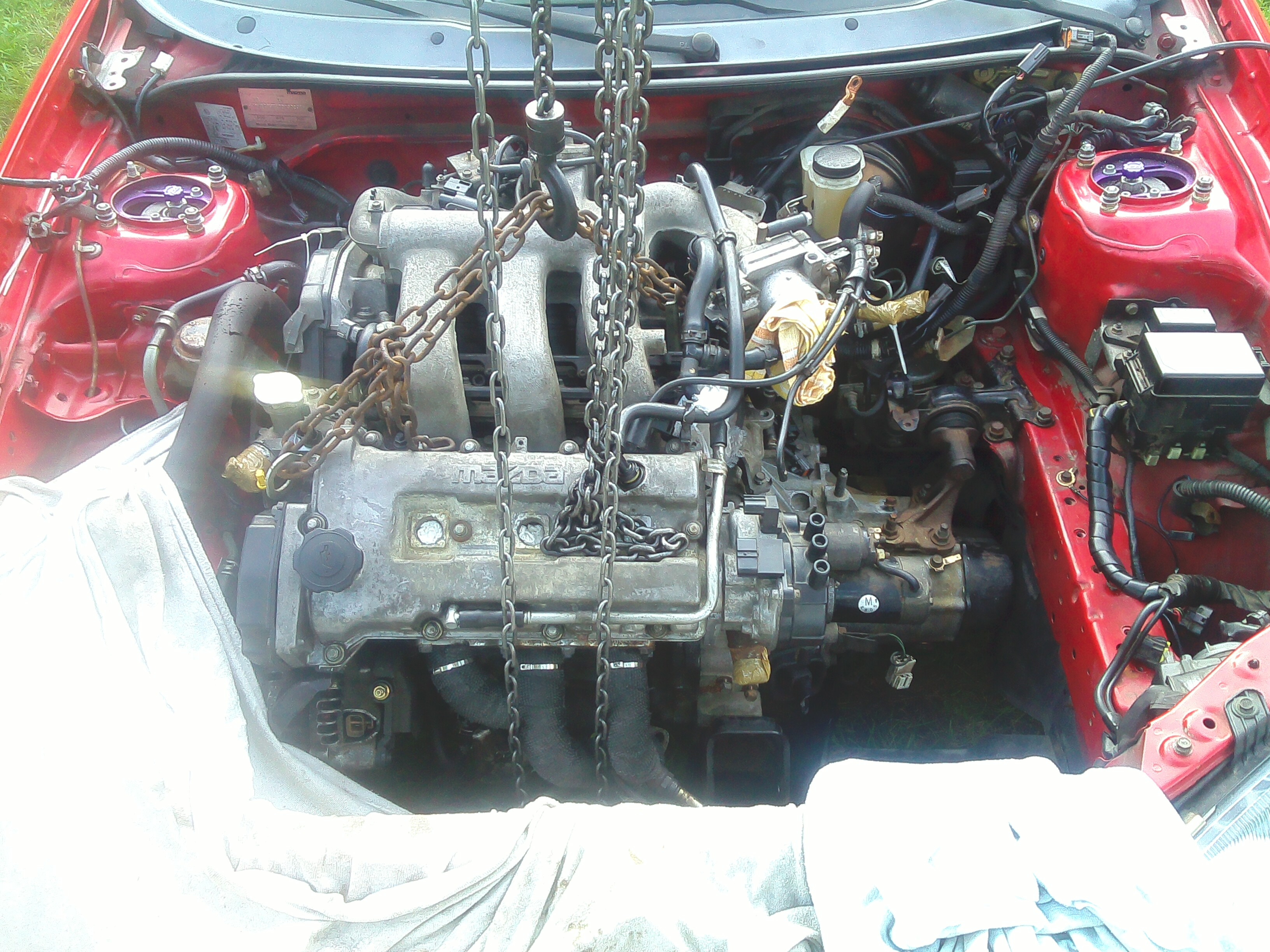

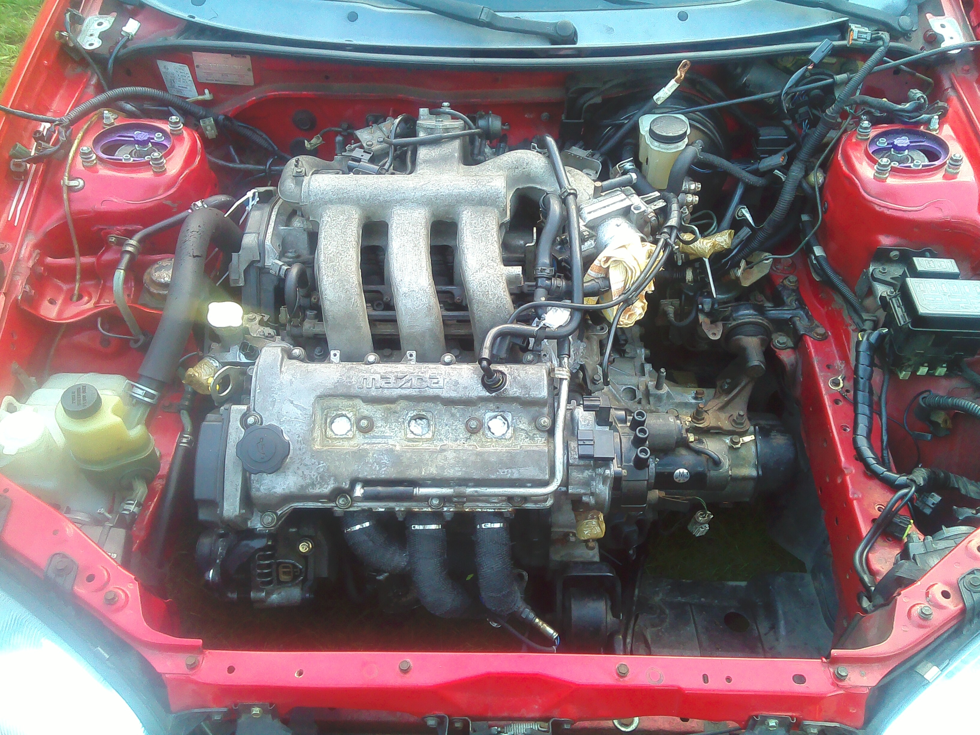

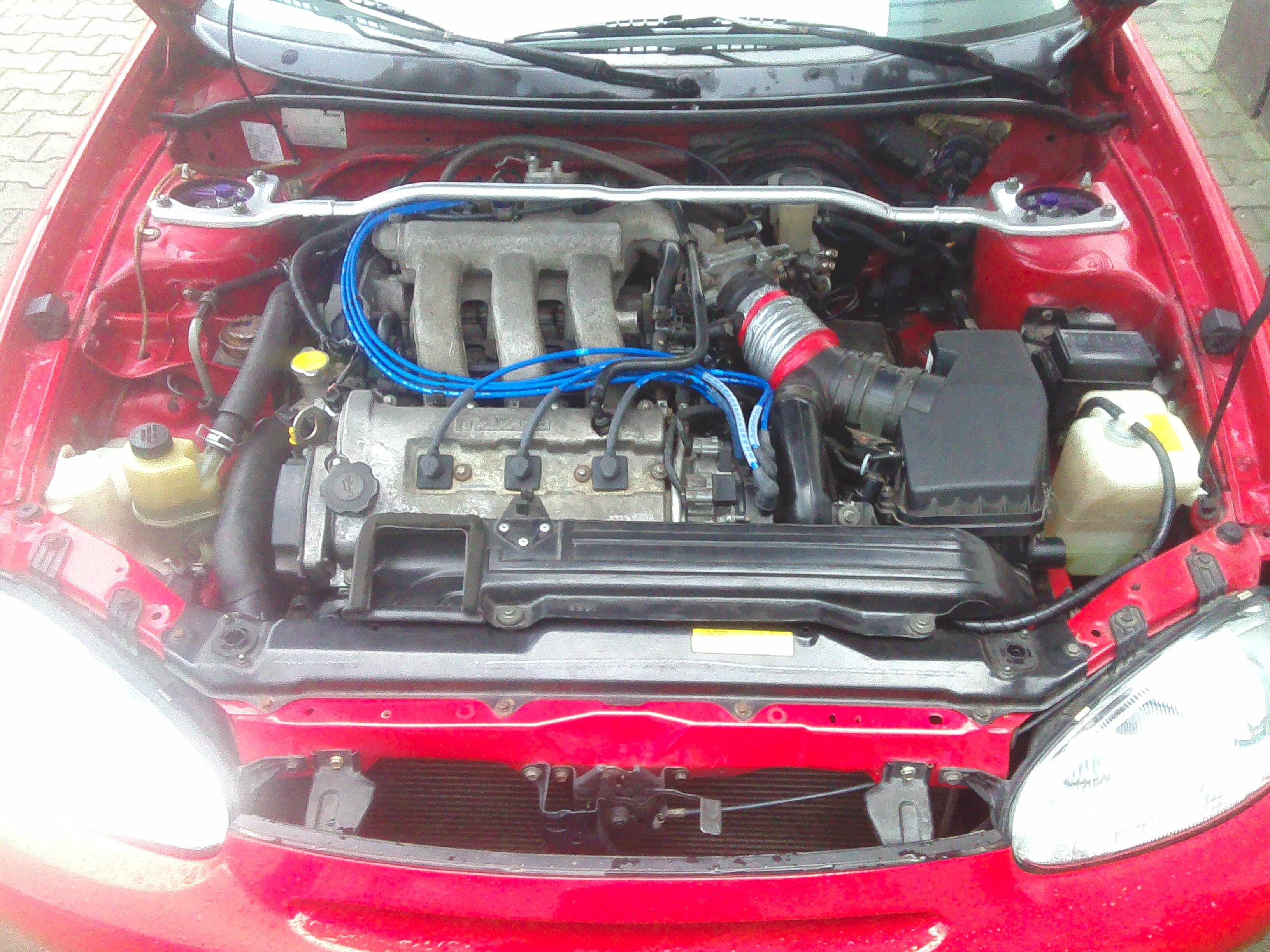

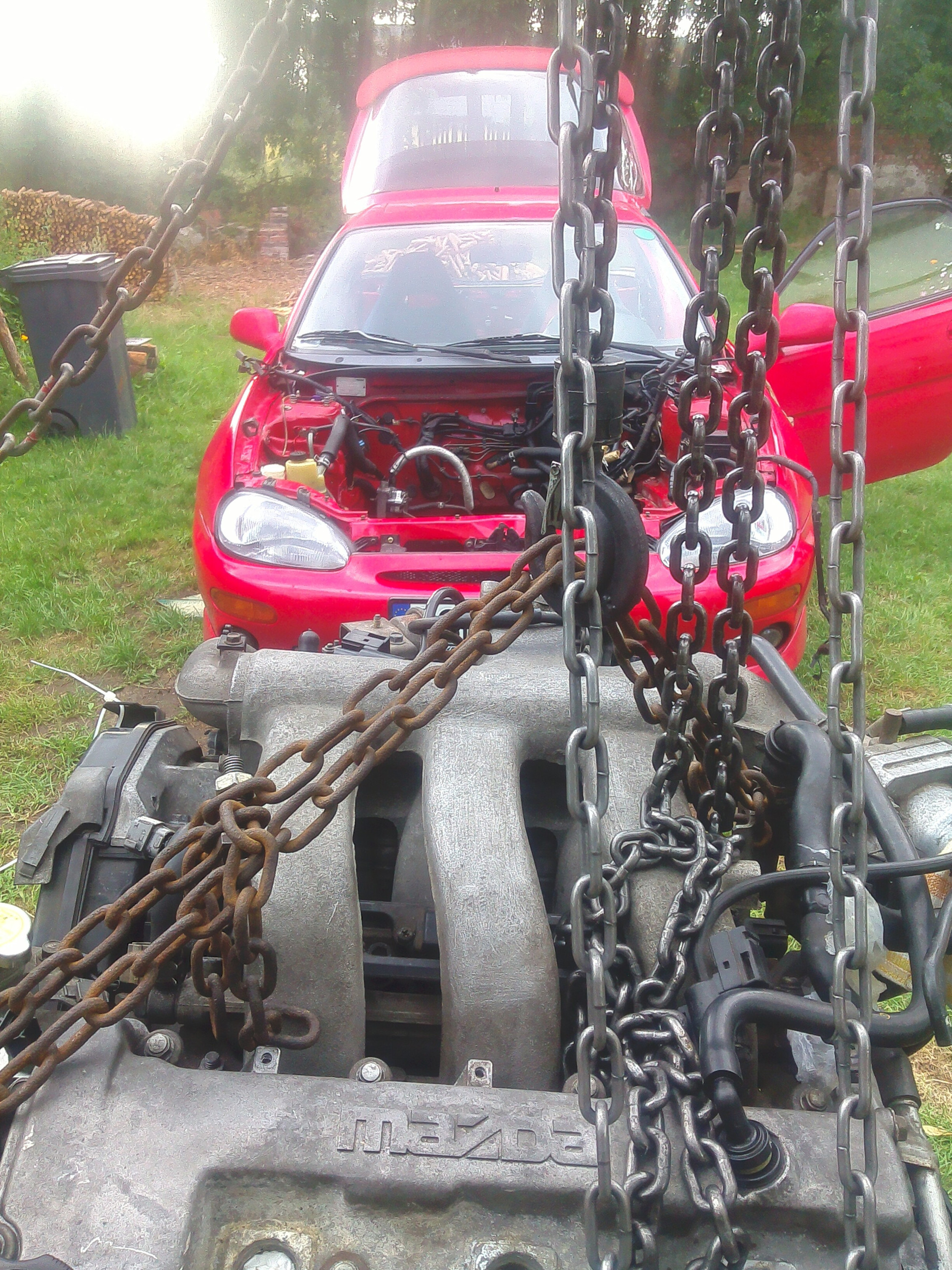

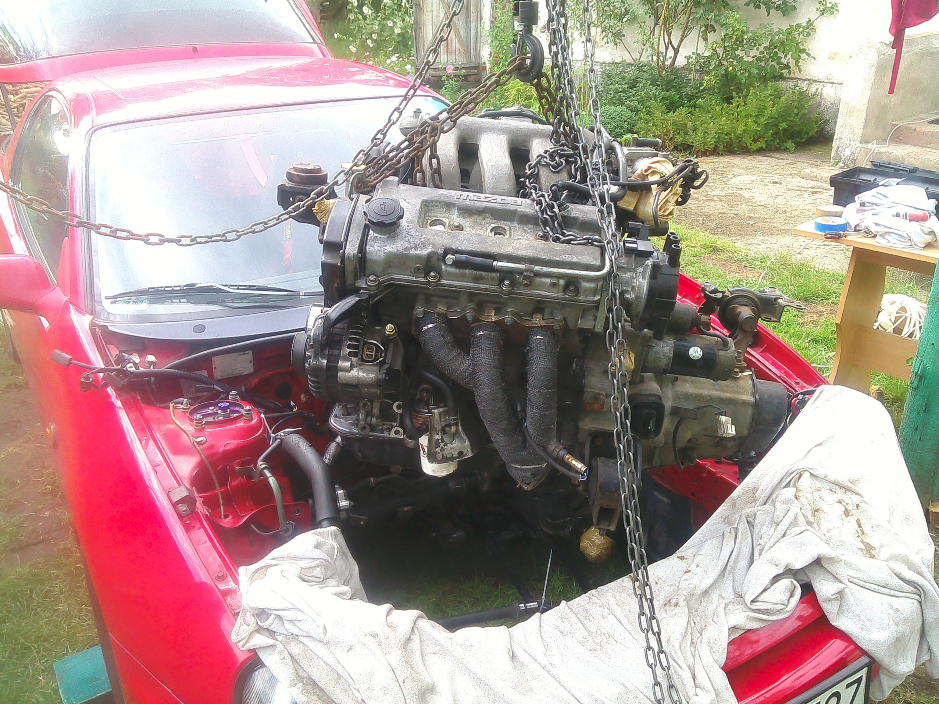

Dzisiaj o 17:30 zagrzmiało KL-ZE w czerwonej budzie. Jest kilka rzeczy do poprawy, ale to kosmetyka. Teraz nie dziwię się, że mechanicy za taką pracę biorą od 1000 PLN. Tyle jest roboty, że i ja za mniejsze pieniądze nawet nie chciałbym rozmawiać.
Fotostory:

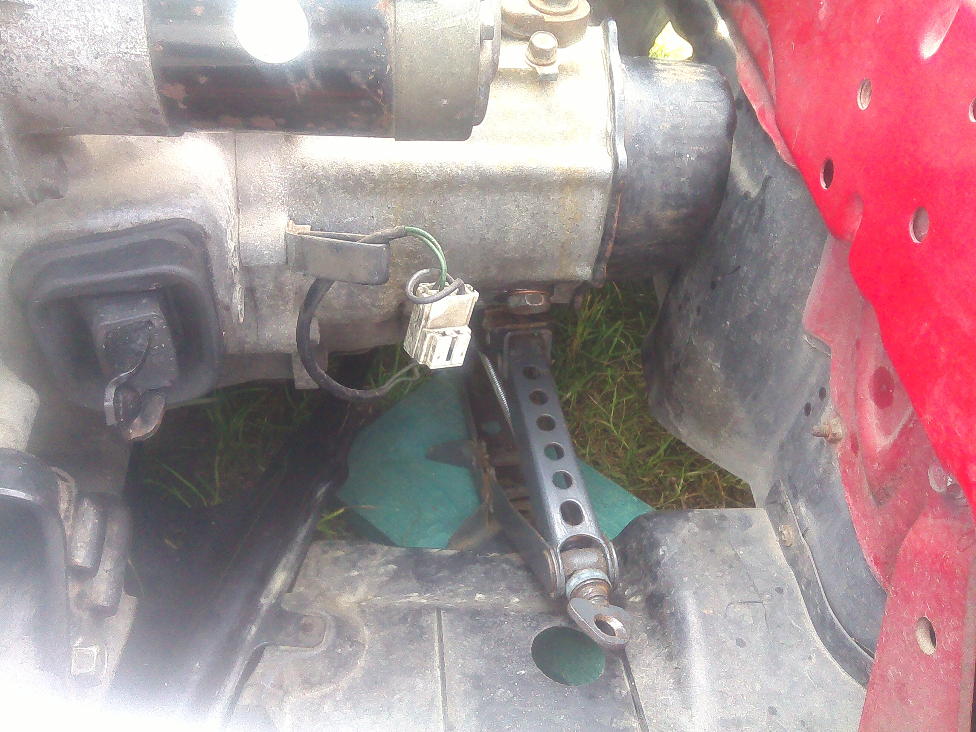

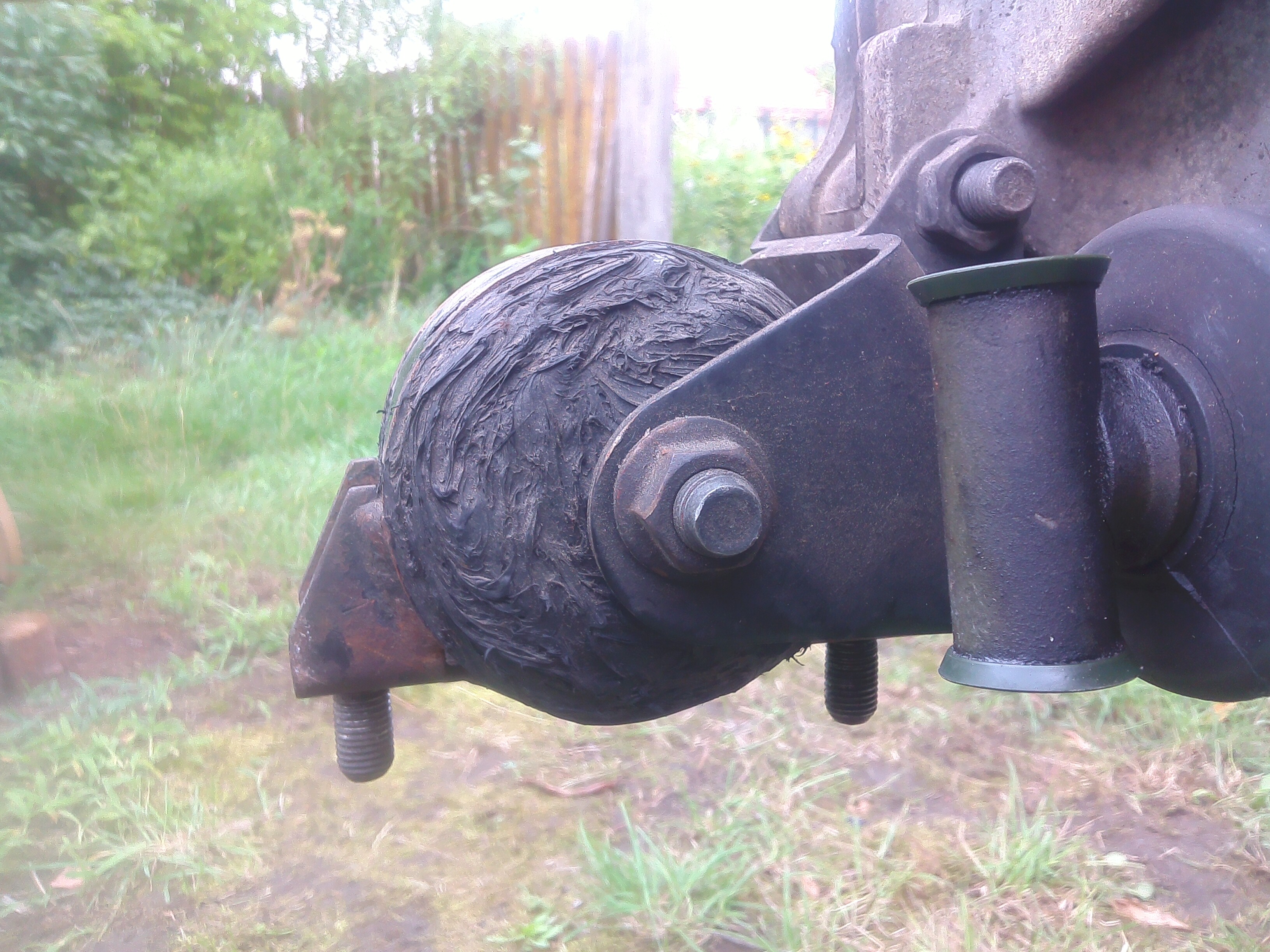

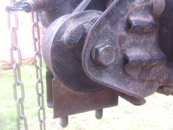

Skrzynie opuszczałem na lewarku tak aby dolne poduszki trafiły na wzmocnienie
Korzystając z okazji, tak wyglądają wzmocnione poduszki klejem do szyb
Podczas pierwszej jazdy miałem łzy w oczach ze szczęścia. :D Jest wrażenie cięższego przodu, trzeba rozkręcać silnik wyżej, żeby ruszyć przez lżejszy zamach i przez pracę na samych kolektorach ZE ma słabą dolną partię obrotów. W następnym tygodniu wpada wydech, bo nie chcę straszyć ludzi i stracić dowodu oraz mieć wrażenia wkręcania wkrętów do uszu. :D

Własnie to samo mialem w sobote zrobić z poduszkami u siebie :P Ciekaw jestem jak długo i jak bardzo bedzie trzymało silnik ,zeby sie nie ruszał .
Postprzez mx-3lover » 31 lip 2016, 22:55
marcinowozniako napisał(a):Mówisz dół slaby a Góra?
Silnik kręciłem max do 6 tysięcy, wyżej szło podobnie jak w srebrnej budzie.
Shinbu napisał(a):Dbaj o niego! <cisza>
Taki mam zamiar, ale oszczędzać go nie będę. :)
rafał88 napisał(a):Ciekaw jestem jak długo i jak bardzo bedzie trzymało silnik ,zeby sie nie ruszał .
Na tych poduszkach jeżdżę od ponad 2 lat, zero zużycia, ale zalewałem je sprawne. Są drgania do 1000 obrotów, jak przyśpieszam czuje jak silnik jest trzymany. Podczas jazdy i zmian biegów nie wyczuwam przemieszczania się silnika. Na sprawnych ori przy odcince telepotało silnikiem, teraz delikatnie się rusza.

Nie wiem dlaczego masz słaby dół mimo kolektora z X9 <co?>
Chyba, że przez sterownik z K8 vrisy otwierają się zupełnie inaczej jak powinny.
Do tego jest zapewne dość mocno przelany.

Przecież napisał dlaczego. Dlatego że nie ma wydechu w ogóle kończy mu się on na sportowych kolektorach czyli jest całkowicie praktycznie odprezony stąd ten slaby dół.
Akurat komputer z k8 będzie tutaj działał lepiej niż jakikolwiek inny sam się o tym przekonałem u siebie w KL gdzie też mam zagiety kolektor z xedosa 9 kolektor z k8 również jest podobnie zagiety.
Przelewać na pewno nie będzie jak już może być trochę za ubogo ale to trzeba by zrobić pomiar afr aby się tego dowiedzieć.
Widać że momentalnie wkreca się na obroty dzięki temu lzejszemu kołu zamachowym.

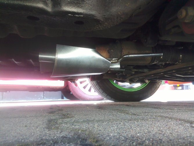

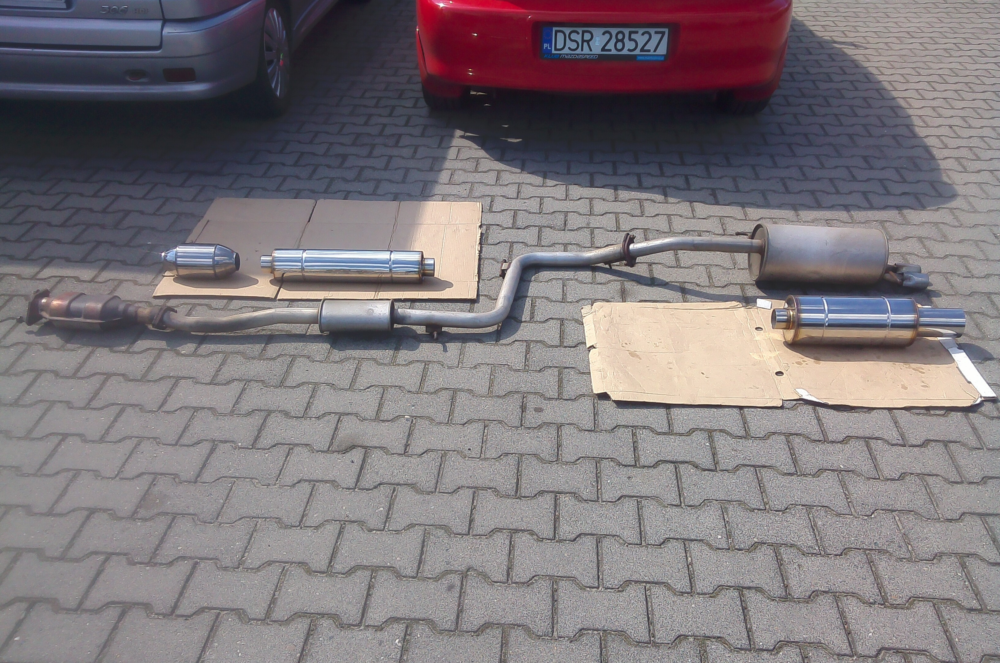

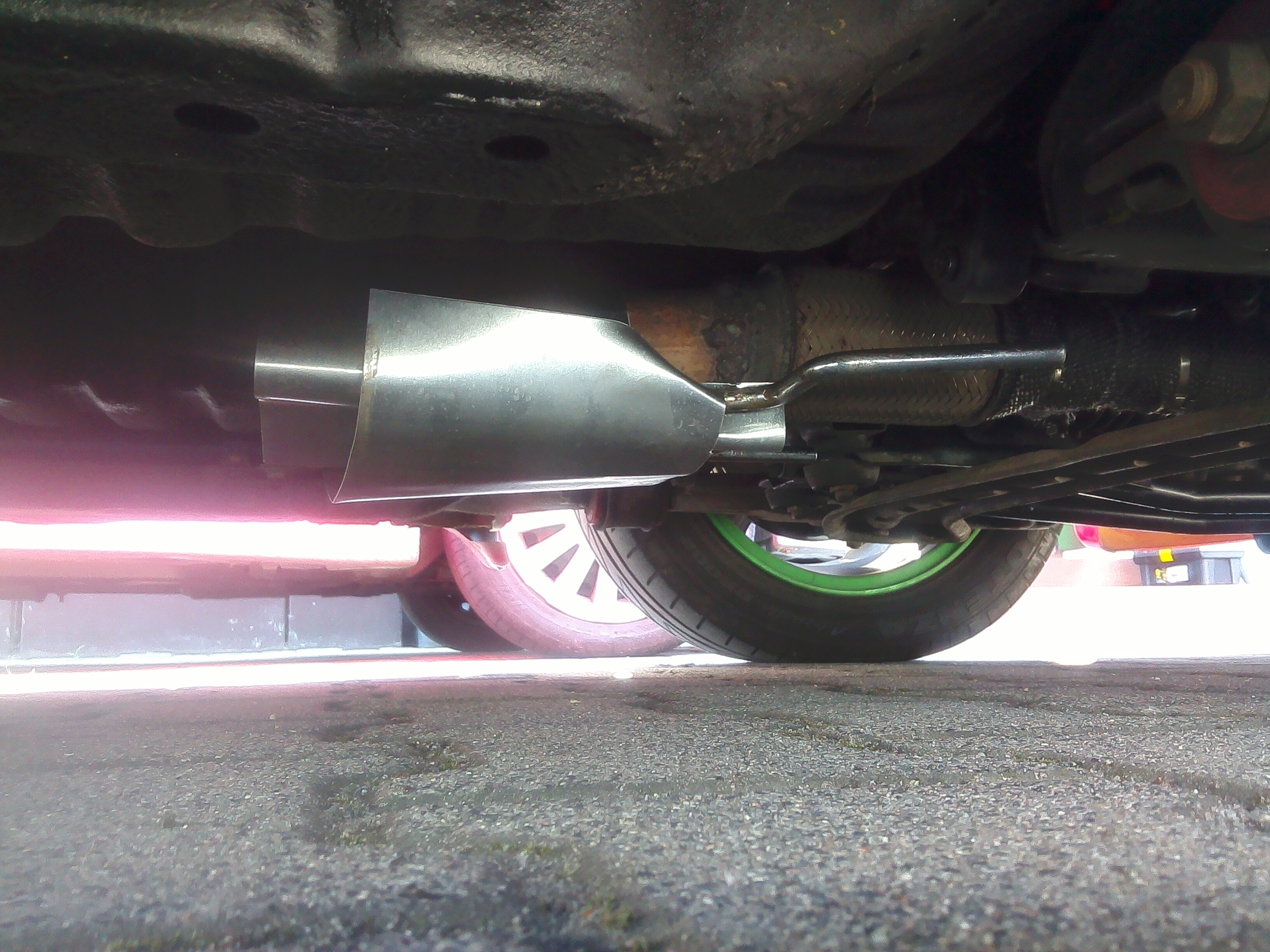

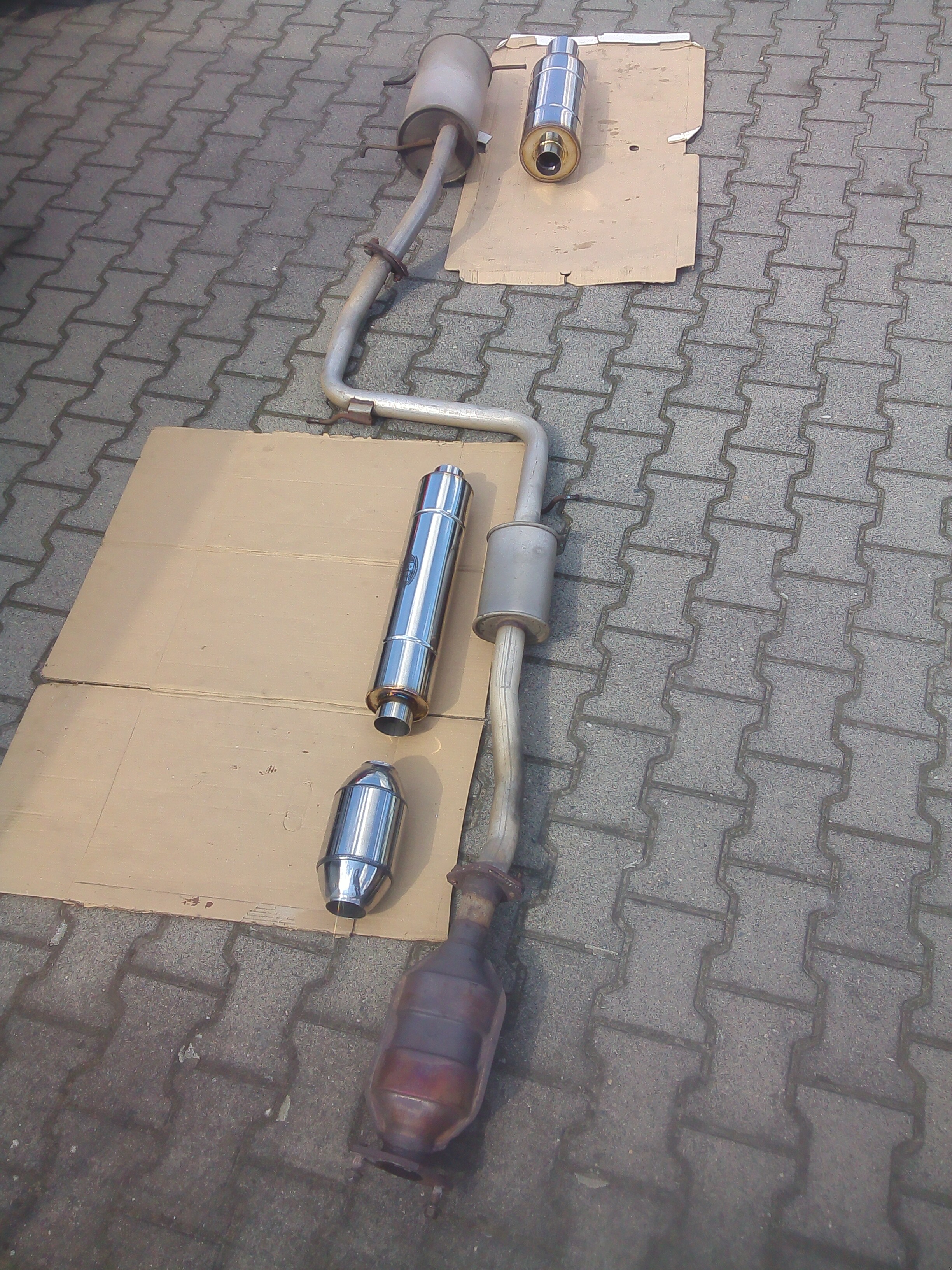

Wziąłem się dzisiaj za zmierzenie wydechu. Wg moich skrupulatnych pomiarów potrzebuję 2 m rury i 6 kolanek 90°. Przydadzą się jeszcze dwa v-band'y, pręt nierdzewny FI 10 mm o długości 1,5 m, opaska na tłumik końcowy i tulejka pod sondę szerokopasmową.
Obecny układ wydechowy
Oczywiście stary wydech jest na sprzedaż. Polecam katalizator Bosal do 3000ccm, dawał radę w Poznaniu bez okrążeń chłodzących. <spoko>

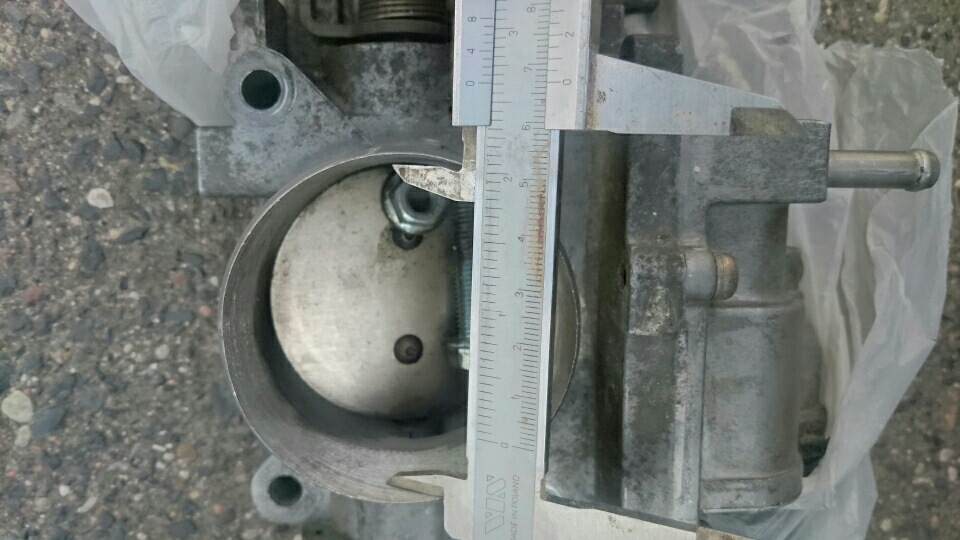

Postprzez mx-3lover » 12 sie 2016, 12:25
Spy photo:
Znaleziona całkiem przypadkiem, ci którzy śledzą tematy najmocniejszych KL-ZE będą wiedzieć czyja to przepustnica. <diabełek>

Postprzez gt10r5 » 14 sie 2016, 16:58
Srodkowy tłumik mam z xedosa 9 i wyglada na zdjeciu niewiele dłuzszy od Twojego. był problem go upchać. Głównie przez wybierak biegów. Po za tym ładnie to wygląda.

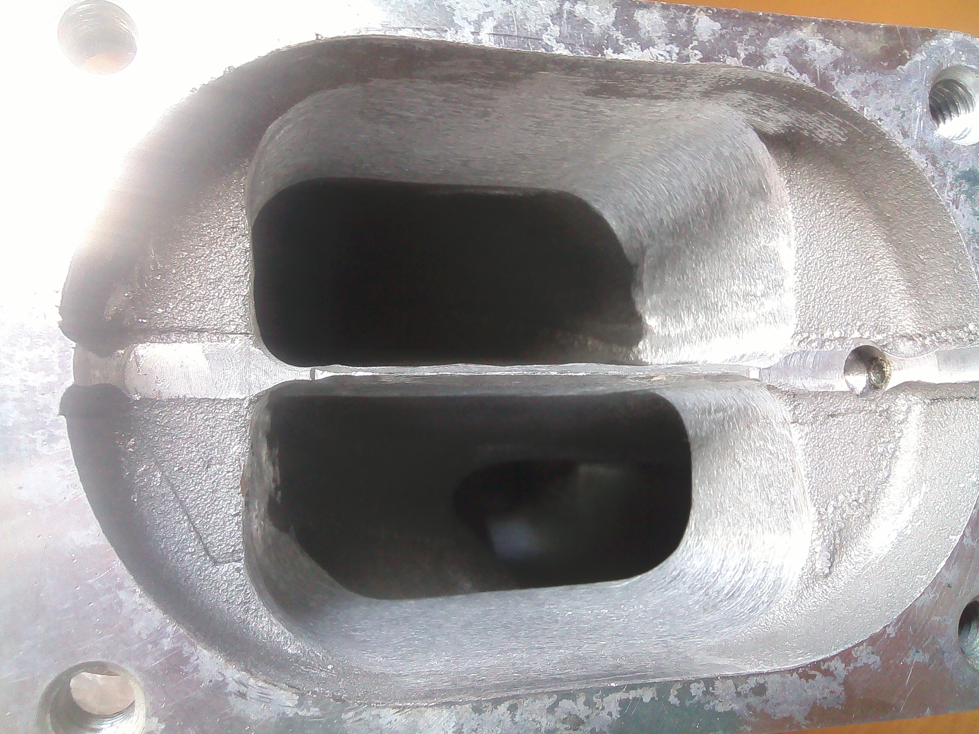

Postprzez mx-3lover » 14 sie 2016, 17:44
Ma 50 cm a taki wchodzi do CRX i Czarna Wdowa taki miała, ale fakt trochę gimnastyki będzie.
Kolejne spy photo:
Prawdą jest, że 67 mm to max dla przepustnicy i kolektora.
