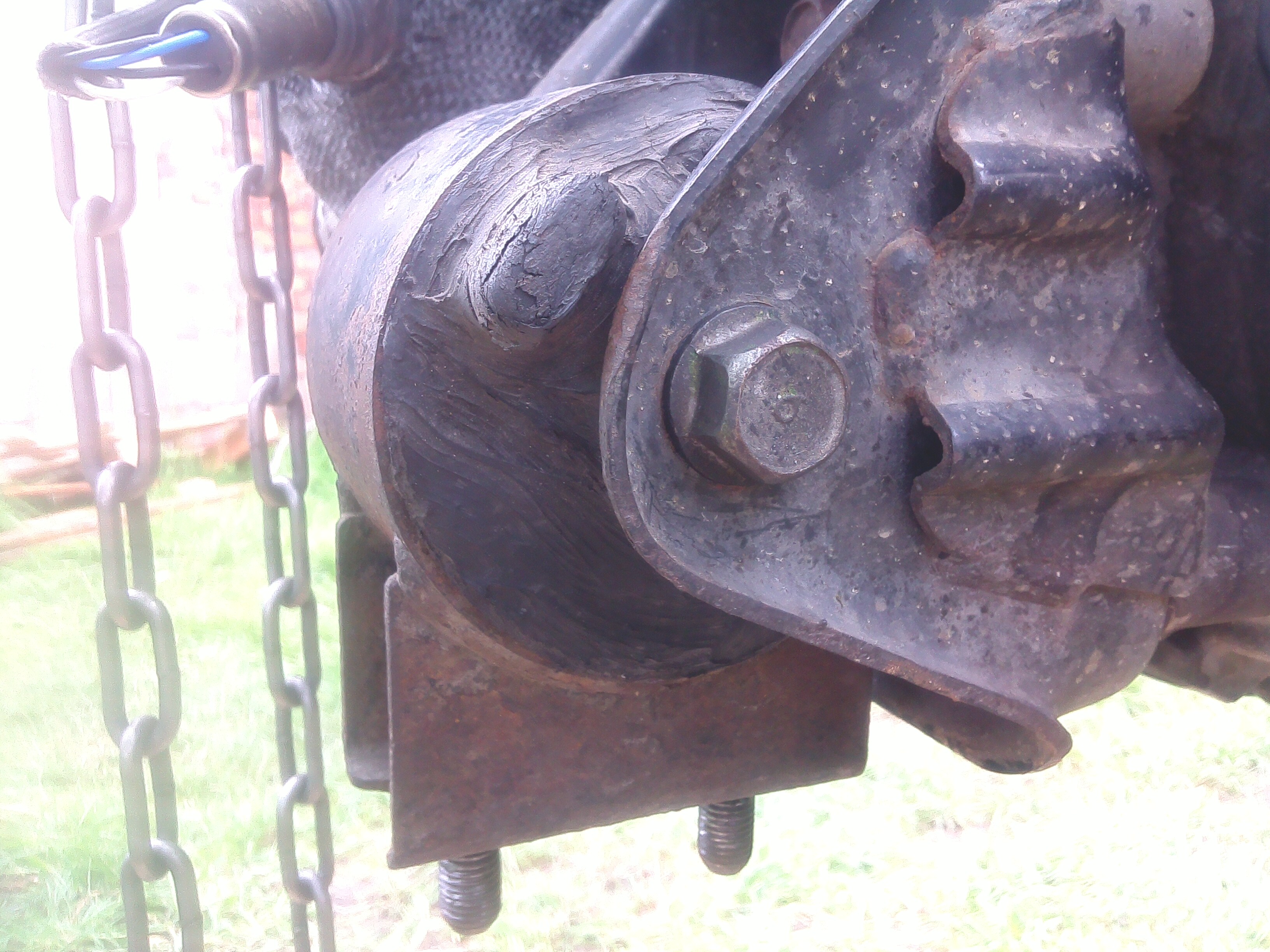

Skrzynie opuszczałem na lewarku tak aby dolne poduszki trafiły na wzmocnienie
Korzystając z okazji, tak wyglądają wzmocnione poduszki klejem do szyb

Własnie to samo mialem w sobote zrobić z poduszkami u siebie :P Ciekaw jestem jak długo i jak bardzo bedzie trzymało silnik ,zeby sie nie ruszał .

rafał88 napisał(a):Ciekaw jestem jak długo i jak bardzo bedzie trzymało silnik ,zeby sie nie ruszał .
Na tych poduszkach jeżdżę od ponad 2 lat, zero zużycia, ale zalewałem je sprawne. Są drgania do 1000 obrotów, jak przyśpieszam czuje jak silnik jest trzymany. Podczas jazdy i zmian biegów nie wyczuwam przemieszczania się silnika. Na sprawnych ori przy odcince telepotało silnikiem, teraz delikatnie się rusza.
