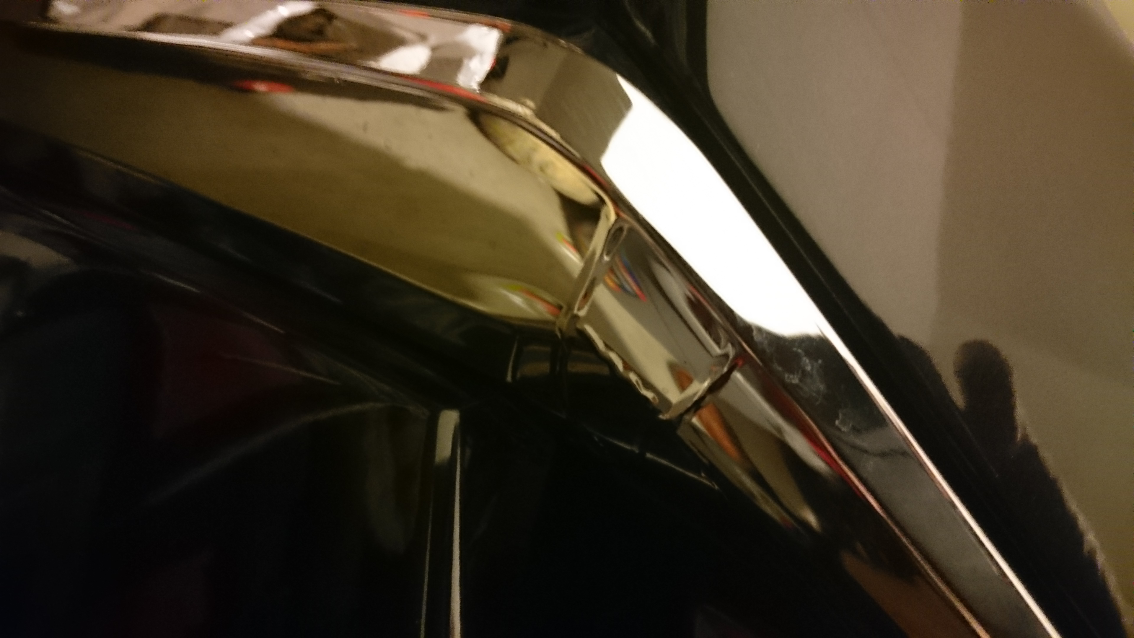

A u mnie taka sytuacja na grilu. Ciekawy jestem co powiedzą w ASO. Kamień z pewnością tu nie uderzył.

Motion, co to się podziało na chromach?
