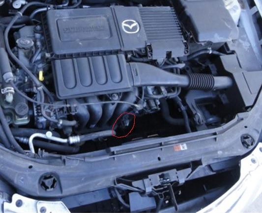

Mam do wszystkich którzy borykają się z problemem czujnika stukowego pytanie. Na wszystkich rysunkach oraz zdjęciach czujnika stukowego widoczny jest przewód a na jego końcu wtyczka. Proszę o informację w którym miejscu w silniku owa wtyczka jest dołączana. Ewentualnie proszę o potwierdzenie czy to jest to miejsce zaznaczone na zdjęciu.
Od: 16 lis 2013, 20:22
Posty: 16
Auto: Mazda 3 BK 2008
Postprzez fad » 25 cze 2016, 12:11
Dokładnie zaraz pod blaszką która trzyma linkę od gazu, pojedyńcza siwa wtyczka. Nie można się pomylić bo innej w okolicy nie ma. :)
