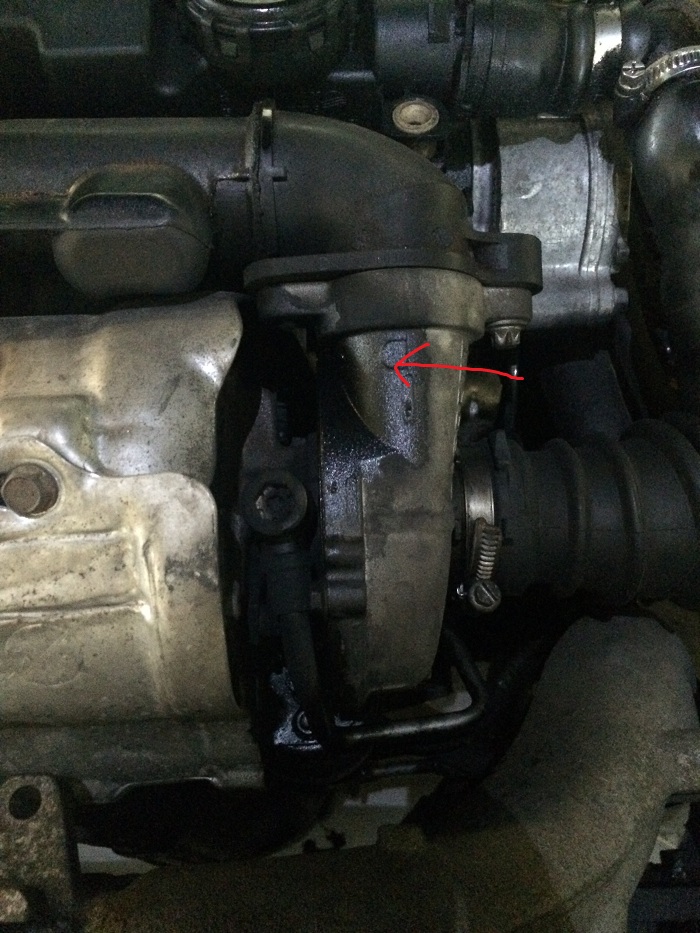

Nie jestem specjalistą, ale od kilku dni bardzo ubywa mi olej. W ciągu tygodnia dolałem 1l. Dzisiaj odkręciłem pokrywę silnika i widzę, że z okolic turbiny cieknie mi olej. Czy to znak, że turbina jest do regeneracji? W aucie mam moc, nie widzę problemów z jazdą.
Proszę o pomoc.
W załączeniu fotki.

Odkręć tą rurkę plastikową która idzie z muszli turbiny nad strzałką którą oznaczyłeś wyciek oleju.
Przy takich ubytkach powinno tam pływać jeśli tak jest niestety turbo już ma stan agonalny, przy tak dużym wycieku IC pewnie pływa w oleju.

Ja bym bardziej zdjął tę rurę po prawo i zobaczył jaki jest luz na wirniku.

Można też przyjrzeć się rurce po lewej, możliwe ze podkładka puszcza. (rurka od oleju)

Żeby nie zakładać kolejnego wątku podepnę się tutaj. Mam wyciek w turbo (chyba) poniżej zdjęcie poglądowe z zaznaczonym na czerwono miejscem wycieku/sączenia się – kilka kropel na dzień. Turbina jest na gwarancji, tyle, że muszę ją odesłać i tu pojawia się pytanie czy to wina turbo i ją odsyłać, czy też nie – nie chcę na darmo przeprowadzać całej operacji. Turbo działa raczej prawidłowo, ma moc nie kopci. Ps. zastanawia mnie jedynie fakt, że auto zaczyna "iść" dopiero od 2400 obrotów gdzieś. Nie za wysoko?

Sprawdź zawór podciśnienia czy dobrze steruje gruszką te turbo ma ładować od niecałych 2tyś.
Co do nie szczelności to tam powinno być sucho i be przedmuchu powietrza. Pewnie źle uszczelnili łączenie muszli.

Tak czy inaczej myślę, że zakwalifikują ją do regeneracji. Trzeba wyciągać, rozkręcać, wyczyścić i uszczelnić, więc nie wiem czy da się to zrobić jakoś inaczej. Lepiej na gwarancji niż po. :P

Grubo. Wygląda na spory wyciek z połączenia obudowy kompresora z obudową łożyska? A może cieknie tylko z przyłącza olejowego?
Bez rozebrania i dokładnej analizy ciężko stwierdzić czy wina leży po stronie łożyskowania, czy po stronie wadliwego montażu, czy może po stronie uszczelnienia na łączeniu rurka olejowa-obudowa łożyska.
Na twoim miejscu bym wyczyścił wszystko i obserwował skąd cieknie. Ewentualnie podjechać do mechanika, który by sprawdził przyłącza olejowe, czy czasem nie cieknie z podkładki.

W dolocie było trochę oleju, nie wiele, łącznie może kilka – kilkanaście mililitrów. Na wejściu do turbiny było kilka kropel. Gwarant twierdzi, że to nie problem turbiny tylko oleju, który się dostaje do niej. Wymieniłem pokrywę zaworów wraz z odmą. Wyciek jest mniejszy ale dalej jest. Czy w układzie może być gdzieś nagromadzony olej i jeszcze schodzi "stary"? Jeśli tak to ile może to potrwać? Czy mogą być inne jeszcze przyczyny problemu?
