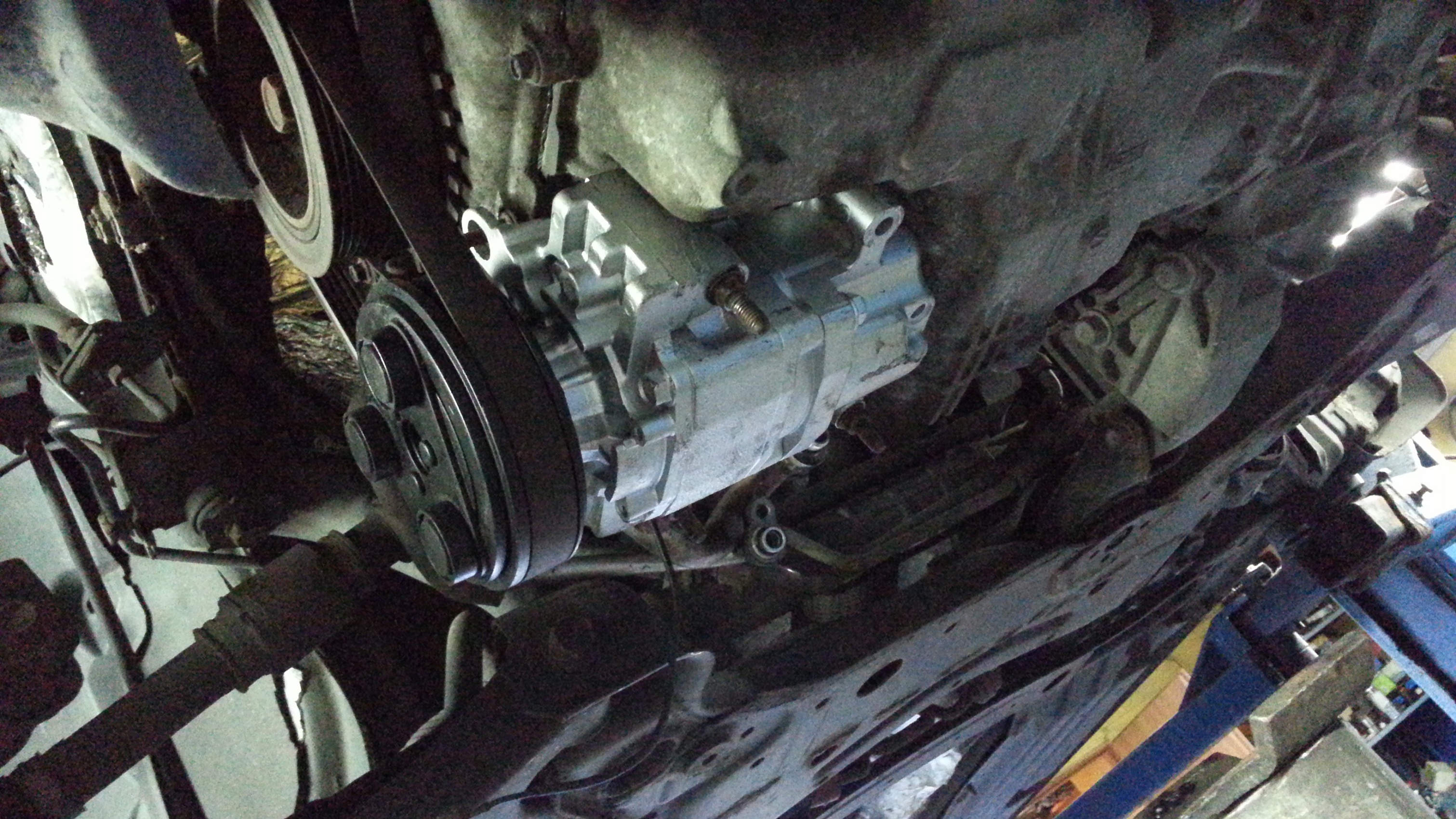

Dzisiaj wjechała nowa sprężarka klimy. Niestety poprzednia zaczęła wydawać z siebie metaliczne odgłosy (choć działała bardzo dobrze) i za poradą Egz_siwy udałem się czym prędzej do mechanika. Niestety mojej nie udało się zregenerować. Przy okazji wymieniłem też klocki z przodu bo te które miałem zamontowane (jakiś no name) choć hamowały nieźle, piszczały jakby ktoś żyletkami po tablicy jeździł. Zamontowałem oryginał i teraz cisza jak makiem zasiał

Szkoda, że się nie udało jej uratować.
Powiedzieli Ci co było z nią nie tak?
Zaciski
Zaciski

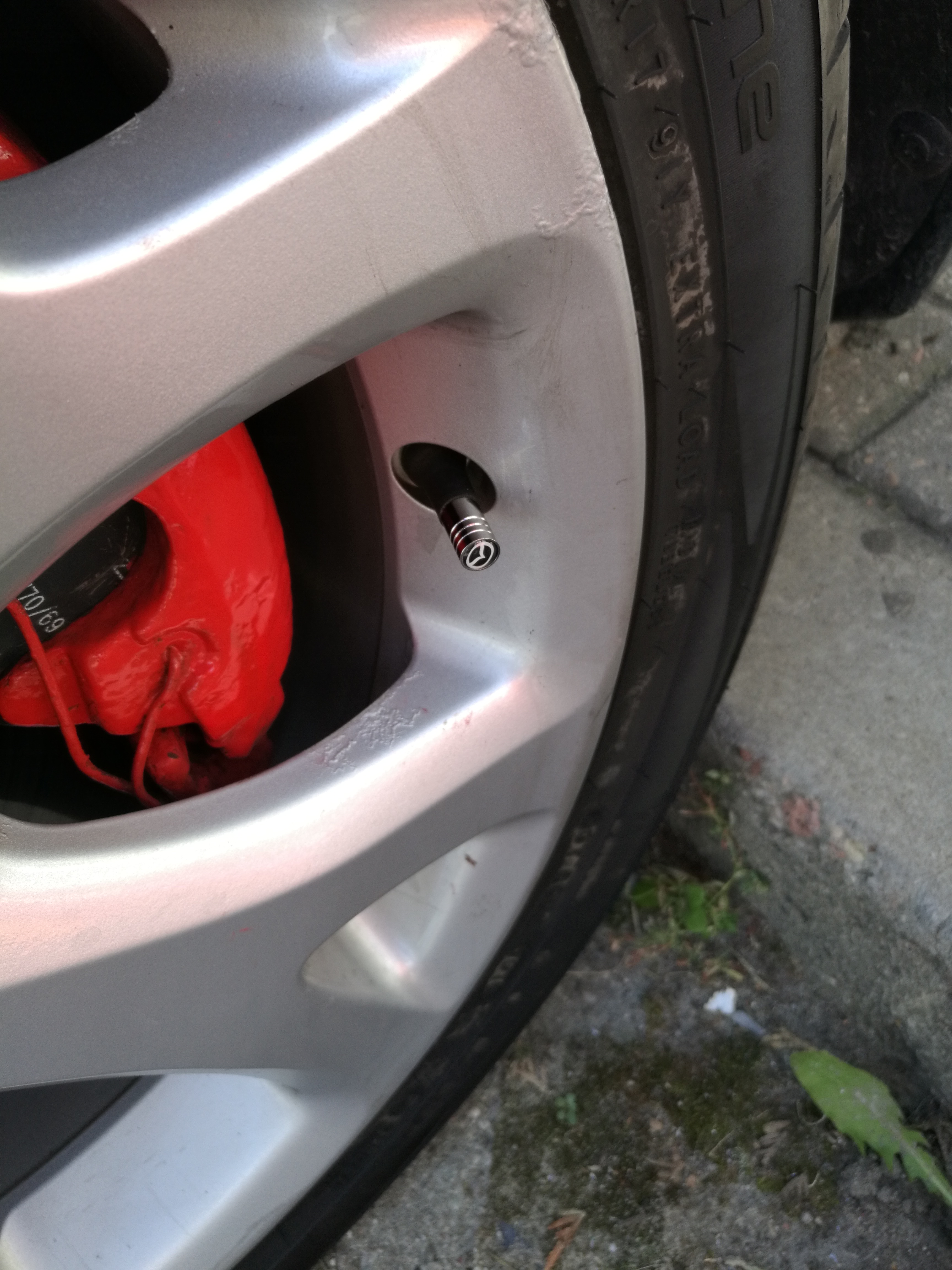

Buder, felgi malowałem sam, plasti dipem. Wyszło mnie to ok. 300 + wysyłka. Wziąłem 3 czarne maty i 3 burnt copper. Można niby wziąc 2 czarne i 2 miedziane, ale wolałem mieć mały zapas niż mały brak
Planuję jeszcze dokupić glossifier, by bardziej się błyszczały, bo teraz jest tak se.
Nie chciałem malować profesjonalnie tych felg, bo planuję je zmienić.
