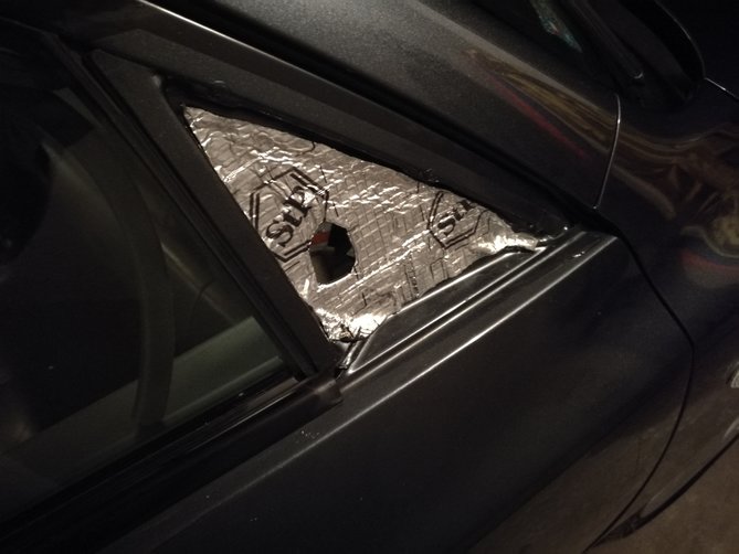

Spektakularnie na pewno nie, ale to i tak duża różnica między serią ;)

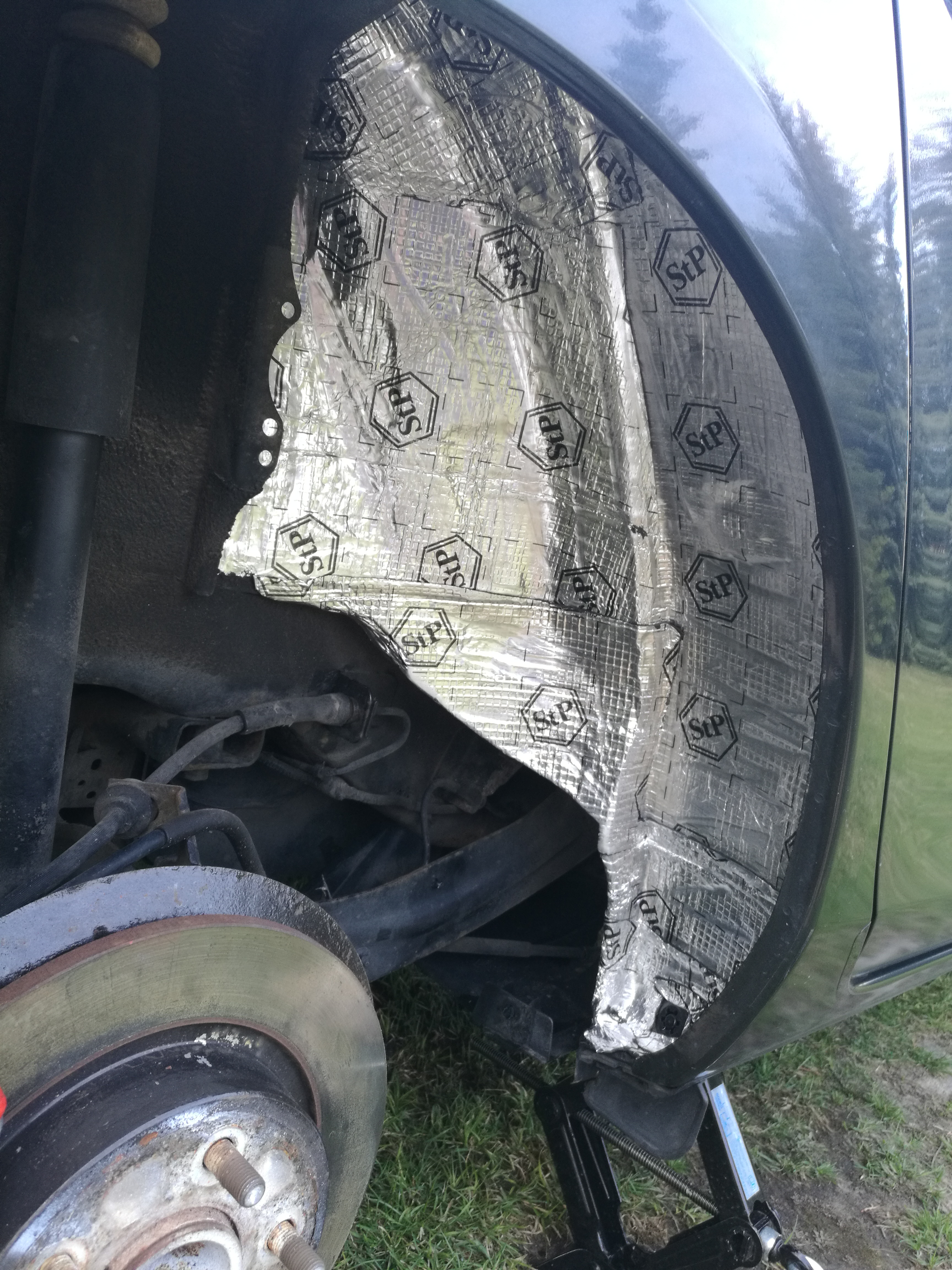

Nie zgodzę się jednak, że stp do budżet wersja, budżet to mata bitumiczna i filc ;) Jasne można dać dynamat tylko wtedy cena za same materiały wzrośnie do 4-5 tys zł na średniej wielkości aucie. STP pozwana tą cenę zbić ponad połowę.
Poziomu A8 nigdy się nie osiągnie, chyba że ktoś zamontuje podwójne szyby (z próżnią w środku), wymieni uszczelki, i da wszędzie 2 warstwy dynamatu na każdą część auta ;) koszt takiej operacji mógłby spokojnie wynieść 10-12 tys zł ;)

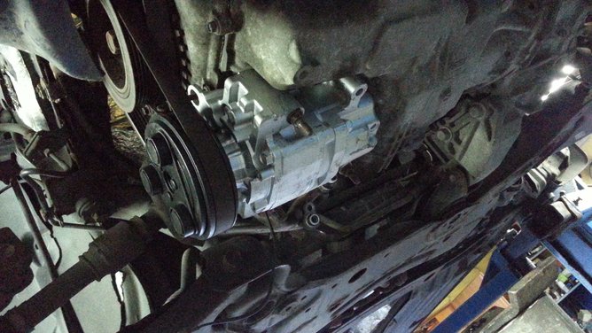

Dzisiaj wjechała nowa sprężarka klimy. Niestety poprzednia zaczęła wydawać z siebie metaliczne odgłosy (choć działała bardzo dobrze) i za poradą Egz_siwy udałem się czym prędzej do mechanika. Niestety mojej nie udało się zregenerować. Przy okazji wymieniłem też klocki z przodu bo te które miałem zamontowane (jakiś no name) choć hamowały nieźle, piszczały jakby ktoś żyletkami po tablicy jeździł. Zamontowałem oryginał i teraz cisza jak makiem zasiał ;)

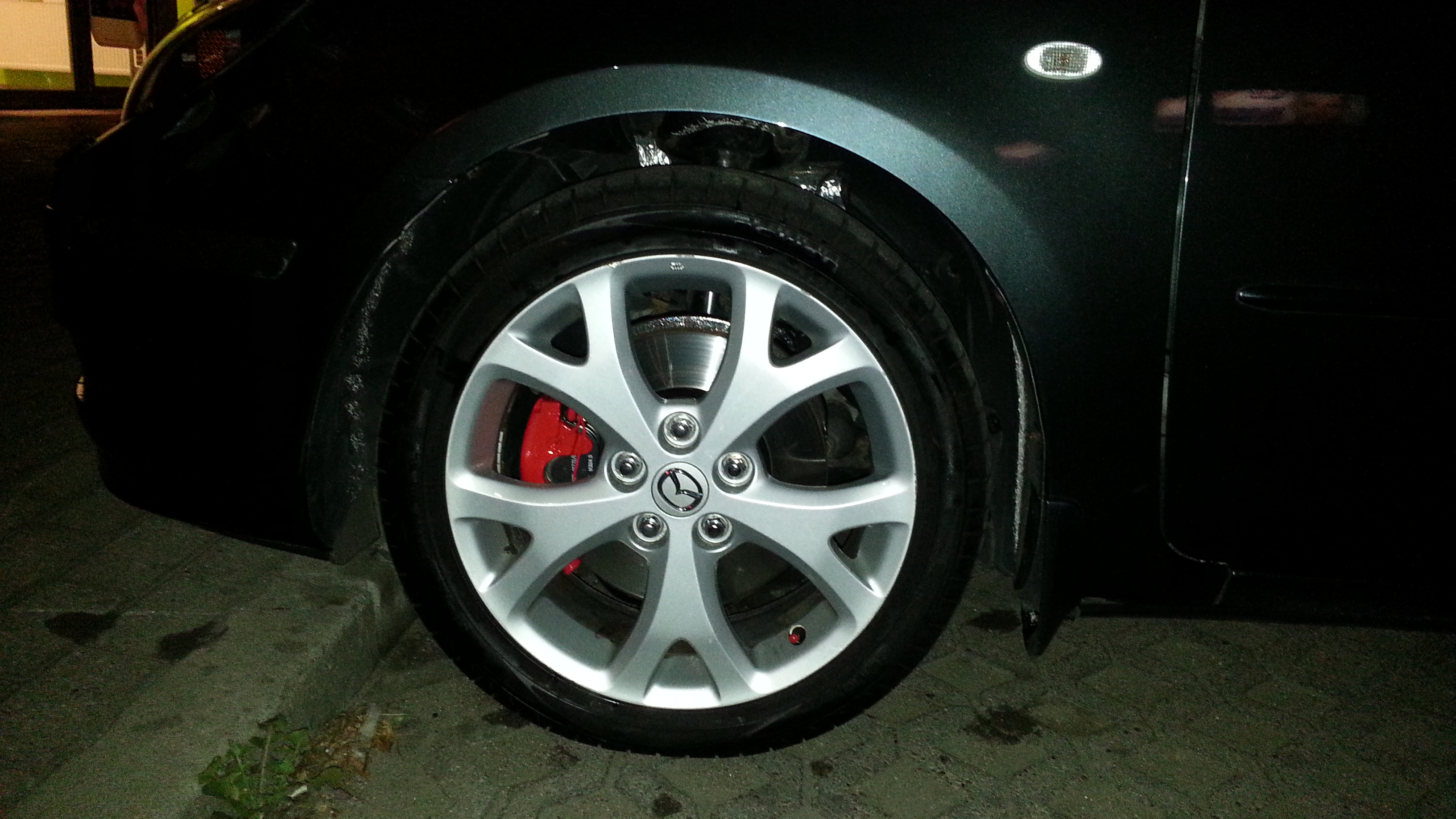

Modów ciąg dalszy ;) Dzisiaj doszły czerwone zaciski na przodzie, jutro najprawdopodobniej tył ;)

Postprzez ezg_siwy » 19 cze 2016, 08:49
Szkoda, że się nie udało jej uratować.
Powiedzieli Ci co było z nią nie tak?

Zrobione! Jak patrzę na auto to warto było poświęcić trochę czasu. Kolejnym krokiem renowacja felg i nowy kolor – najprawdopodobniej Shadow Grey ;)

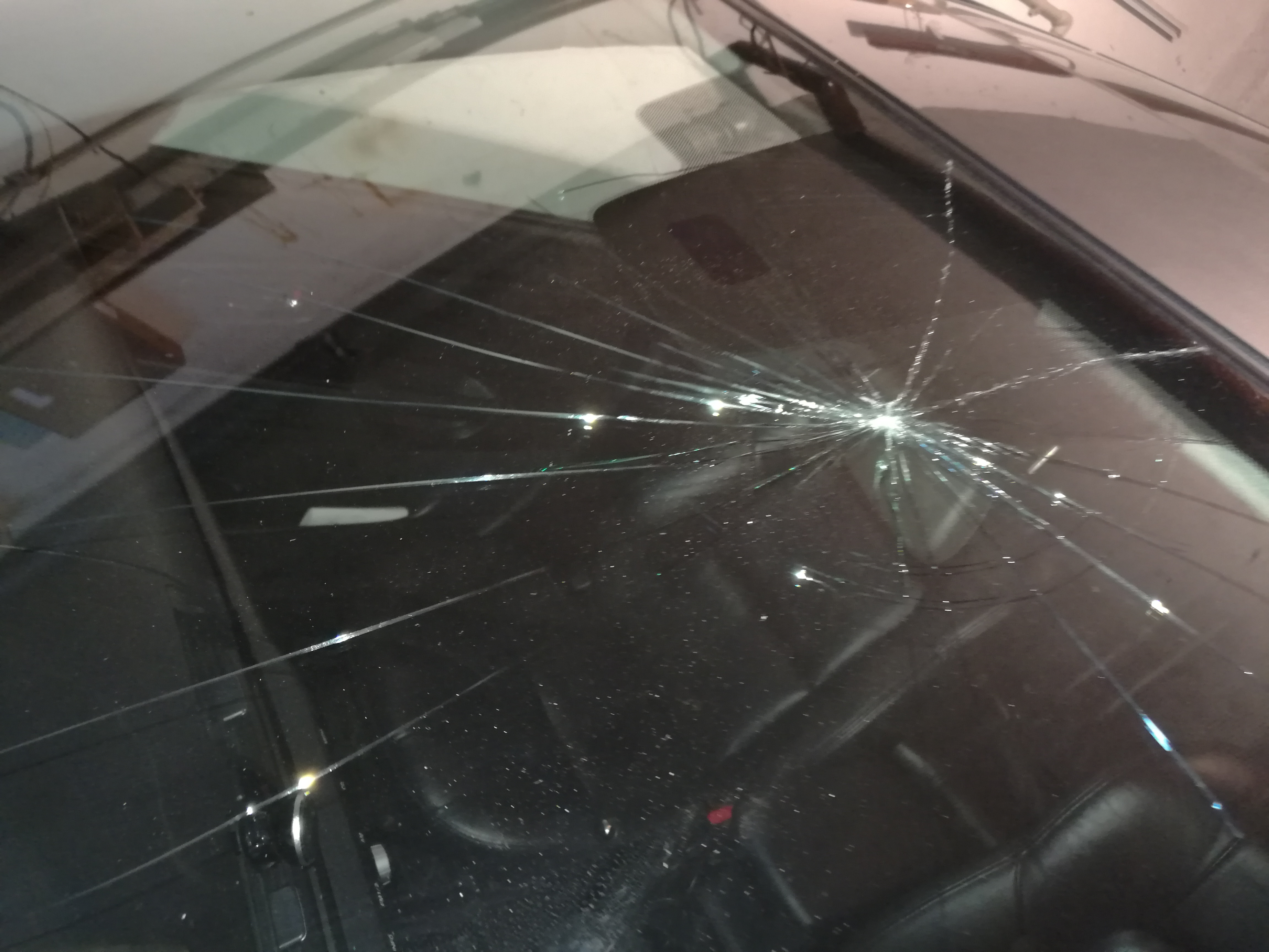

Dawno mnie tutaj nie było (nadmiar pracy) ale urlop pozwolił odświeżyć temat mojej Mazdy. Co prawda nie dodawałem postów ale z Mazdą trochę się działo, ale po kolei. Mazda dostała nową przednią szybę i lakierowanie boku po zarysowaniu. Obie rzeczy zrobione w Mazda Gołębiewski btw. koszt nowej szyby do naszych Mazda z czujnikiem to 2k z montażem.

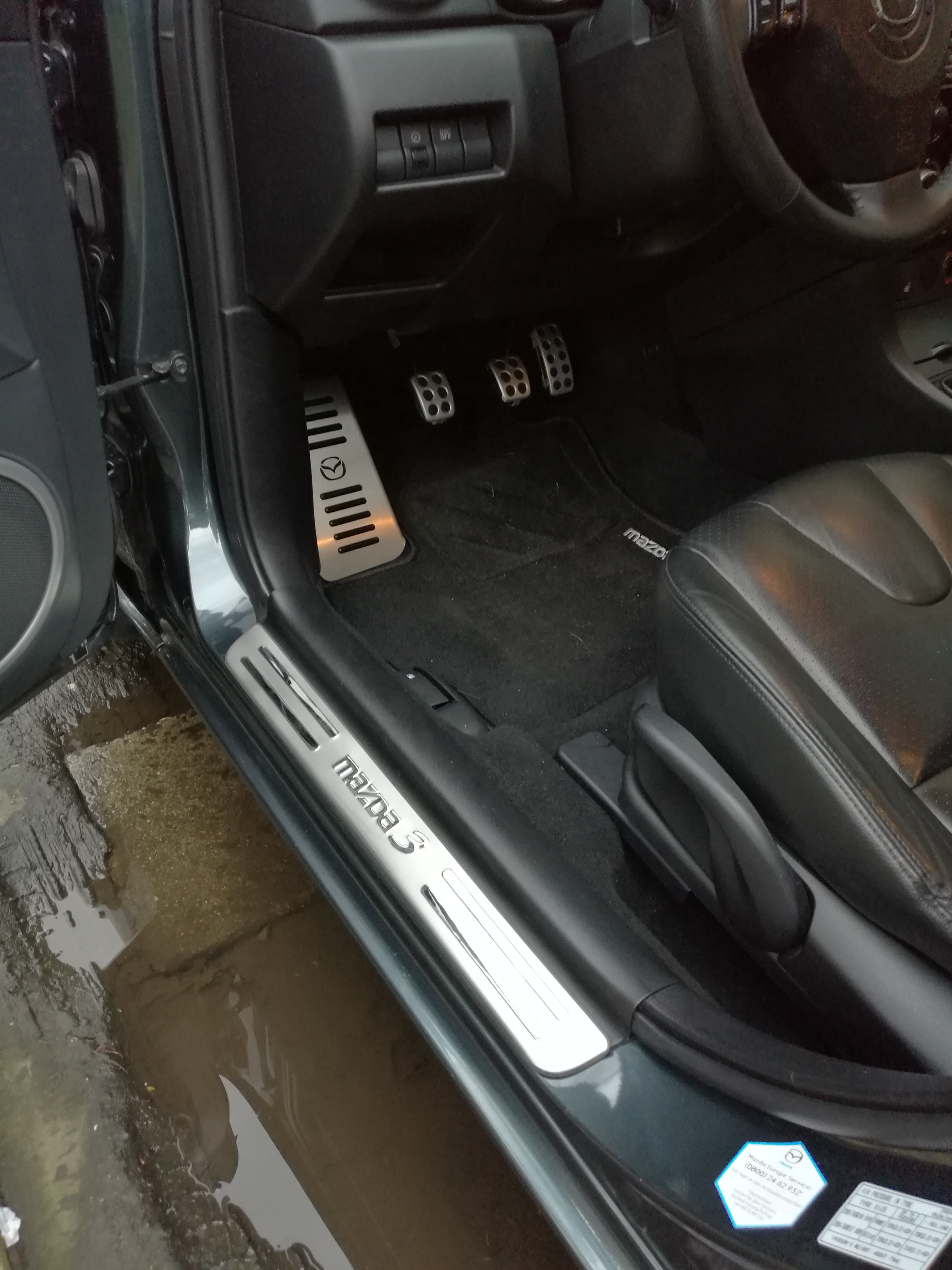

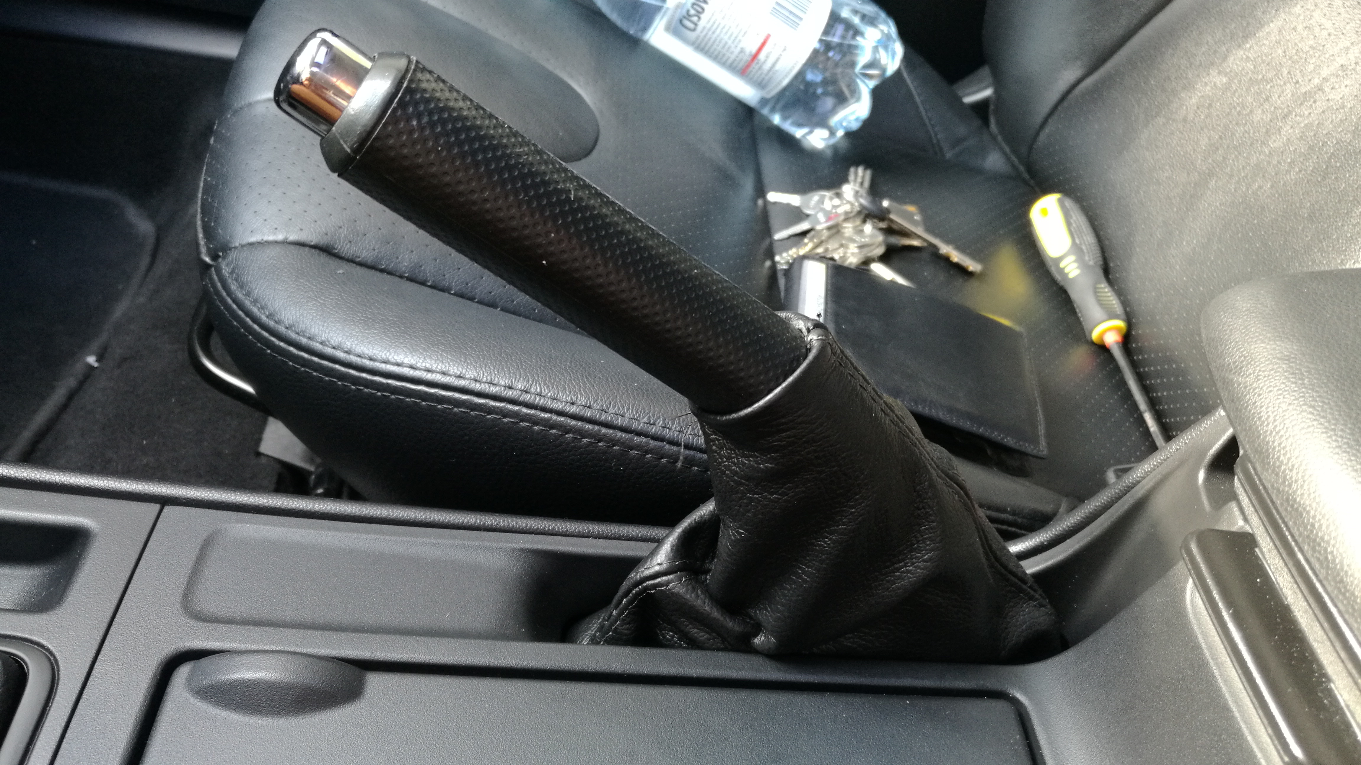

Wymiana mieszka skrzyni biegów na skórzany, skórzany mieszek ręcznego i wymiana skóry na gałce zmiany biegów – sierpień 2016

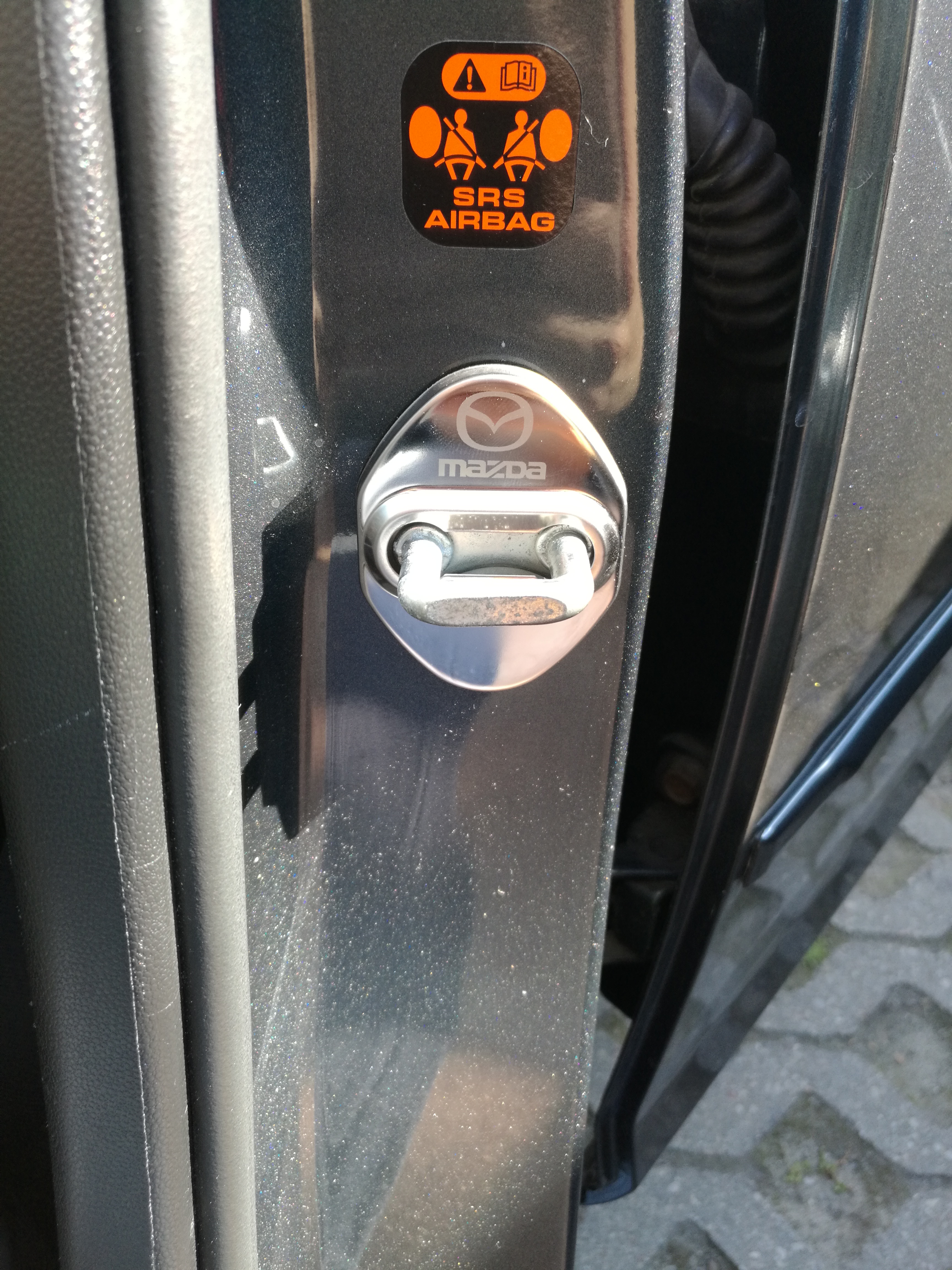

Dodatki z Aliexpress, progi nakładki, wentyle i nakładka za zamek w drzwiach i do tego podstopnica

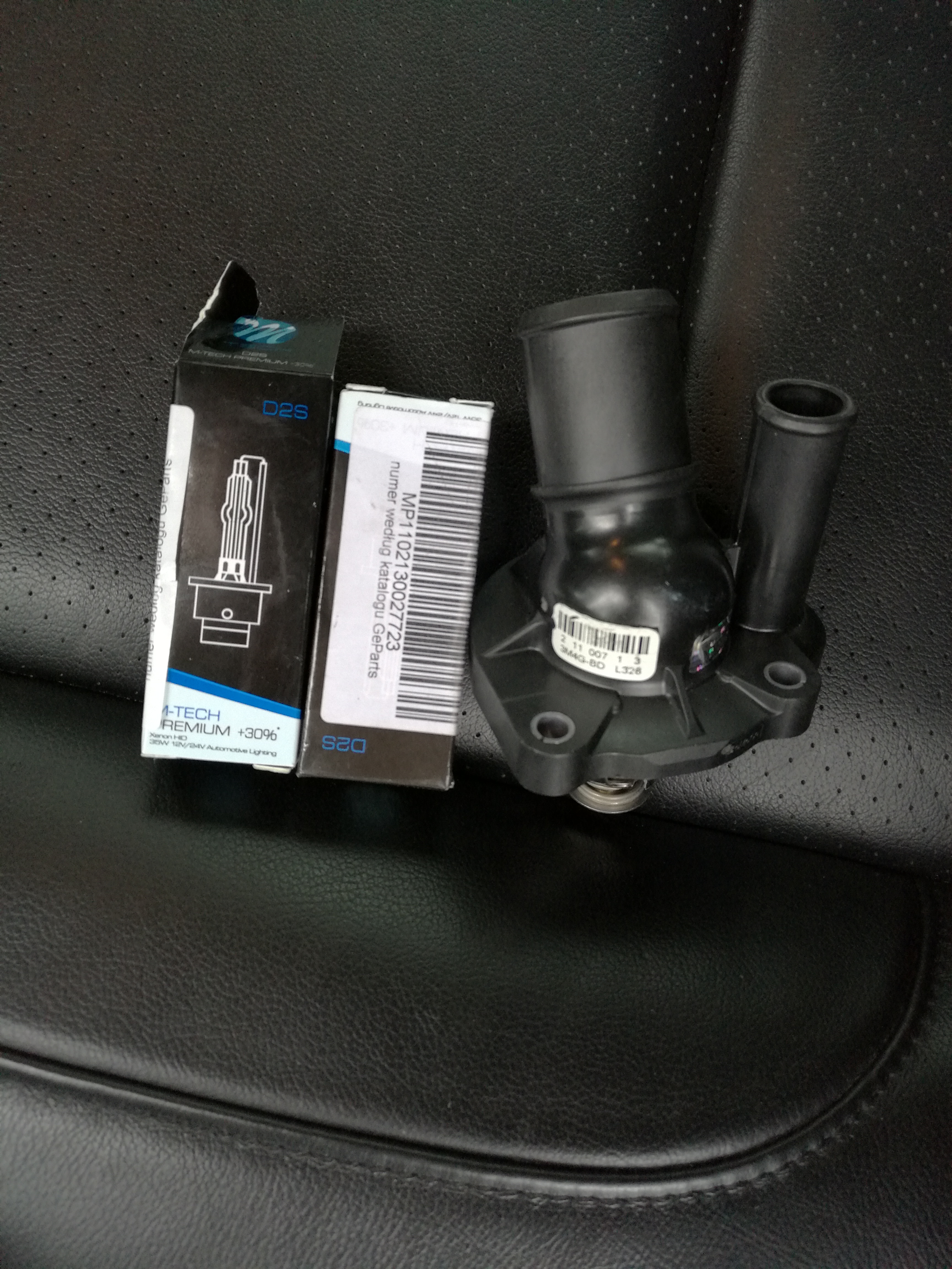

Wymiana termostatu (OEM), czujnika temperatury zewnętrznej (OEM) i żarników xenonów grudzień 2016

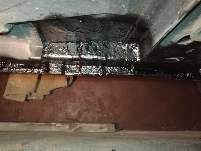

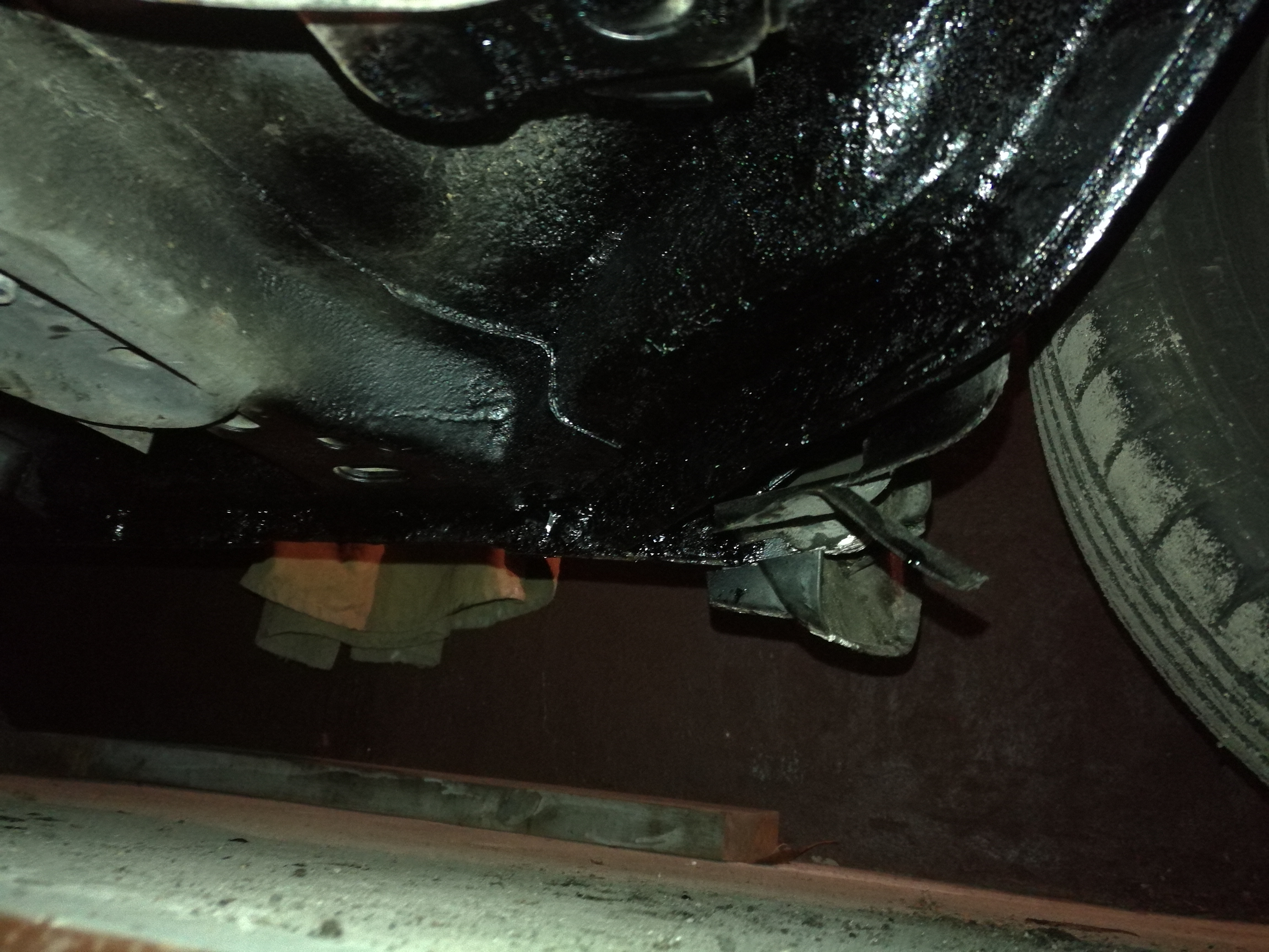

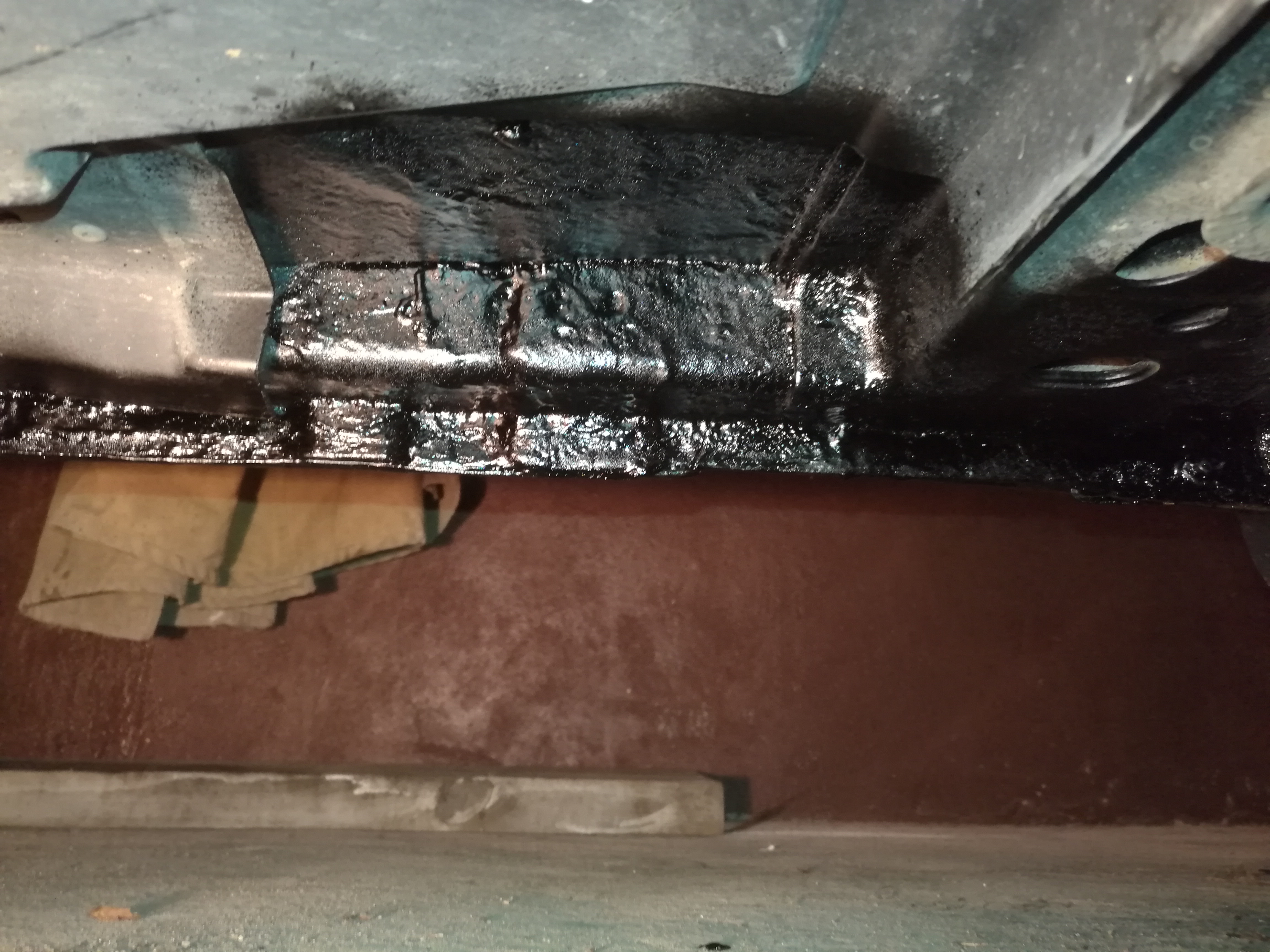

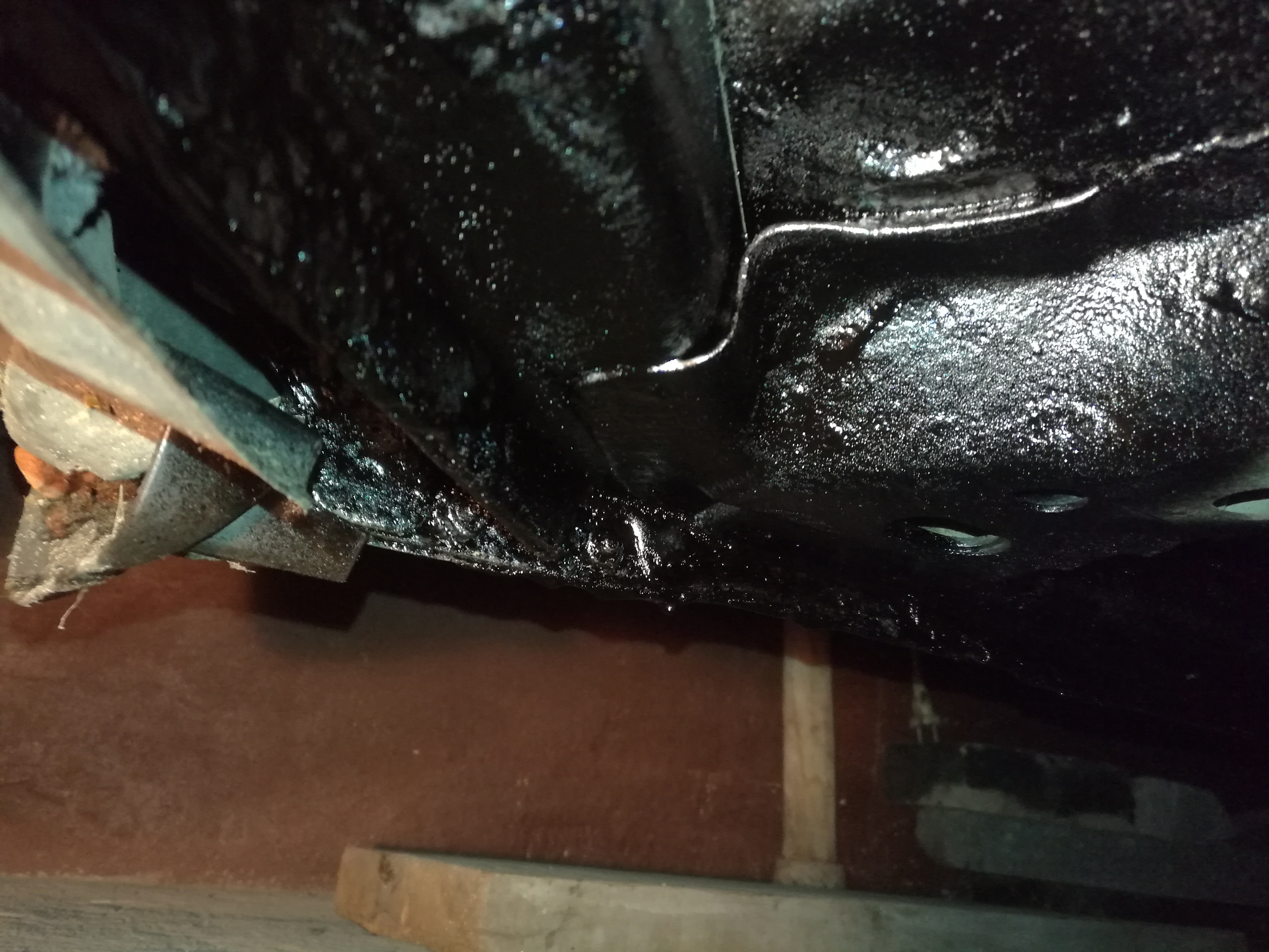

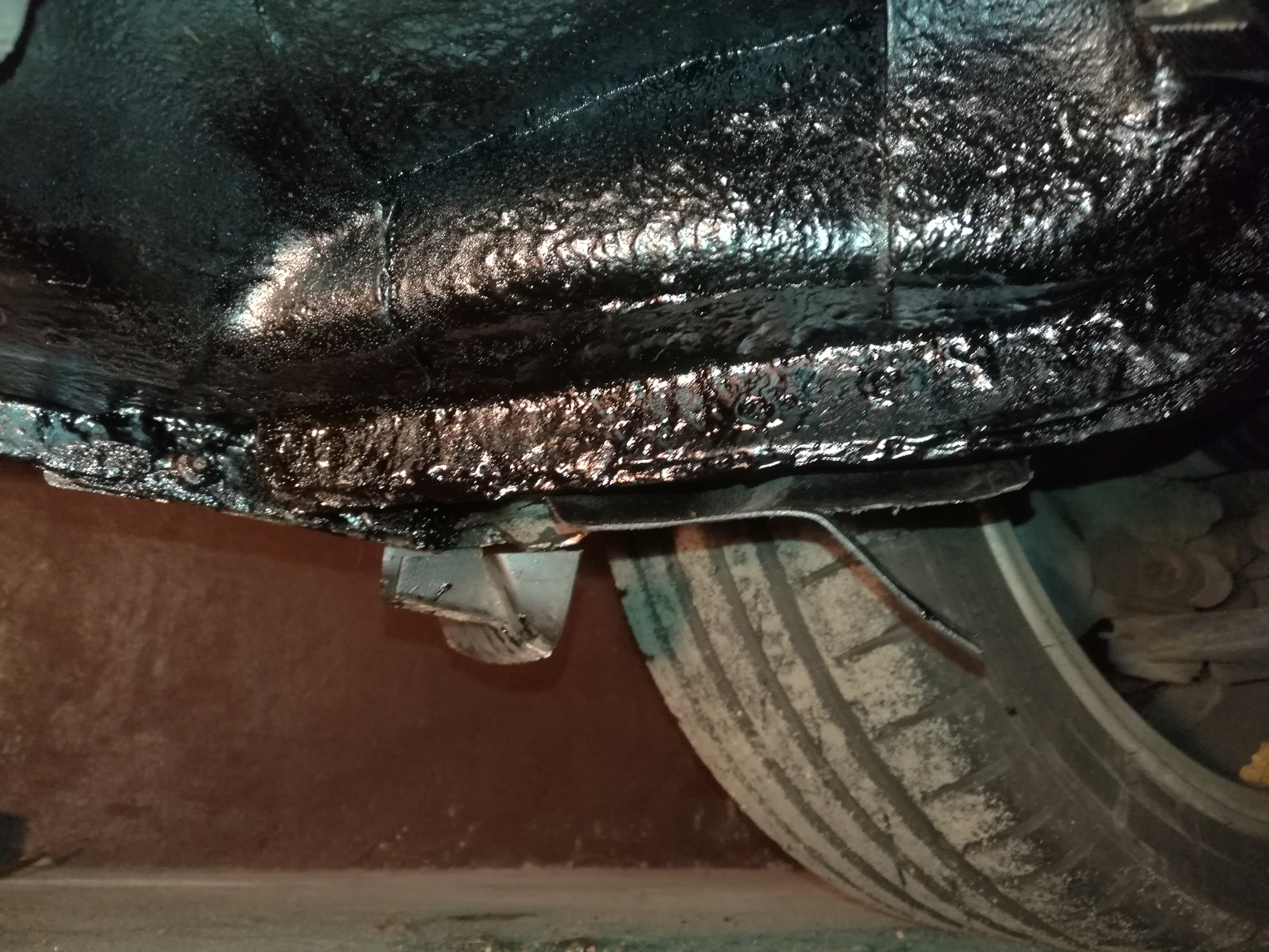

Poprawienie zabezpieczenia antykorozyjnego przed poprzednią zimą – listopad 2016
Zestaw – podstopnica, nakładki na progi i na pedały
Wymiana przedniej szyby – styczeń 2017 – Szyba oryginalna, naprawa zrobiona w ASO Mazdy Gołębiewski

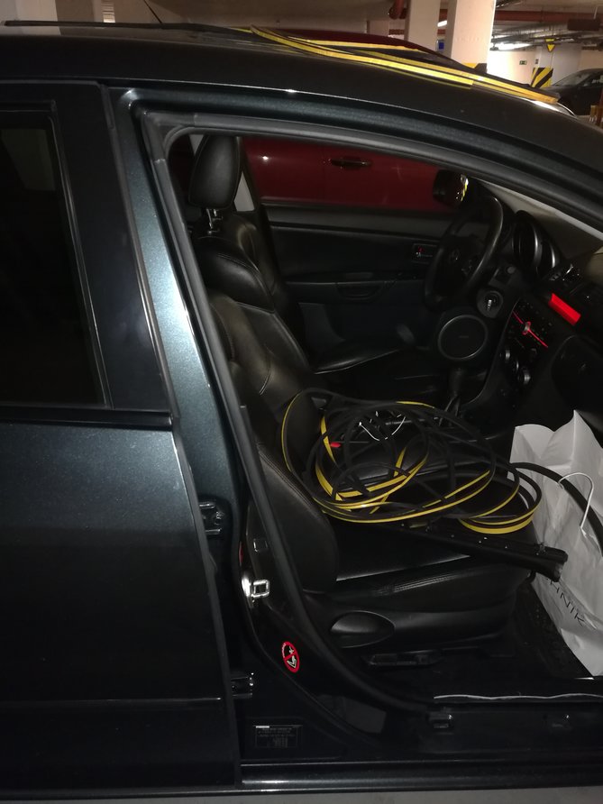

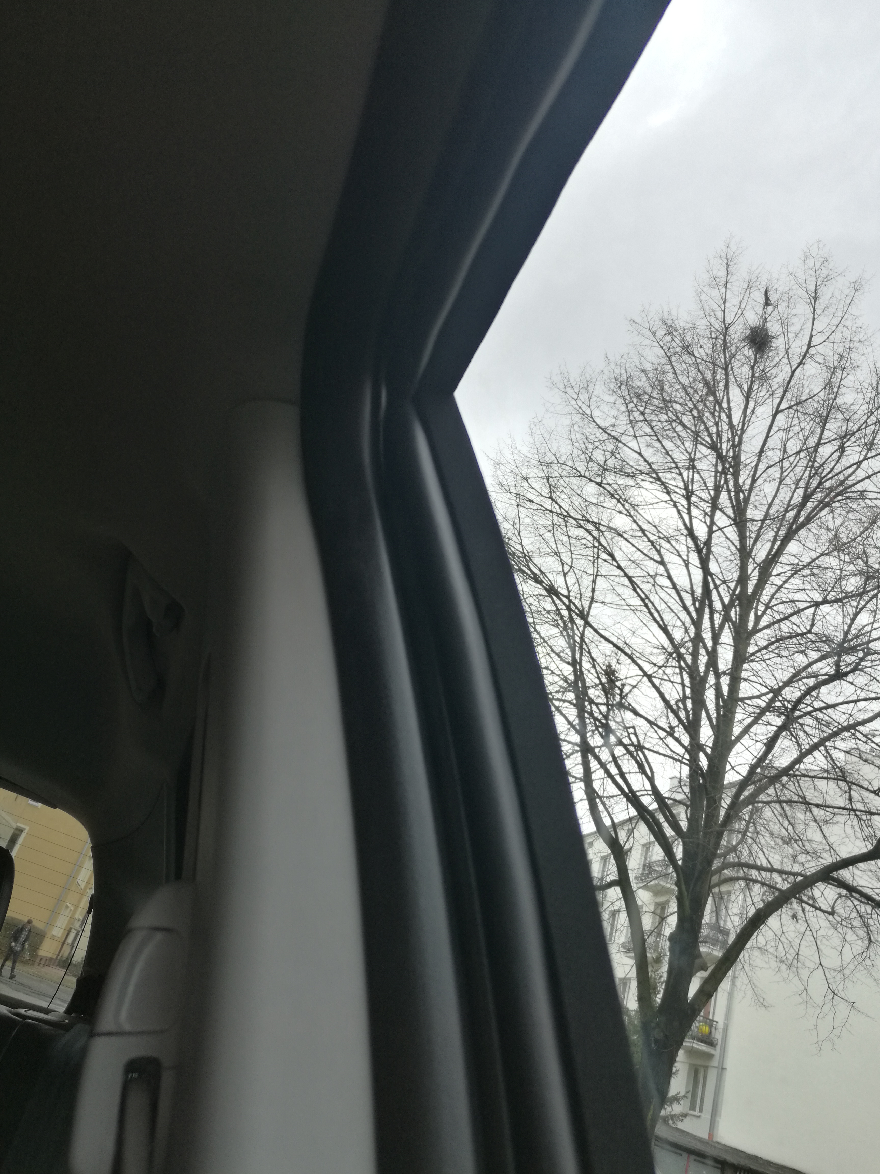

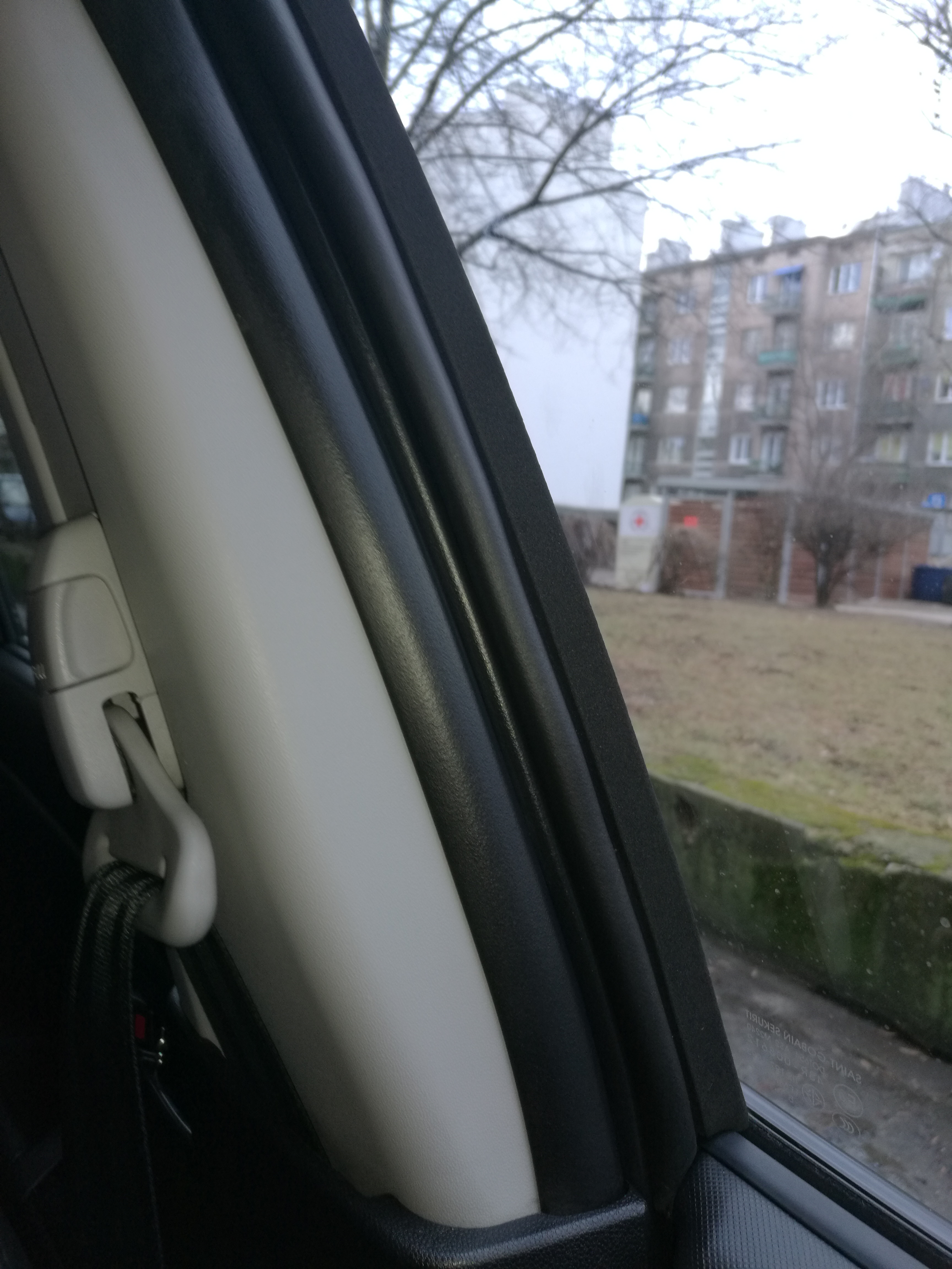

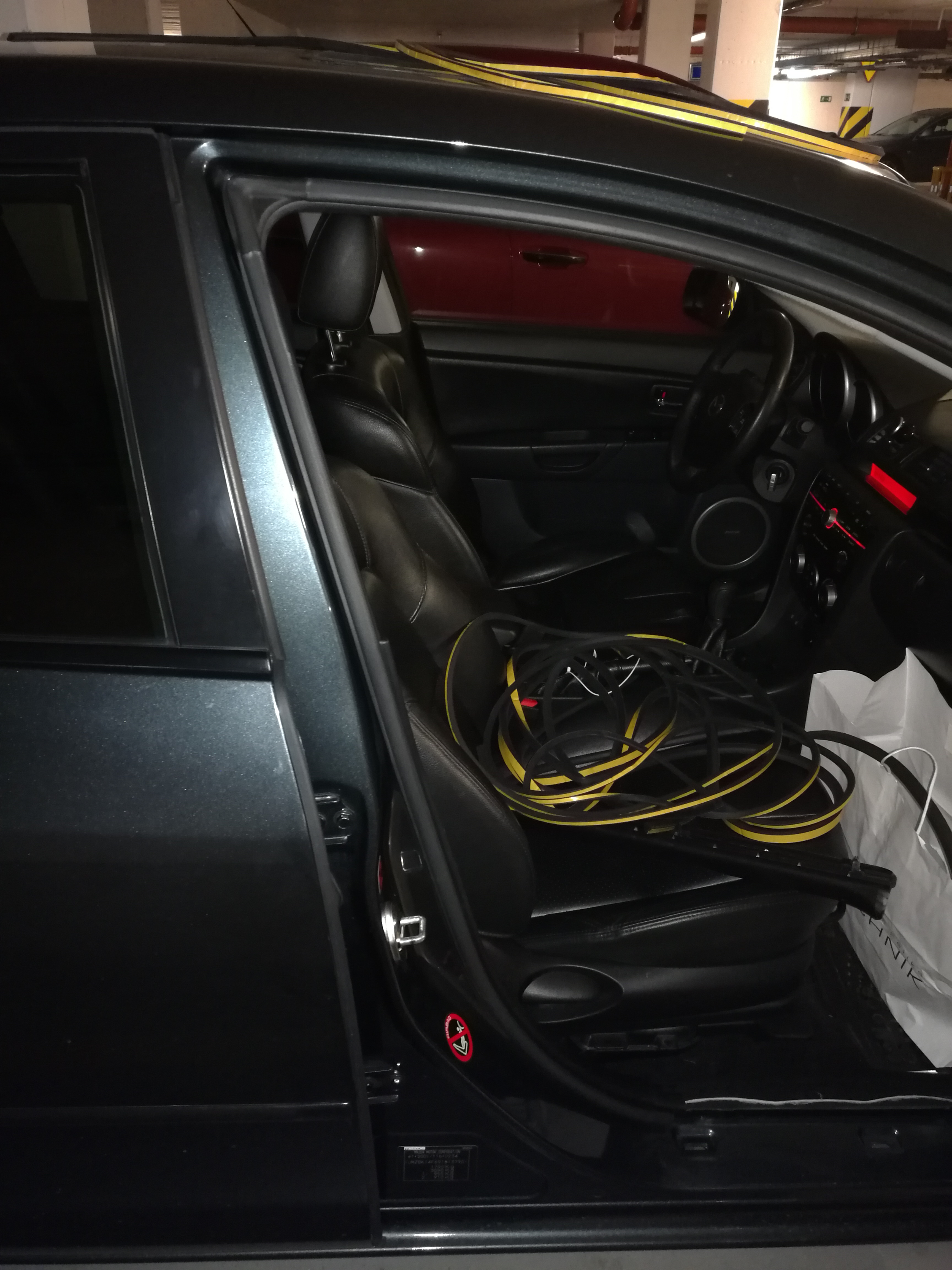

Dodanie uszczelek ramek szyb plus dodatkowe uszczelki – redukcja szumów powietrza – styczeń 2017

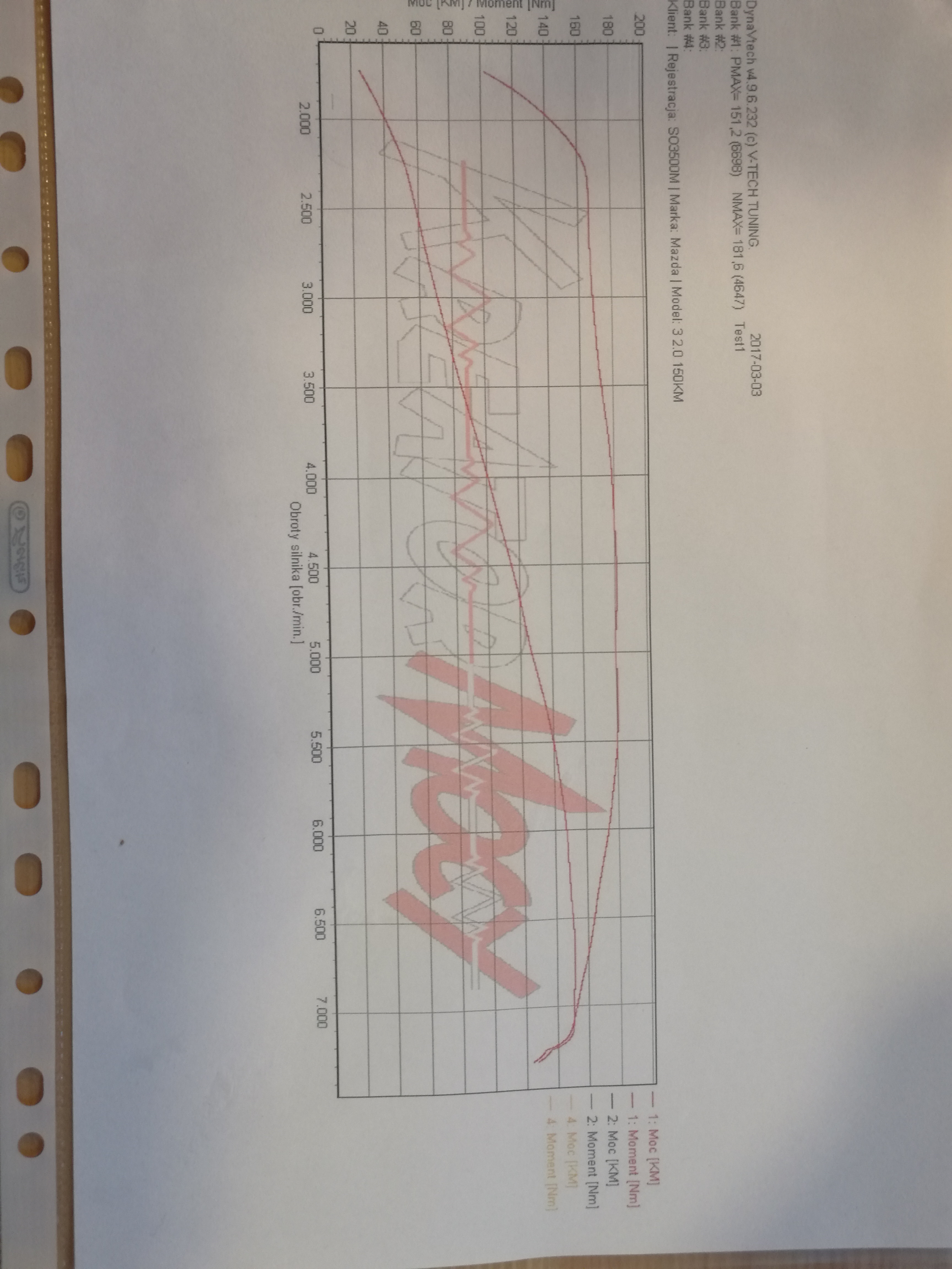

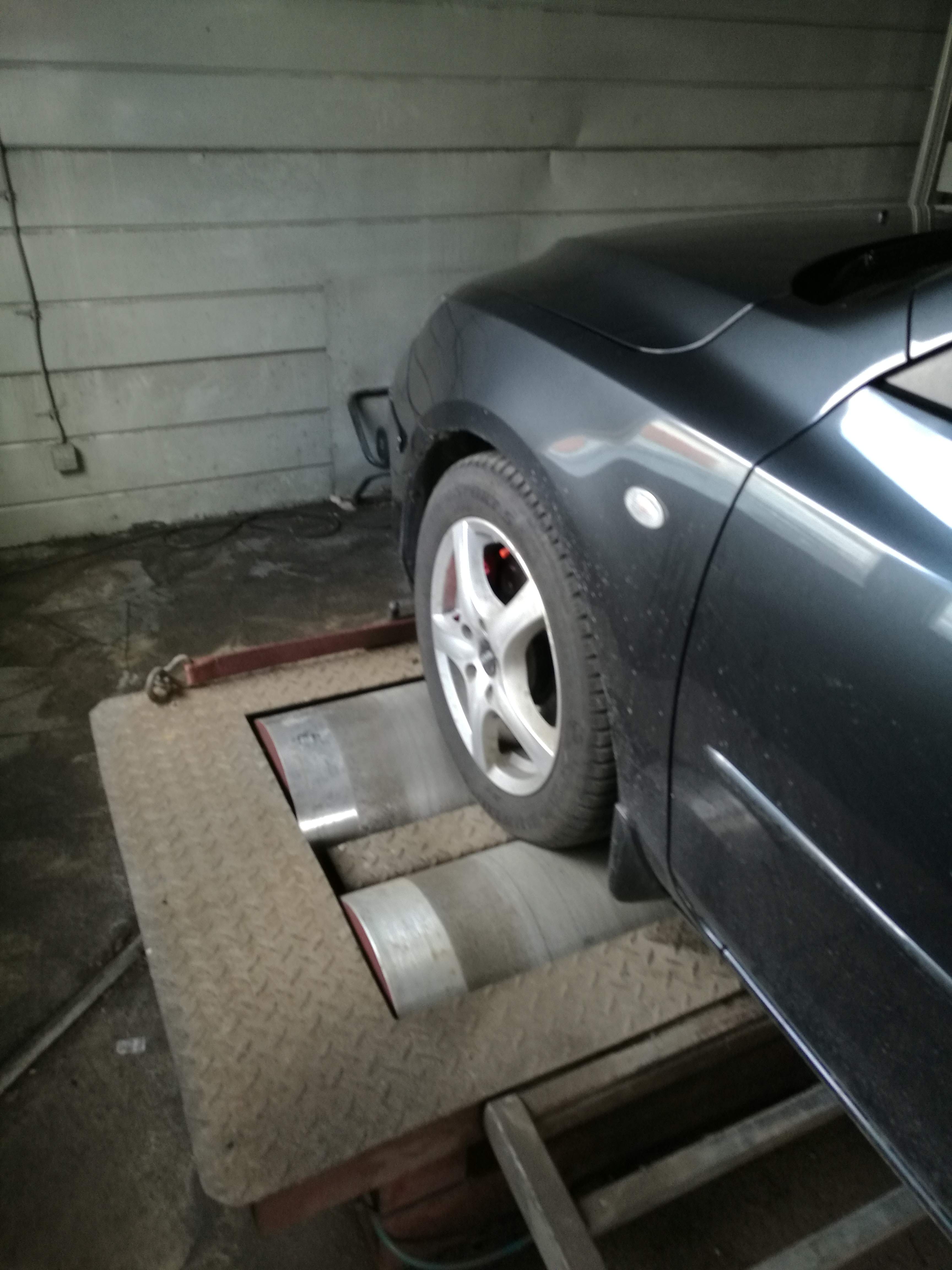

Mazda pojechała na hamownie, wynik 151 KM ;)

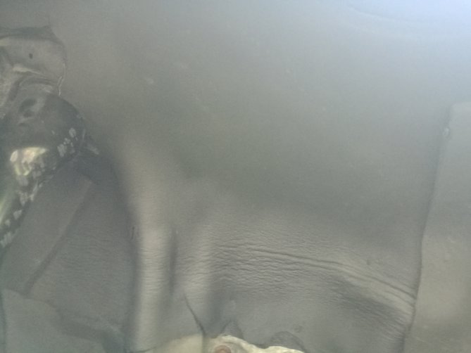

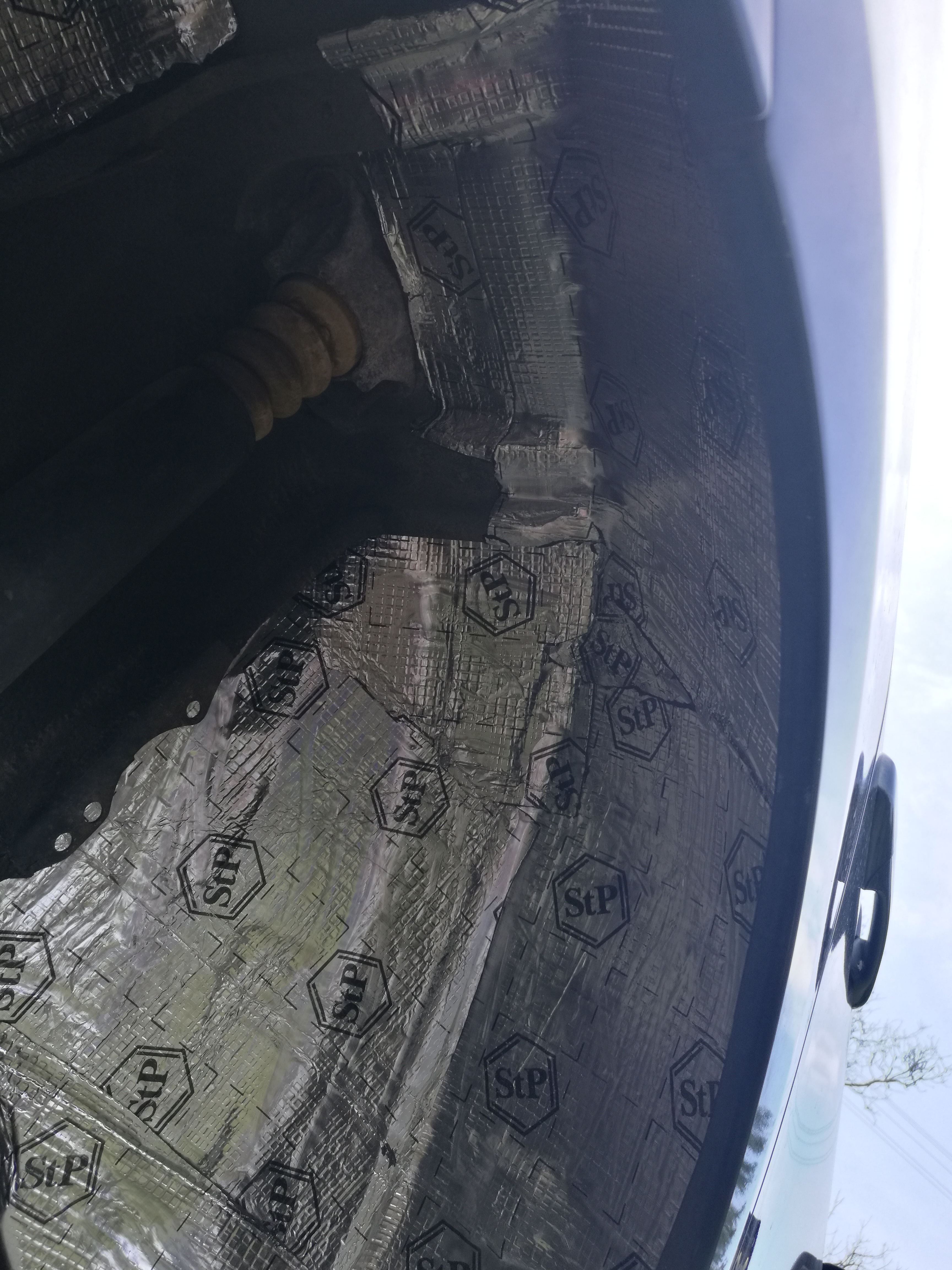

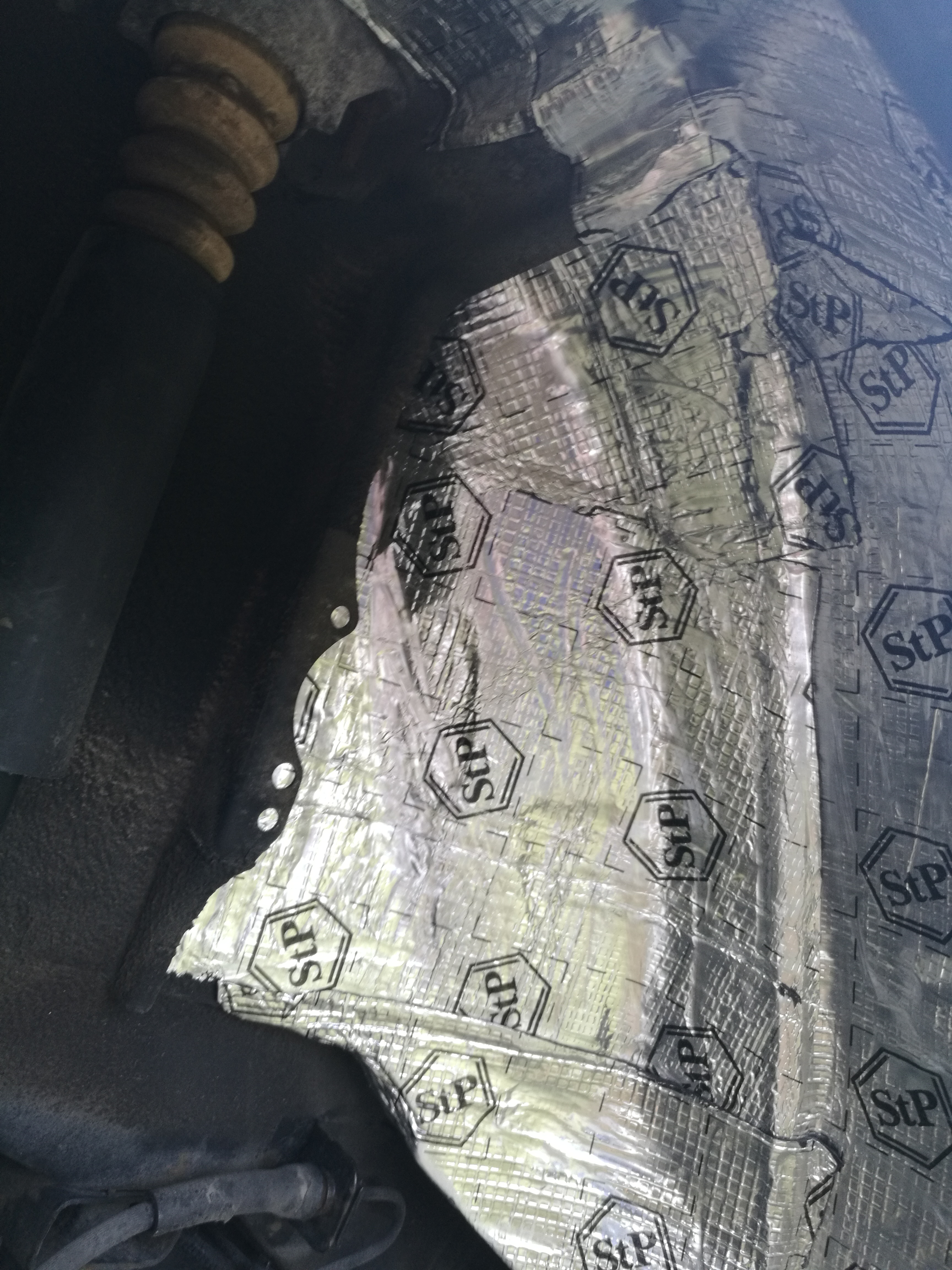

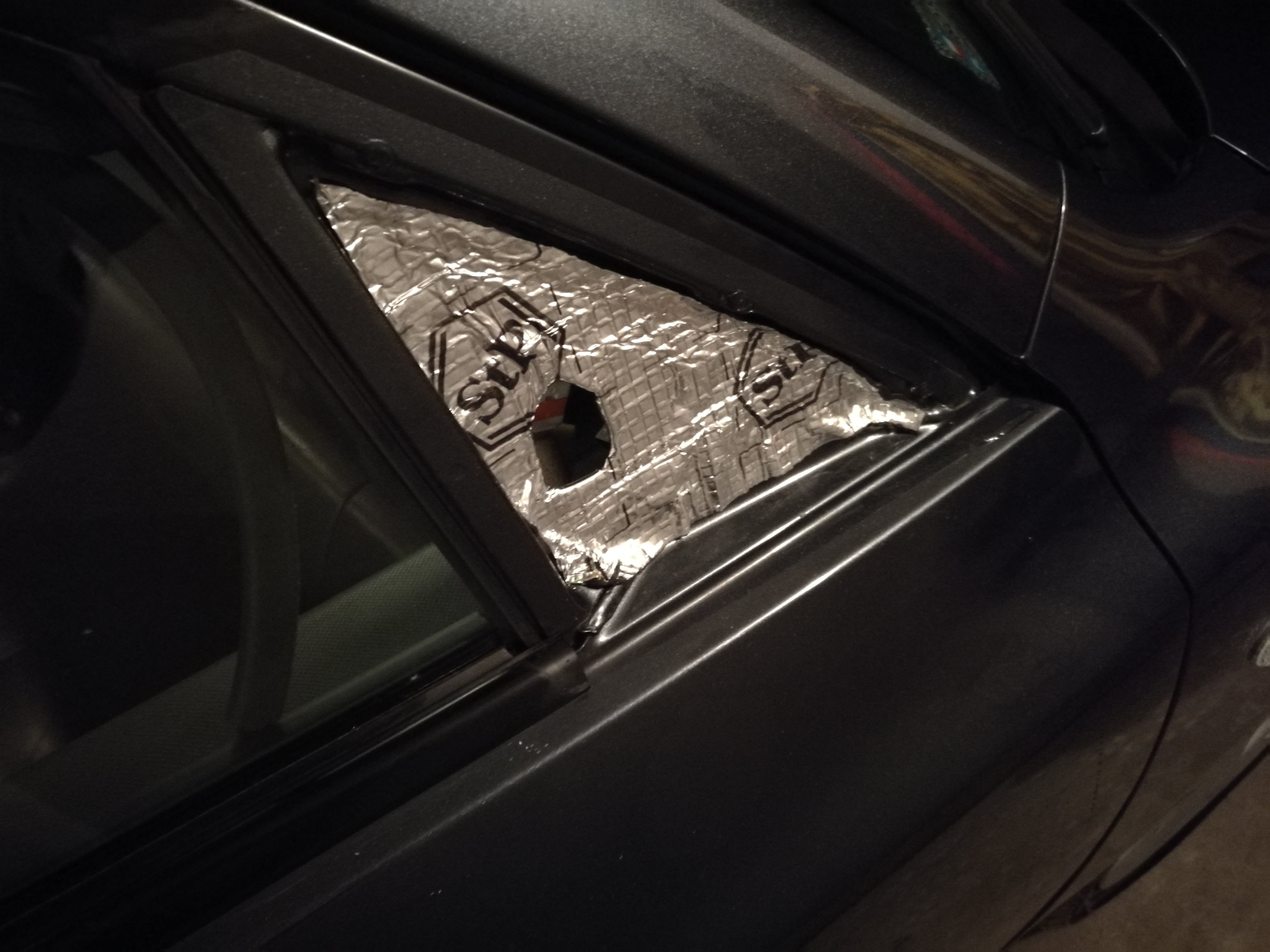

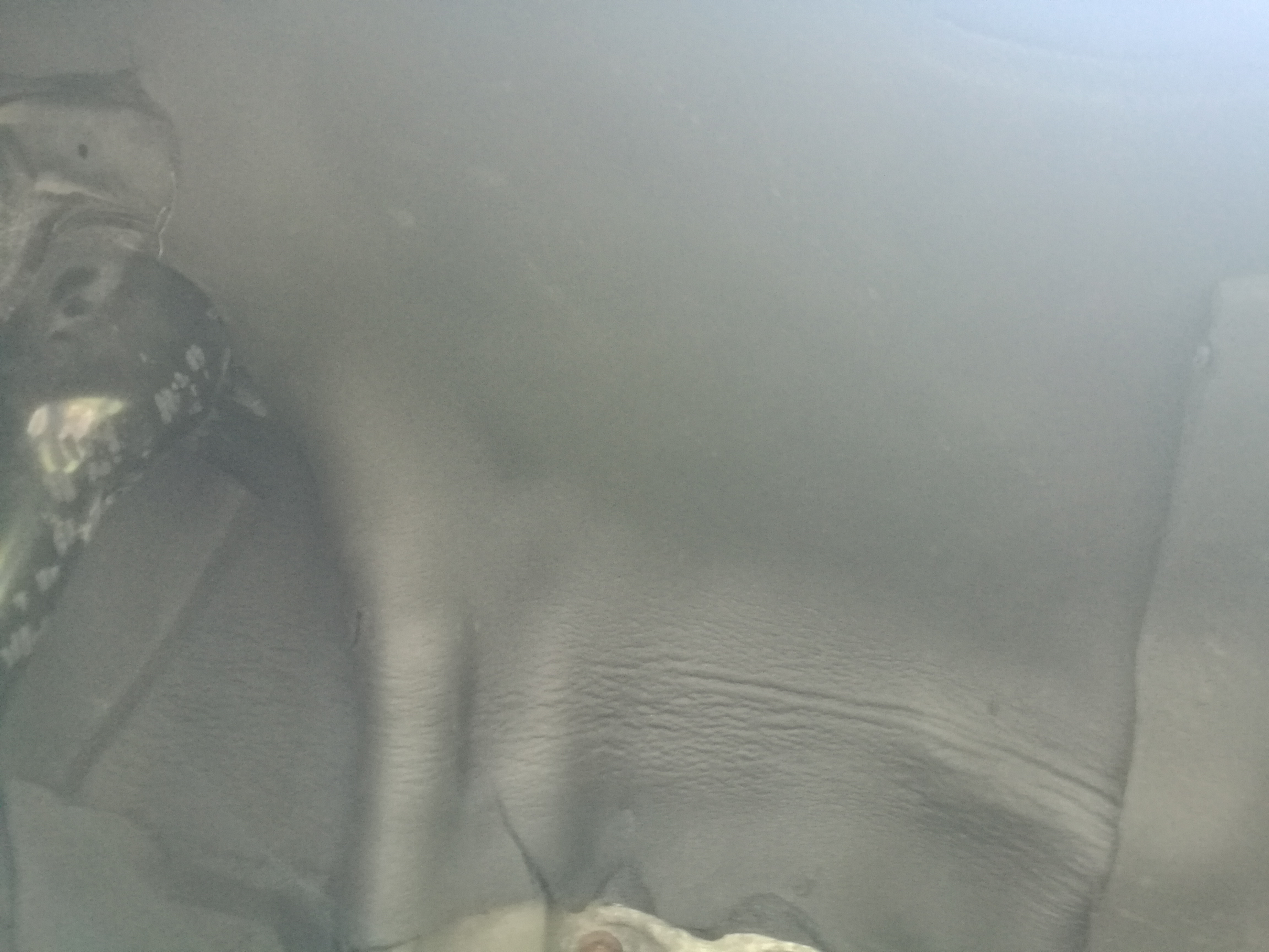

Wyciszenie nadkoli i tweterów – kwiecień 2017 – znacząca redukcja szumów opon i wiatru
Wysokie dzwięki są teraz lepiej słyszalne. Mazda w tym miejscu nie daje prawie żadnego wyciszenia – kilku mm gąbka od zewnątrz do wszystko, przez te dziury wiatr chula

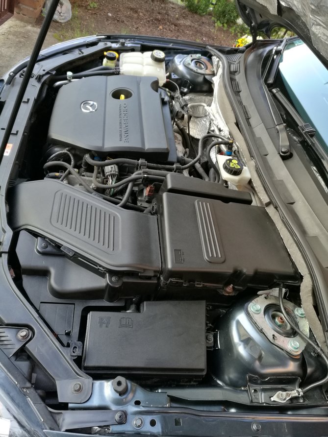

Mycie silnika -kwiecień 2017 – Akra daje radę odczyścić ten cały syf ;)

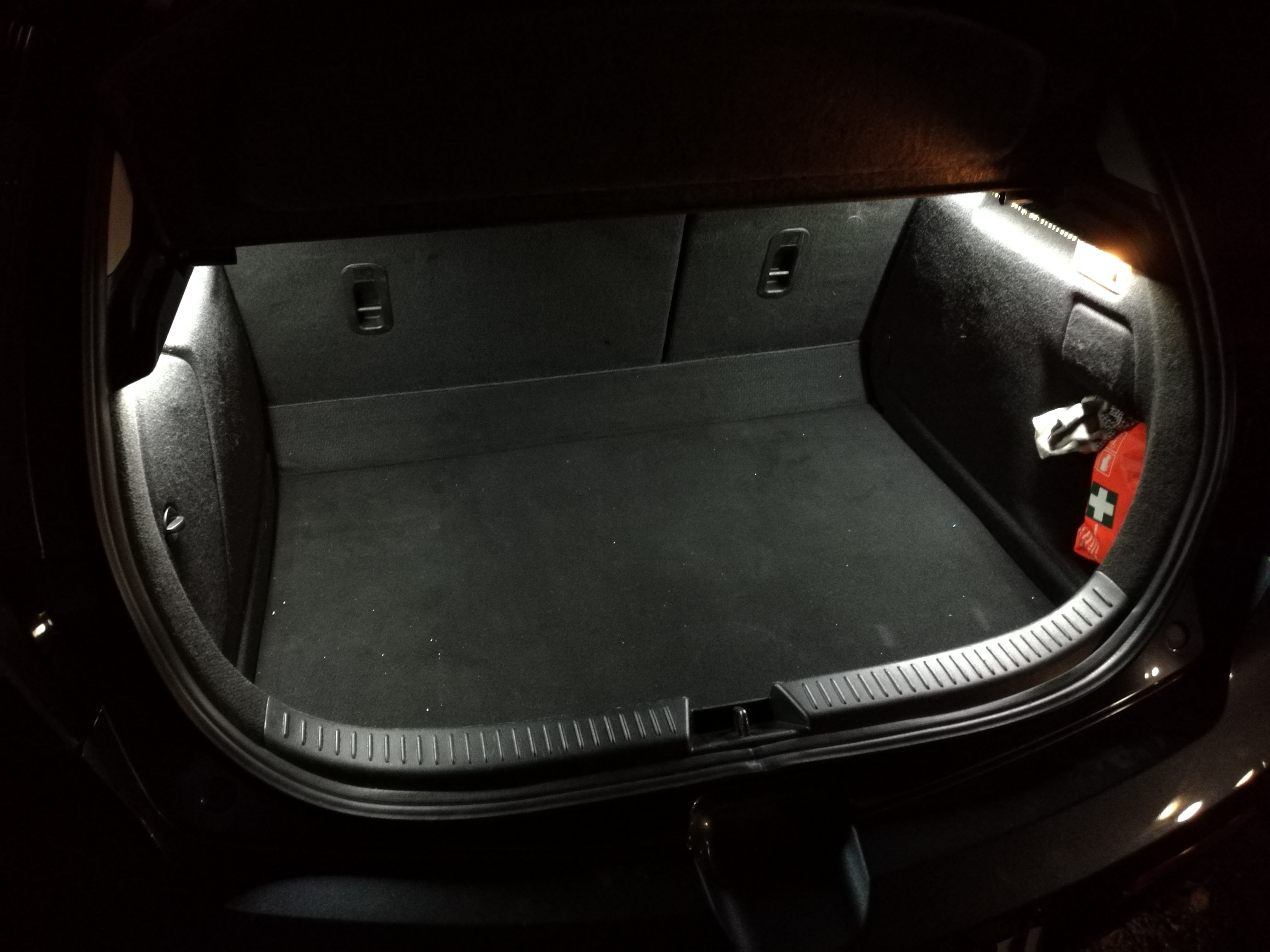

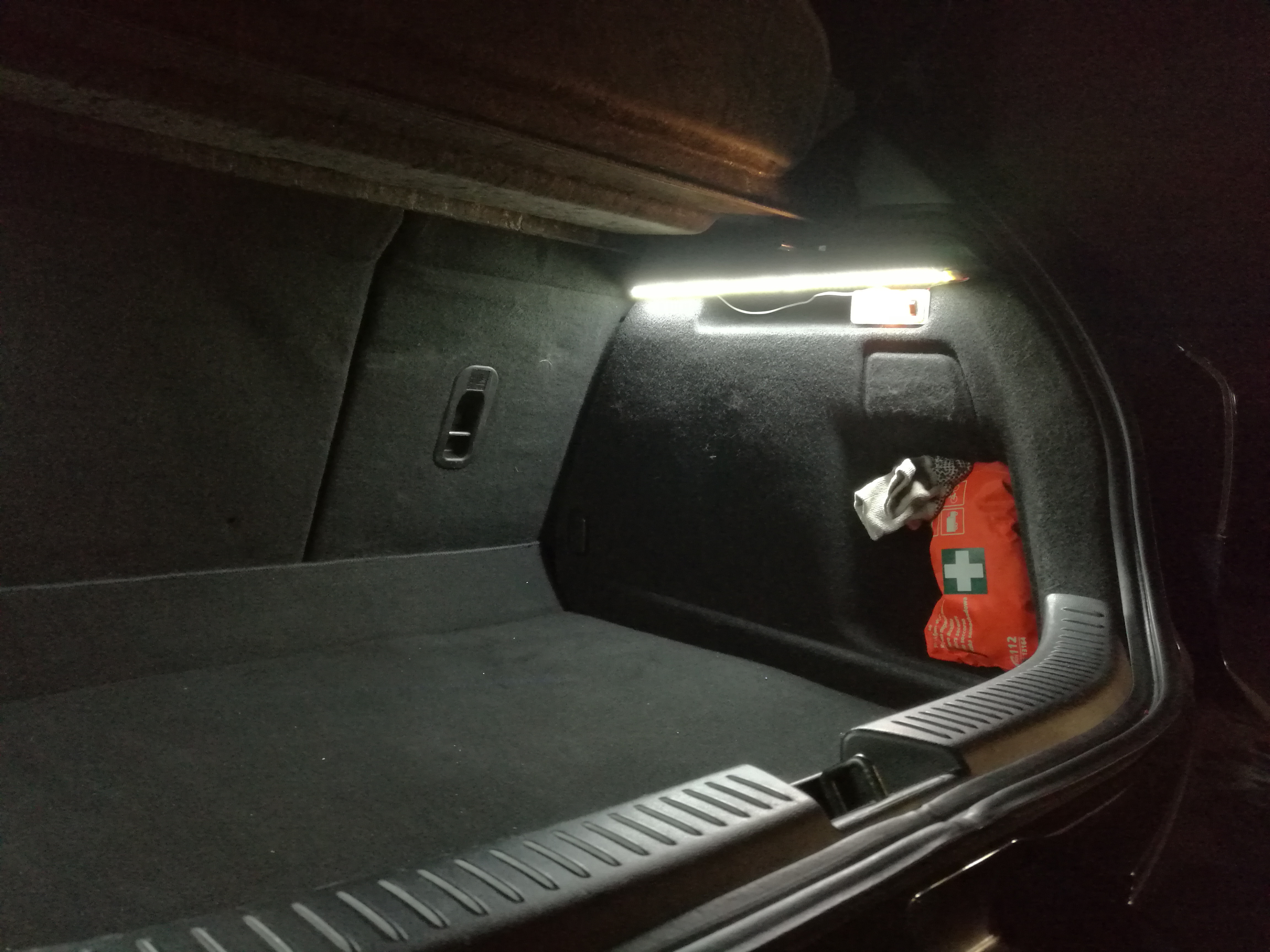

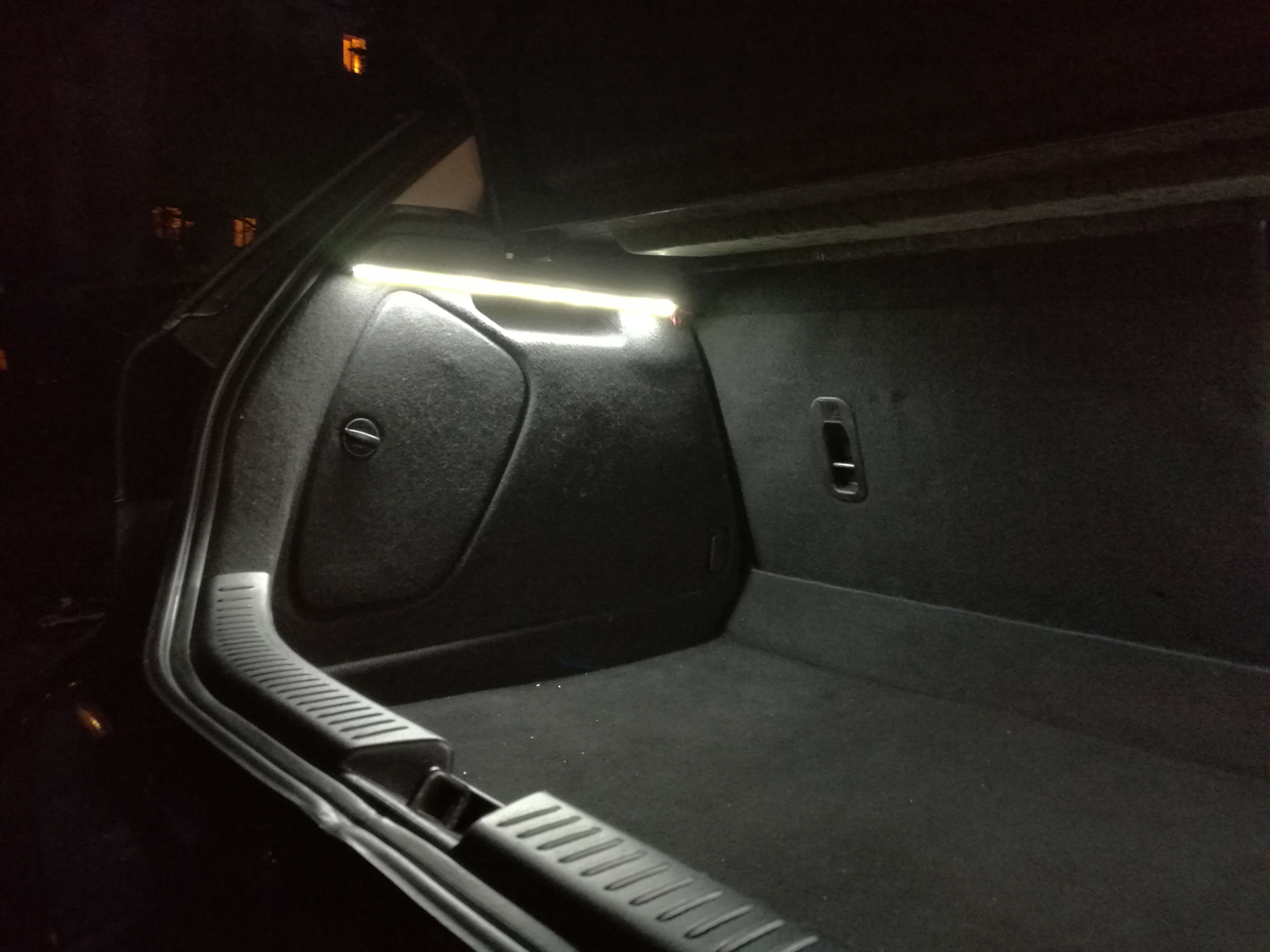

Podświetlenie led bagażnika – wrzesień 2017

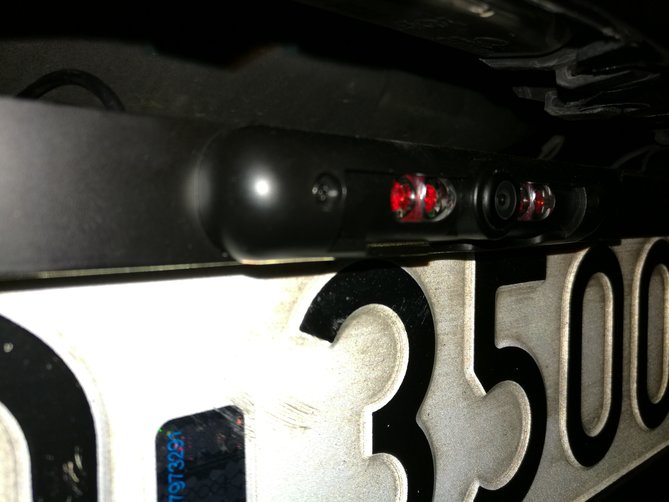

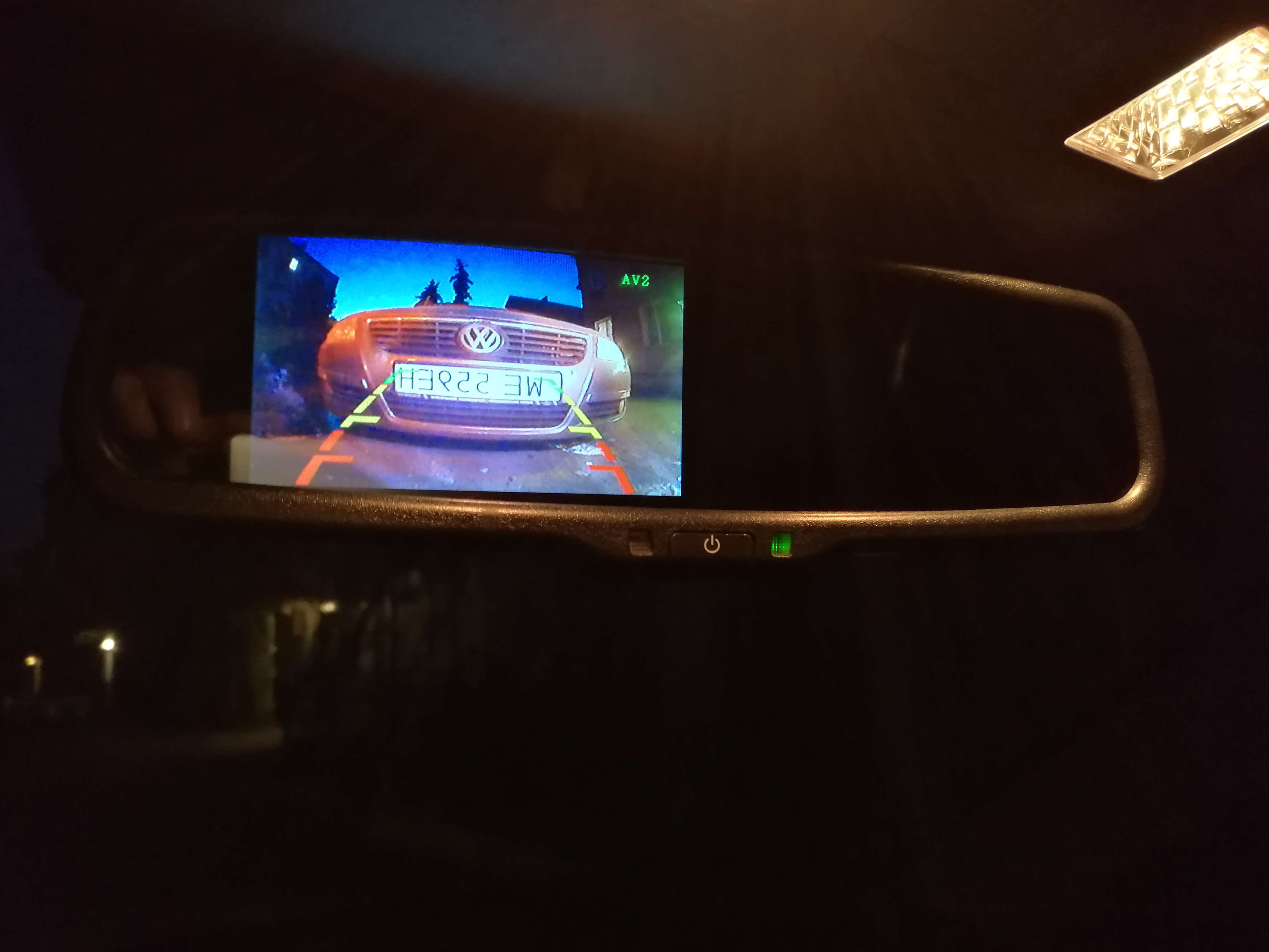

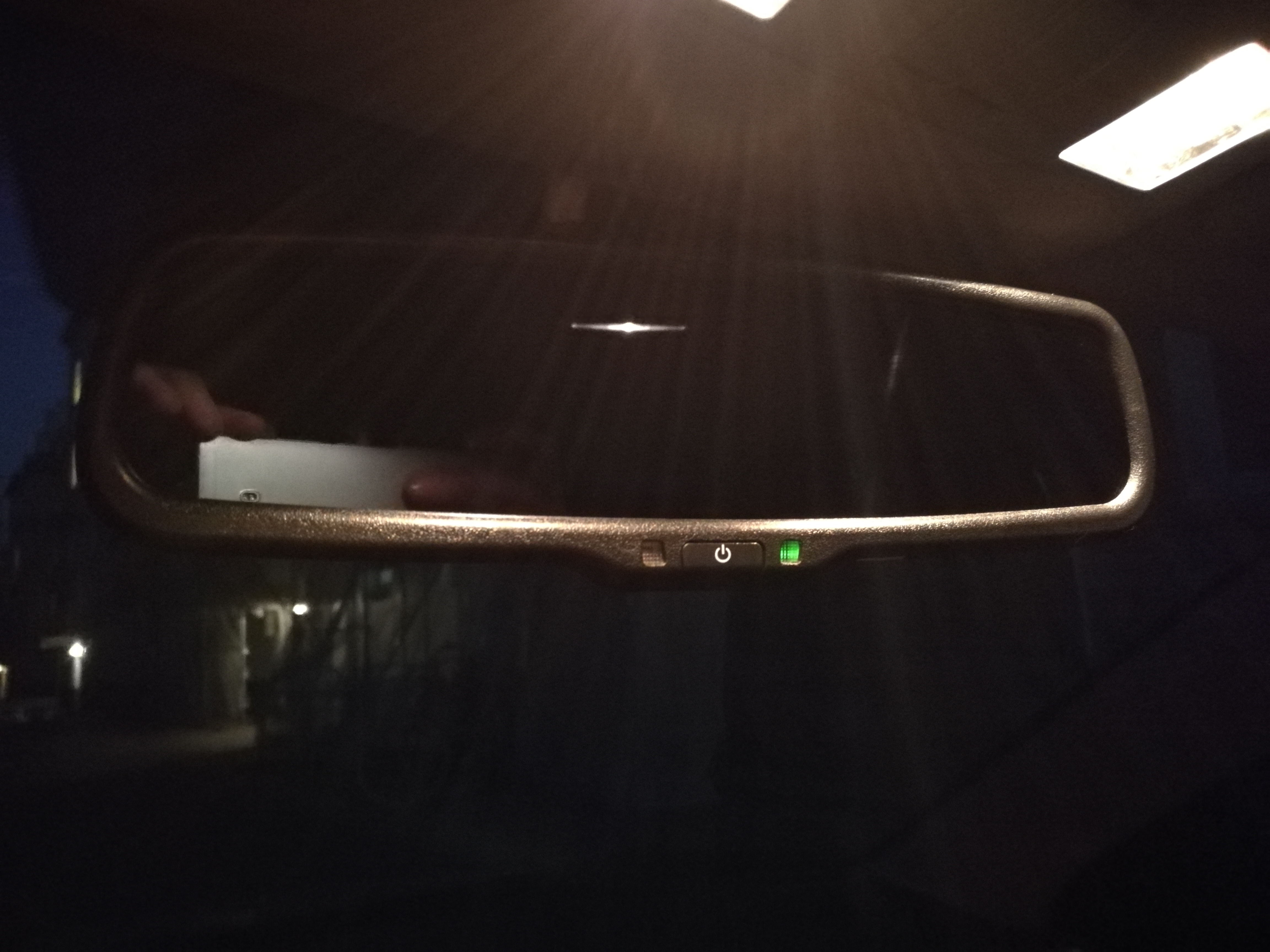

Kamera cofania w ramce tablicy rejestracyjnej z diodami IR – wrzesień 2017
lusterko wsteczne Fotochromatyczne z kamerą cofania – wrzesień 2017

Postprzez ezg_siwy » 3 paź 2017, 09:10
Dzięki kolego Buder :)
Mojej do Twojej jeszcze brakuje. Podesłał byś mi więcej zdjęć jak kleiłeś te uszczelki dodatkowe? Szczególnie te w ramkach szyb.
No i jak możesz to podziel się wiedzą jak montowałeś kamerkę – gdzie się wpinałeś z kabelkami. Też mnie to czeka, a teraz będą długie, zimowe wieczory na dłubanie ;)

Co do montażu kamerki cofania z lusterkiem mogę zrobić relację, jeżeli jest taka potrzeba ;) fotorelację w tym temacie dodał kolega peejay.
Kamerę cofania podpinasz pod światło wstecznego. Niestety światło wstecznego jest w klapie, ale przy odrobinie chęci da się to puścić tak, że nie ma żadnych kabli na wierzchu. Ja kable puściłem dołem (u mnie kable wchodzą do bagażnika otworem który jest mniej więcej pod podnośnikiem w bagażniku). Potem kable pod plastikami pociągnąłem i podsufitką. Następnie gumowym wężem razem z inną wiązką i do lampy wstecznego. Zaraz obok lampy jest umiejscowienie masy więc idealnie to Japończycy przemyśleli ;) Kabel video od lusterka puściłem pod progami i wykładziną i wychodzi obok schowka pasażera.
Lusterko wsteczne montowałem na oryginalnym uchwycie (jest tylko śrubka do dokręcenia), kable puściłem podsufitką, potem słupkiem A, pod uszczelką na wysokości deski rozdzielczej i do skrzynki bezpieczników. Lusterko jest podpięte pod bezpiecznik 7.5A od Radia w skrzynce z bezpiecznikami pod nogami pasażera- numer bezpiecznika 41 albo 42 chyba, więc włącza się w momencie przekręcenia stacyjki w pierwszą pozycję. Masa jest na wysokości prawej nogi pasażera więc też idealnie – nie trzeba ciągnąć kabli.
Całość montażu trwała może 3-4 godziny z kilkukrotnym sprawdzaniem wszystkiego w trakcie. Przy montażu kabli video i zasilania kamerki trzeba tylko pamietać o trytytce bo nie mogą luźno wisieć pod zderzakiem bo wydech je stopi. Ja mocowałem do kabli od czujników parkowania i do belki.

Nie mam niestety zdjęć montażu uszczelek drzwi, ale pewnie będę wprowadzał małe poprawki. Druga uszczelka od szyby zaczęła się odklejać więc ja zdjąłem i dam odrobinę mniejszą (poprzednia była zbyt szeroka i była wypychana). Chciałbym obkleić uszczelki tkaniną żeby wyglądały jak flokowane. Nie mam jeszcze pomysłu jak to zrobić.
Jeżeli chodzi o wyciszenie (wyciszyłem już chyba wszystko co się dało poza grodzią silnika) to najwięcej hałasu idzie nawet nie tyle od grodzi co od szyb. Przy 130-140 przyłożę głowę do szyby to bardzo wyraźnie słychać podmuchy wiatru. Szczególnie na wysokości lusterka. Niestety tylko podwójne (lub obklejone) szyby mogłyby to zniwelować.
