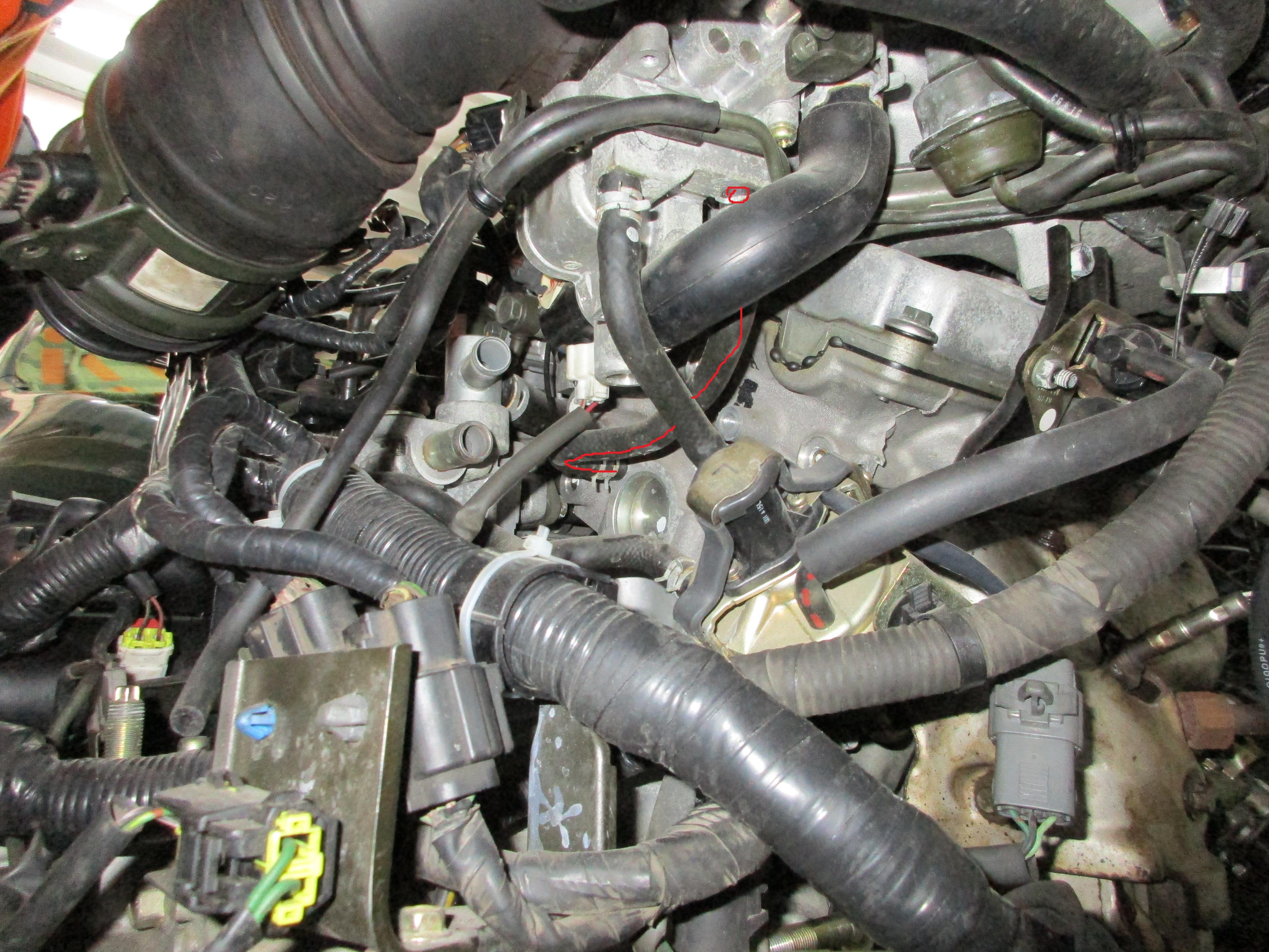

Dziś zobaczyłem jeden kruciec pod przepustnica ale nie przypominam sobie co tam było podłączone
Pomożesz? Chodzi o ten cienki na wprost
Od: 21 lis 2015, 11:44
Posty: 356 (5/11)
Auto: Xedos 9 2,3 MT
626 00r. 2,5 KLG4
Sebring Cabrio
Postprzez Majki88 » 14 cze 2016, 14:41
do tego podpinasz wodę
bo idzie jakoś tak głowica przepustnica egr i magistrala wodna

Czyli do tego muszę podpiąć jakiś wąż który z drugiej strony wchodzi do przepustnicy Ok dzięki wielkie Jakoś nie mogłem tego znaleźć na żadnym schemacie
Posty: 356 (5/11)
626 00r. 2,5 KLG4
Sebring Cabrio
Postprzez corpha76lon » 14 cze 2016, 15:49
Dokładnie tak, do przepustnicy a z przepustnicy na EGR.
A jak już jesteśmy w tych okolicach to proponuje przekręcić ten króciec na zbiornik wyrównawczy z płynem chłodniczym, u mnie go nie było. Pewno z chłodnicy wychodził w "probe".

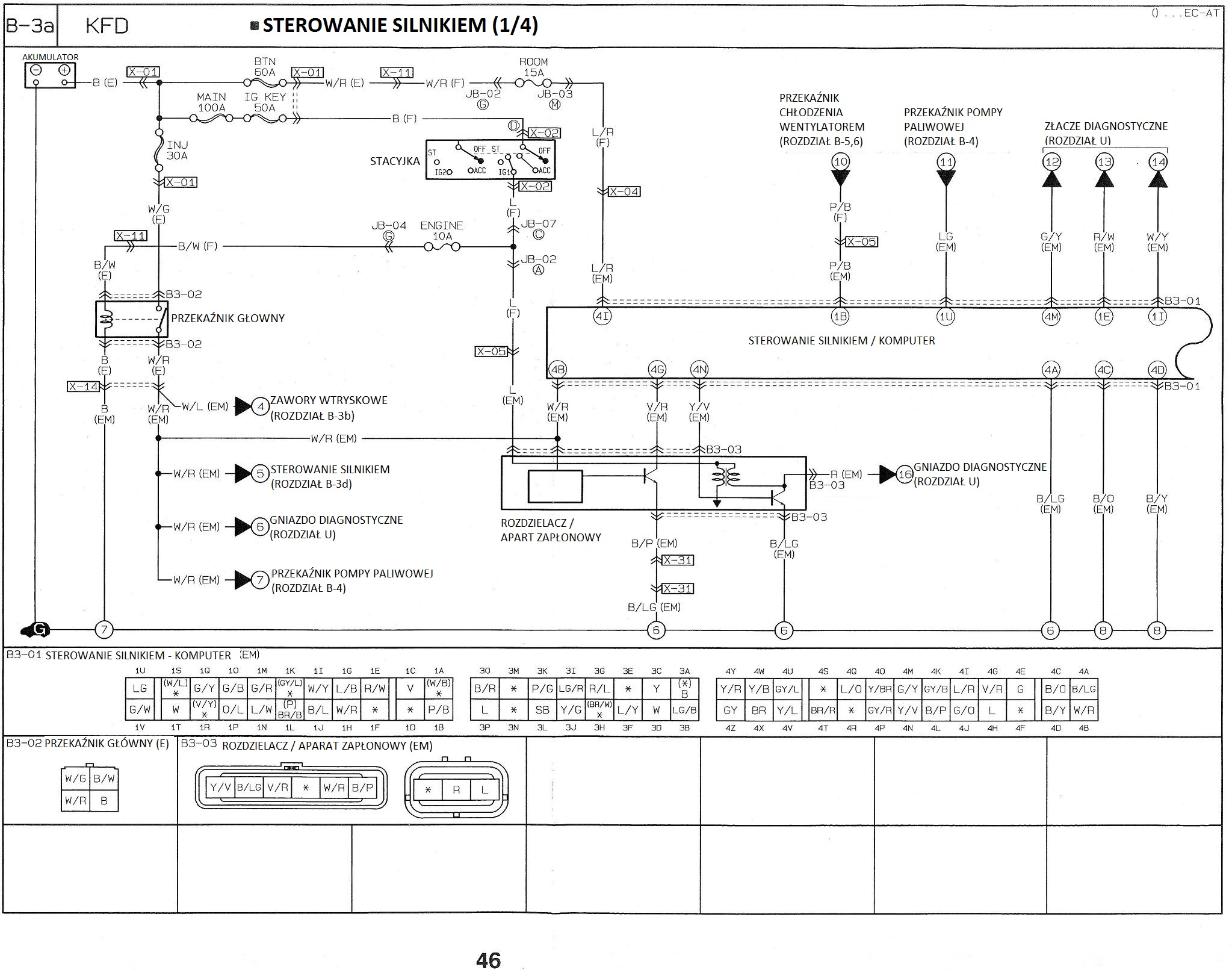

Hej pany, przetłumaczyłem w końcu niemiecką wersje schematów (cześć osprzętu silnika) teraz zabieram sie za wersje z probe i 626, po angielsku na szczeście;] Dziś byłem na sekundę w garażu i zwróciłem uwagę na przepływkę, wtyczki są inne, tak samo w aparacie w cewce są 3 piny u nas wykorzystane tylko 2, to raczej będą szczegóły do przerabiania, ale zastanawiam sie nad konstrukcją przepływki, ktoś coś jest w stanie wyjaśnić? Trochę sie różnią zasadą działania aczkolwiek pomiar polega na tym samym, na oporności, także pytanie czy różnicą będzie jaką przepływke wykorzystamy?
Od: 26 mar 2014, 23:52
Posty: 221 (3/1)
Skąd: Kęty
Auto: Mazda 323F BA 2,5L V6 KL-DE 1993r
Postprzez Kociak500 » 26 cze 2016, 10:09
U mnie znów w aparacie w są 3 piny i wszystkie są wykorzystane a w instalacji z 626 są wykorzystane tylko 2 piny Tak samo jest z czujnikiem położenia wału W 626 też są tylko 2 piny wykorzystane A przeplywke mam chyba na taką samą wtyczkę chociaż nie próbowałem podpiąć ale wygląda podobnie i ma tyle samo pinów
Posty: 356 (5/11)
626 00r. 2,5 KLG4
Sebring Cabrio
Postprzez corpha76lon » 26 cze 2016, 12:17
Hmm no proszę, toś mnie zaskoczył, trza dojść do tego o co w tym sie rozchodzi...
Jak widzisz na schemacie str 46, wtyczka B3-03 są dwa przewody, tak jak u mnie

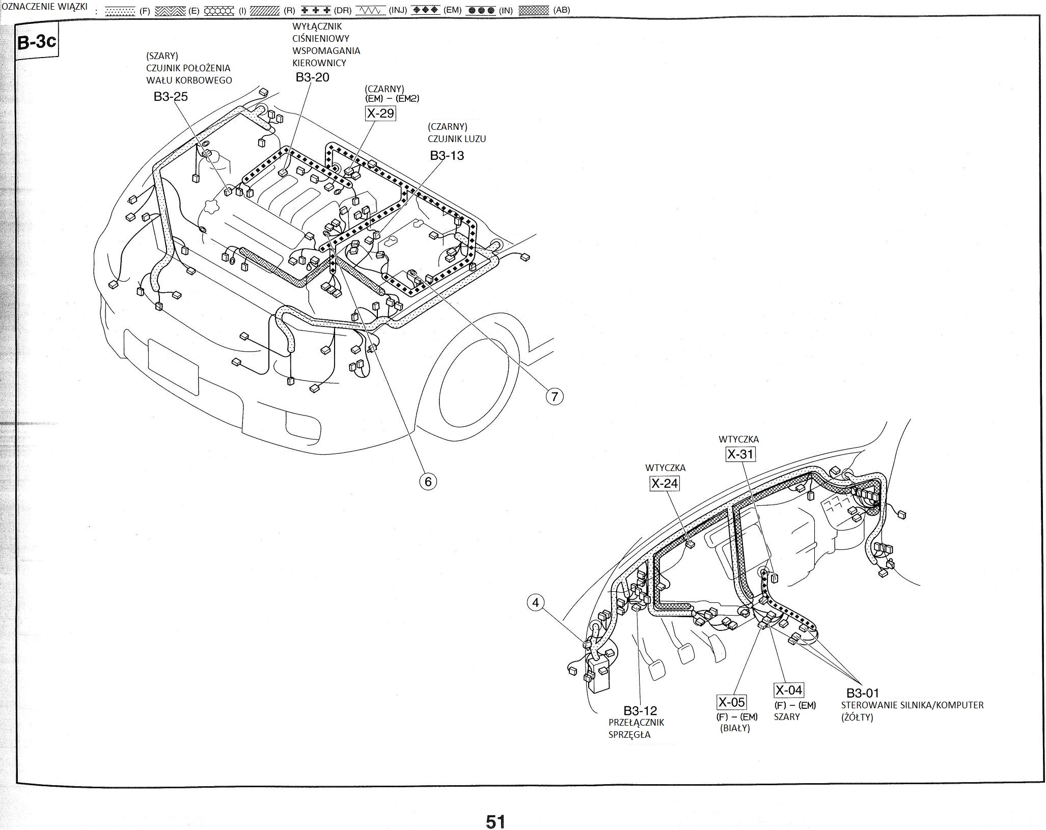

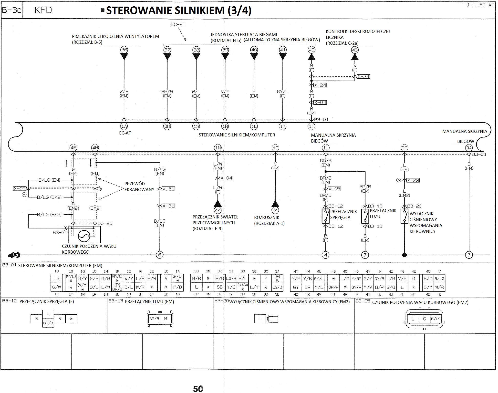

Co do wstecznego to nie powiem Ci, bynajmniej nie na tą chwile, ale co do prędkościomierza to w 626 masz wyjście z aparatu zapłonowego na licznik, w schematach 323F nie znalazłem nic na ten temat. Po prostu z kompa idzie na licznik (pin 1M) ale skąd albo na jakiej podstawie to bierze to nie zauważyłem. Aczkolwiek do skrzyni masz dwa "czujniki" (zwykłe przełączniki) Jeden od luzu drugi od sprzęgła.
Dziś sobie podrukowałem i sprawdziłem różnice w pinach na kompie. Sporo różnic ale też dość dużo się zgadza, także nie obejdzie się bez przekładania pinów i drobnych przeróbek. Będę o wszystkich zmianach pisał, także kociak jakbyś się rozmyślił to tu będzie opisane;]
Poniżej schemat od 626.
