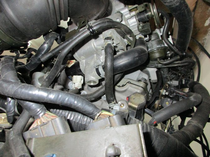

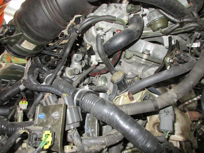

Dziś zobaczyłem jeden kruciec pod przepustnica ale nie przypominam sobie co tam było podłączone
Pomożesz? Chodzi o ten cienki na wprost
		Mam jeszcze takie pytanie bo gdzieś mi umknęło w pamięci
do tego podpinasz wodę
bo idzie jakoś tak głowica przepustnica egr i magistrala wodna

Dokładnie tak, do przepustnicy a z przepustnicy na EGR.
A jak już jesteśmy w tych okolicach to proponuje przekręcić ten króciec na zbiornik wyrównawczy z płynem chłodniczym, u mnie go nie było. Pewno z chłodnicy wychodził w "probe".
wyciągnijcie tą obudowę termostatu z KF i do KL zamontujcie i będzie wąż do wyrównawczego
zrobiłem tak przy swapie i 5lat jeździ bez problemów z chłodzeniem

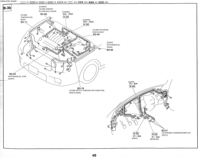

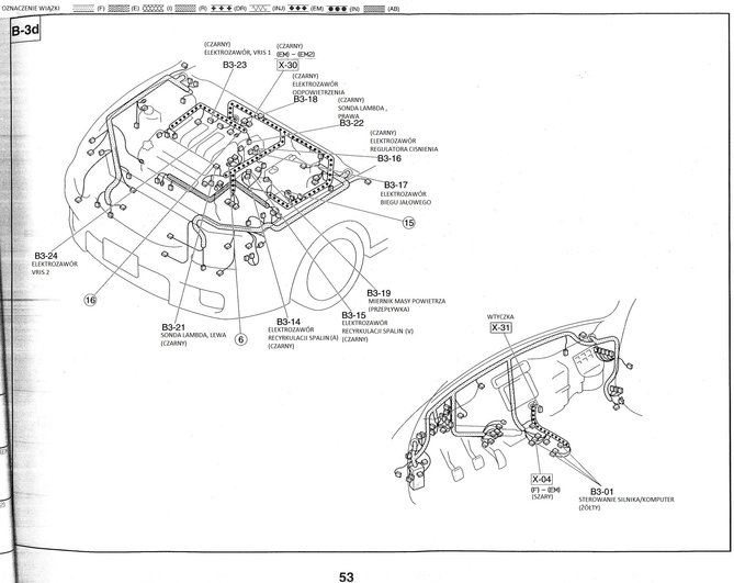

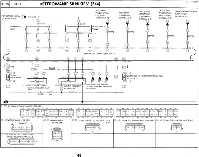

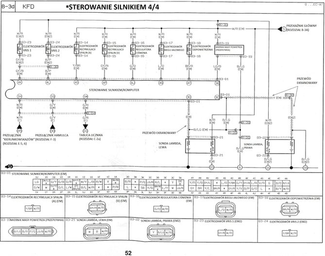

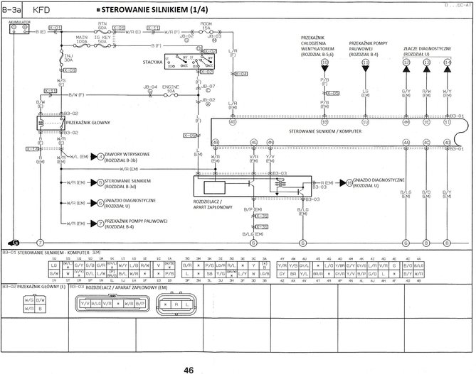

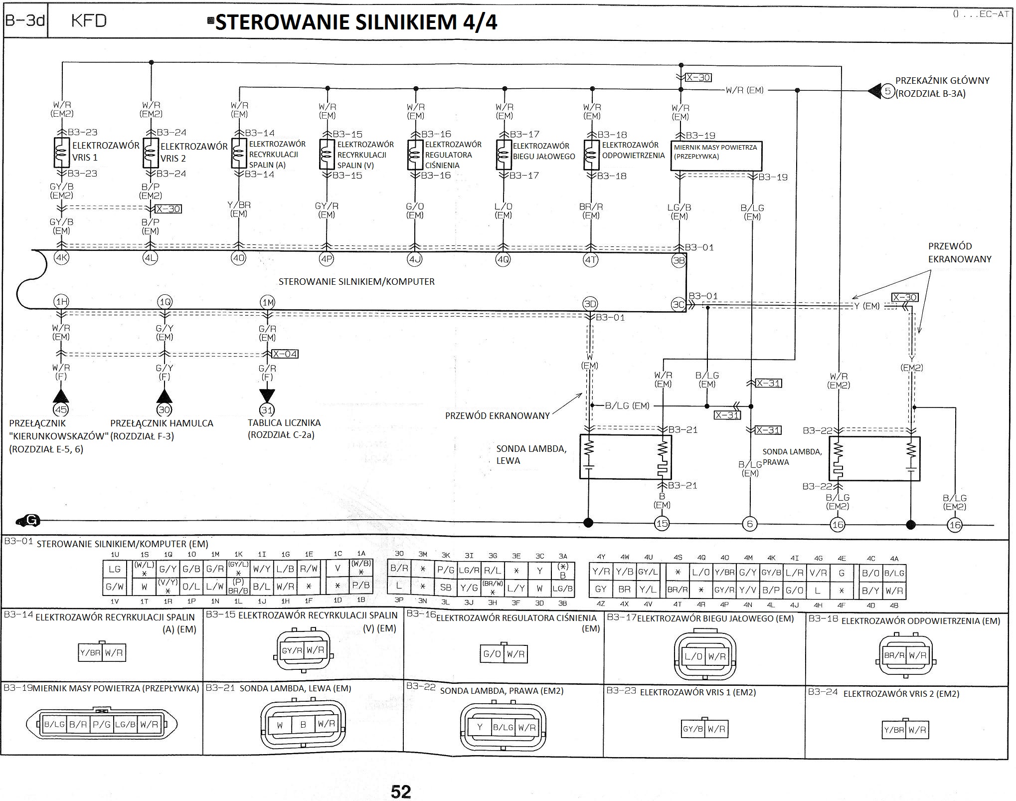

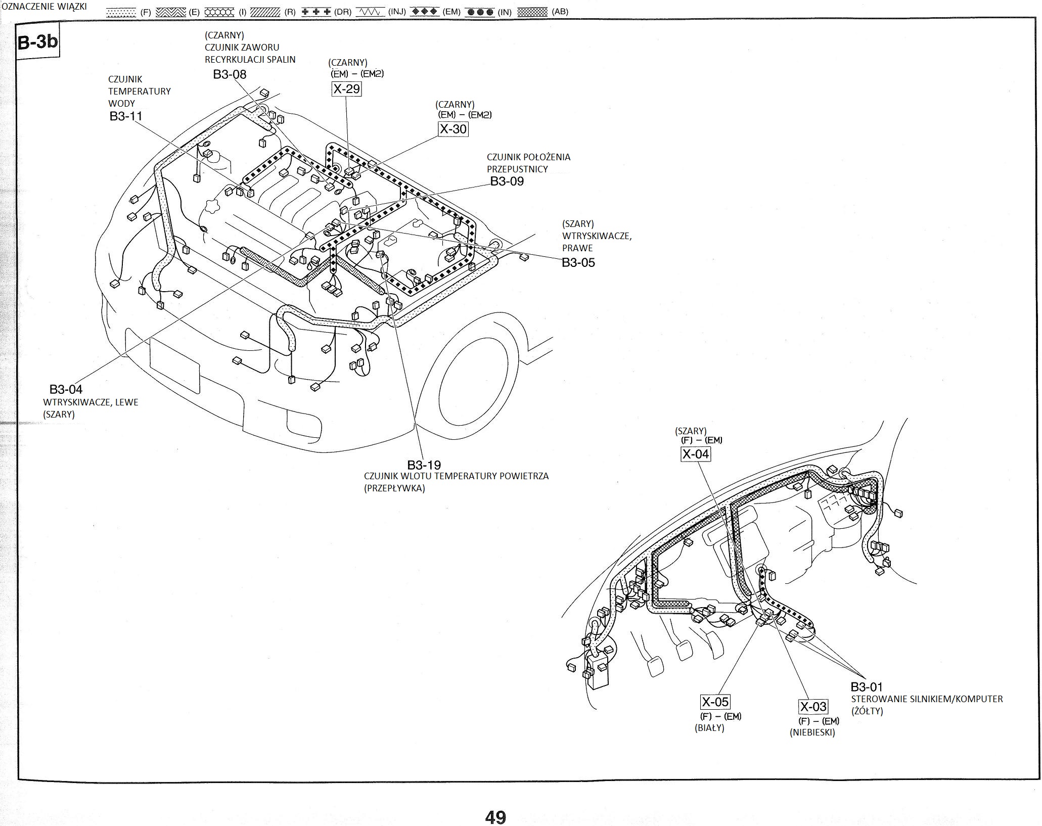

Hej pany, przetłumaczyłem w końcu niemiecką wersje schematów (cześć osprzętu silnika) teraz zabieram sie za wersje z probe i 626, po angielsku na szczeście;] Dziś byłem na sekundę w garażu i zwróciłem uwagę na przepływkę, wtyczki są inne, tak samo w aparacie w cewce są 3 piny u nas wykorzystane tylko 2, to raczej będą szczegóły do przerabiania, ale zastanawiam sie nad konstrukcją przepływki, ktoś coś jest w stanie wyjaśnić? Trochę sie różnią zasadą działania aczkolwiek pomiar polega na tym samym, na oporności, także pytanie czy różnicą będzie jaką przepływke wykorzystamy?
U mnie znów w aparacie w są 3 piny i wszystkie są wykorzystane a w instalacji z 626 są wykorzystane tylko 2 piny Tak samo jest z czujnikiem położenia wału W 626 też są tylko 2 piny wykorzystane A przeplywke mam chyba na taką samą wtyczkę chociaż nie próbowałem podpiąć ale wygląda podobnie i ma tyle samo pinów
		Hmm no proszę, toś mnie zaskoczył, trza dojść do tego o co w tym sie rozchodzi...
Jak widzisz na schemacie str 46, wtyczka B3-03 są dwa przewody, tak jak u mnie

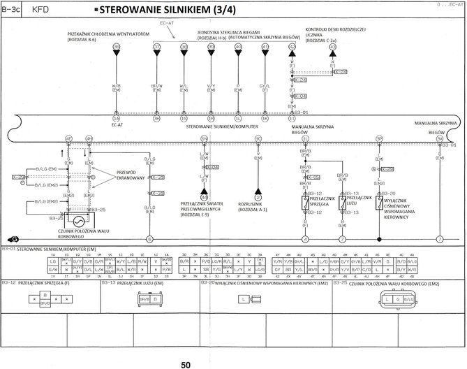

Ja u siebie jednak przeglądam cały silnik razem z elektryka cała co jest pod maską Tylko że ta elektryka z tej 626 jest do automatu a ja chcę skrzynie manualna i teraz myślę jak to połączyć Skąd w automacie jest brane info o włączeniu wstecznego?  Jest czujnik czy z położenia lekarka? Czujnik prędkości jest i w tej i w tej więc tu bez problemu i jest jeszcze jeden czujnik chyba od biegu jałowego tak? Jutro tam będę to wrzucę zdjęcie może ktoś pomoże

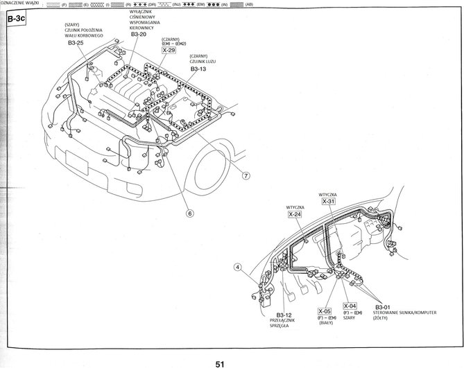

Co do wstecznego to nie powiem Ci, bynajmniej nie na tą chwile, ale co do prędkościomierza to w 626 masz wyjście z aparatu zapłonowego na licznik, w schematach 323F nie znalazłem nic na ten temat. Po prostu z kompa idzie na licznik (pin 1M) ale skąd albo na jakiej podstawie to bierze to nie zauważyłem. Aczkolwiek do skrzyni masz dwa "czujniki" (zwykłe przełączniki) Jeden od luzu drugi od sprzęgła.

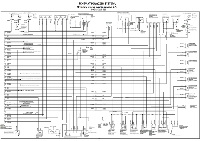

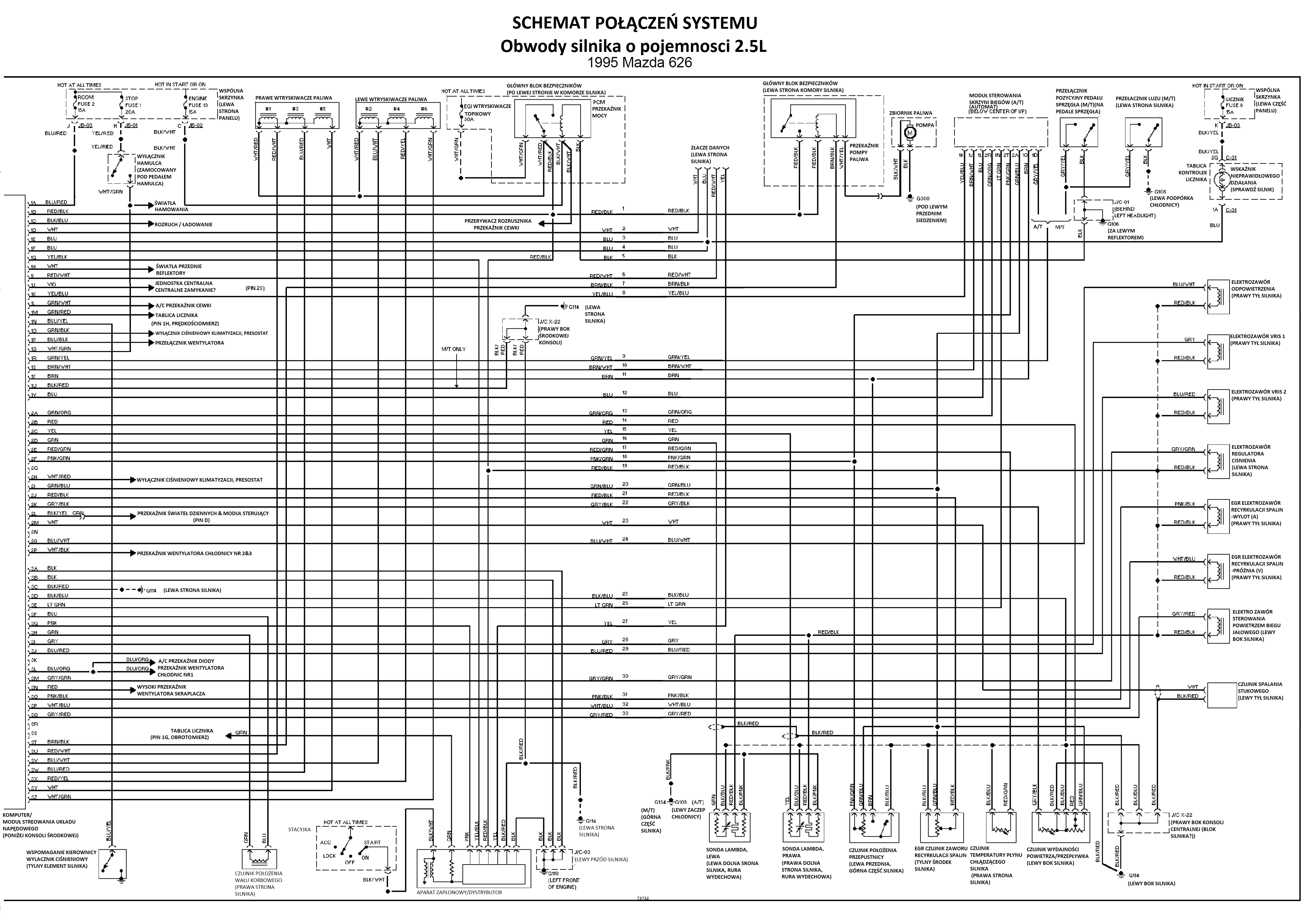

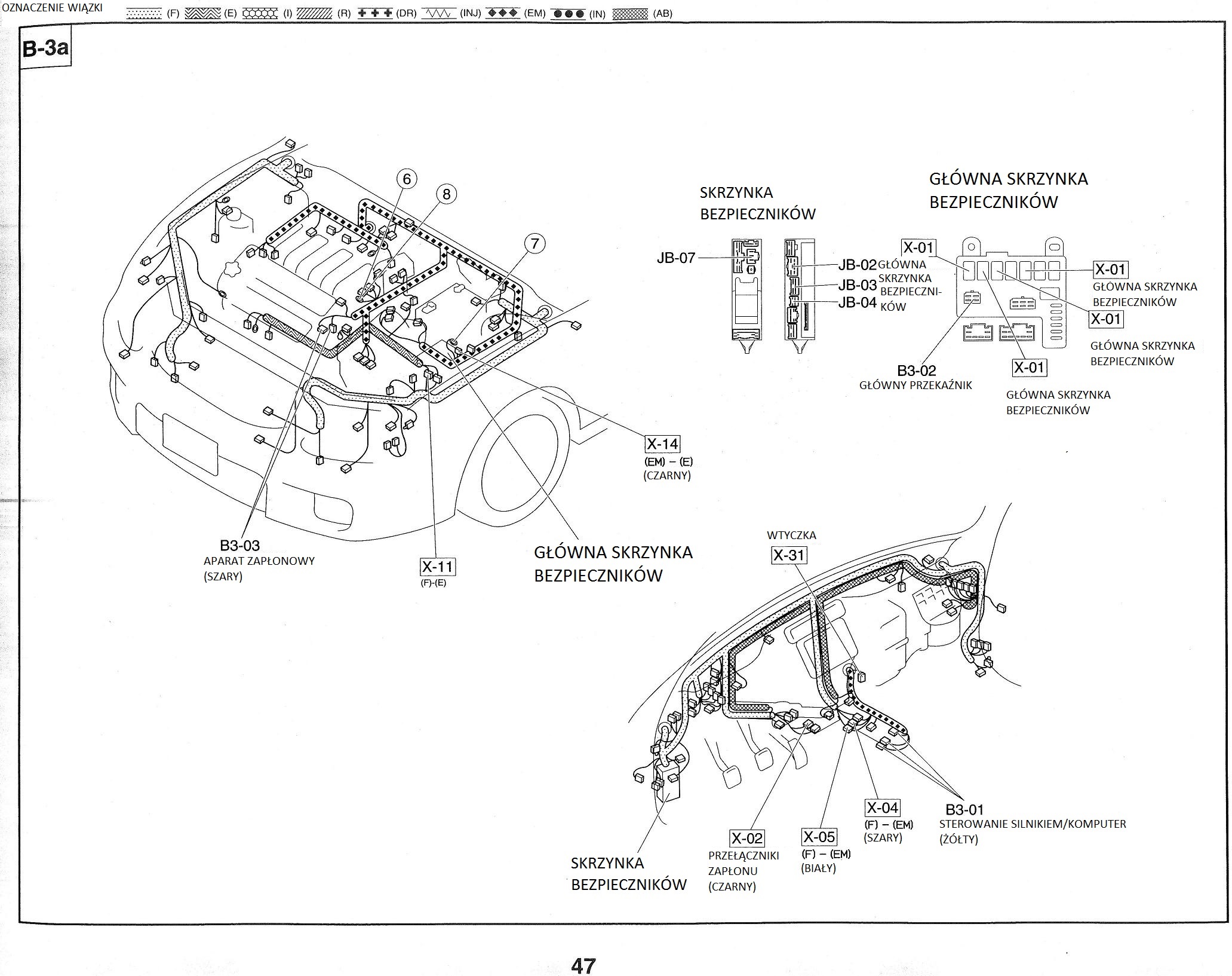

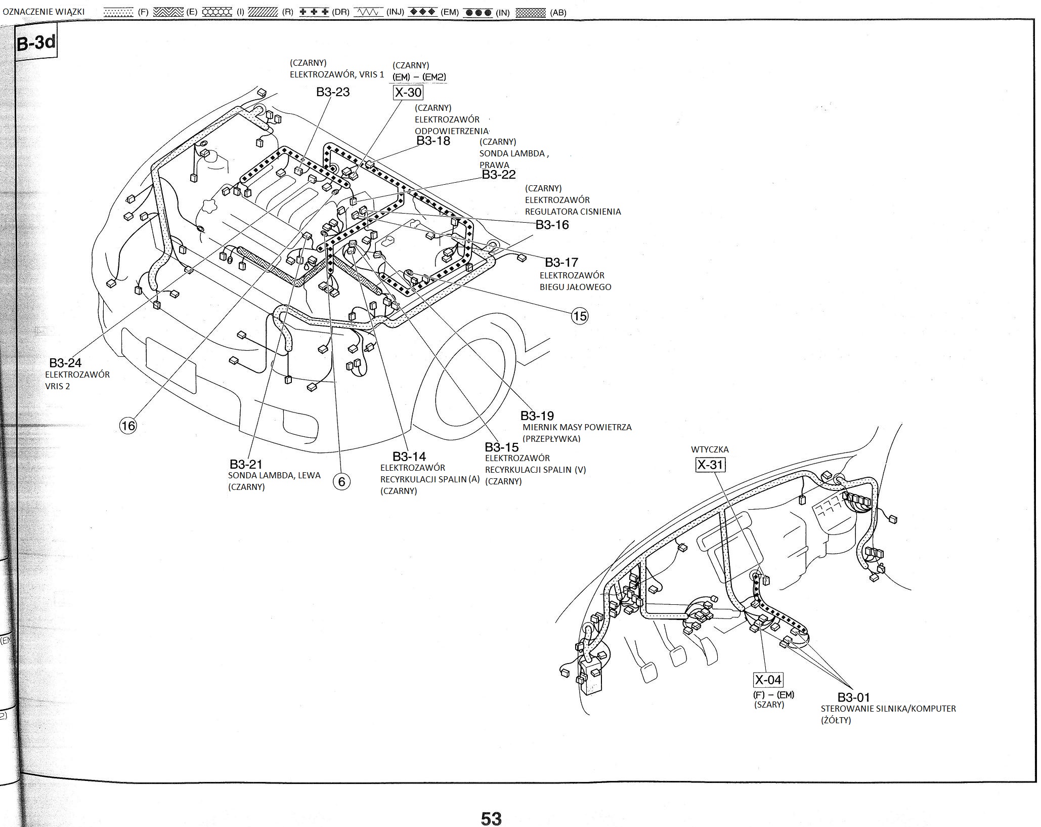

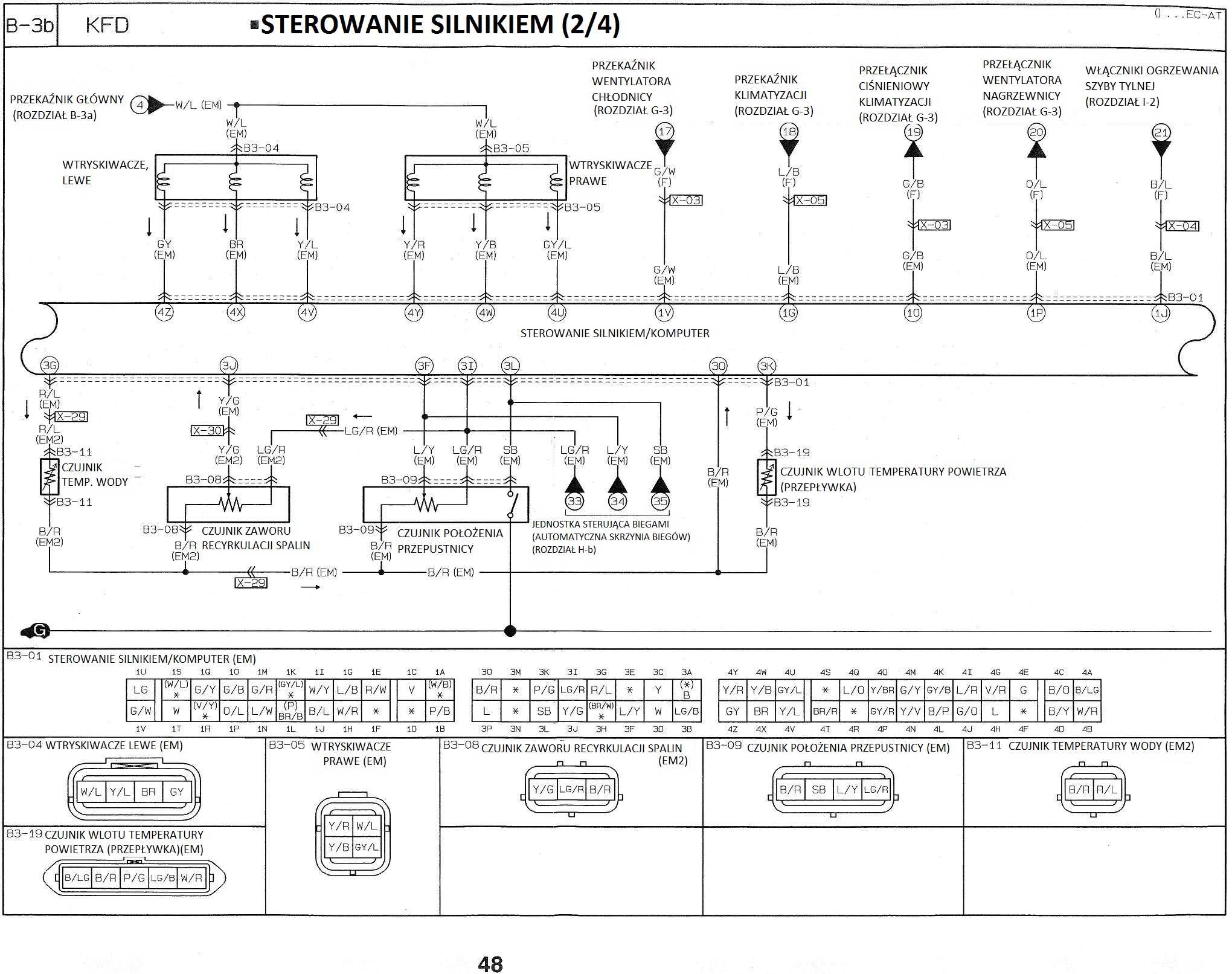

Dziś sobie podrukowałem i sprawdziłem różnice w pinach na kompie. Sporo różnic ale też dość dużo się zgadza, także nie obejdzie się bez przekładania pinów i drobnych przeróbek. Będę o wszystkich zmianach pisał, także kociak jakbyś się rozmyślił to tu będzie opisane;]
Poniżej schemat od 626.
