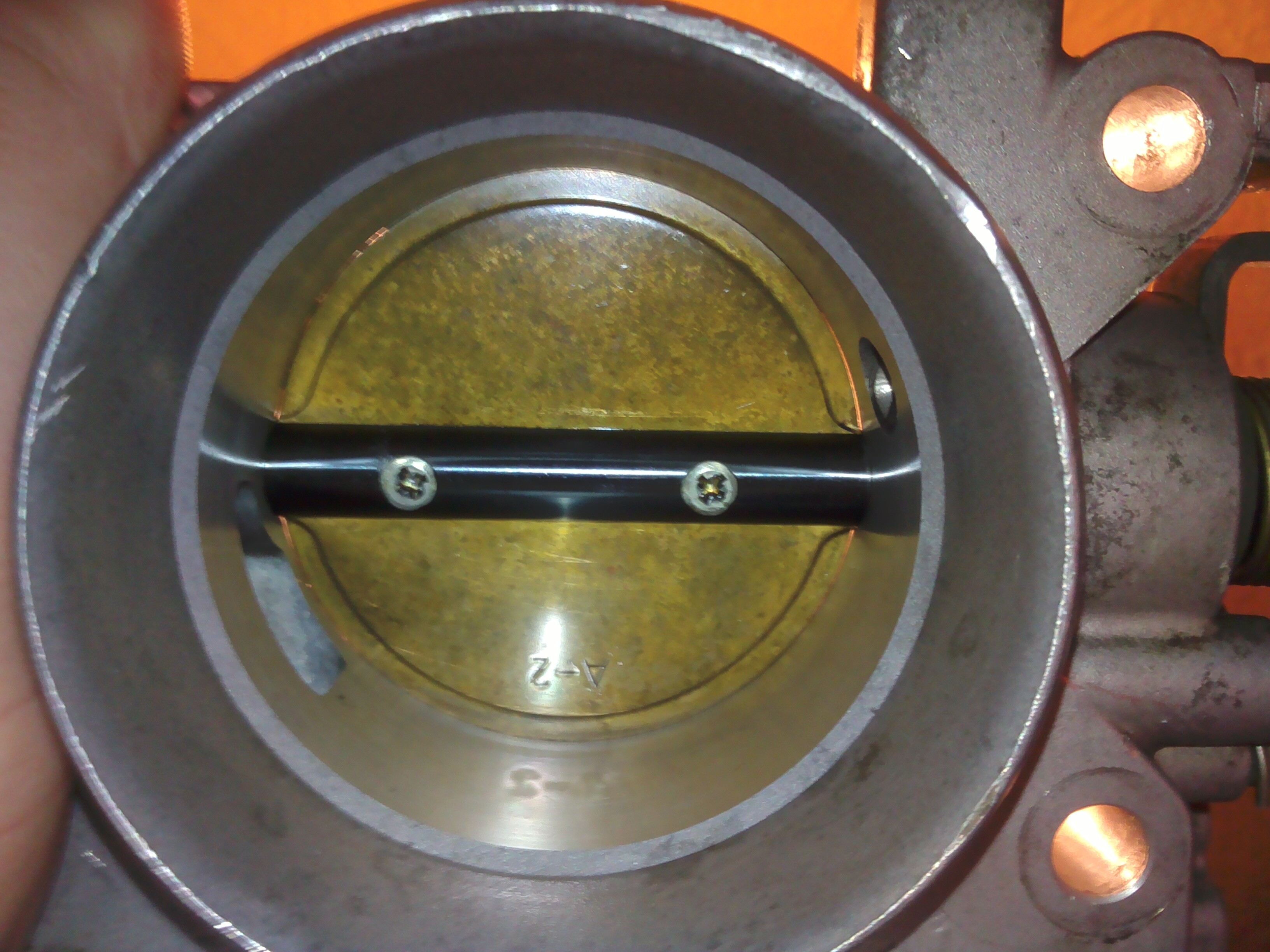

Nie mają nic na stanie, a w AEM nie podoba mi się konstrukcja.
Przyszła mi do głowy jeszcze jedna myśl, zamiast dorabiać klapkę można użyć gotowej z innej przepustnicy 65mm. TPS się ustawi w razie innego położenia "zero", jedynym zmartwieniem może być jej grubość, za cieńka odpada.

Postprzez misiak89-89 » 8 cze 2016, 18:17
ja tez miałem rozwiercona przepustnice to xed z mariusem przez tydzien chodzili w zdumienia z jakosci wykonania <lol>
nie mniej jednak interesujacy temat, śledze ;)
btw sorry ja jednak mam krokówkę z dwoma wyjsciami

Postprzez mx-3lover » 8 cze 2016, 20:58
Pamiętam twoją przepustnicę. http://www.mazdaspeed.pl/forum/viewtopic.php?p=2802683#p2802683
Nawet oryginalna, nie jest idealna.

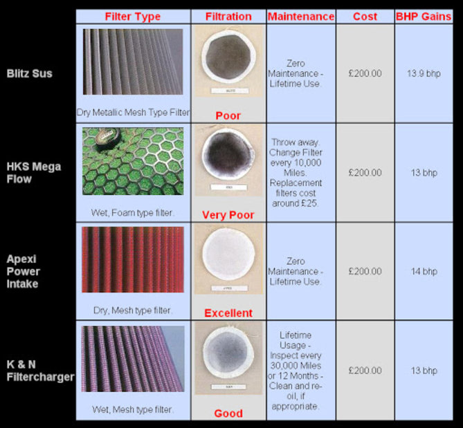

Postprzez Bo_Lo » 9 cze 2016, 09:23
Naprawde wierzysz w te cudowianki na tym obrazku?Praktycznie kazda firma ma na swojej stronie takie :)
99% projektów klze jeździ na simocie i jakos daje radę.U kumpla w 4.0 v8 320hp tez dawala rade ,zmienił na metalowy tylko dlatego ze cai simoty miała za mala srednice wlotu juz do rury od kolektora po zrobieniu strokera na 4.7 .

Postprzez Yoki » 9 cze 2016, 09:31
Jeżeli chcesz coś co konkretnie działa i zostało nawet przetestowane w Polsce bodajże na renault clio sport to polecam http://re5pect.pl/airbox-itg-arab65-aluminum-do-300km.html znalazłem artykuł http://www.hothatch.org/index.php?option=com_content&task=view&id=136

Postprzez mx-3lover » 9 cze 2016, 10:29
Bo_Lo napisał(a):Naprawde wierzysz w te cudowianki na tym obrazku?Praktycznie kazda firma ma na swojej stronie takie :)
W niektóre wierzę. ;)
Bo_Lo napisał(a):Dopisano 09 cze 2016 10:25:
Chociaż ten apexi fajnie wygląda.;–)
Tym mnie urzekł. <lol>
Yoki ITG jest mega, tylko ta cena i nie wiadomo jak z filtracją.
Zaraz pewnie pojawią się komentarze, że to reklama lub stronniczy test. <rotfl>

Postprzez Bo_Lo » 9 cze 2016, 11:11
Wynika z tego ze metalowy suchy jest do bani.Minimum to zwykly mokry a najlepiej zwykły suchy

Postprzez zemoj » 9 cze 2016, 12:32
I to akurat większość testów potwierdza. Dlatego jak w GY robiłem dolot, to zdecydowałem się na FUJITĘ. Wtedy była jeszcze dostępna bez większych problemów i kosztowała ok. 250zł podczas, gdy za ori APEXi wołali bodajże 600zł <glupek2>

Postprzez piwo » 10 cze 2016, 04:58
itg jest gabkowy i piasek w dolocie jest norma. oczywiscie nie ma to znaczenia jak chcesz przejechac 100tys km ale jak juz milin to silnik tego nie wytrzyma na stozku.

Postprzez mx-3lover » 10 cze 2016, 14:06
piwo AEM w drodze. Filtry gąbkowe są jak oleje Millers, dają trochę więcej mocy ale nie chronią silnika.

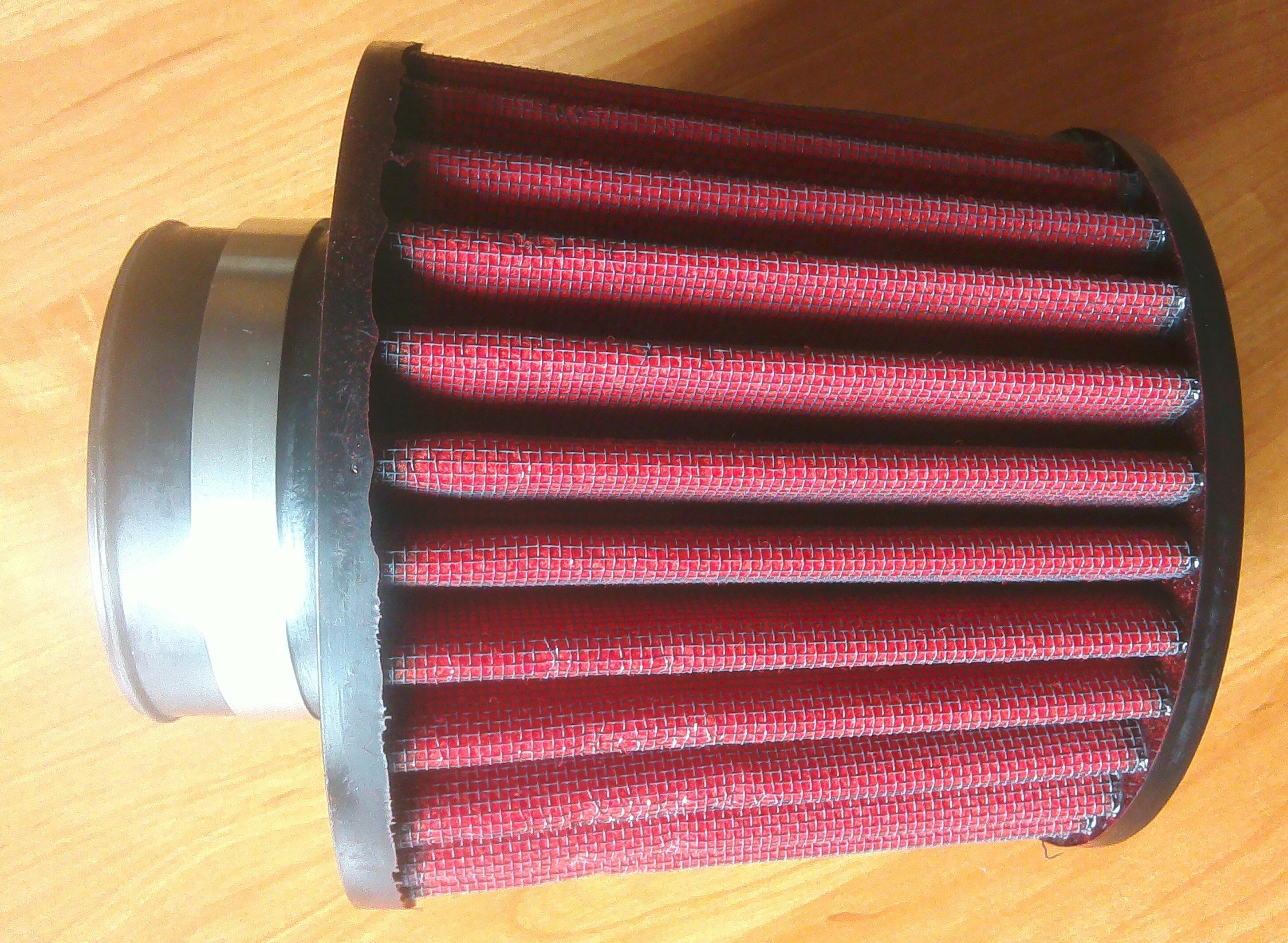

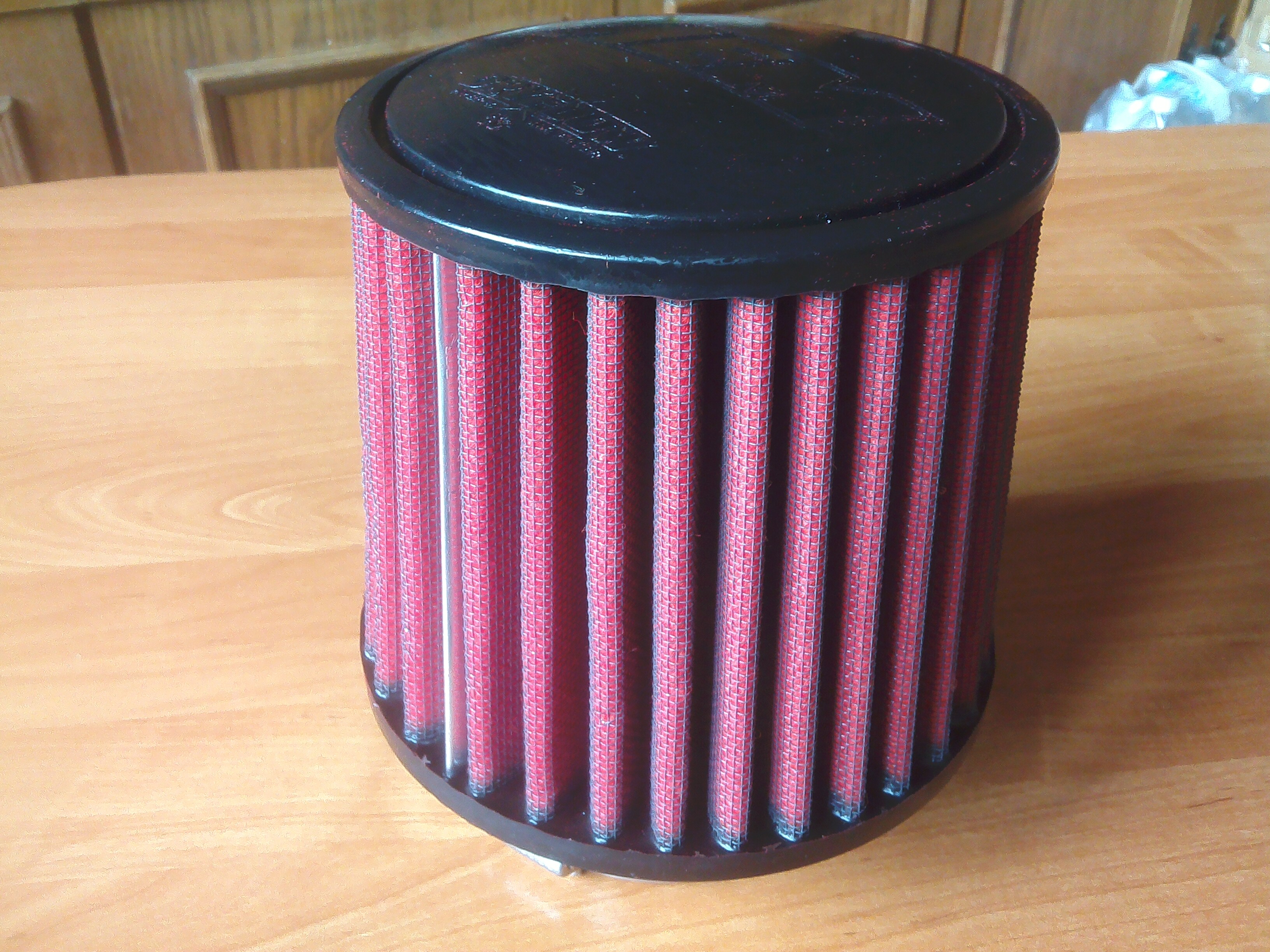

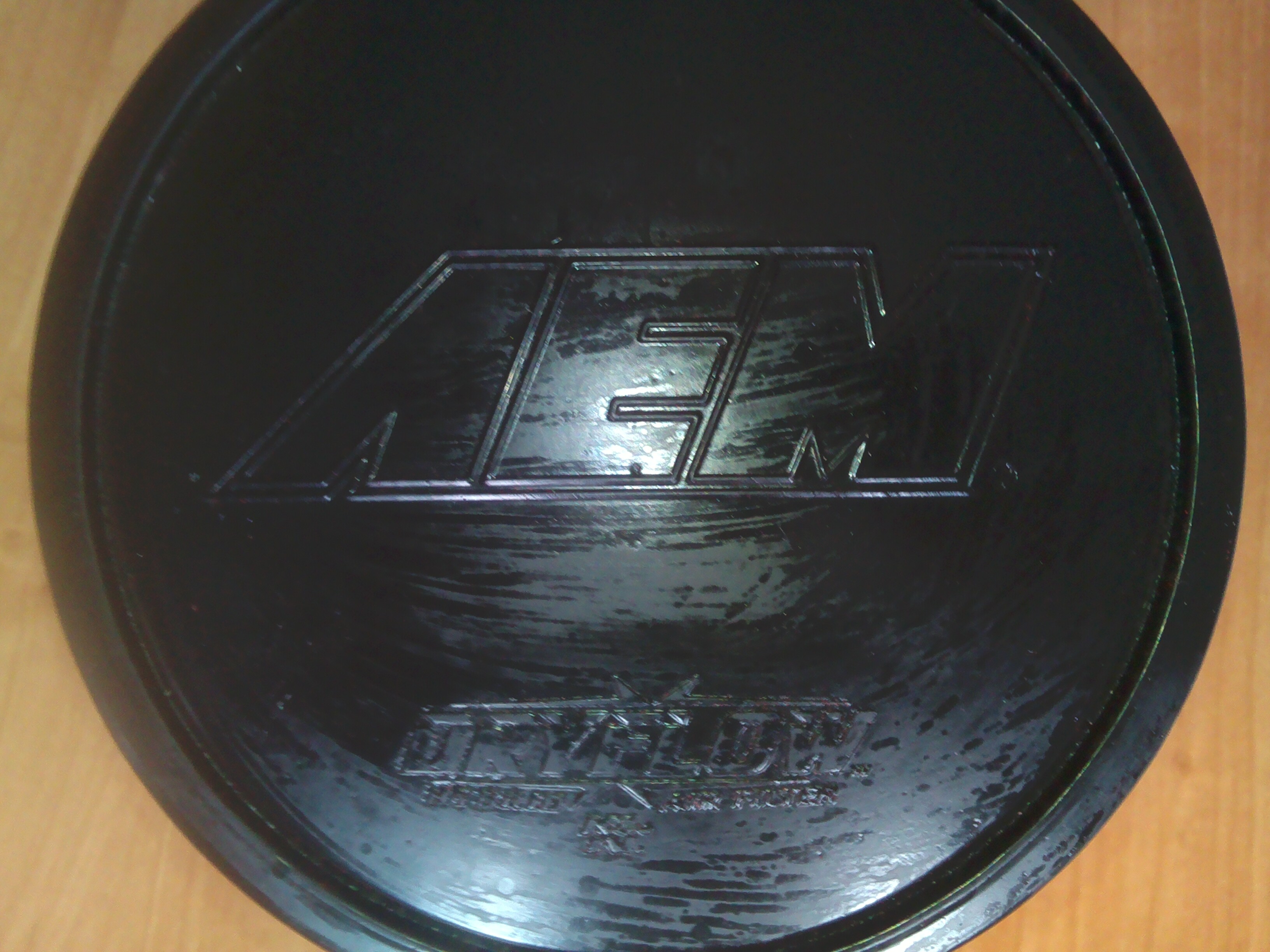

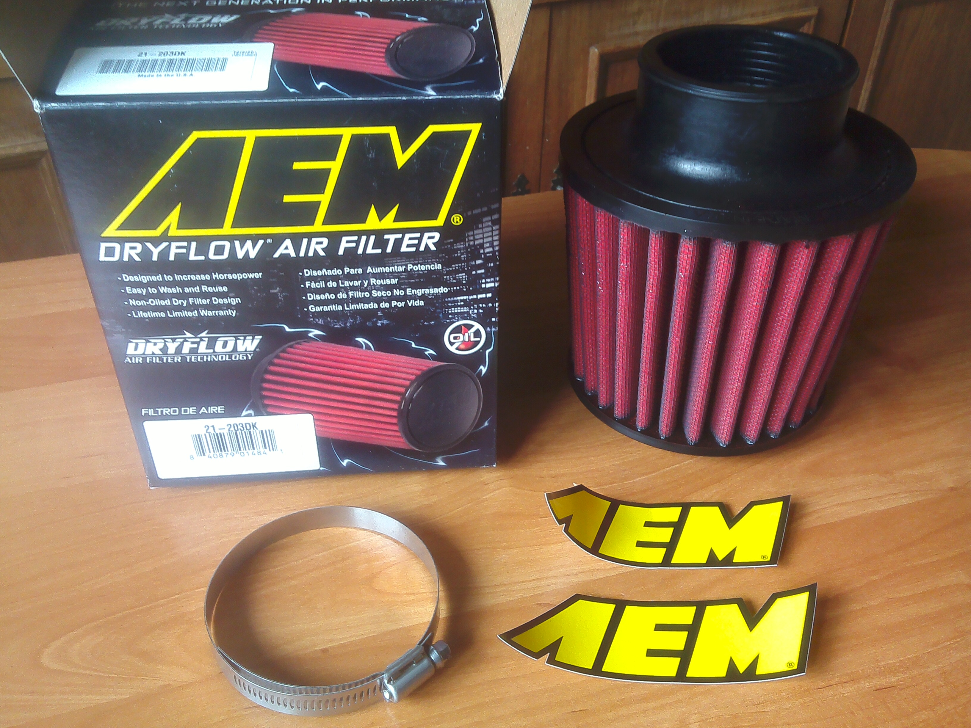

Postprzez mx-3lover » 13 cze 2016, 17:34
Dotarł. AEM 3' made in USA. Patrząc na oznaczenia możemy nazwać go "suchym K&N".
