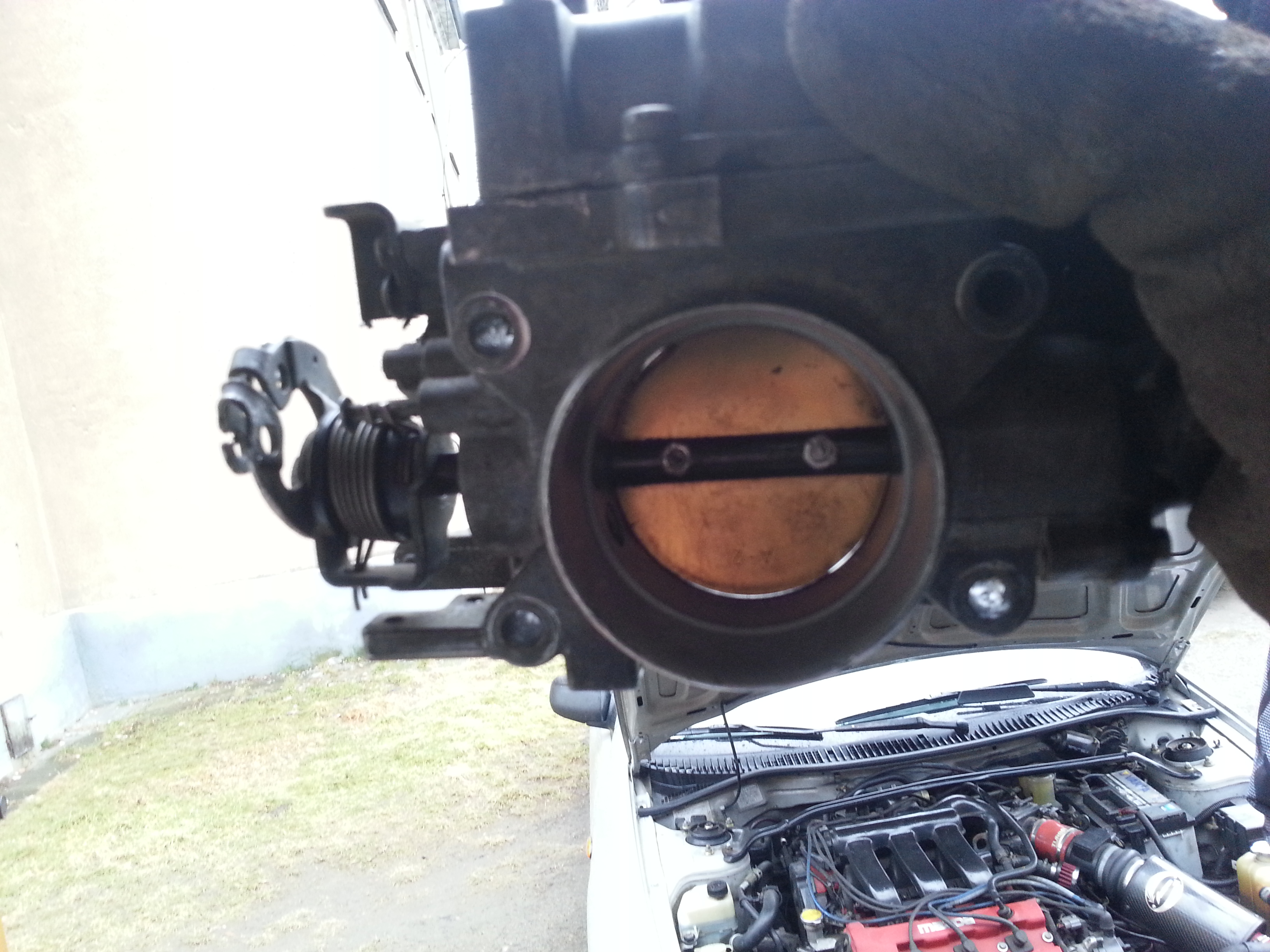

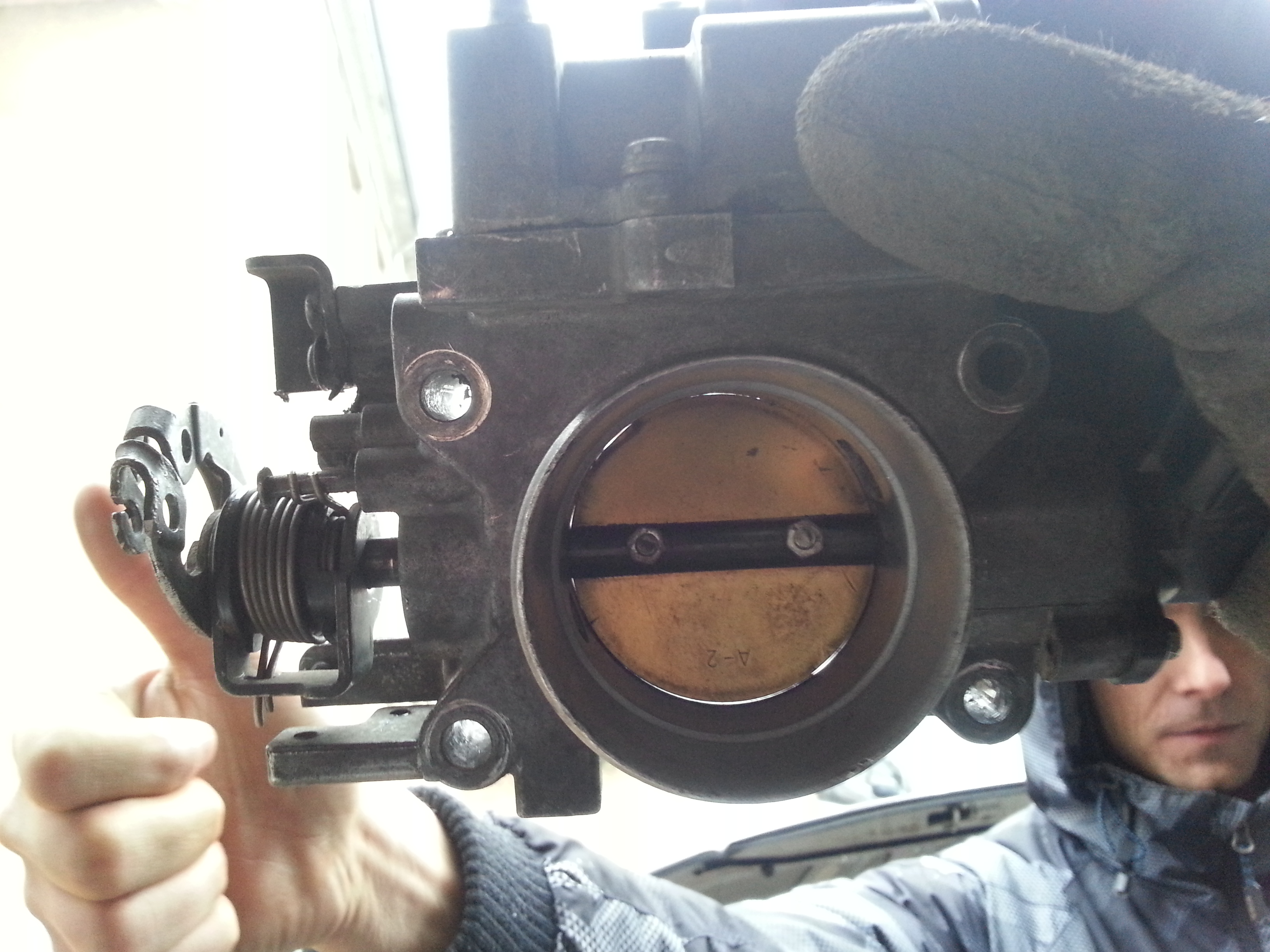

Dziś auto miało wyjechać na dobre żeby pośmigać. Obecnie po uruchomieniu auto ma przelatane 19km i zaliczoną jedną szybką myjnię.
Problem był z wolnymi obrotami a właściwie ich braku (na jałowym koło 2k)... Wyszło dodatkowo, że ktoś(nie wiem od kogo zakupił przepustnicę ) na własną rękę zabrał się za jej przeróbkę i niestety zawalił na całej lini. Listek przepustnicy był obrobiony (na szlifierce? papierem ściernym? nożycami do metalu? <rotfl> ) wobec czego mowy nie było o jej szczelności po zamknięciu. Tam nawet nie było owalu, tylko wyglądało to jak szesnastokąt...
Ale przybył Xed z przepustnicą z innego KL i po szybkiej podmianie obroty wróciły. Złożone na szybko. Aby śmigało trzeba ja jeszcze raz zdjąć i przerobić tak aby ślimak nie wadził o serwo i pompę.
Xed wrzuci pewnie jakieś foto bo ta przepustnica wyglądała ciekawie. :>

Postprzez Piotr_ » 15 lut 2014, 16:50
No to macie foto przepustnicy .Pies z budą by przelecial przez te szpary <glupek2>

Postprzez Crenshaw » 15 lut 2014, 16:54
ale masakra, faktycznie jak po obcięciu nożycami, ale najważniejsze, że już jest si <spoko>

Postprzez misiak89-89 » 15 lut 2014, 17:01
zaraz zaraz to jest foto wlotu przepustnicy???
Dopisano 15 lut 2014, 17:05:
link do wiekszej rozdzielczosci http://www.fotosik.pl/pokaz_obrazek/pel ... 6fc48.html
to juz jest inna przepustnica czy ta sama bo zgłupiałem <glupek2>

Postprzez Bounty » 15 lut 2014, 17:10
Dużeee te szpary :d

Postprzez Piotr_ » 15 lut 2014, 17:13
Inna już po samych srubkach na listku widać :|

Postprzez misiak89-89 » 15 lut 2014, 19:46
Miałem w planie rozwiercac przepustnice, ale ponoc została uszkodzona podczas zabiegów, czyli to jest nastepna juz nie ryzana, ale nie poddana dokładnym oględzinom – tak sadze.
