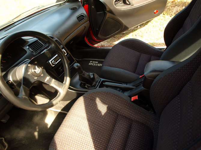

Postprzez lucky-luciano » 5 sty 2016, 16:47
Dzisiaj w końcu się ruszyłem do garażu i zmieniłem koła na zimowe. Wygląd lipa, ale mięciutko się zrobiło ;) Zrobiłem ogólny przegląd auta przed ponownym użytkowaniem, ponieważ stało sobie prawie 3 tygodnie. Rozpakowałem też w końcu paczkę z JDM smaczkiem i zabrałem się za prowadzenie kabli :P Mam nadzieję, że do weekendu skończę.
Irytowały mnie już przyciski bez podświetlenia na desce, więc zamówiłem cały zestaw T3/R3. Szukałem żarówek, ale nie mogłem znaleźć, więc przetestuję ledy (nie jestem ich fanem...).

Postprzez Acha88 » 8 sty 2016, 21:13
Piękna ta czerwień w takim wydaniu. Gratuluje wspaniałego auta :)
Co do LEDów to prawie wszystko fajne ale chyba jest problem z ewentualnym ich ściemnianiem :)
Życzę wytrwałości w montażu :)

Postprzez lucky-luciano » 26 mar 2016, 22:04

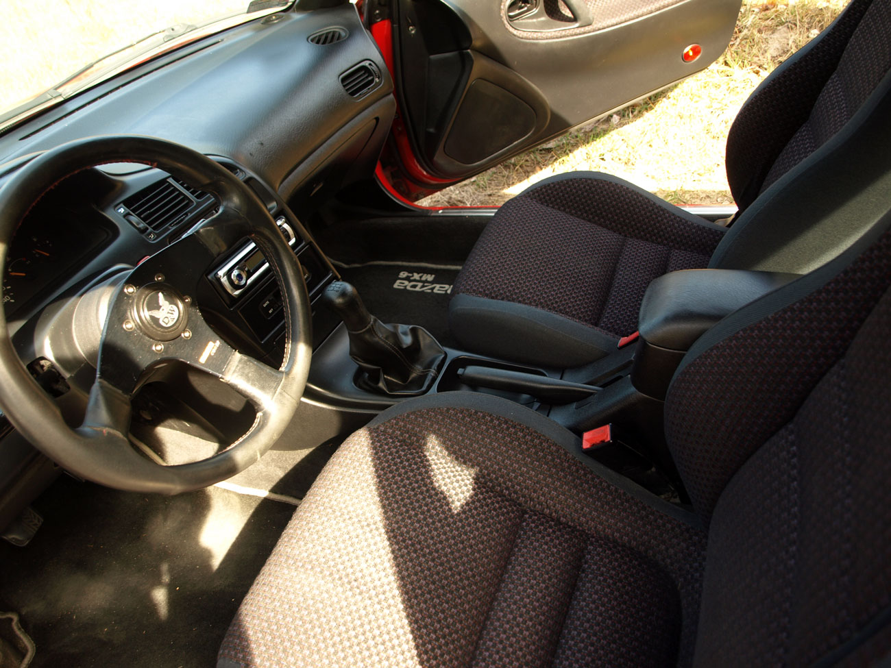

O widzisz, bo diody kiepsko świecą, więc na pewno się odezwę :)
A w MXie mała nowośc – wysoki, podwójny podłokietnik :)

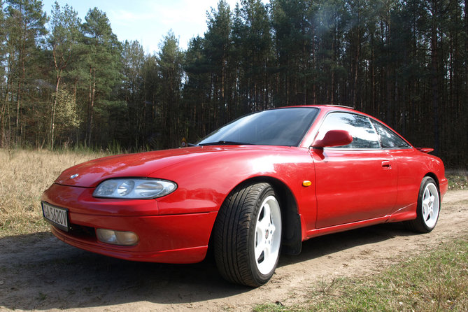

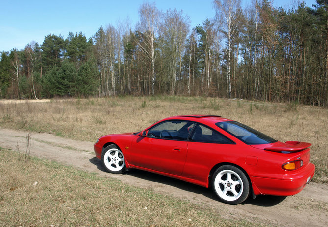

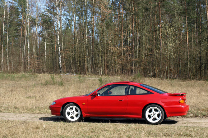

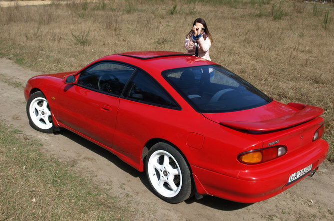

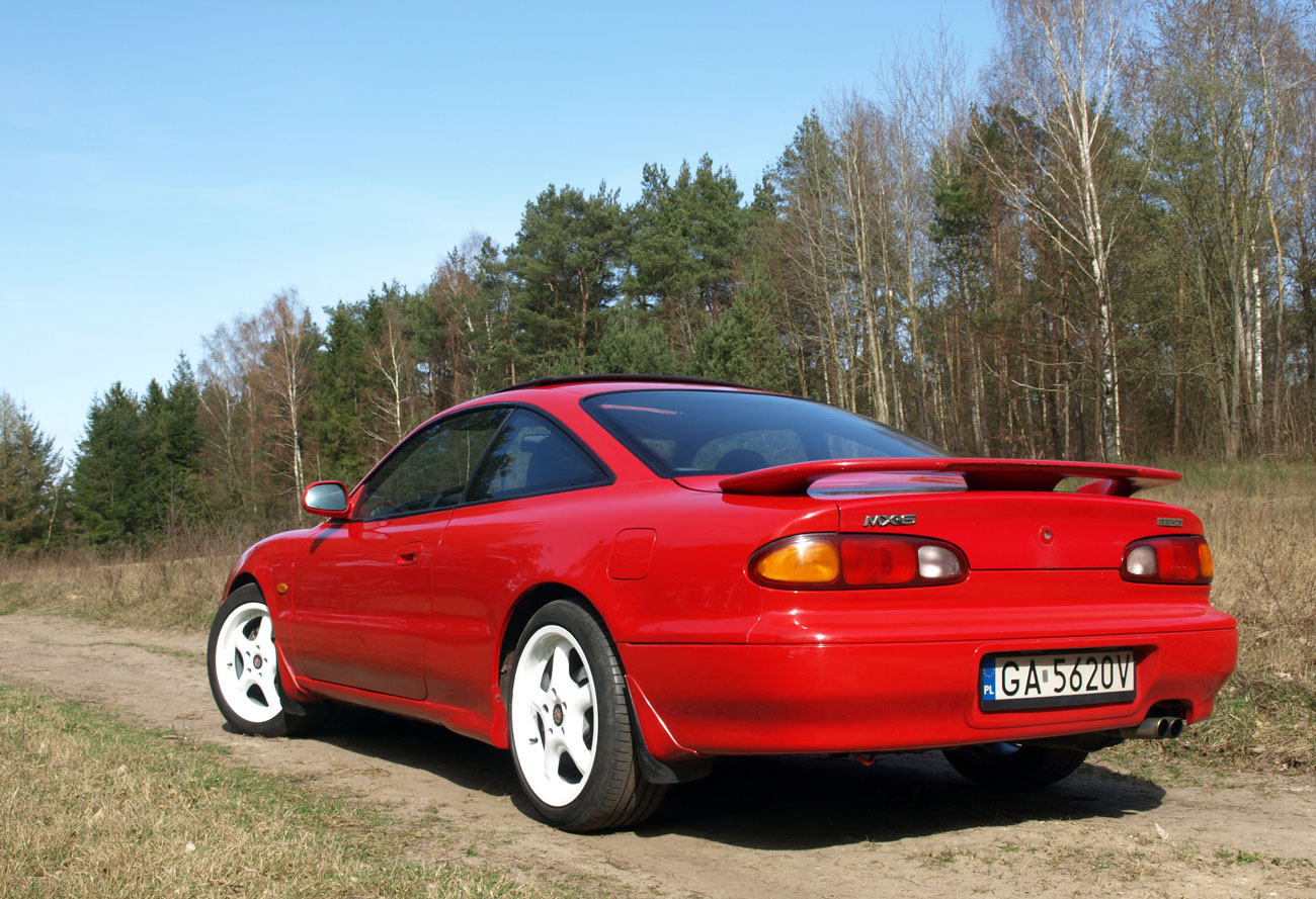

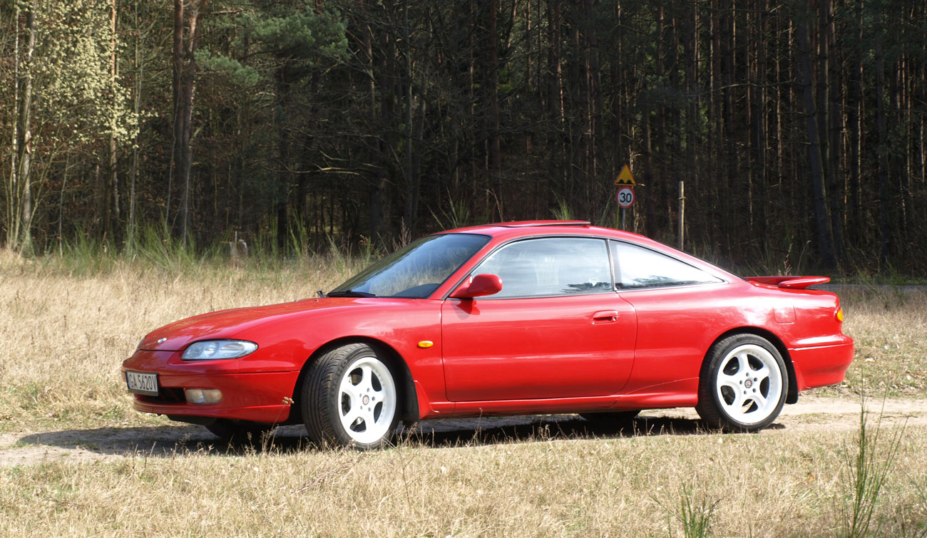

Postprzez lucky-luciano » 10 kwi 2016, 15:23

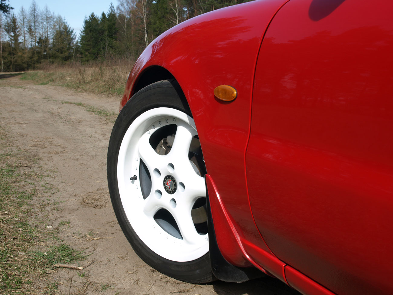

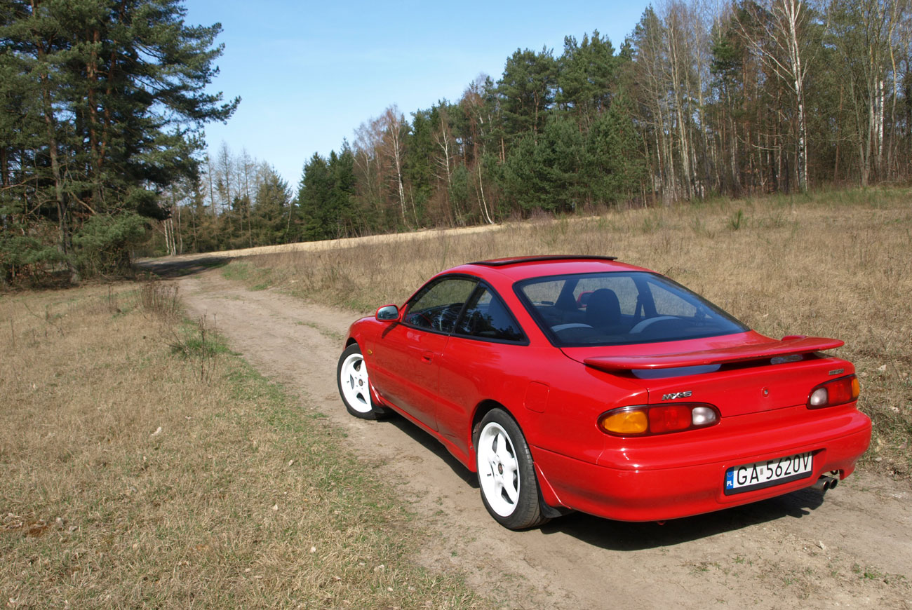

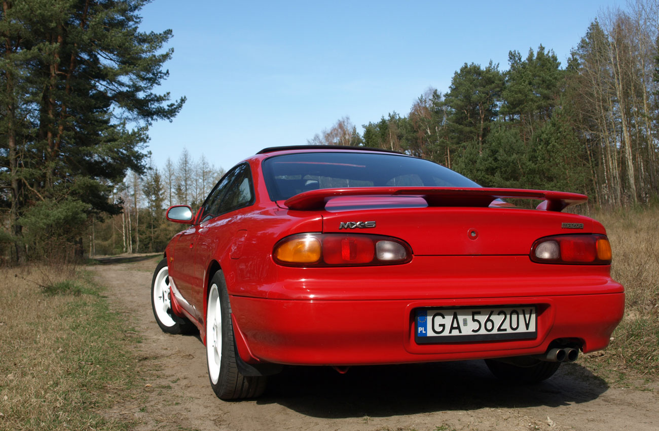

Odnowiłem felgi i mała, dzisiejsza sesja :)

Postprzez DamianoV6 » 10 kwi 2016, 16:20
Wydziera z butów ;) <faja> <faja> wykręca karki :D

Postprzez lucky-luciano » 10 kwi 2016, 16:58
Z felgami miałem kilka pomysłów, ale wybrałem ten dobrze sprawdzony i dla mnie różnica jest kolosalna :) I jeszcze:

Postprzez kobe31 » 10 kwi 2016, 20:57
Zestawienie czerwony lakier białe felgi idealnie się komponuje <spoko> Jedyne co bym zrobił to wypolerował ranty na lustro zamiast malować ja na biało.

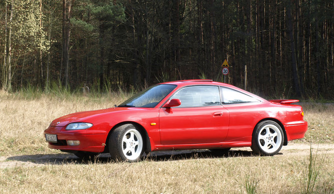

Postprzez lucky-luciano » 29 maja 2016, 20:29
Przy tych felgach już nie będę kombinował... może na przyszły sezon uda mi się założyc docelowe.

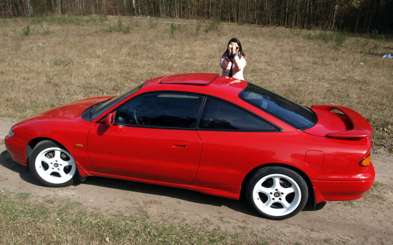

Postprzez Senior » 31 maja 2016, 21:13
lucky-luciano napisał(a):Przy tych felgach już nie będę kombinował.
Białe fele i ten kolorek czerwony Rewelacja <czarodziej>
Życzę bezawaryjnej jazdy <spoko>

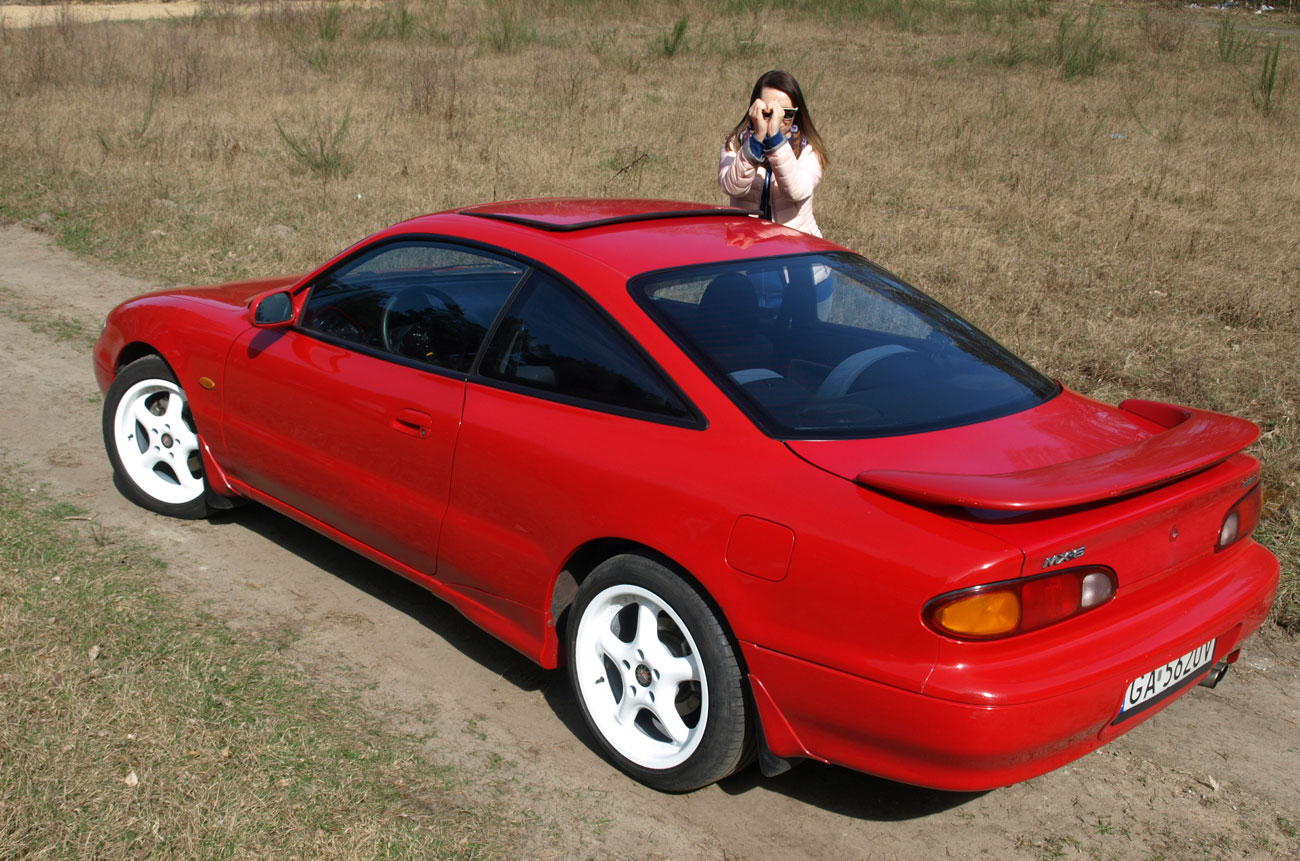

Postprzez risto77 » 31 maja 2016, 22:50
Po co ta dziewczyna przy aucie ma kajdanki ?? <glupek2> hahaha hahaha hahaha hahaha hahaha

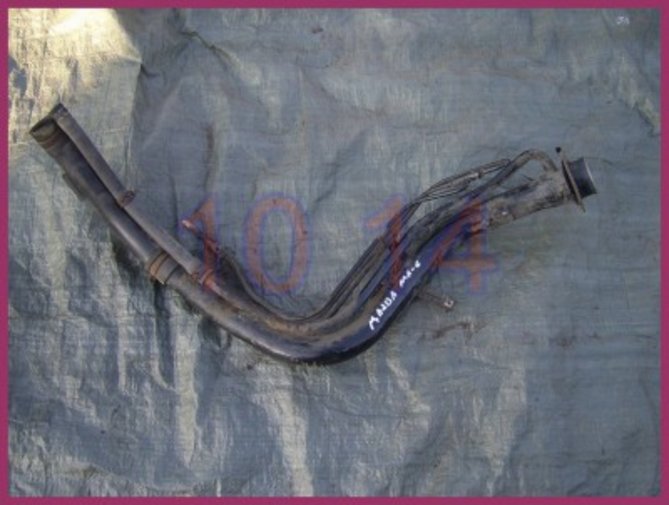

Postprzez lucky-luciano » 1 cze 2016, 15:27
Narzeczona za często korzystała z wysokiego podłokietnika, więc skułem.
Namierzyłem źródło zapachu benzyny – przerdzewiała rurka (właściwie to brakuje jej z 10 cm kawałka...) przy wlewie (to jakieś odpowietrzenie?). Kompletny element mam do wymiany... Do tego fajnie się złożyło, ponieważ znalazłem w końcu to coś, co stukało mi na wybojach – sam wlew pod klapką latał w "obudowie"... Zrobione na razie gumowym oringiem, ale pewnie zrobi się jak powinno byc przy zmianie całego węża.
O ten element jest na śmietnik:
Tak na szybko przejrzałem internety, ale nigdzie nie widzę nowej do GE...

Postprzez lucky-luciano » 5 cze 2016, 19:40
Spanikowałem za bardzo, ale już po problemie ;) W piątek wyjąłem rurę wlewu i zacząłem badac sprawę. Ta gruba rura wlewu była w naprawdę dobrym stanie, prócz jednego miejsca – łączenia z tą cieńszą, no tutaj była po prostu dziura. Oczyściłem wszystko dokładnie, obie rurki (cieńsza musiała byc skrócona o kolejne rdzawe 5 cm), na to tlenek i 2 warstwy dobrej farby. Kolejnego dnia znowu 2 warstwy, żeby na koniec uzupełnic brakujący fragment tej cieńszej rurki – mocno na wcisk włożyłem gumowy przewód (paliwowy, z byłego auta – takie graty zawsze się kiedyś przydadzą ;) ), uszczelniłem dodatkowo po obwodzie i zamontowałem. Te cienkie rurki odpowietrzenia oczyściłem druciakiem z rdzy (też tragedii nie było) i tak samo – tlenek i farba. Dałem też nowe obejmy. Generalnie jestem mega zadowolony z efektu końcowego – wszystko wygląda w tym miejscu jak nowe i już benzyną nie wali ;) Po tej operacji mam nadzieję nigdy więcej tutaj już nie zaglądac. Jakąś fotkę cyknę przy okazji.
