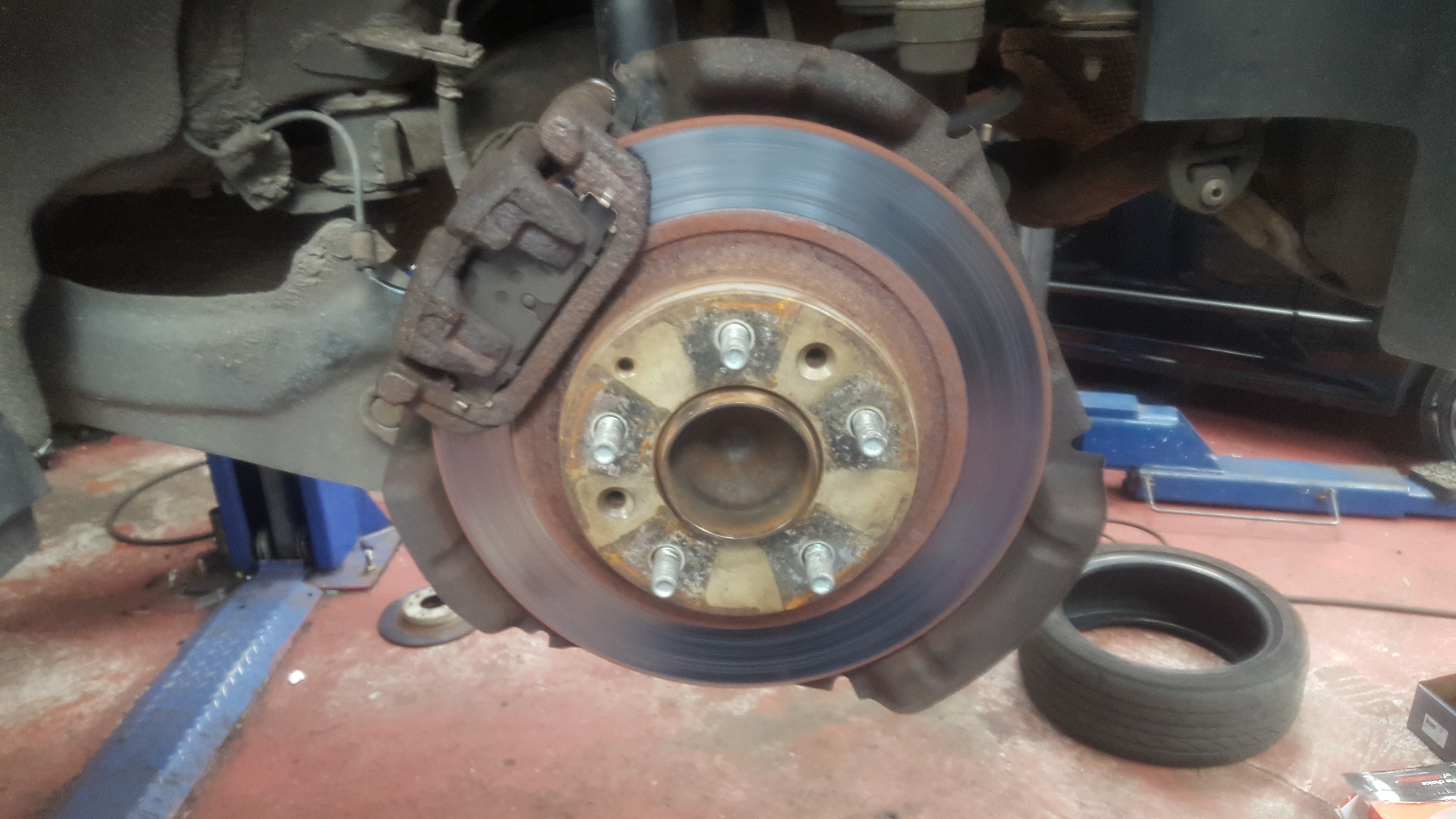

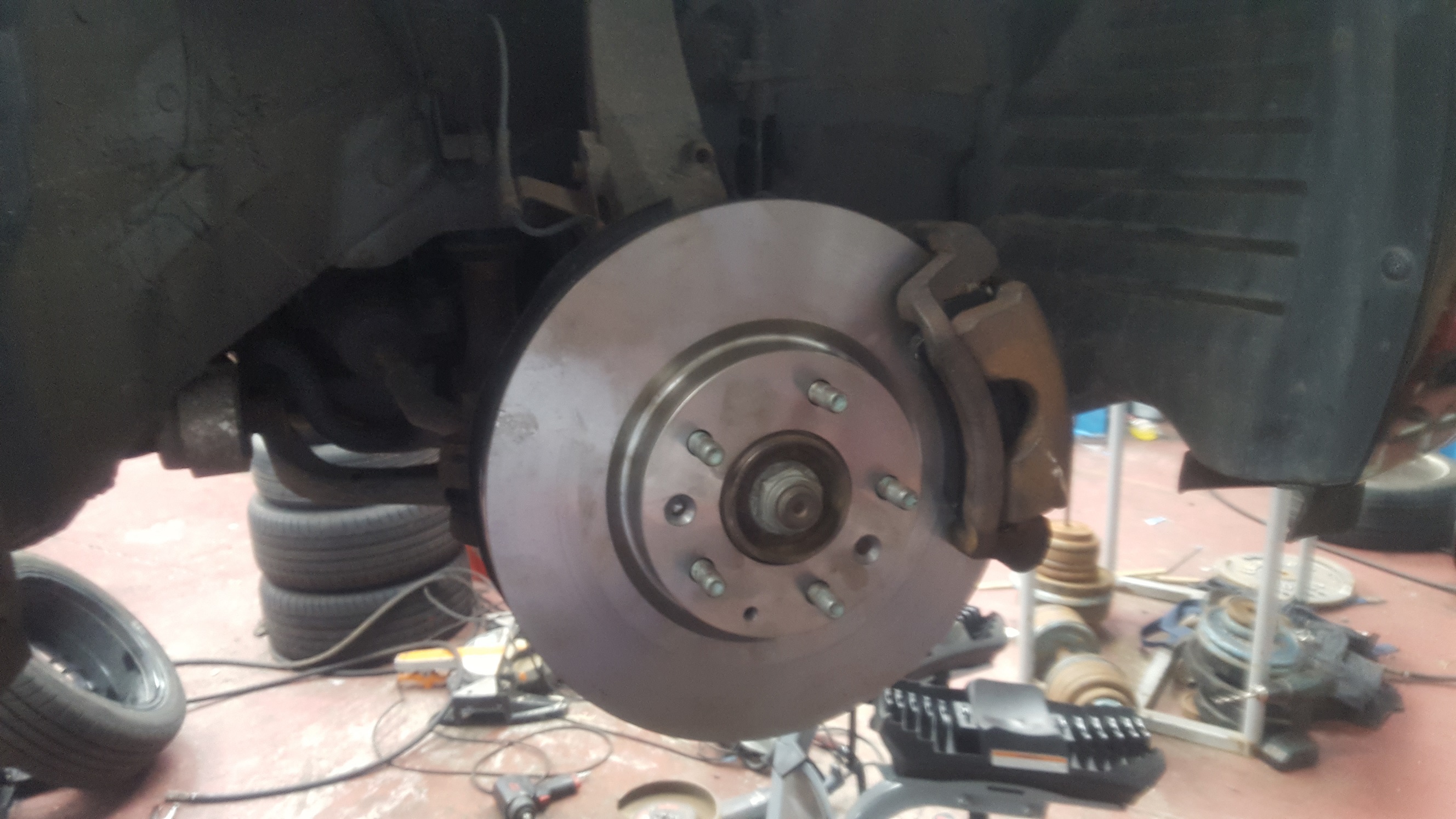

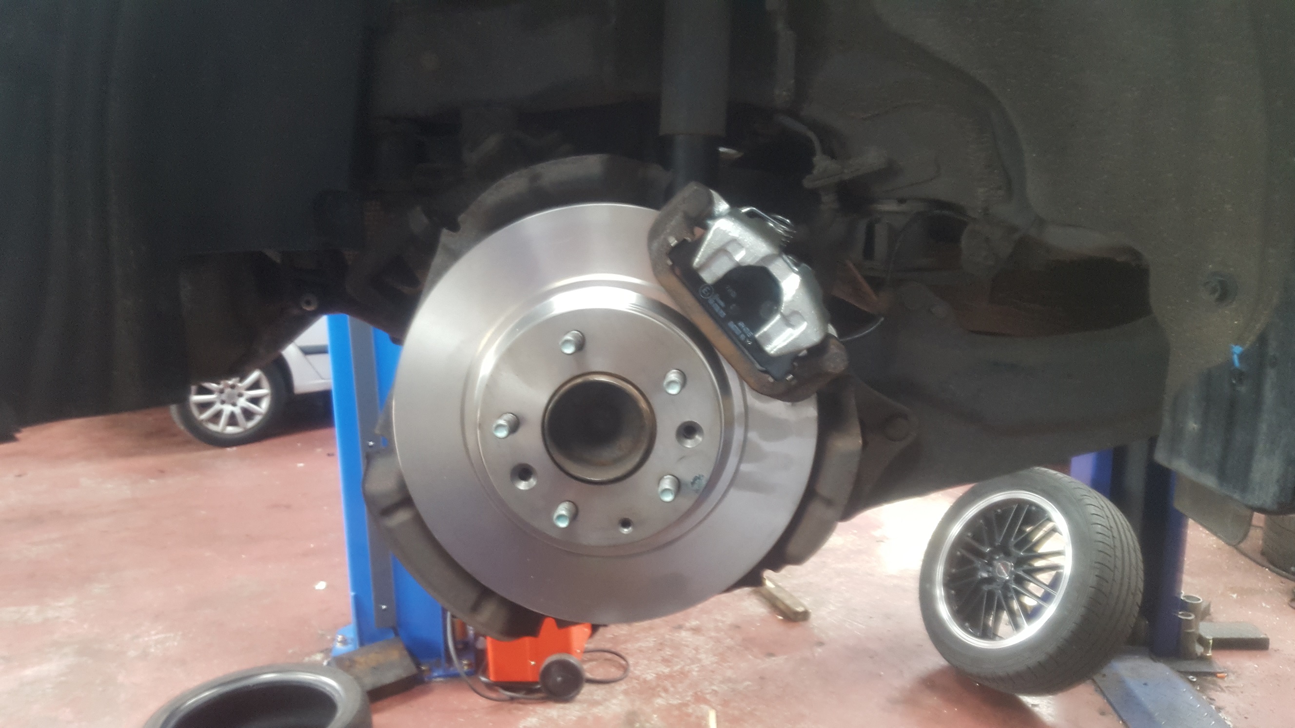

Tarcze wymienione razem z klockami i tylnymi zaciskami, olej skrzyni biegów. Olej silnikowy razem z filtrem również zagościły w M6.
Poniżej tarcza, która zmusiła mnie niejako do podjęcia działań naprawczych – na tej fotce kiepsko widać stopień zużycia, ale zrobię później nową :D
Oczywiście nie obeszło się bez zapieczonych śrubek itp, no i przydał się mimo woli zestaw naprawczy do tylnych zacisków – siem ręka omsknęła i trzeba było nowe gumki wsadzać :| <glupek2> Na szczęście wszystko dobrze się skończyło i każdy element znalazł wreszcie właściwe miejsce :D

Wojtek napisał(a):Czy hamulce są skuteczniejsze niż wcześniej?
Jechałem z dzieckiem i nie chciałem zbytnio ryzykować, ale faktycznie hamowanie jest skuteczniejsze nawet przy niewielkich prędkościach <jupi>

maestro81 napisał(a):Wyeliminowałem też drżenie kierownicy, którego przyczyną było niewłaściwe wyważenie kół.
Powiadasz, że to może być przez złe wyważenie kół? Muszę podjechać do znajomego coby mi wyważył w takim razie...Ale, z drugiej strony, nie wiem czy się opłaca, bo może już zakupię nowe opony, aczkolwiek chciałem wykończyć obecne Dunlopy, psia krew. Dylemat. :)
Śrub trzymających piastę nie miałeś? U mnie są obie na przednich kołach i oczywiście próbując jedną odkręcić urwałem. <lol> Teraz trzeba więcej się pomęczyć coby ściągnąć tarcz.

Postprzez maestro81 » 18 maja 2016, 10:15
zelka napisał(a):Powiadasz, że to może być przez złe wyważenie kół?
Może być złę wyważenie kół, mogą być nierówne felgi, mogą być uszkodzone opony, a może być cosik innego :P
zelka napisał(a):Śrub trzymających piastę nie miałeś? U mnie są obie na przednich kołach i oczywiście próbując jedną odkręcić urwałem. <lol> Teraz trzeba więcej się pomęczyć coby ściągnąć tarcz.
Owszem miałem, z dokładnym podkreśleniem słowa "miałem" – bo już nie mam :| Były tak osadzone, że nie dało się ich grzecznie WYkręcić, więc się je Ukręciło <nie powiem>
