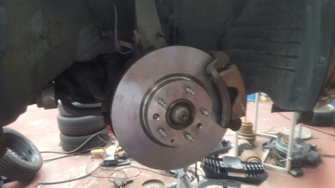

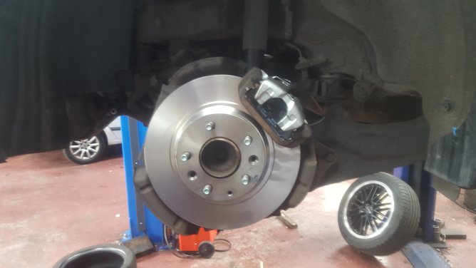

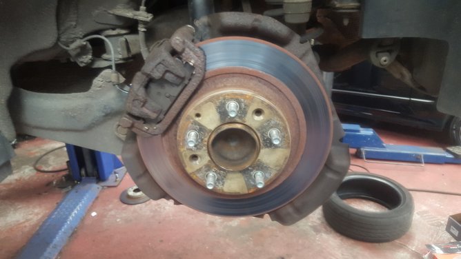

Tarcze wymienione razem z klockami i tylnymi zaciskami, olej skrzyni biegów. Olej silnikowy razem z filtrem również zagościły w M6.
Poniżej tarcza, która zmusiła mnie niejako do podjęcia działań naprawczych – na tej fotce kiepsko widać stopień zużycia, ale zrobię później nową :D
Oczywiście nie obeszło się bez zapieczonych śrubek itp, no i przydał się mimo woli zestaw naprawczy do tylnych zacisków – siem ręka omsknęła i trzeba było nowe gumki wsadzać :| <glupek2> Na szczęście wszystko dobrze się skończyło i każdy element znalazł wreszcie właściwe miejsce :D

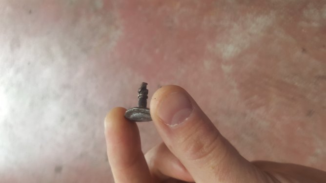

Jak już wspomniałem, nie obyło się bez niespodzianek <nie powiem>
Ten oto mały "cudak" przedziurawił mi przednią oponę w najgrubszym miejscu <oczy>
Otwór o średnicy 2,5mm !! został załatany <ok>
