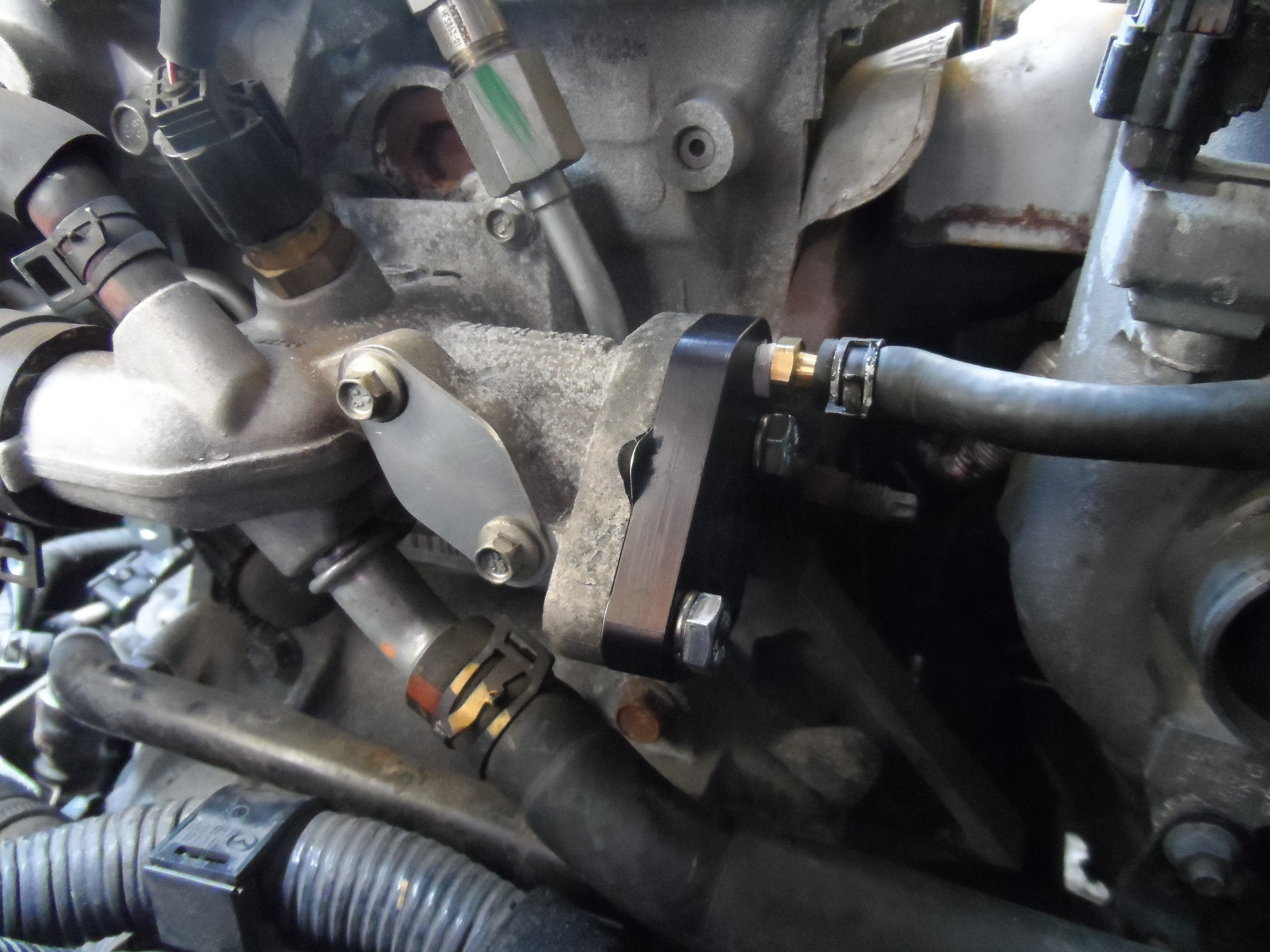

Dzisiaj był dzień dla Madzi mojej kochanej i trochę jej ulżyłem
A mianowicie został usunięty EGR i zaślepiony. Zaślepione zostało również grzanie przepustnicy. Wszystko na kitach od JamesBaroneRacing. Jeżeli chodzi o grzanie przepustnicy to z całego kosztującego 30 dolców kitu potrzebne są tylko te dwie małe gumowe zaślepki pewnie warte ze 2 zł. Ale biznes musi się kręcić. Najbardziej mnie jednak ucieszyło żę autko mimo 155 tys na blacie miało czyściutką przepustnicę i ani kropelki oleju w intercoolerze.
Najgorsze było rozbieranie i już nawet chciałem to wszystko
ale jakoś wytrzymałem.
Po rozbiorach wziąłem się za usuwanie EGR, przy okazji wymieniłem rurkę silikonową bo jedna pękła przy ściąganiu oraz jak się okazała dolot już był coś wymieniany bo ładna kwasuweczka się znalazła.
Jak wyglądało wcześniej.
Delete KIT
A jak po usunięciu.
I jeszcze przy okazji zaślepiłem grzanie przepustnicy i od razu ją wyczyściłem i odmalowałem bo miałem pod ręką żółtą farbę ale nie wiem czy to był najlepszy pomysł.
