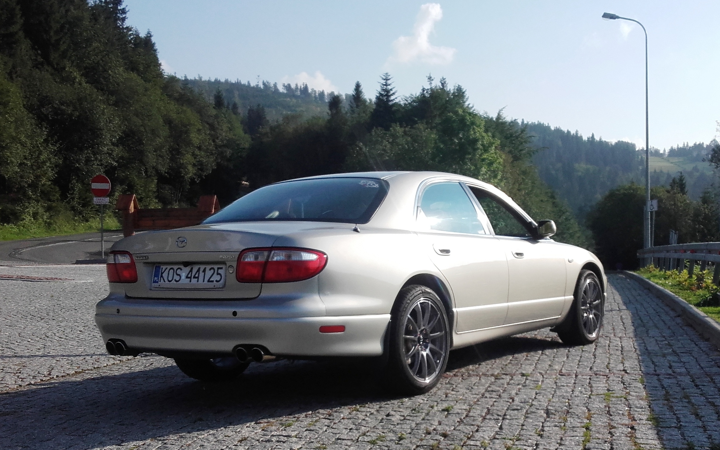

Chciałbym wam przedstawić mój głos rozsądku i osobę odpowiedzialną za zmiany wizualne :)
Sam nie słyszałem jeszcze swojego wydechu, więc nagrałem krótki filmik.
https://youtu.be/8QFdETHV0NU
I dziś założyłem w końcu cztery osiemnastki <jupi>

Postprzez Beny » 15 kwi 2016, 05:31
:D kurde jakieś małe te osiemnastki.Jaka oponka?
Wydech wygląda jak ori <spoko>

Postprzez Yoki » 15 kwi 2016, 06:09
Super to wygląda a jeszcze lepiej brzmi, możesz podać jakiej średnicy jest pojedyncza końcówka bo ładnie to wypełnia tą dziurę w zderzaku. Ciemne felgi optycznie zmniejszają ich rozmiar mam to samo jak patrzę u siebie. Bardzo podoba mi się ten kierunek w którym auto podąża :)

Postprzez kamilq05 » 15 kwi 2016, 11:19
Bardzo ładne kółka. Tylko mimo, że 18, to znikają. Pewnie dlatego, że Obrazek <lol>
Ale poza tym, to wydech jak i cała Mazda <serce>

Postprzez mardek » 15 kwi 2016, 13:58
Beny napisał(a):Jaka oponka?
Uniroyal RainSport 3 225/45 . I muszę przyznać, że w deszczu się spisują <spoko> Wczoraj duży, gęsty deszcz i 180 km/h na krętym dwupasie a za samochodem tylko chmura wody. Prowadzi się bardzo pewnie.
Nie chce robić nic na siłę i na szybko, dlatego odpuściłem sobie temat sprężyn. To właśnie mój głos rozsądku, dlatego jeżeli dobrze pójdzie to wejdzie gwint KSport <diabełek>
Pojawił się natomiast inny problem, koła wyważone dobrze (nie ma bicia), zbieżność jest ok (prowadzi się jak po szynach) natomiast przy koleinach i nierównej nawierzchni trzeba pilnować kierownice bo potrafi uciec. Wygląda mi to na stabilizator skrętu ale łączniki zmieniane 3 m-ce temu a gumy trzymają mocno.
Yoki napisał(a):możesz podać jakiej średnicy jest pojedyncza końcówka bo ładnie to wypełnia tą dziurę w zderzaku.
Początkowo podobał mi się wzór dwóch owali zespawanych jeden w drugi (widziałem coś podobnego u kogoś na forum w m6 tylko z okrągłych rur) ale przy przymiarce już robiły się dziury między końcówką a zderzakiem, więc odpuściłem docinanie z obu stron i najlepiej wchodziły dwie rury fi 80 przesunięte względem siebie o 1,5 cm.

Postprzez Yoki » 15 kwi 2016, 14:45
mardek napisał(a):natomiast przy koleinach i nierównej nawierzchni trzeba pilnować kierownice bo potrafi uciec
Może to być kwestia szerokich opon
mardek napisał(a):Początkowo podobał mi się wzór dwóch owali zespawanych jeden w drugi (widziałem coś podobnego u kogoś na forum w m6 tylko z okrągłych rur)
To chyba u mnie :)

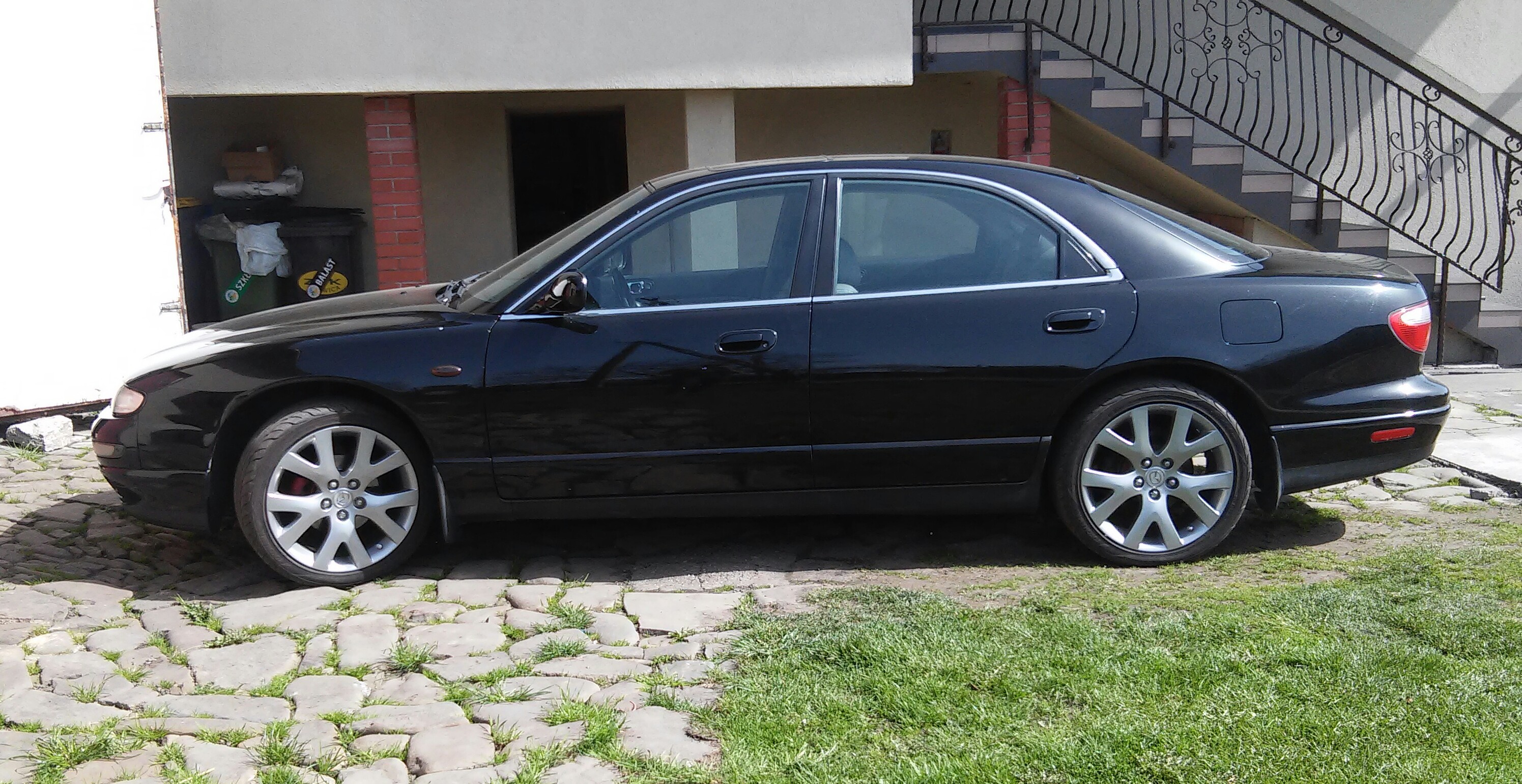

Postprzez mardek » 26 kwi 2016, 08:55
Miałem dylemat z tymi calami ale jestem zadowolony z wyboru i szczerze powiem, że osoby narzekające na brak wygody przy 18" i profilu opony 40-45 to chyba królewna Śnieżka :P Biorąc nawet pod uwagę nasze nierówne i dziurawe drogi to zmiana z 16" na 18" wychodzi na plus.
Kurka, ten czarny kolor na X'ie jednak robi robotę, a felgi ładnie się zgrywają z całością.

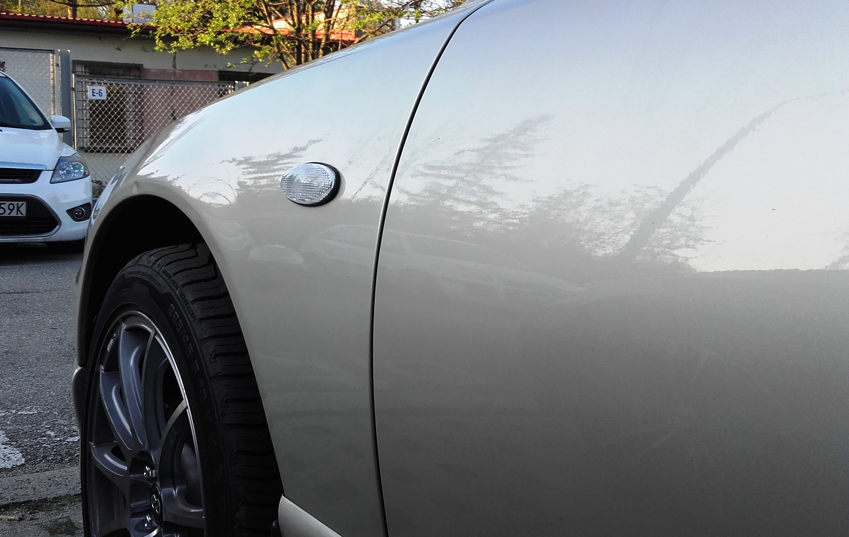

I jeszcze drobna zmiana

Postprzez Anita511 » 26 kwi 2016, 10:59
Jakie masz ET felg???? Bo tak jakby za nadkole wystaje trochę...Chyba, że to takie zdjęcie i tak wygląda :)
Od: 15 mar 2016, 10:16
Posty: 62
Skąd: Ozorków/Zgierz
Auto: Mazda xedos9 ( green mica) 2.5 V6 KL 2001r.
323F Ba 1.5 ( indigo blue ) 1998r.
Postprzez mardek » 27 kwi 2016, 11:48
Felgi mają ET45 i faktycznie przód lekko wystaje, chociaż to bardziej rant opony niż felga.

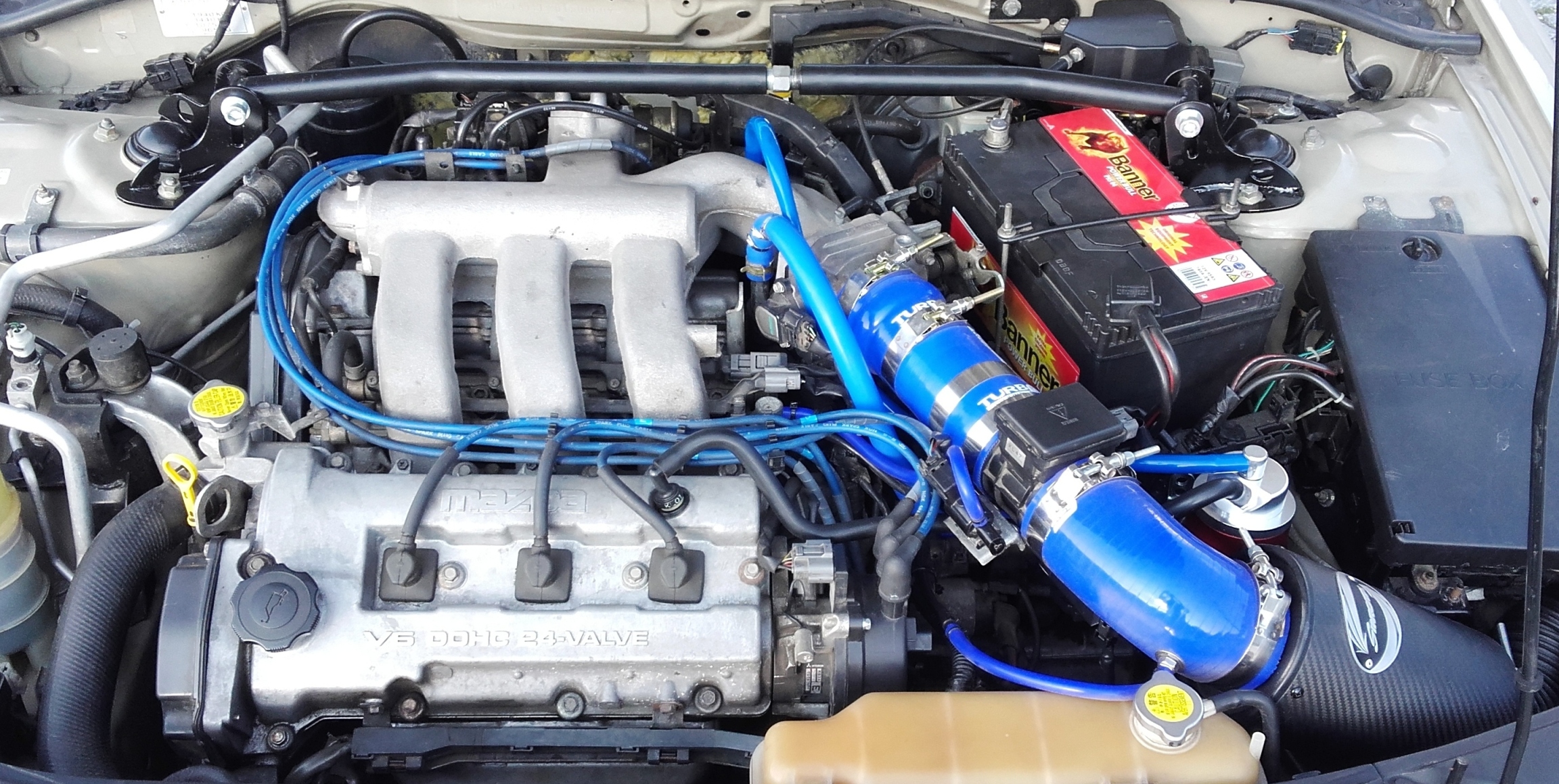

Dolot z airboxem Simoty z wlotem ze zderzaka ( hamownia na zlocie pokazała w stosunku do poprzedniego badania +3KM i 30 Nm ). Regeneracja lamp i odbłyśników, malowanie i dołożone ledy do jazdy w dzień. Zamiast żarówek wpadły Xenony 6000k. Mocowania lusterek zostały pomalowane w czarnym macie.
Rozpórka na przednich kielichach spisuję się znakomicie, samochód o wiele pewniej prowadzi się przy większych prędkościach.
Pod maską aż prosi się o pomalowanie pokryw i kolektora <cisza>
