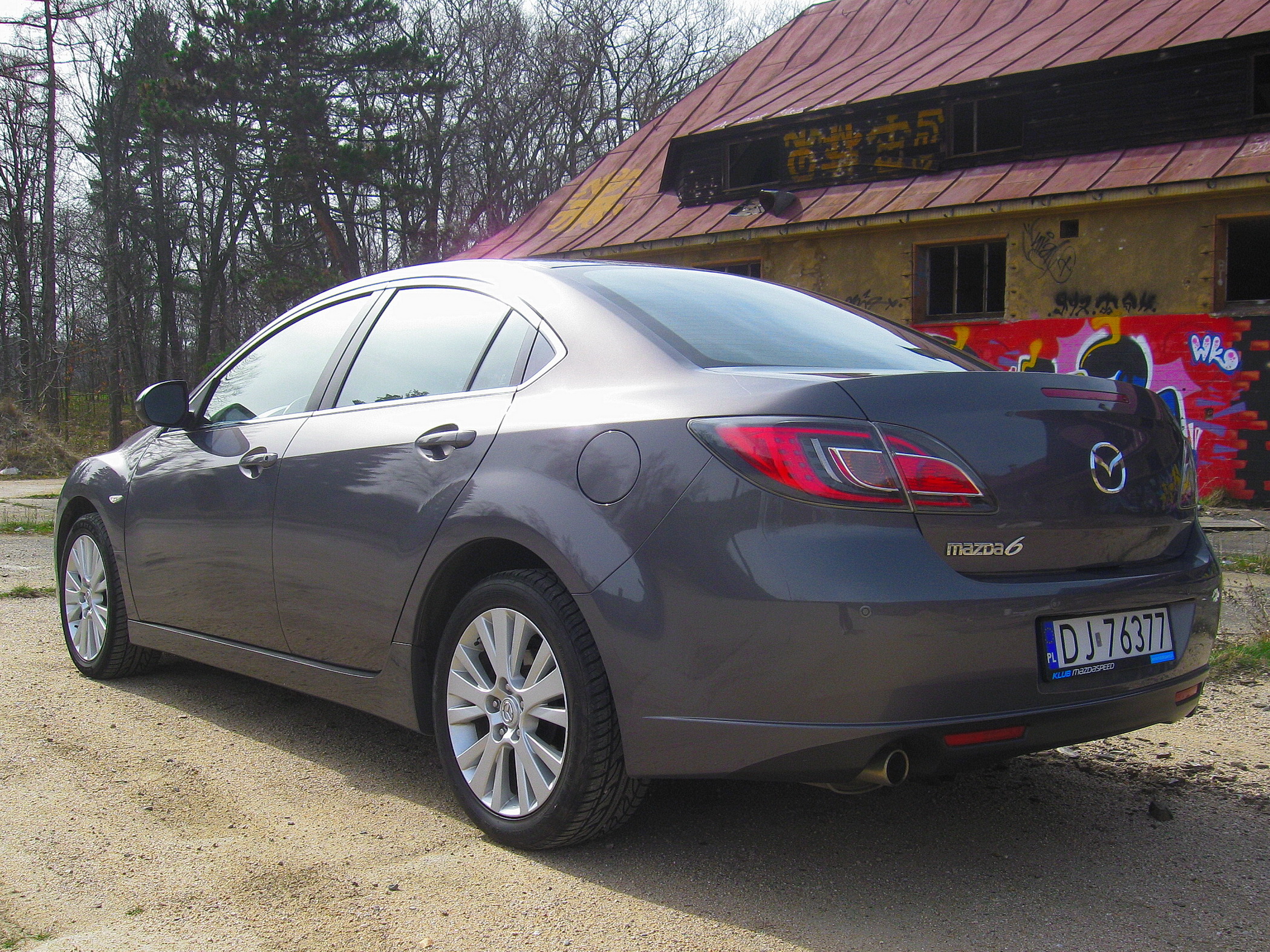

Na początek kilka zdjęć...
Po zakupie ramek...
Już z klubowymi ramkami...
Z tyłu jeszcze piękniejsza...
Środeczek...

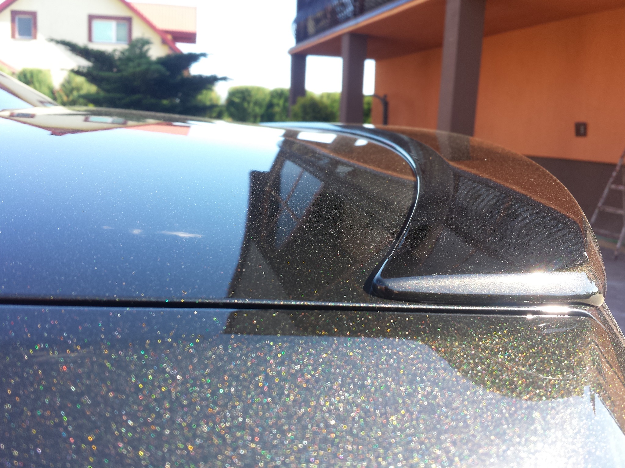

jpski napisał(a):Pomóż mi tylko rozszyfrować co miałeś na myśli pisząc "LIP na tylną klapę"
Chodzi o dokładkę – spojler klapy bagażnika :P

No cosik takiego fajnie wygląda, tylko powiedz mi czy tam nie zbiera się woda, która prędzej czy później spowoduje pojawianie się bombli z rudym?
Apropos zdjęcia, które załączyłeś – zobacz jak mieni się w słońcu Twój kolor ukazując efekt perły, w Grey'u tak nie ma <płacze>

U siebie nie odnotowałem, aczkolwiek nie wiem co jest pod spodem i jak to jest przy zakładaniu, bo moje już tak z fabryki wyjechało. Tak Niemiec przynajmniej spowiadał się :)
Zdjęcie nie mojego autorstwa tylko użytkownika z forum szóstek. Moja obecnie wygląda tragicznie, bo cała brudna, dopiero SPA dostanie :D

Nic się nie będzie pojawiało, ponieważ te Lipy są montowane na taśmę dwustronna od 3M bądź w ostateczności klej to szyb, ale najczęściej taśmę dwustronną :)

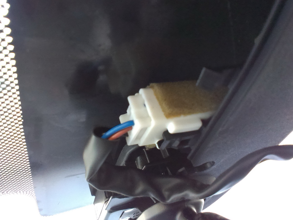

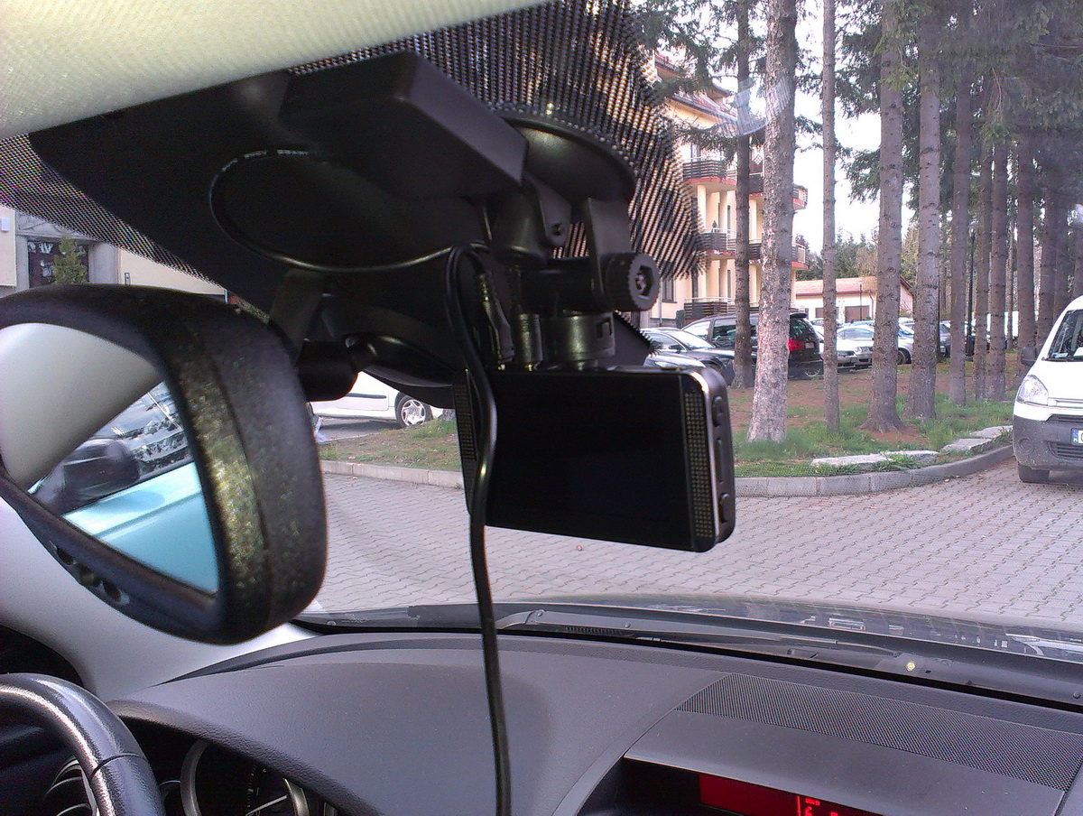

Wczoraj dostałem od Papusia w prezencie wideorejestrator Overmax Camroad 6.1 z GPS, więc dzisiaj przymiarka do montażu. Kamerka już przyczepiona do szyby. Plan podłączenia zasilania mam taki aby wpiąć się w kostkę zasilającą elektryczne lusterko wsteczne, jest tam fajna kostka i aż prosi się aby wpiąć się w nią z zasilaniem. Chodzi o to aby po przekręceniu kluczyka kamerka sama się uruchamiała i była praktycznie bezobsługowa. Myślicie, że mogę się tam wpiąć? Nic nie zepsuję? Może ktoś już tak podłączał – sugestie mile widziane :)
Kostka zasilająca lusterko
Miejsce montażu wideorejestratora
Wygląd z zewnątrz

Myślę, że zepsujesz bo tam jest 12v a kamerka jest pewnie zasilana 5v :) no chyba, że zastosujesz jakąś miniaturowa przetwornicę :)

xRafalx napisał(a):Myślę, że zepsujesz bo tam jest 12v a kamerka jest pewnphe zasilana 5v
Kurcze dzięki za ostrzeżenie, a myślałem że skoro zasilana jest z zapalniczki to wymaga 12-voltowego napięcia <co?> Muszę to sprawdzić... Masz u mnie <piwo>

Na ładowarce jest opis jakie napięcie daje ładowarka na output i input. Jak rozbierzesz tę ładowarkę to będziesz miał taką małą przetwornicę, owiń ją taśma i powino być ok :) Nie zapomnij o polaryzacji :) byś usmażył kamerkę na cacy :D

xRafalx napisał(a):Na ładowarce jest opis jakie napięcie daje ładowarka na output i input. Jak rozbierzesz tę ładowarkę to będziesz miał taką małą przetwornicę, owiń ją taśma i powino być ok :) Nie zapomnij o polaryzacji :) byś usmażył kamerkę na cacy :D
I byłoby pieczyste jak talala <glupek2> hahaha
No i przydałoby się od razu nieco pochować te wiszące kable – a tak pomysł jak najbardziej na <spoko>

maestro81 napisał(a):No i przydałoby się od razu nieco pochować te wiszące kable – a tak pomysł jak najbardziej na
No właśnie stąd ten pomysł żeby zasilać ją z lusterka żeby kabli nie było widać – wszystko będzie pięknie pochowane. :)

Dzisiaj patrzyłem na ładowarkę od kamery i na wyjściu jest 5 Volt <spoko>
Aż głupio się przyznać bo nie jestem jakimś elektronikiem amatorem – znam się trochę na rzeczy ale żeby nie zwrócić uwagi na napięcie zasilające <glupek2>
Chyba podniecenie przy montażu kamerki wzięło górę ;P
xRafalx napisał(a):Jak rozbierzesz tę ładowarkę to będziesz miał taką małą przetwornicę, owiń ją taśma i powino być ok
Tak zrobię i będzie git <jupi>
