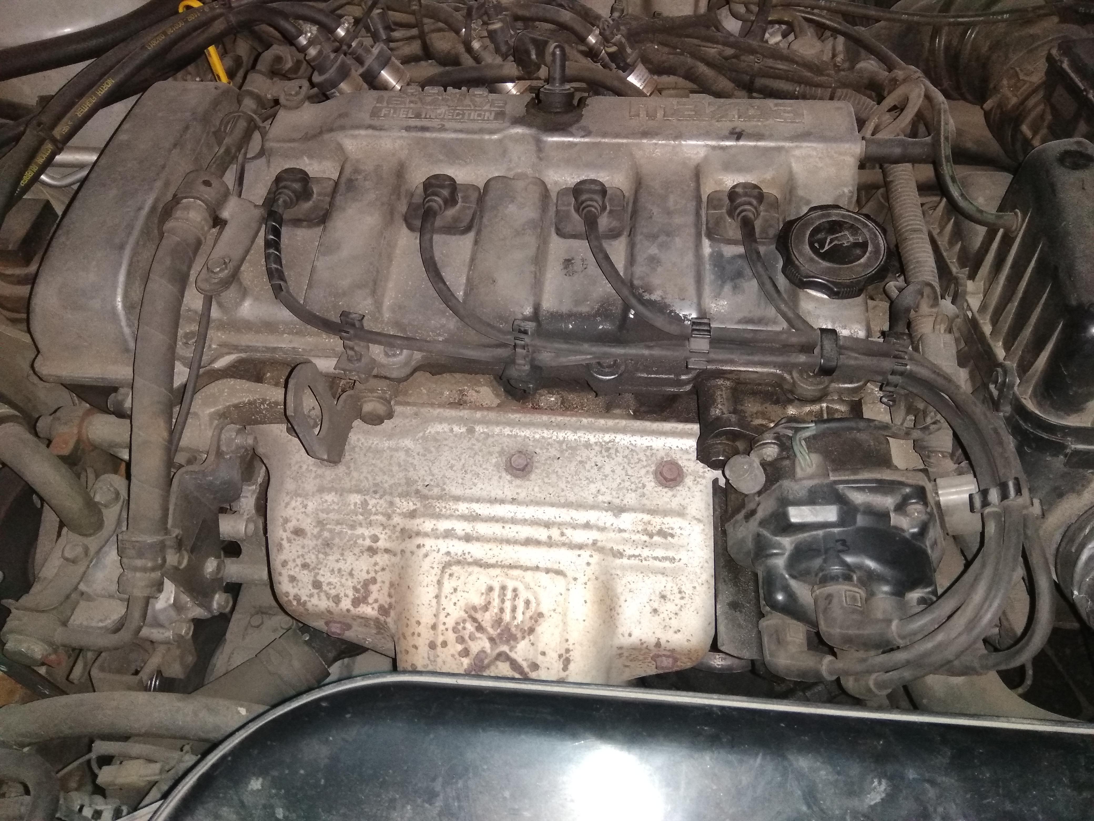

– przewody wysokiego napięcia chyba jeszcze oryginalne :-o

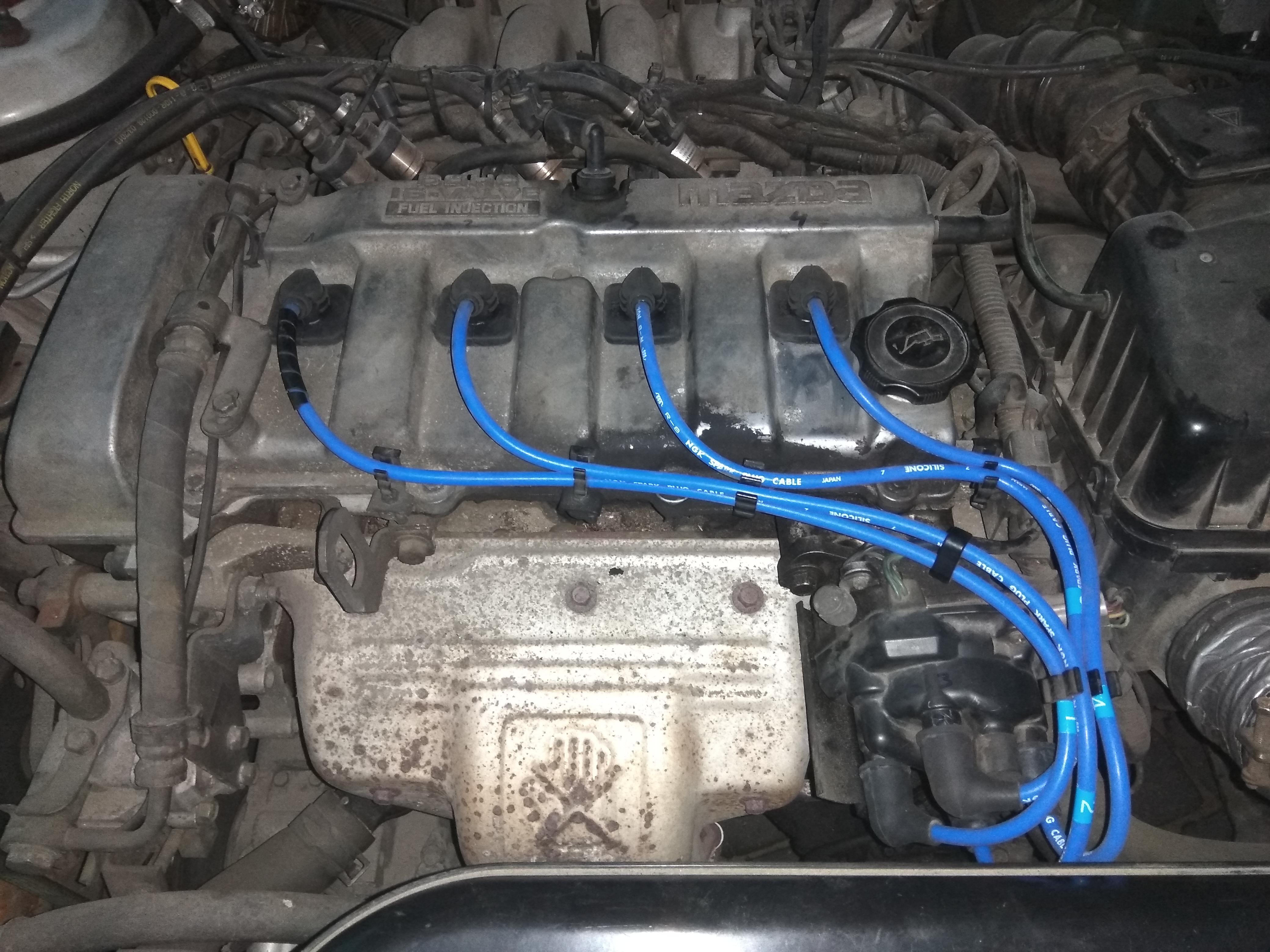

Po wymianie przewodów WN na NGK RC-ZX29 obroty silnika wróciły do normy i silniczek ładnie cyka jak na swoje 313k km :–)

Natomiast przewody NGK RC-ZX29 da się sensownie ułożyć, choć kabel 1 i 2 jest kilka centymetrów krótszy od oryginalnego i dodatkowo kable 2 i 4 mają proste fajki od strony aparatu zapłonowego.
Oryginalne kable
Kable NGK RC-ZX29
