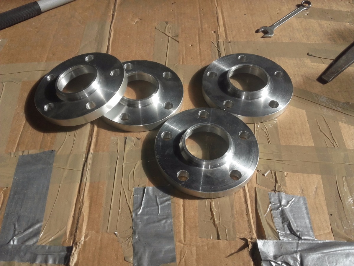

Postprzez chmielu_KL » 20 kwi 2016, 23:21
Dziś z pomocą Eklerek323f został całkowicie usunięty gaz na którym to i tak nie jeździłem. Zrobiło się miejsce na dokończenie dolotu tak więc od dziś jest CAI airbox Simoty. Niestety już nie ma tego ryku jak się załącza vris :(
Nie obyło się bez zabawnych sytuacji między innymi przekręcona wskazówka obrotomierza. :D zostało kilka pierdułek, ale to zostawiam na długą majówkę.
Odebrałem także dłuższe szpilki i ultra lekkie dystanse 15mm :D

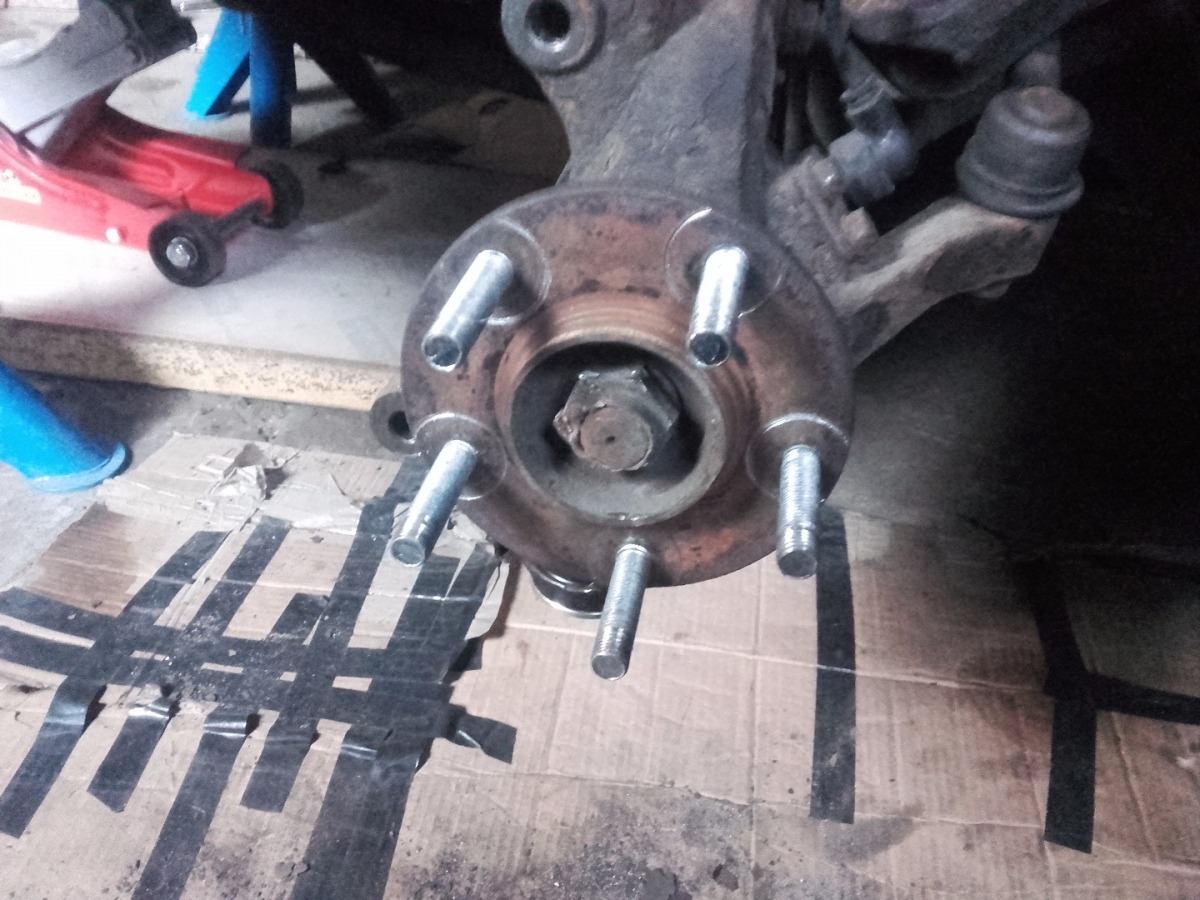

Postprzez chmielu_KL » 28 kwi 2016, 18:47
No i niestety troszku się popsuło :D z racji dłuuugiej majówki cosik się pogrzebie.
Dziś wymiana wahaczy wraz z nowymi sworzniami i tulejami.
Przy okazji czas na wymianę szpilek na dłuższe + ultra lekkie :D dystanse 15mm.
I wiadomość najgorsza... przewody hamulcowe zaczęły się '' pocić '' tak więc trochę odpocznę od tego padła :D Na razie wstęp co do ich wymiany.

Postprzez chmielu_KL » 3 maja 2016, 12:21
Tak więc wpadły dłuższe szpilki + dystans 15mm na razie tylko na przód.
Teraz coś mi się zdaje jak by się podniósł przód :D od jakiegoś czasu nachodzą mnie myśli sprzedania :( 626.
