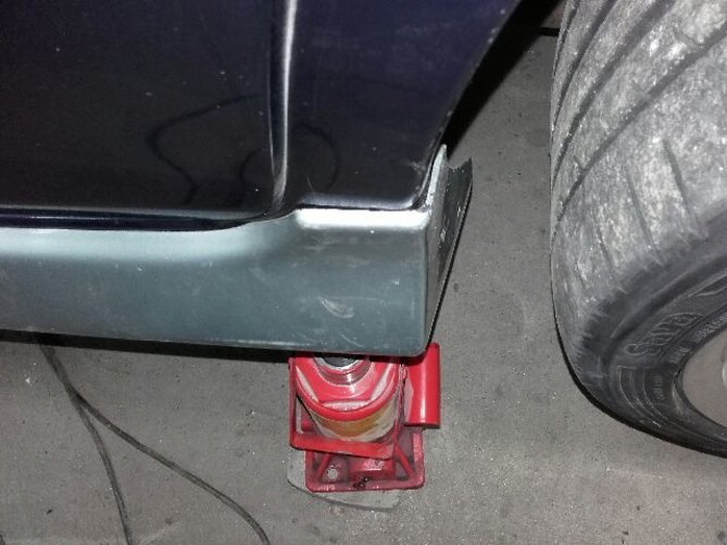

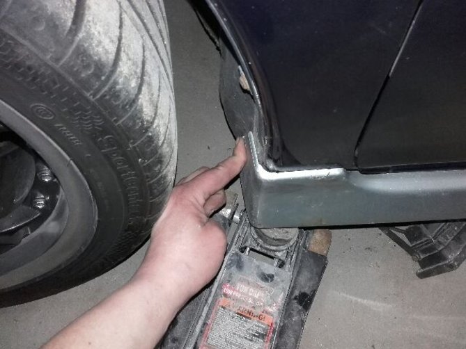

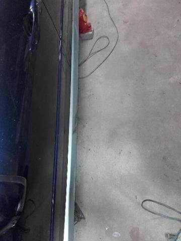

Panowie mam problem kupiłem progi do moje GY , podobno miały pasować do każdej wersji nadwoziowej
a tu takie coś podpowie mi ktoś o co kaman?

Postprzez Danmazda » 7 kwi 2016, 14:22
Od jakiej wersji są te progi ? Jak od MPSa to nie będą pasowały, są inne błotniki.
Postprzez MAYKI » 7 kwi 2016, 14:53
Jak je kupowałem byłem na 100 % pewien że to od Aero teraz już sam nie wiem.
Porównywałem zdjęcia progów od a-spec mps i aero. Progi Aero nie są proste one się tak jakby uwypuklają na boki do zewnątrz no i takie właśnie mam. Jak mi lakiernik dośle zdjęcie całego progu to wrzucę.

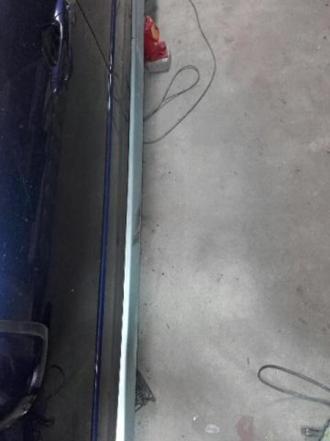

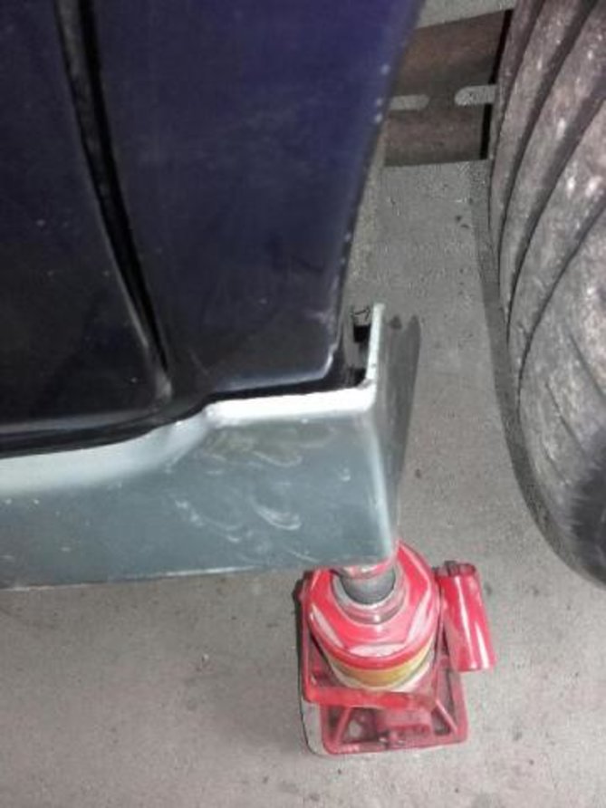

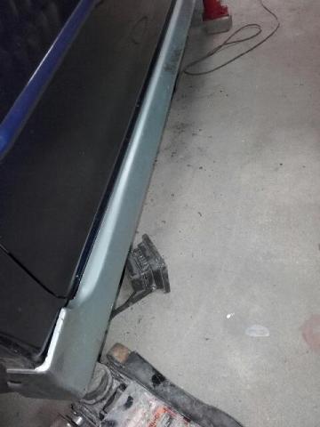

Wrzucam kolejne fotki blacharz trochę pogrzebał przy błotnikach i tą różnice trochę zniwelował , jest lepiej mam nadzieje że finalnie będzie to wyglądać jeszcze lepiej. [cenzura]. przed samym zlotem takie kwiatki :| Drugi próg którego nie ma na fotkach kupiłem prawie pod kolor i blacharz mówił że po przymiarce auto wygląda całkiem inaczej o wiele lepiej no trochę mnie pocieszył

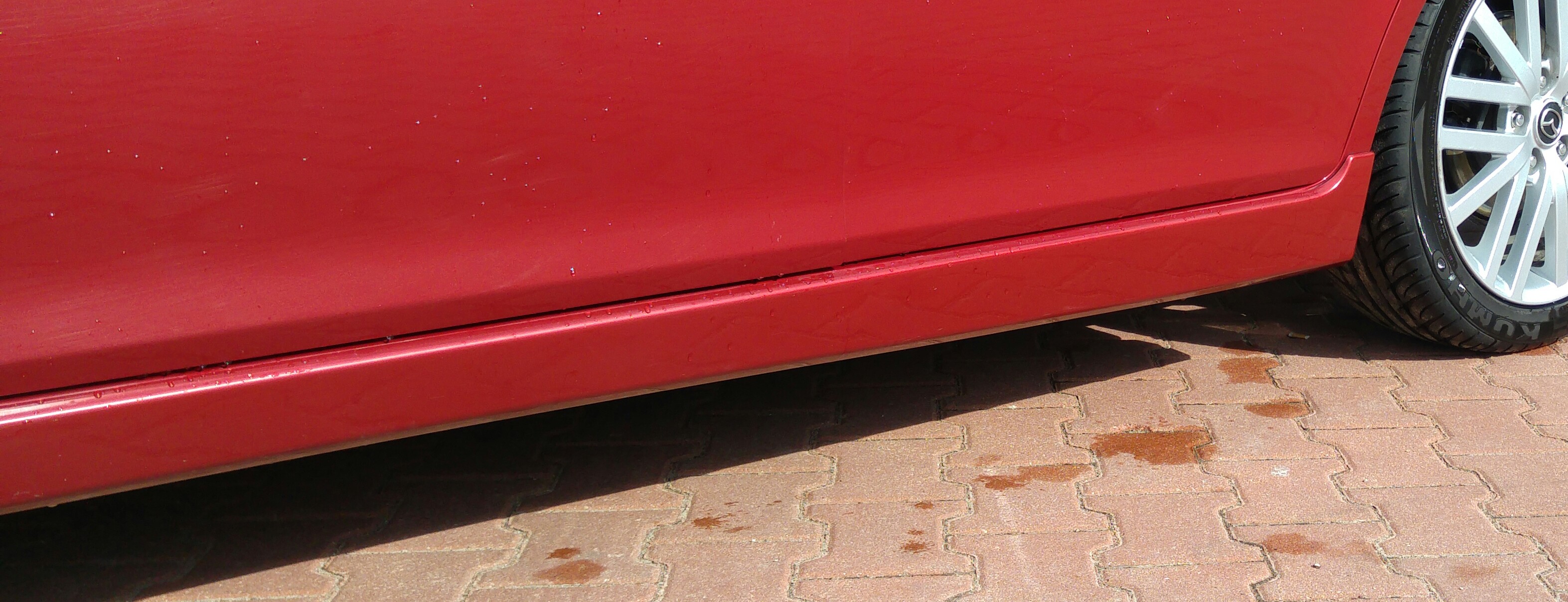

Postprzez brodaM6 » 9 kwi 2016, 13:11
A spec po lifcie ma bardziej zaokraglana linie pod samochód te to jakby od tamury zugary takie proste
Lepszej foty nie mam,ale widac jak zawija pod samochód

Postprzez Mr_Bartek » 9 kwi 2016, 13:15
Tylko Zugara nie miała nakładek na progi. ;)
@MAYKI – Masz jakieś numery na tych progach? Moim zdaniem są od MPSa.

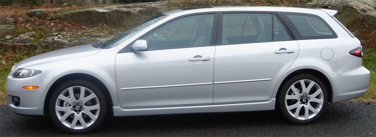

Postprzez brodaM6 » 9 kwi 2016, 13:16

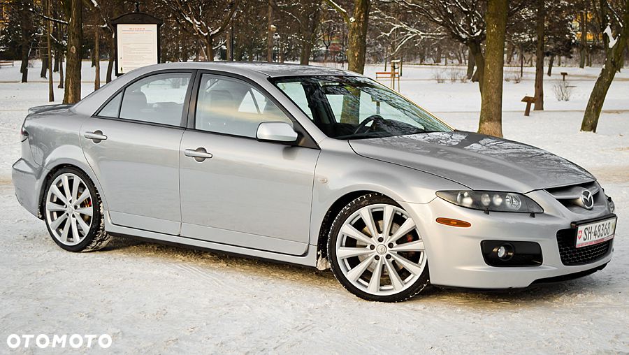

Mps ma inne co wy,a teraz widzisz roznice :P
826431533_1_1080x720_mps-23-turbo-260km4-4xenonskrabosedoinwestowanaszwajcarokazja-radom_rev019.jpg

Postprzez Mr_Bartek » 9 kwi 2016, 13:22
Wydaje Ci się, że są inne przez dokładki na dole drzwi.

Postprzez brodaM6 » 9 kwi 2016, 13:24
Rzuc okiem na same konicowki jak da do gory wyciagniete i sa smuklejsze,to ma progi eu one sa takie proste czyli aero jurop :P ,dostrzegles roznice

A może i MPSowe właśnie, bo to takie duże wyżłobienie jest na dokładki na drzwiach?

Ja tam widze roznice z daleka

Postprzez Mr_Bartek » 9 kwi 2016, 13:33
Rzeczywiście, teraz widzę różnicę jednak nadal mi nie wyglądają na te z pakietu Aero. U mnie górne załamanie jest ostrzejsze w porównaniu do tego co MAYKI ma na zdjeciu.

Mayki musi lepsza fote zapodwc z tej ciezko cos wywnioskowac tak naprawde

Teraz panowie to już za późno lakiernik rzeźbi wrzucę fotę jak będzie po zabiegu i odbiorę autko ze spa :D Oby tylko dobrze leżało i było spasowane :) Jakieś numery tam były na tych progach ale nie mam zdjęć

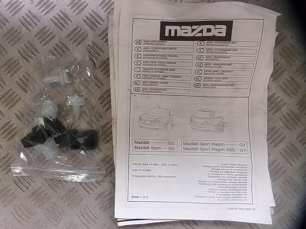

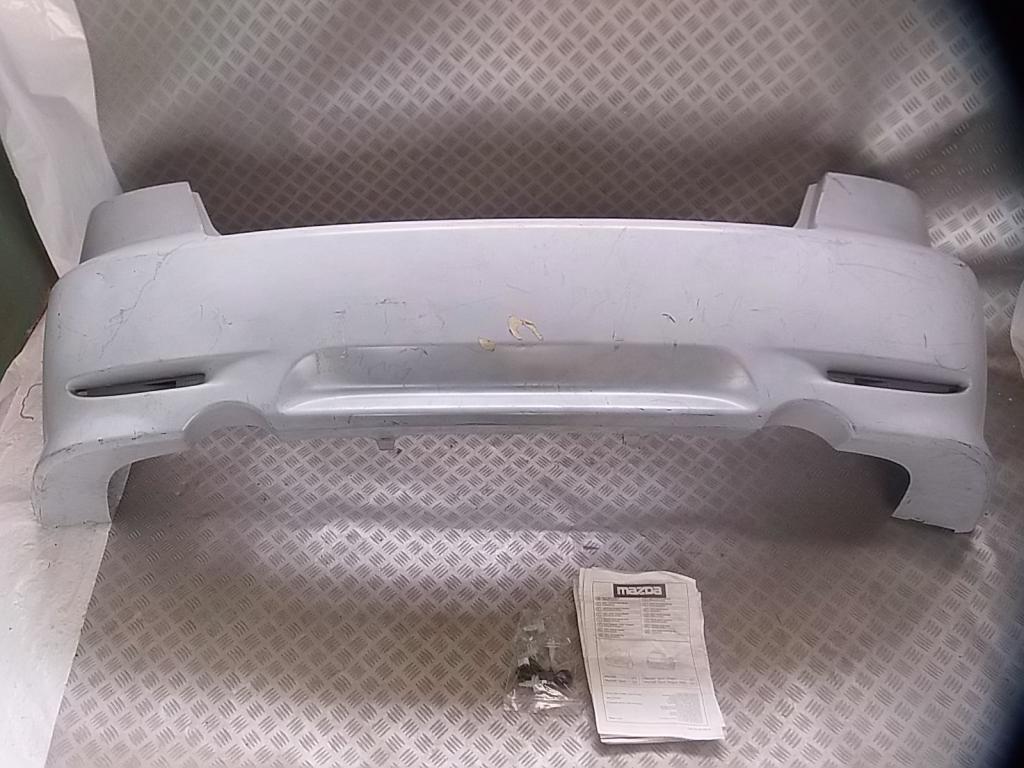

Słuchajcie, jest w stanie ktoś potwierdzić, że zderzak tylny mazda6 Aero pasuje zarówno do kombii jak i sedana i hatchbacka?

Postprzez Yoki » 26 kwi 2016, 20:15
tu jest różnica do sedana jest z końcówką H w kodzie czyli ten z G jest z kombi
http://www.mazda.pl/serwis-i-akcesoria/akcesoria/mazda6/2002-02/wyglad-zewnetrzny/GJ6AV4060H/?mobile=1

Postprzez MAYKI » 26 kwi 2016, 21:10
Mariusz zderzak z kombi nie pasuje do sedana i na odwrót jeżeli chodzi o Aero oczywiście. Podejrzewam że ze zwykłymi zderzakami też tak jest. Ponad to gdy założysz zderzaki z Aero zobaczysz że nadkola nie będą pasować ale to akurat nie przeszkadza i nie wygląda źle ja nadkoli nie zmieniałem.
Dopisano 26 kwi 2016, o 22:13:
Aha zapomniałem dodać że nie wszystkie otwory montażowe zderzaka Aero będą się zgrywać z otworami w ramie które zrobione są pod zwykły zderzak. Ale to też nie przeszkadza w montażu na tyle by nie można go było stabilnie i pewnie założyć :)
