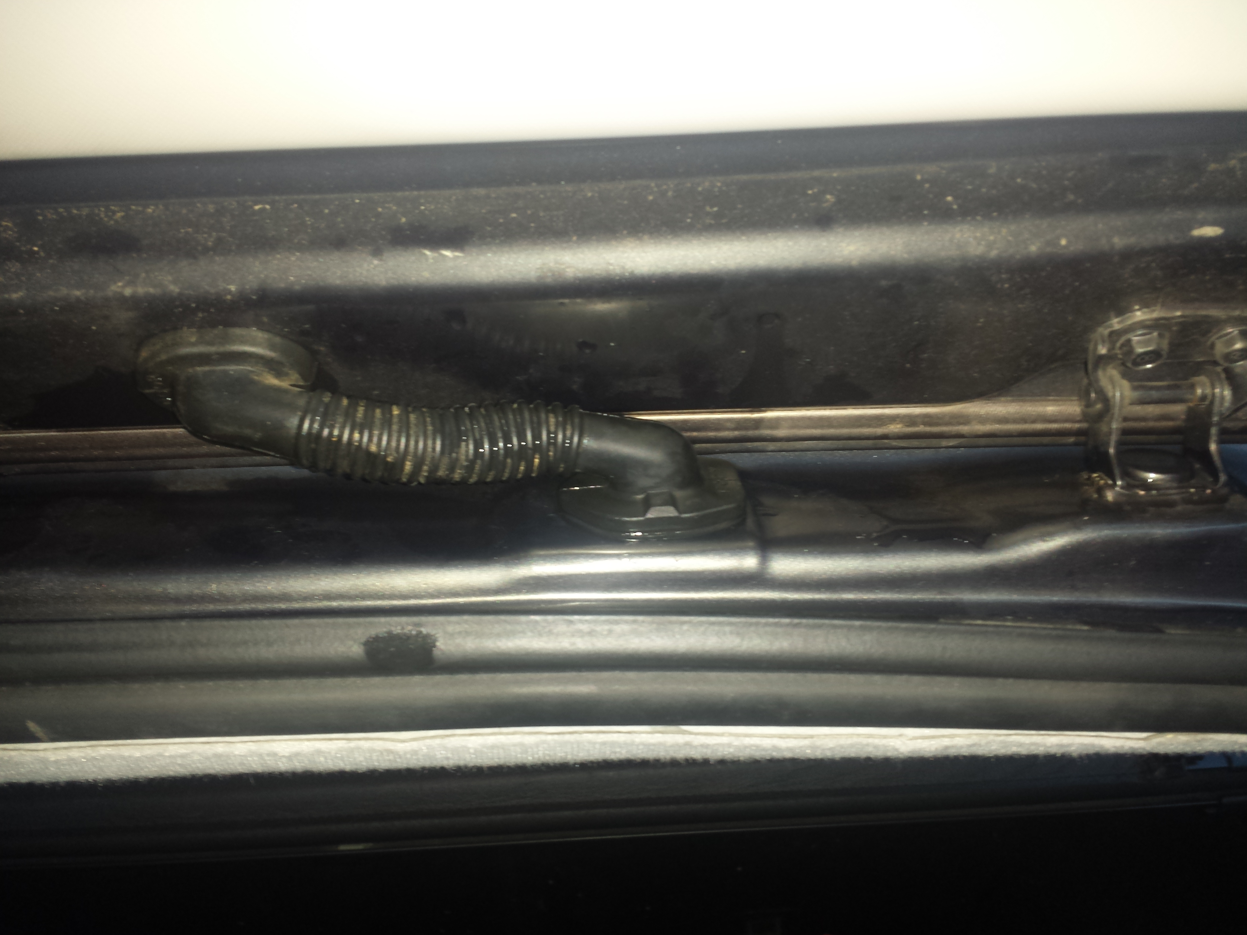

Postprzez Meiso88 » 9 mar 2017, 21:00
witam wszystkich i niestety tez mam problem z wodą w bagażniku tyle ze wiem mniej wiecej z skąd kapie ale nie wiem jaka jest dokładnie przyczyna załączam zdjecia to może pomoże wam i innym na przyszłość moje podejrzenia to uszczelka, relingi, i to co na zdjęciu. A woda zbierała sie z prawej strony tam gdzie jest podnośnik, jesli uda mi sie znaleśc rozwiazanie podeśle je POZDRAWIAM

Postprzez sloniupl » 10 mar 2017, 14:13
Sprawdź uszczelnienie tego gniazda od przewodów i może samą uszczelkę od góry (czy cała/zdrowa).

Postprzez Meiso88 » 11 mar 2017, 11:45
witam ponownie i więc tak stawiam na mocowanie relingu gdyż polewałem wodą przed 3 mocowaniem i woda kapała z tego czarnego plastiku więc biore sie za robote i trzymajcie za mnie kciuki :D:D bym na tym sie skonczyło

Postprzez Meiso88 » 25 mar 2017, 13:35
Witam wszystkich i przepraszam ze tak późno ale ważne ze nie ma już problemu z wodą w bagażniku (wnęka na podnośnik) a problem powstał na łączeniu 2 blach tuż za trzecim mocowaniem relingu. przesmarowałem silikonem ok 5cm i jak na rzazie w bagażniku sucho :D:D:D POZDRAWIAM
