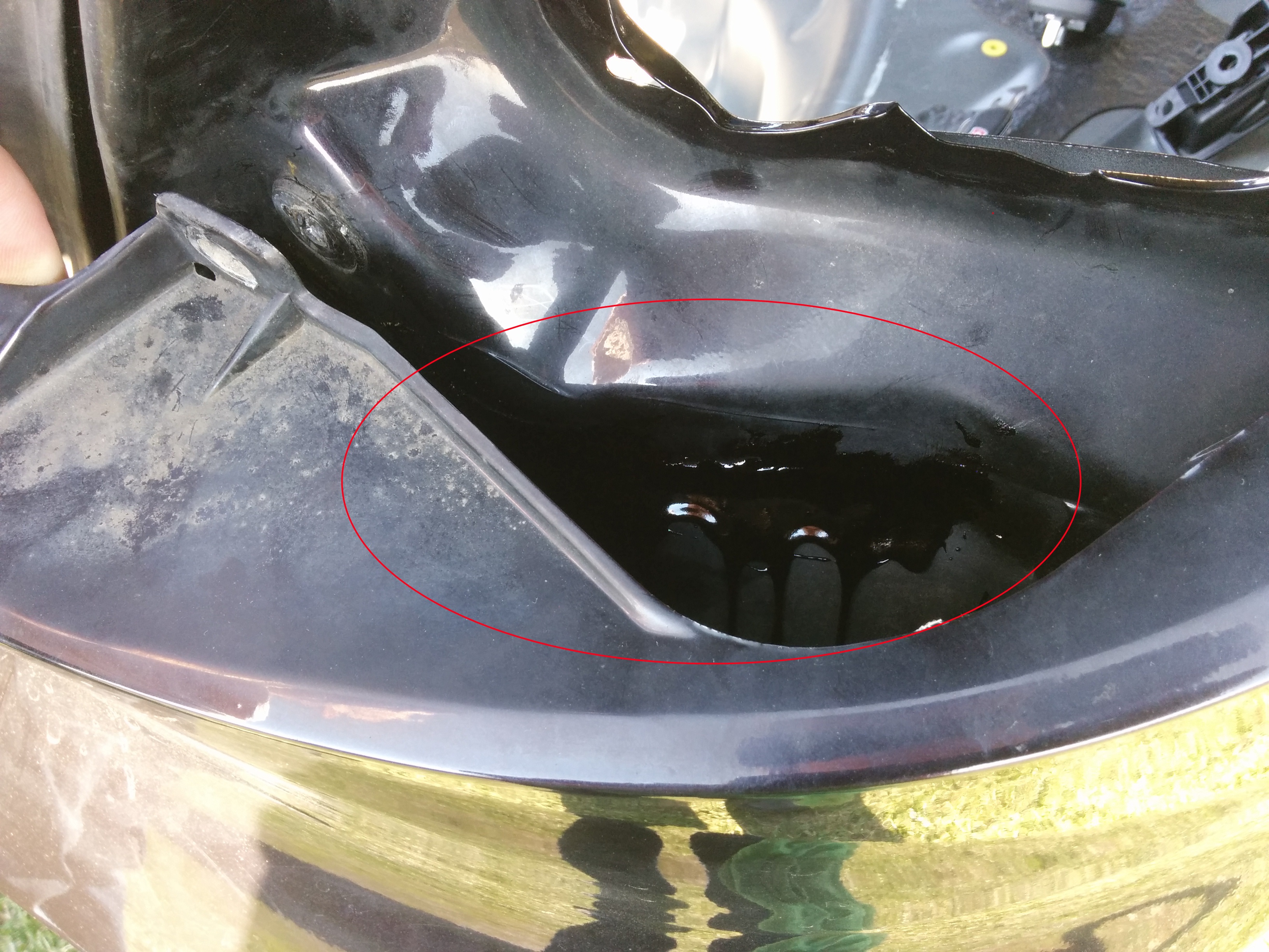

Chyba udało mi się znaleźć winowajcę, przy połączeniu blach po prawej stronie pod lampą były oznaki przeciekania/zabrudzenia więc za-smerfowałem to tym klejem bitumicznym Dragon
Po następnym myciu dam znać co i jak i mam nadzieję że będzie szczelnie
Dopisano 4 kwi 2017, 11:44:
Przetestowane dzisiaj. W bagażniku susza po myciu
