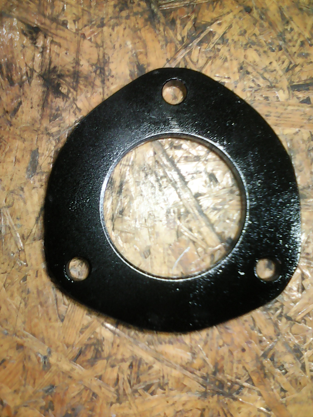

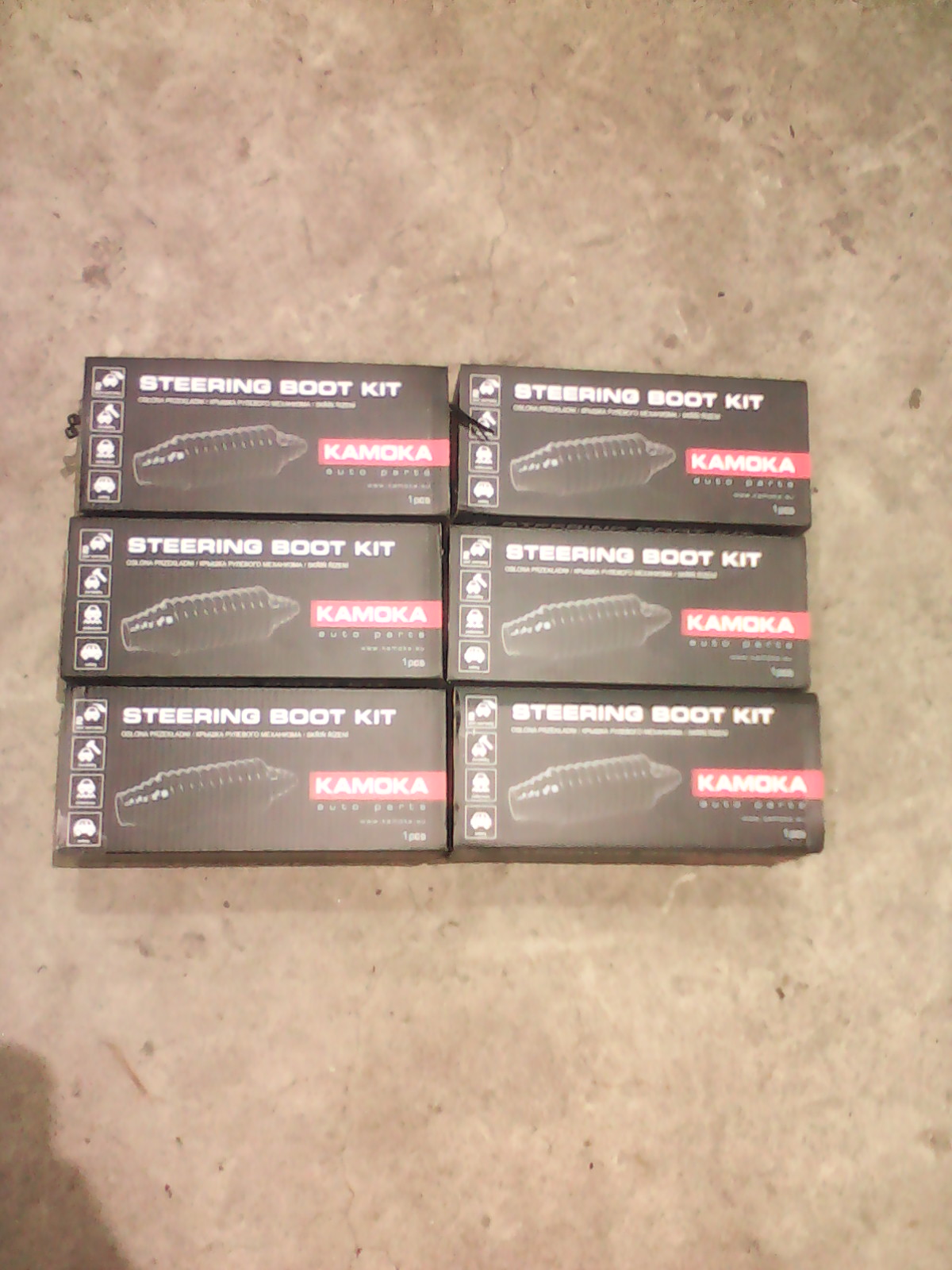

Już tłumaczę o co chodzi. Jako, że nie chciałem efektu zbyt perfidnej gleby, to dorobiłem sobie dystanse 10mm (między górnym mocowaniem a kielichem w aucie). Siwus ma na tej samej oponie co ja i u niego siedzi jak dla mnie za bardzo (nie wiem z czego to wynika).
Ja sobie zrobiłem 4 te dystanse, ale ostatecznie wylądowały tylko z tyłu. Także efekt jest taki, że tył jest -30 a przód – 40 a stoi i tak dość równo, więc chyba dobrze.
Oczywiście wiązało się to z koniecznością założenia dłuższych szpilek mocujących, więc wyjąłem stare i założyłem dłuższe o 10mm (oczywiście o tej samej twardości), i przyłapałem spawami, aby się nie kręciły podczas przykręcania.

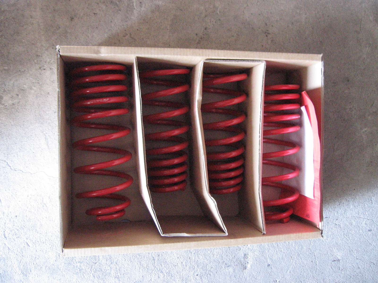

Sprężyny tak w ogóle to FK kupione na niemieckim amazonie za 87 Euro, transport na terenie Niemiec gratis, a przywiózł mi je kuzyn który ta mieszka.
Amory są z mojego stanu magazynowego :) a osłony z przodu Febest a z tyłu niby w katalogu Febest występuje ale w zakupie jest niedostępny, z tego względu założyłem uniwersalne osłony drążka kierowniczego KAMOKA (dadzą radę, a co do trwałości to zobaczymy – kupione za pół darmo więc nie ma problemu)

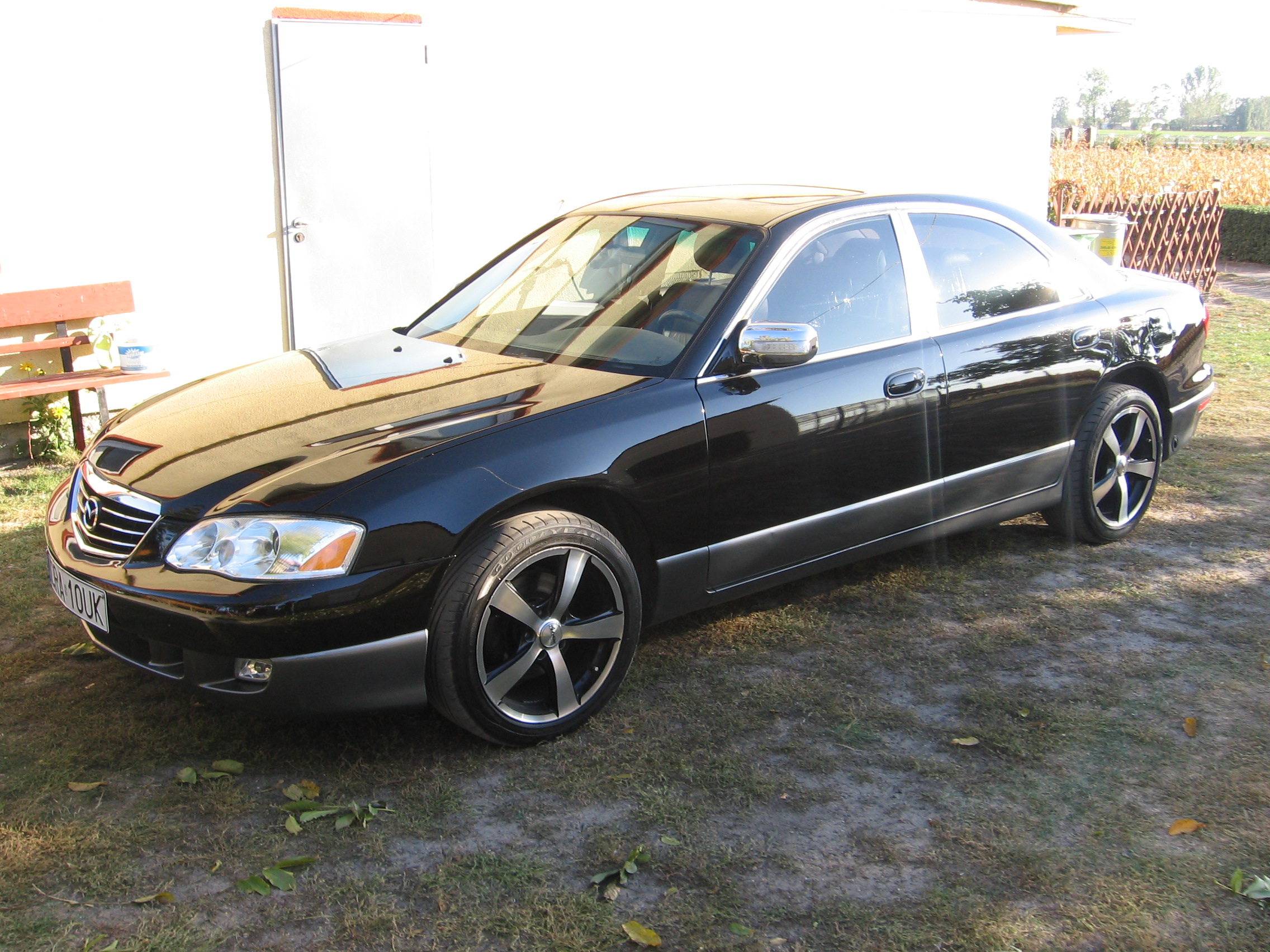

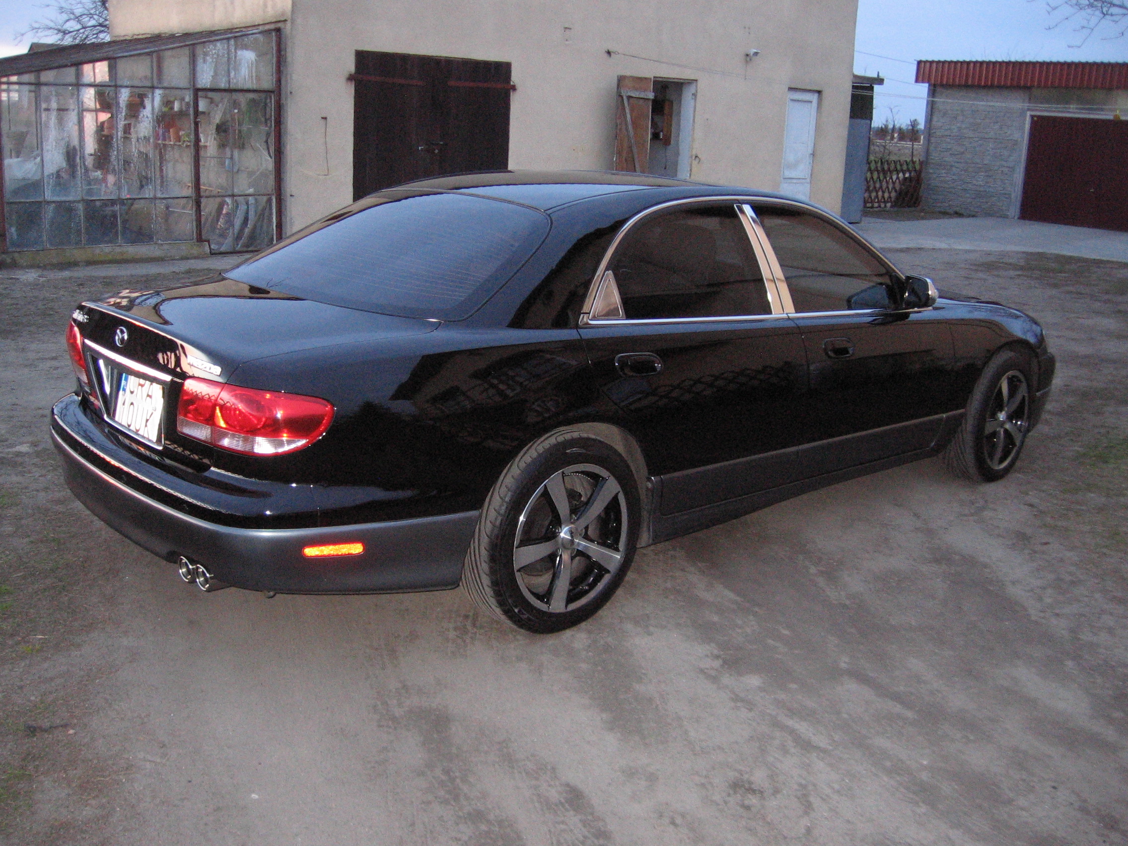

A tu już oficjalne fotki po małych "pieszczotach" <lol>
Beny, ten dodo juice lime prime mnie po prostu rozłożył na łopatki. 3 razy sprawdzałem na opakowaniu czy to na pewno cleaner a nie jakaś zajeb....sta pasta polerska. Po prostu rewelacja. Głębia koloru powstaje momentalnie. Fajnie się nakłada i na całe auto zużyłem może 1/4 buteleczki 100ml a może nawet mniej <serduszka>

Postprzez julek » 27 mar 2016, 12:42
Jezu Millenia do tego czarna boze <3 zazdroszcze <serduszka>

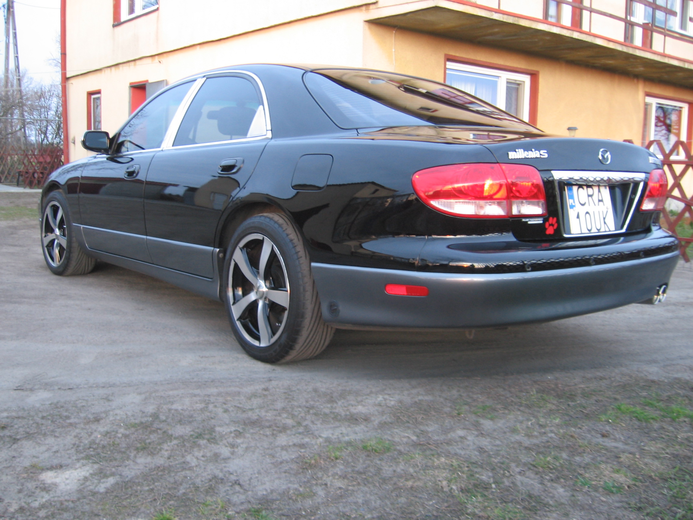

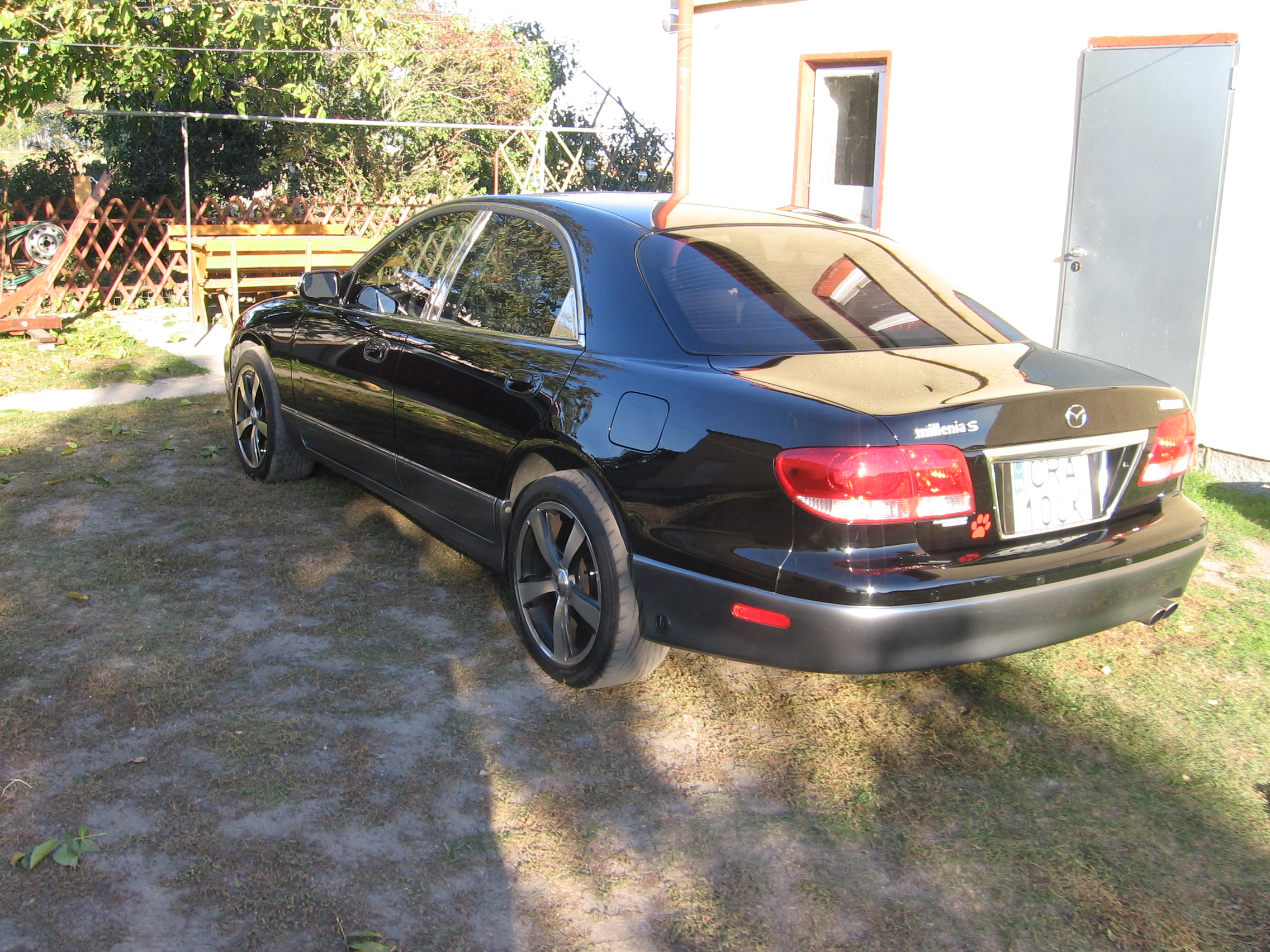

Postprzez deejay27 » 28 mar 2016, 10:43
No wylizana mistrzowsko :) Czarny ładny lakier , do tego dobre mazidło i efekt jest mega. Jędrzej tak patrze , że ona tak nisko nie zeszła Tobie na glebę , najlepsze było by jakieś foto dla porównania , bo jak na te fotki paczam , to jest dobrze, bo nie pieje jak moja , ale za nisko też nie poszło.

Postprzez jedrzej07 » 28 mar 2016, 18:03
No beny, ten preparat jest teraz u mnie numerem 1. Dzieki <spoko>
Wlasnie nie siadla tak nisko, i dobrze bo nie chcialem przesadzic a dac tylko lekkie obnizenie. W sumie nie wien czemu tak wyszlo, bo przod jest na golej sprezynie, ale tyl jest centymetr wyzej niz przod. No ale grunt ze wyszlo dokladnie tak jak to sobie wyobrazilem.
Porownanie jakies wrzuce jutro jak cos znajde <spoko>

Postprzez jedrzej07 » 29 mar 2016, 07:01
Piotr_ napisał(a):Jedrzej na glebie <boje się> Idę się nayebać :D
Pozwól, że zacytuję sam siebie sprzed niecałego roku <lol>
jedrzej07 napisał(a):obniżenie auta odpada definitywnie.
hahaha
O felgach na razie nie myślę w ogóle. Te mi się podobają, ewentualnie opony bo to ich ostatni sezon raczej <spoko>
A co do porównania to można zobaczyć poniżej

Postprzez jacekxx » 30 mar 2016, 20:58
Chyba kupiłeś ostatni komplet tych sprężyn bo nie mogę ich nigdzie znaleźć. A chciałbym do mojego xedosa takie założyć.
Od: 28 lut 2015, 23:19
Posty: 91
Skąd: Tarnawatka
Auto: pontiac vibe
Mazda Xedos 9 2001
Yamaha XV 1900 Raider
Postprzez jedrzej07 » 31 mar 2016, 07:08
Już jakiś czas się rozglądałem za sprężynami i ciężko było. Raz się w niemczech pojawiły jakieś używki chyba po 60E ale na jakimś nieznanym portalu ogłoszeniowym więc nie ryzykowałem. A te co ja kupiłem były jedne jedyne na amazonie niemieckim. Po kupieniu ich już się nie pojawiły.
Może spróbuj poszukać na ebayu albo amazonie ale nie koniecznie niemieckich, może coś się znajdzie
