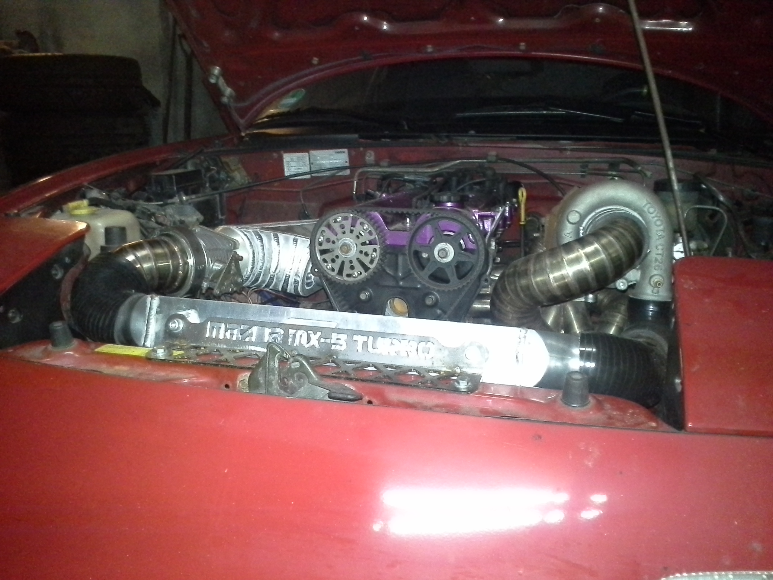

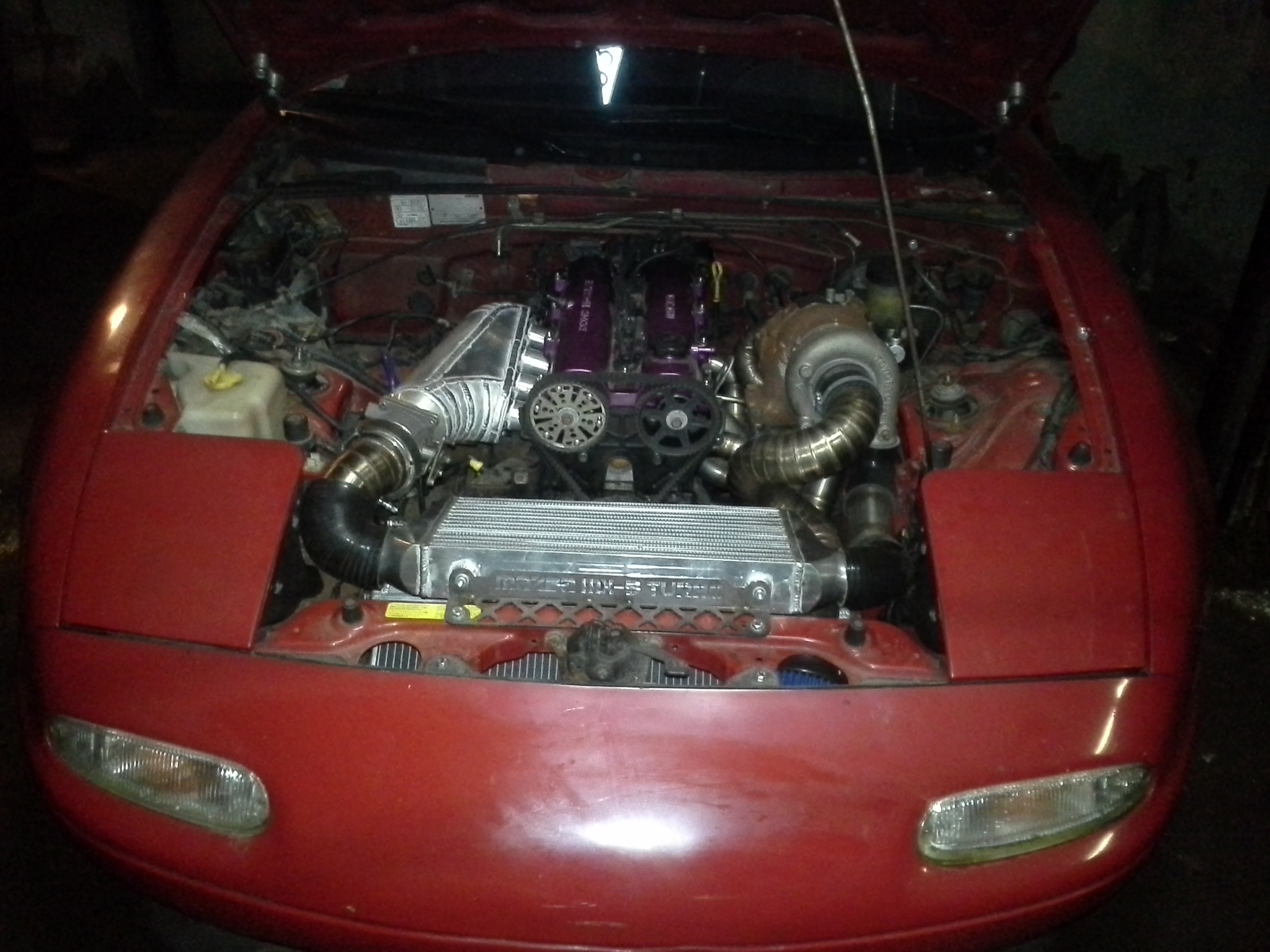

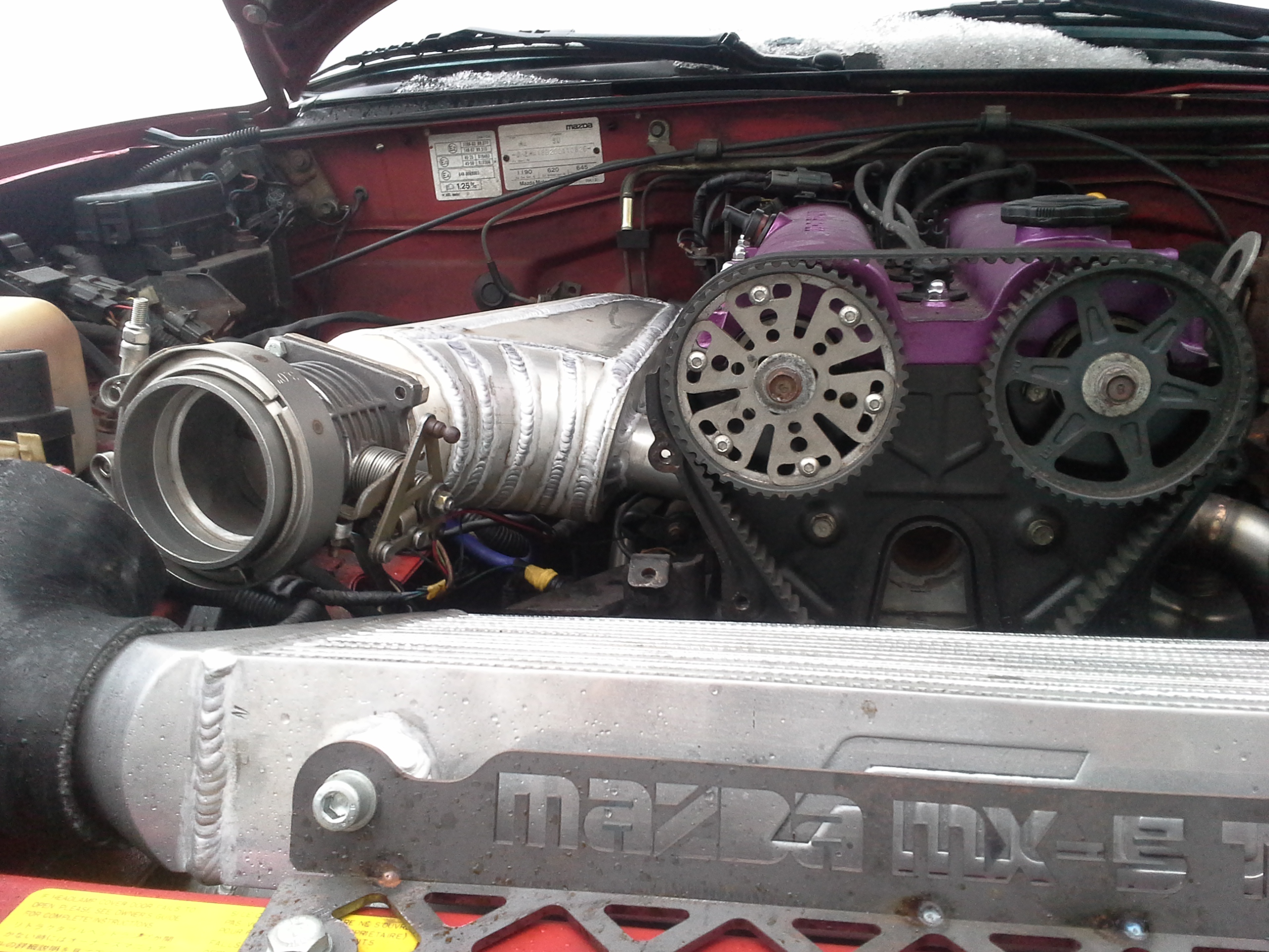

Spawanie kolanek do przepustnicy uniemożliwia jakikolwiek jej serwis.
Wpadłem na inny fajny pomysł. Wytoczyliśmy połowe Vbanda z alu.
I wleciał Gwint GAZ GOLD

Podziwiam spawanie, ładnie to wygląda – zwłaszcza dolot do sprężarki <spoko>
