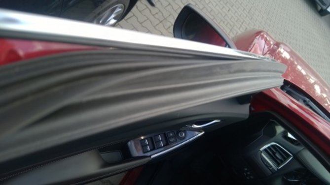

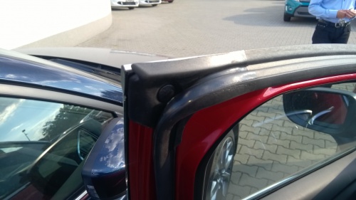

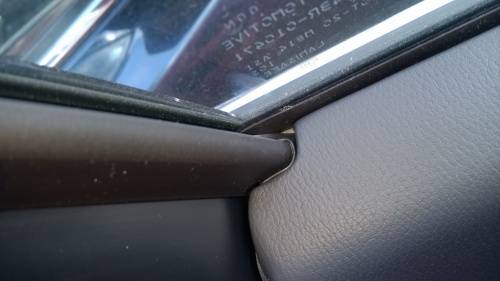

Jeden z użytkowników Mazdy 6 GJ sprawdził najnowszą szóstkę już po FL2 i to co mógł zobaczyć, co zostało zrobione w kwestii wyciszenia to:
– szyba obecnej FL1 ma 4,3mm, a w przypadku FL2 to ok. 7mm.
Kolejna modyfikacja, to coś wsadzonego przy ramce szyby w słupku B.
Pisze, że jest to jakieś wypełnienie i że może uwzględniono doświadczenia kolegów którzy wyciszali w tym miejscu drzwi.
Kolejna zmiana to wg niego sztywniejsza, jakby bardziej mięsista uszczelka wokół drzwi.
Pisze również, że auto znajduje się w jednym z ASO w Polsce, ale nie jest jeszcze zarejestrowane.
Może tym tropem pójdą z produkcją M3 BM FL
, bo z tym ich wyciszeniem jest tak sobie ...
Mam nadzieję, że ów użytkownik M6 GJ nie będzie miał mi za złe, iż wykorzystałem jego materiały, a Moderator nie uzna, że to dotyczy M6, bo pośrednio również M3 BM i jej marnego wyciszenia ...
, bo z tym ich wyciszeniem jest tak sobie ... Mam nadzieję, że ów użytkownik M6 GJ nie będzie miał mi za złe, iż wykorzystałem jego materiały, a Moderator nie uzna, że to dotyczy M6, bo pośrednio również M3 BM i jej marnego wyciszenia ...
