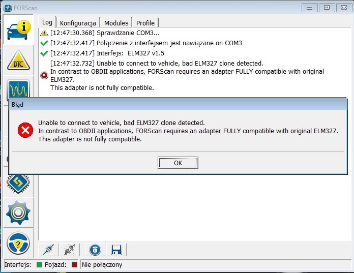

Witam ponownie. Minęło trochę czasu bo dałem sobie spokój po tym jak nie mogłem się połączyć poprzez tego elma z autkiem. Ostatnio jednak zaszły pewne zmiany, ponieważ spróbowałem połączyć poprzez bluetooth z laptopa i forscan na ekranie napisał, że posiadam adapter 1.5 jednak wg programu jest to jakaś podróbka i nie chce mi dalej połączyć. Poniżej dodam zrzut ekranu. Jeśli ktoś miał taki problem albo wie co może być przyczyną, że nie chce się połączyć to byłbym wdzieczny. Ja wnioskuje, ze mogą być 2 powody dlaczego nie chce połączyć. Pierwszy to że urządzenie jest 2.1 a forscan odczytuje jako 1.5, a drugi to uważam, że winny może być windows 10, mimo, ze próbowałem program uruchamiać ze zgodnością xp, 7, 8 no i bez żadnych zmian.
Pozdrawiam i będę wdzięczny za jakąkolwiek choćby próbę pomocy.

zejdź na ziemie pojazd jest wiekowy więc nie będzie miał lepszego wsparcia niż FORScan mam aktualnie 323F z Z5 1,5 i też starałem sie wyciągnąć coś więcej z tego oprogramowania ale wytwórcy nie wspierają starszych pojazdów tylko uzupełniają funkcje i procedury serwisowe dla nowszych i bardziej popularnych modeli, a co do kompatybilności klonów ELMa to jest cały wątek na forum technicznym FORScan gdzie bardzo dokładnie twórca aplikacji wskazał przyczynę braku kompatybilności, wcześniej nie było wogóle takiego komunikatu tylko permanentny brak połączenia a przyczyna najczęściej jest głupota chińczyków którzy zaczynają wychodzić ponad kopiowanie w którym są już mistrzami, w niektórych klonach wsad pamięci procka nie ma kompletu ważnych komend do komunikacji więc staje się całkowicie bezużyteczny dla programu który nie wie jak z nim gadać

Garbage1989 napisał(a):a co do kompatybilności klonów ELMa to jest cały wątek na forum technicznym FORScan gdzie bardzo dokładnie twórca aplikacji wskazał przyczynę braku kompatybilności, wcześniej nie było wogóle takiego komunikatu tylko permanentny brak połączenia a przyczyna najczęściej jest głupota chińczyków którzy zaczynają wychodzić ponad kopiowanie w którym są już mistrzami, w niektórych klonach wsad pamięci procka nie ma kompletu ważnych komend do komunikacji więc staje się całkowicie bezużyteczny dla programu który nie wie jak z nim gadać

z tego co czytałem pobieżnie forum FORScan'a to polecają produkty OBDLink i pod te interface'y optymalizują oprogramowanie, nie są tanie ale zapewniają stabilność połączenia i sprzętową zgodność z oprogramowaniem na komputery czy telefony komórkowe.
