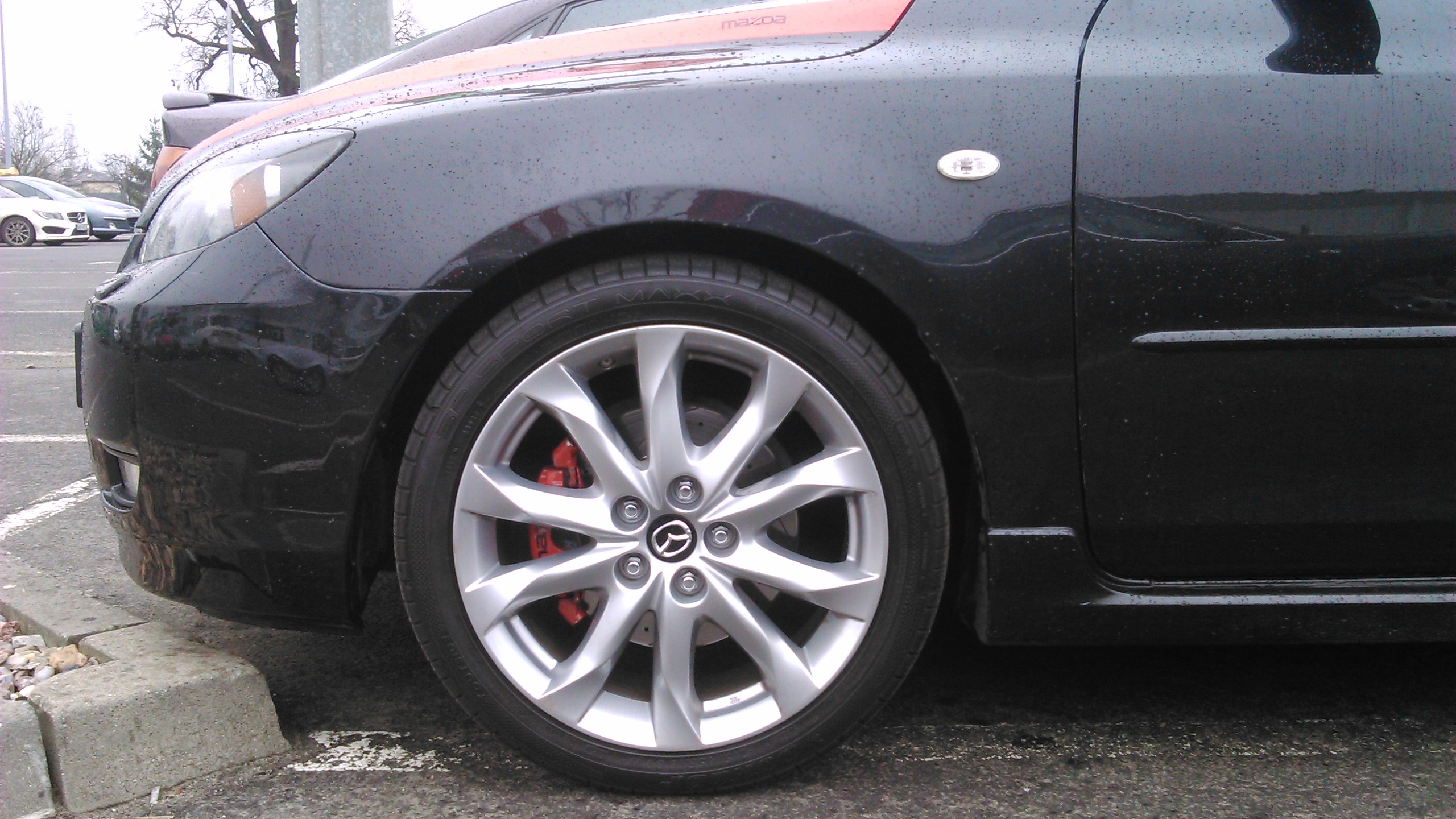

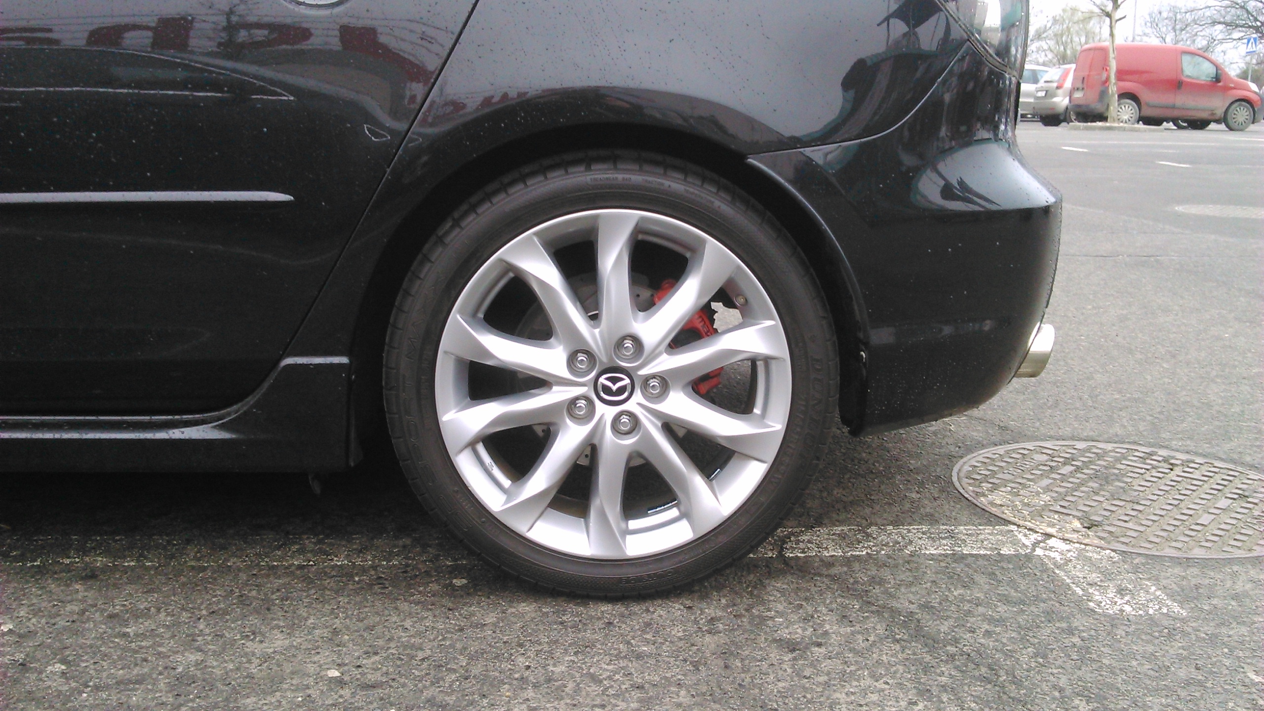

Postprzez marcin255 » 31 mar 2016, 15:45
Letnie kapcie na autku 17 vs 18 na tych ostatnich bez obniżania taka " koza " już nie jest :)

Postprzez DARO MAZDA 323 » 31 mar 2016, 16:30
18 cali jest mega.
Od: 8 mar 2013, 10:44
Posty: 2869 (9/63)
Auto: PASSAT 2.0 TDI DSG
Postprzez Bejsu » 31 mar 2016, 18:43
Ale się mi podoba ten wzór felg, według mnie najładniejszy z ori z 18". Ja bym je jeszcze zrobił na ciemny grafit połysk.
Axela!
Od: 5 maja 2014, 21:14
Posty: 613 (15/10)
Postprzez marcin255 » 31 mar 2016, 20:36
Może i grafit byłby fajny ale fele w idealnym stanie .

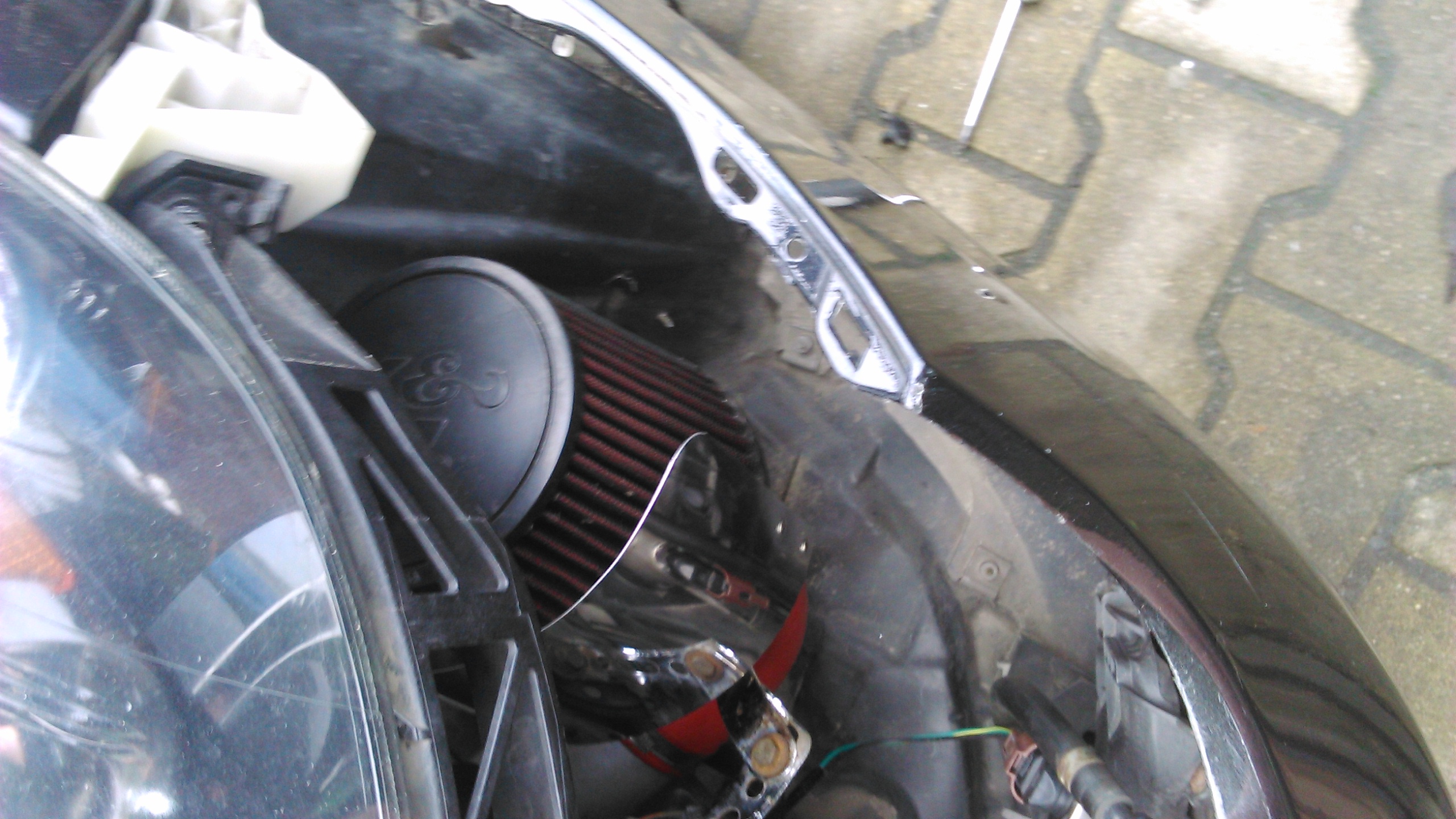

Postprzez marcin255 » 8 kwi 2016, 23:14
Jakoś tak twardawo :) po tych 17 zimowych , czeka mnie małe udoskonalenie cai , zamierzam troszkę niżej dać filtr w nadkolu i osłonić go od silnika tradycyjną blaszaną osłoną coby latem gorące powietrze z klimy kurz i pył omijały filtr .
Na teraz po zatrzymaniu temp. rośnie 4-6 * po ruszeniu schładza się szybko i różnica jest 2 * C.

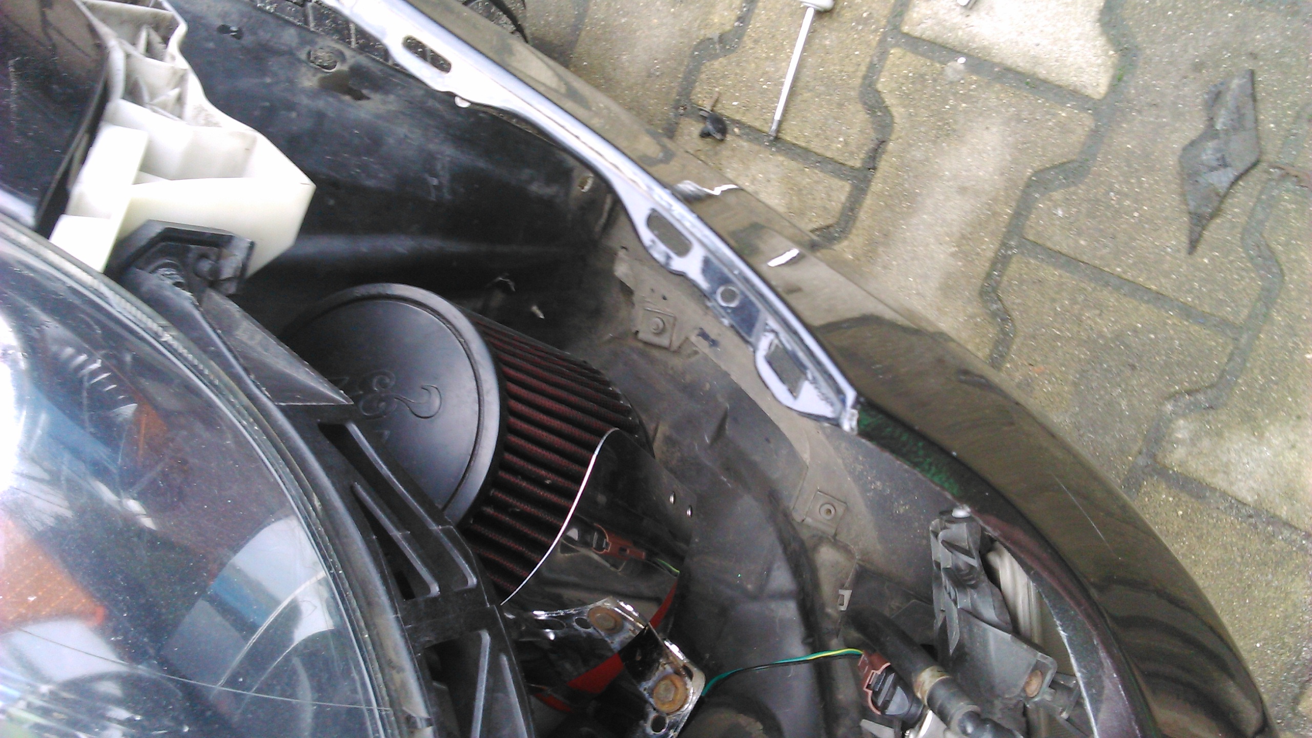

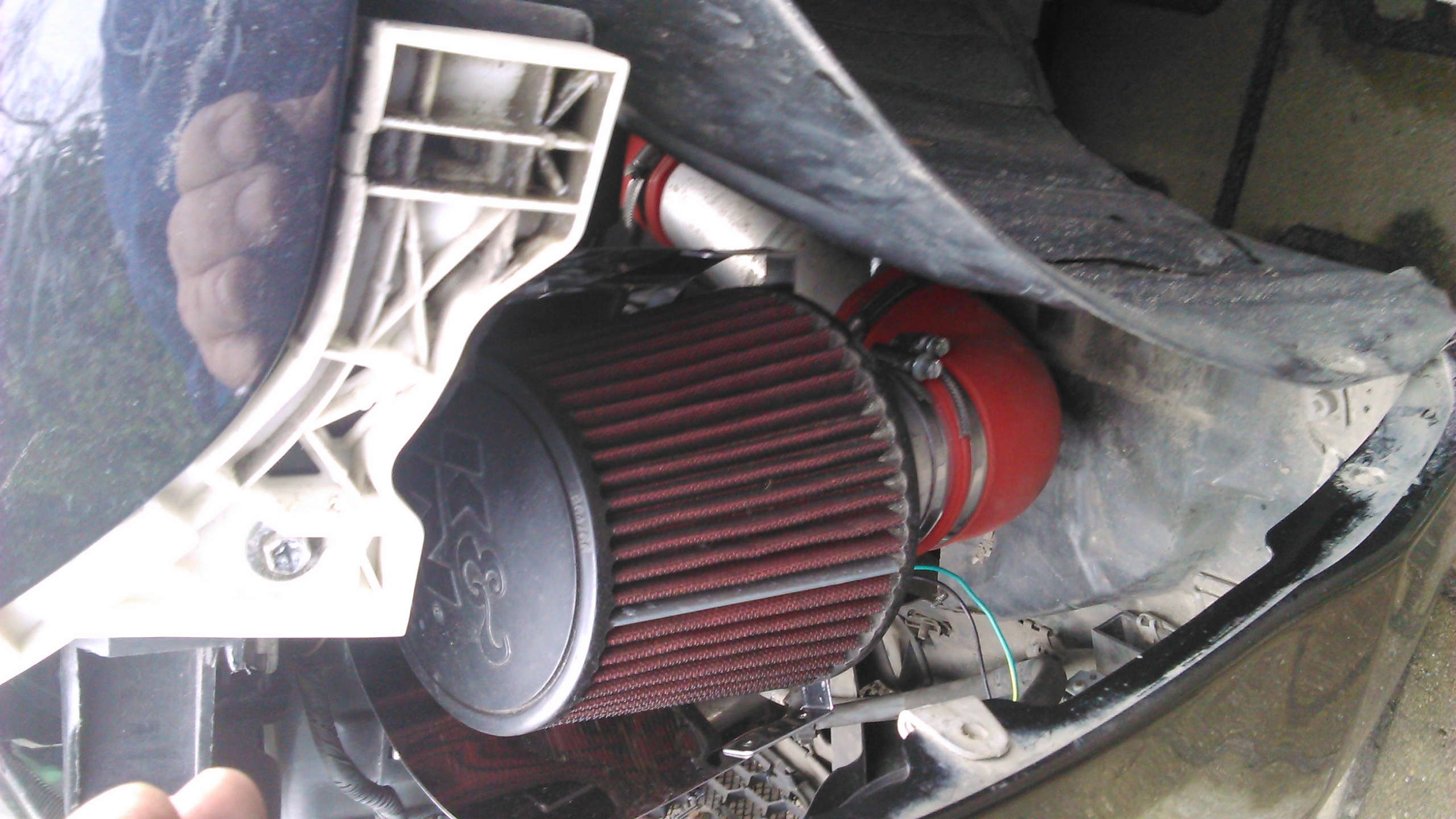

Postprzez marcin255 » 11 kwi 2016, 10:40
założona osłonka – parę rzeczy na postoju wolniej stożek się nagrzewa w garażu po ostrej jeździe temp cieczy chłodzącej 101 *C temp . zasysanego powietrza 23 *C po 10 min stania przed osłoną dochodziło do 50 *C coś tam gorąca odbija obadamy w upały w czasie jazdy różnica 1 *C o ile to co nam podaje czujnik temp. zewn. jest miarodajne .

Postprzez DARO MAZDA 323 » 11 kwi 2016, 10:47
ładnie a jak z brudzeniem jakaś dodatkowa osłona przed wodą ?
Posty: 2869 (9/63)
Postprzez marcin255 » 11 kwi 2016, 11:13
nic od listopad tak jeżdżę i nic się nie dzieje , nawet testowałem karcherem – mocne lanie i nic , parę kropli na filtrze nie robi różnicy
