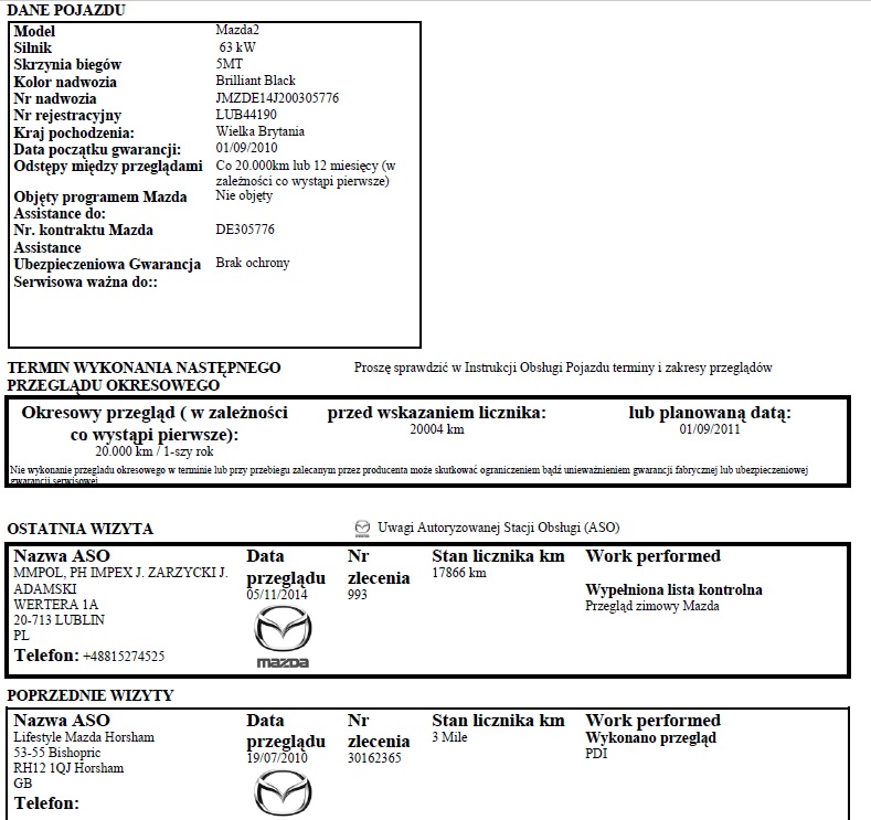

Mam DSR od Marianka, ale z Wrocławia kawałek jest i nie chciałbym gonić na darmo. Więc jeżeli ktoś mógłby podjechać i sprawdzić, będę wdzięczny ;) Co myślicie o tym modelu?

Postprzez jpski » 9 mar 2016, 17:55
Zobacz na wydruk z DSR – pierwszy przegląd w Angli przy przebiegu 3 MILE!
Kolejny dopiero w 2014 w Polsce.
Jak dla mnie sprowadzony z Great Britain po być może jakimś dzwonie i zrobiona przekładka kierownicy.
Ja bym sobie darował ten egzemplarz – tyle mogę pomóc...

Postprzez Mr_Bartek » 9 mar 2016, 18:02
Za mało zdjęć by coś dokładnie ocenić niestety, ale zgadzam się z przedmówcą. Z fabryki pewnie nie wyszedł z kierownicą po lewej stronie. ;)

Postprzez e-tomek » 9 mar 2016, 22:43
Tak jak wyżej, przekładka kierownicy = uciekać gdzie pieprz rośnie ... a przegląd w Polsce w Maździe może tylko w celu "zarejestrowania" przekręconego licznika, zresztą licznik w kilometrach, a wyszedł w milach, to nie ma tutaj co w ogóle się zastanawiać.
W ogłoszeniu:
"Kraj pochodzenia
Polska"
rozstrzeliwać za takie coś.

Postprzez Barrtek » 9 mar 2016, 23:44
Trochę się już sprzedaje:
http://moto.gratka.pl/tresc/mazda-2-iii ... archiwalna
To że z GB to nie znaczy, że od razu po przekładce, bo tam już od dawna są rejestrowane auta LHD. Ale takie auta są w innych cenach niż RHD tj. w cenach takich jak na kontynencie i raczej do polski nie trafiają. Zadzwonić i zapytać o historię zobaczymy co sprzedający\a powie. Ciekawe czy lampy po przekładce wymienili hahaha

Postprzez jpski » 10 mar 2016, 08:32
e-tomek napisał(a):W ogłoszeniu:
"Kraj pochodzenia
Polska"
Sprzedający podaje sprzeczne informacje bo niżej w ogłoszeniu napisał, że pojazd sprowadzony z zagranicy – import
