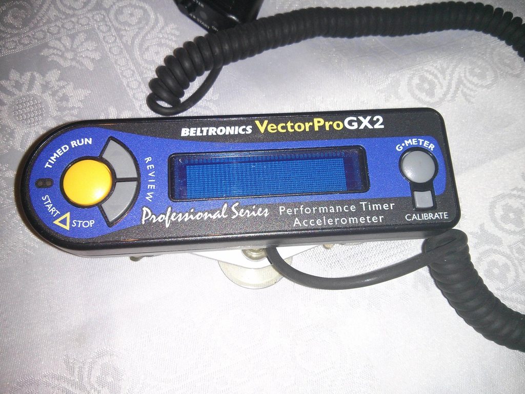

I tak, żeby się nie nudzić, Beltronics Vector Pro GX2 od klubowicza sq2jul, dzięki!

Postprzez francesco_franco » 9 lut 2016, 14:52
To pochwal się jak już przetestujesz :) <spoko>

Postprzez DARO MAZDA 323 » 9 lut 2016, 15:51
dobry bajer trzeba przetestować :) może jutro z wieczora ?
35 $ na e-bayu :)

Postprzez mx-3lover » 9 lut 2016, 16:34

DARO MAZDA 323 napisał(a):dobry bajer trzeba przetestować :) może jutro z wieczora ?
35 $ na e-bayu :)

Niestety dzisiaj wysłane poleconym. Za tyle na ebayu to na licytacji.

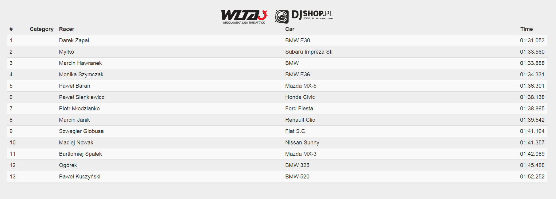

Dzisiaj Mazda i ja zaliczyliśmy swój "pierwszy raz" na torze, na treningu na Niskich Łąkach we Wrocławiu. Z moich obserwacji: zawieszenie bajka, układ kierowniczy super, opony dawały radę. Szelki, fotel, kask, rękawice ok. Gorzej z hamulcami, które nie hamują najprawdopodobniej przez przepuszczającą pompę. Raz poczułem jak hamulce lekko puściły i nie wyhamowałem przed szykaną ustawiona z opon i strąciłem je. Jakimś cudem dokładka cała i tylko lakier na zderzaku popękał. Miałem jeszcze jeden problem, ze skrzynią, która topornie pracuje i nie pozwalała mi na wrzucenie 1 podczas jazdy. Przepinanie z 1 na 2 przy 7000 obrotów kończyło się lekkim zgrzytem. MX-3 z Vałką jest podsterowny i wyjeżdża przodem ale udało mi się parę razy zaliczyć nadsterowność. Jeszcze jedno K8 na pewno nie trzyma swoich parametrów, co pokazał wcześniejszy sparing z 323 BG GT Darka. Tabelka z czasami:

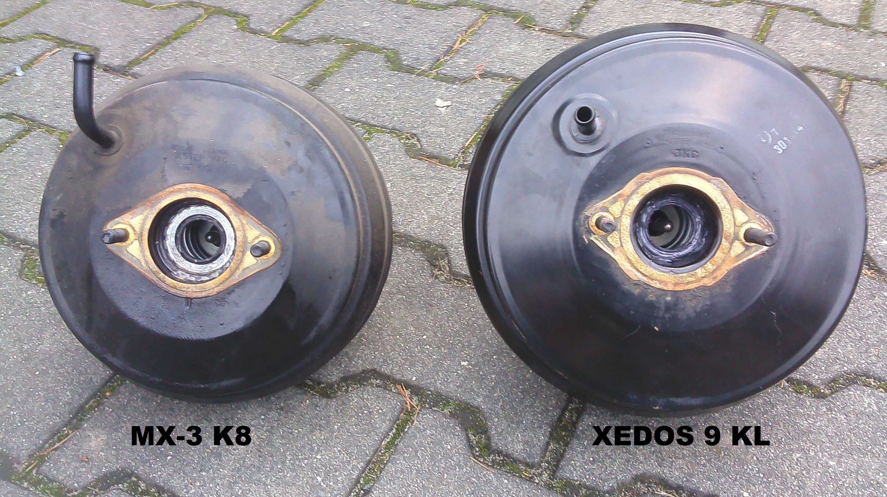

Zapisałbym się na jutrzejsze zawody ale przez powyższe problemy nie chcę. Problem hamulców mam zamiar rozwiązać większym serwem i pompą hamulcową z Xedosa 9, które otrzymałem od kolegi jedrzej07. Co do skrzyni... Wysprzęglik jest nowy, oryginalny, może pompka sprzęgła przepuszcza i zakupię zestaw naprawczy? Może po samej wymianie płynu i odpowietrzeniu przejdzie? Może tarcza i docisk są już zużyte i powyższe nic nie da. Jak tylko pojawią się jakieś media, postaram się wrzucić.

Kolejne przygotowania:
4. Eliminacja luzu na niewymienialnym elemencie wybieraka skrzyni.
Wystarczyło poszperać trochę po zagranicznych forach, by dowiedzieć się, że potrzebujemy do naprawy śrubę o numerze 46-133 i dwie tulejki 46-062A. Śruba pasuje tam idealnie, o nic nie haczy, a tulejki są takie same jak wszędzie.

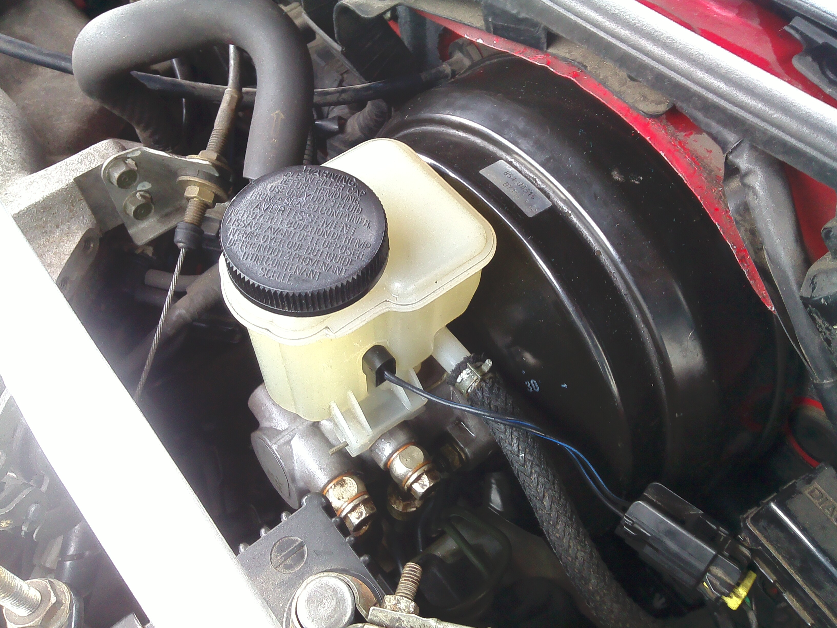

5. Wymiana serwa i pompy z Xedosa 9 2.5 (w trakcie).
Pompa z K8 ma tłoczek o średnicy 23,81 mm a Xedos 9 25,4 mm.
Miało być Plug&Play a wyszła rzeźba. Serwo jest sporo większe i musiałem podginać blachę pod podszybiem. Z boku przeszkadzała śruba mocująca wiązkę i musiała zostać podgięta. Śruba przykręcana do pedału hamulca jest za długa i musi zostać skrócona o 6 mm. Przewody do pompy wymagają wyprofilowania na druga stronę a śruby wymagają skrócenia o 3 zwoje. Z dobrych wieści, zbiorniczek przekładamy z K8, podobnie z łapką od pedału a przewód od kolektora pasuje.

Postprzez mx-3lover » 3 mar 2016, 19:49
UPDATE!
5. Wymiana serwa i pompy z Xedosa 9 2.5.
Napisze tak jak weede, hamulce są teraz rewelacyjne. Różnica jest kolosalna, szczególnie po mocniejszym wciśnięciu pedału. Każda przeróbka była warta montażu. Na pierwszej przejażdżce po kilku mocniejszych hamowaniach, hamulce złapały i nie chciały puścić. Winnym okazał się za mały luz a właściwie jego brak, ponieważ pedał był lekko wciśnięty mimo swojego górnego położenia. Pomogła korekta luzu pedału, idąc za ciosem wyregulowałem luz od gazu i sprzęgła.

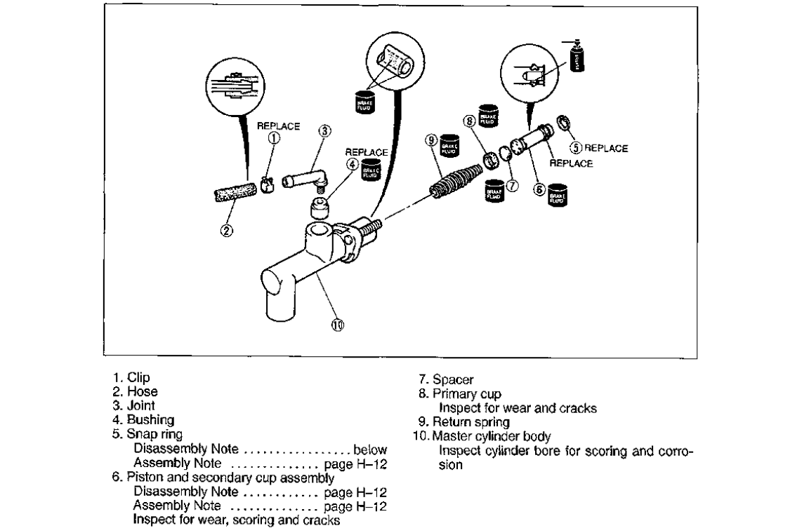

6. Regeneracja pompki sprzęgła.
Kupując oryginalny zestaw naprawczy, wymienimy elementy 6,7,8. Aby w pełni zregenerować pompkę musimy dokupić jeszcze elementy 3 i 4. Plastikowego króćca teoretycznie, nie trzeba wymieniać, ale nie da się go wyciągnąć bezinwazyjnie. Po regeneracji jest wyczuwalna w zadowalającym stopniu poprawa pracy skrzyni i sprzęgła. Idealnie będzie po wymianie kompletu sprzęgła – obecne nie jest pierwszej świeżości ale nie ma mowy o ślizganiu się.

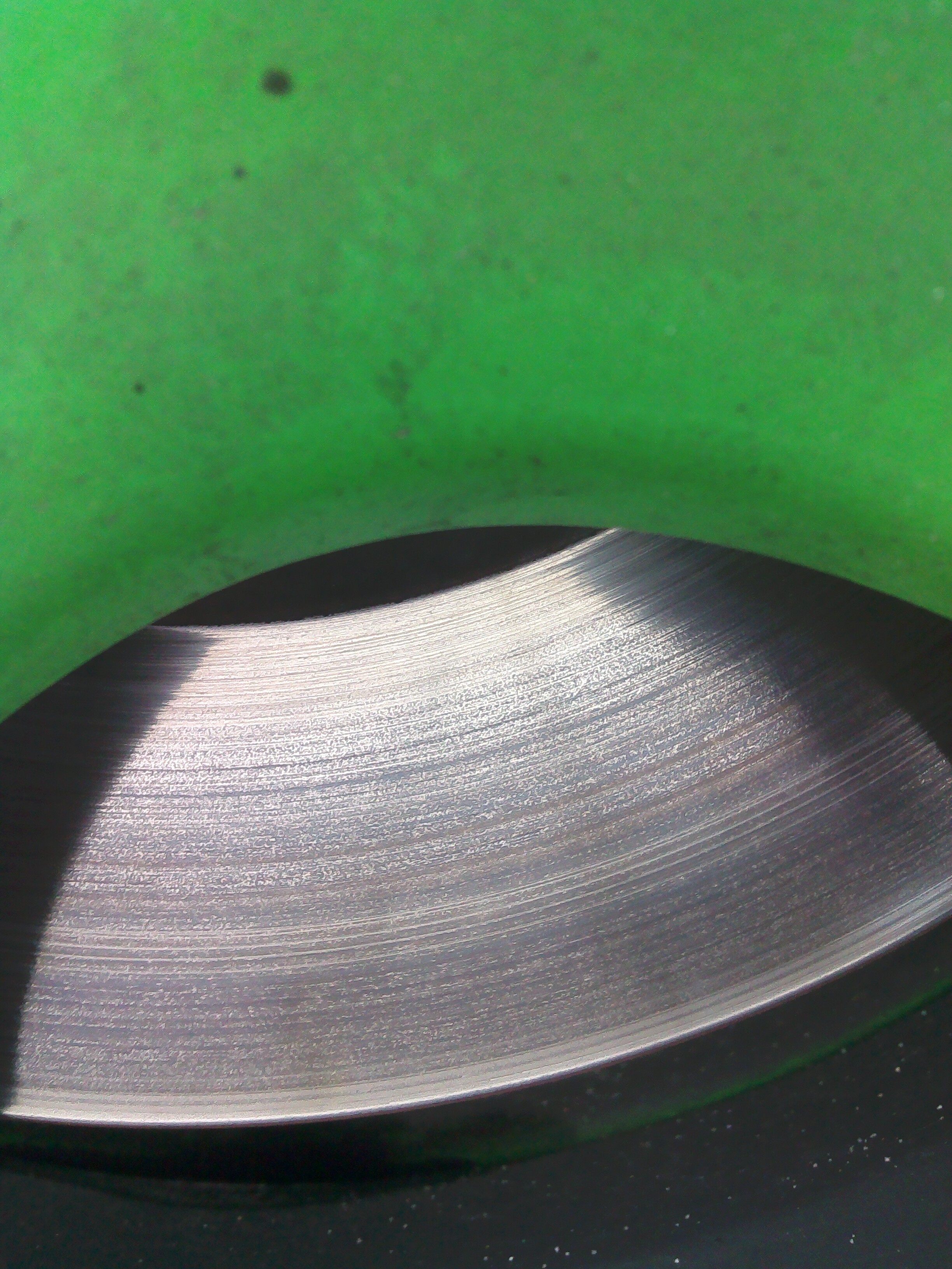

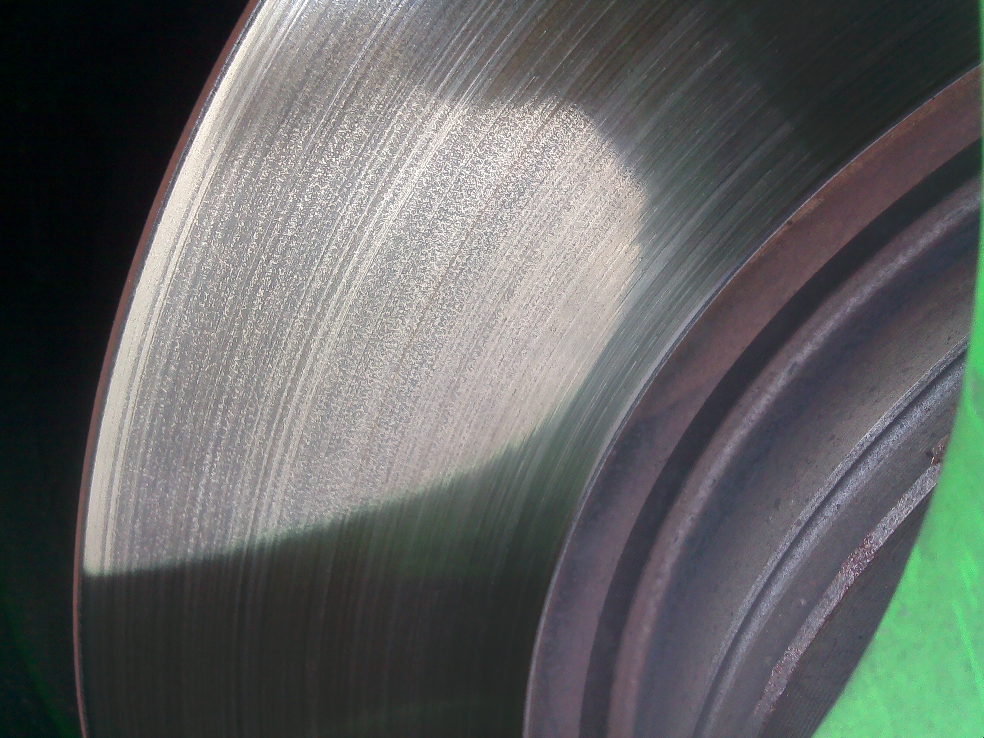

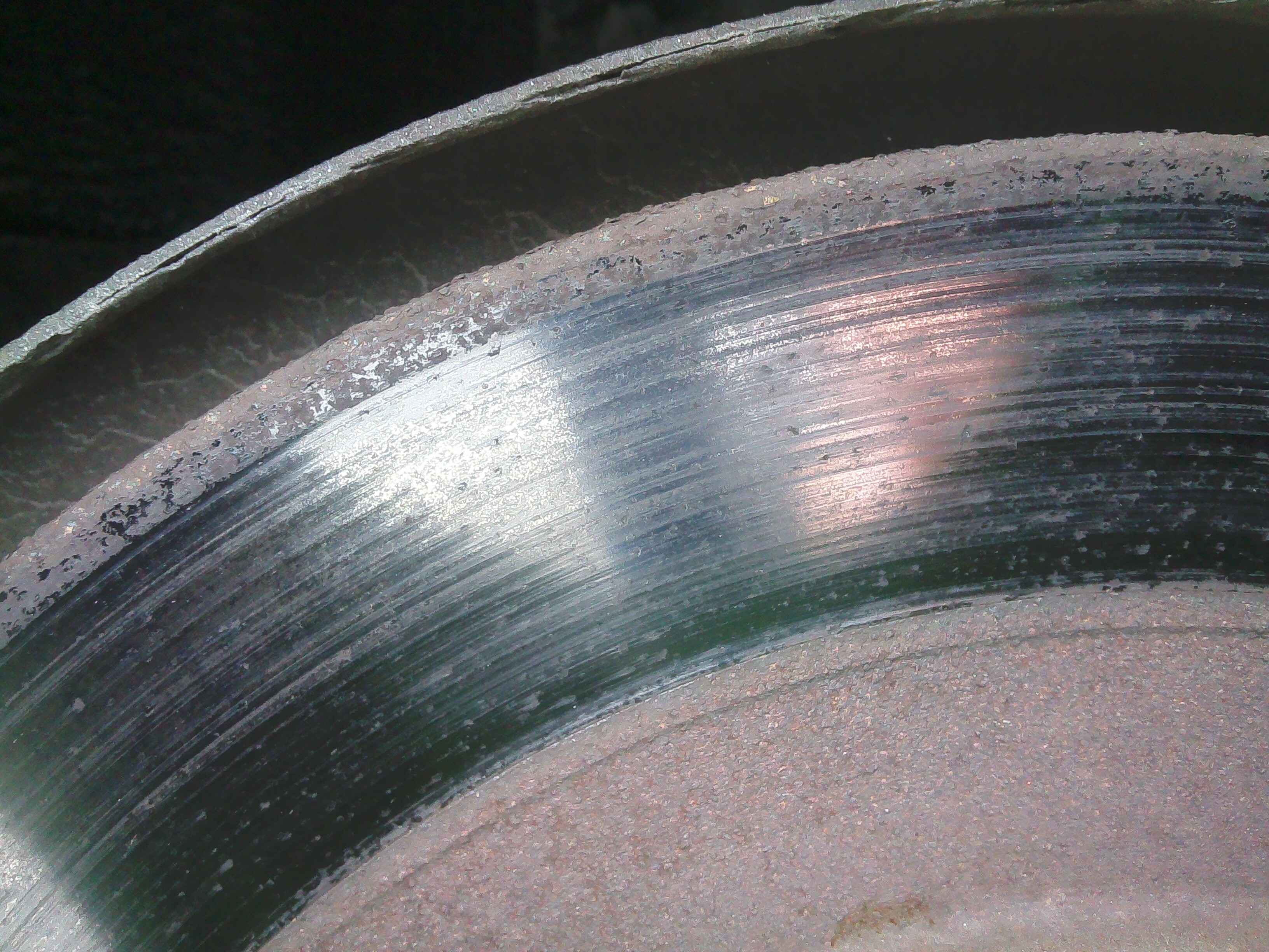

Może mi jakaś mądra głowa powiedzieć czy te tarcze są ok?
Komplet przód, po przebiegu około 1000 km, tarcze + klocki ATE:
A tak wyglądają stare z tyłu:
und CRX fan
Od: 2 kwi 2011, 22:58
Posty: 576 (2/7)
Auto: Mazda MX-3 EC KL-ZE '93
Toyota Yaris I 1SZ-FE
Postprzez czarek1991 » 11 mar 2016, 16:31
Na przednich widac delikatny rancik ale nie ma tragedii, trzeba zmierzyc grubosc i porownac z gruboscia dopuszczalna/minimalna dla tych tarcz to bedziesz wiedzial w jakim są stanie. Tylne to chyba dlugo nieuzywane byly (moze zacisk stoi?) bo sie wzery porobiły i rancik wiekszy ale tez by trzeba grubosc zmierzyc najlepiej
