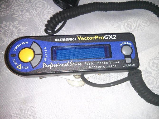

I tak, żeby się nie nudzić, Beltronics Vector Pro GX2 od klubowicza sq2jul, dzięki!

Nie będzie się czym chwalić, bo hamulce z M6 zamuliły auto. Z ori hamulcami witop i jego rajdówka 121 dostawała o długość, po zmianie moja przewaga spadła do minimum.

Niestety dzisiaj wysłane poleconym. Za tyle na ebayu to na licytacji.

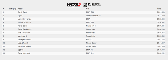

Dzisiaj Mazda i ja zaliczyliśmy swój "pierwszy raz" na torze, na treningu na Niskich Łąkach we Wrocławiu. Z moich obserwacji: zawieszenie bajka, układ kierowniczy super, opony dawały radę. Szelki, fotel, kask, rękawice ok. Gorzej z hamulcami, które nie hamują najprawdopodobniej przez przepuszczającą pompę. Raz poczułem jak hamulce lekko puściły i nie wyhamowałem przed szykaną ustawiona z opon i strąciłem je. Jakimś cudem dokładka cała i tylko lakier na zderzaku popękał. Miałem jeszcze jeden problem, ze skrzynią, która topornie pracuje i nie pozwalała mi na wrzucenie 1 podczas jazdy. Przepinanie z 1 na 2 przy 7000 obrotów kończyło się lekkim zgrzytem. MX-3 z Vałką jest podsterowny i wyjeżdża przodem ale udało mi się parę razy zaliczyć nadsterowność. Jeszcze jedno K8 na pewno nie trzyma swoich parametrów, co pokazał wcześniejszy sparing z 323 BG GT Darka. Tabelka z czasami:
Zapisałbym się na jutrzejsze zawody ale przez powyższe problemy nie chcę. Problem hamulców mam zamiar rozwiązać większym serwem i pompą hamulcową z Xedosa 9, które otrzymałem od kolegi jedrzej07. Co do skrzyni... Wysprzęglik jest nowy, oryginalny, może pompka sprzęgła przepuszcza i zakupię zestaw naprawczy? Może po samej wymianie płynu i odpowietrzeniu przejdzie? Może tarcza i docisk są już zużyte i powyższe nic nie da. Jak tylko pojawią się jakieś media, postaram się wrzucić.

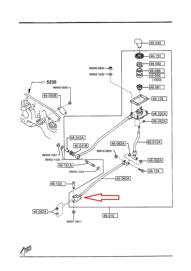

4. Eliminacja luzu na niewymienialnym elemencie wybieraka skrzyni.
Wystarczyło poszperać trochę po zagranicznych forach, by dowiedzieć się, że potrzebujemy do naprawy śrubę o numerze 46-133 i dwie tulejki 46-062A. Śruba pasuje tam idealnie, o nic nie haczy, a tulejki są takie same jak wszędzie.

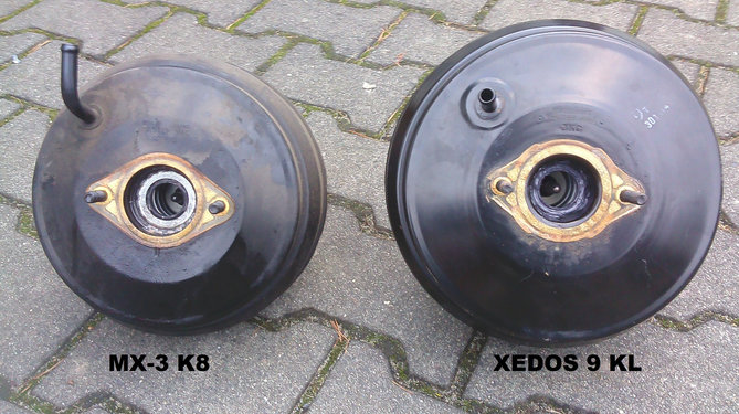

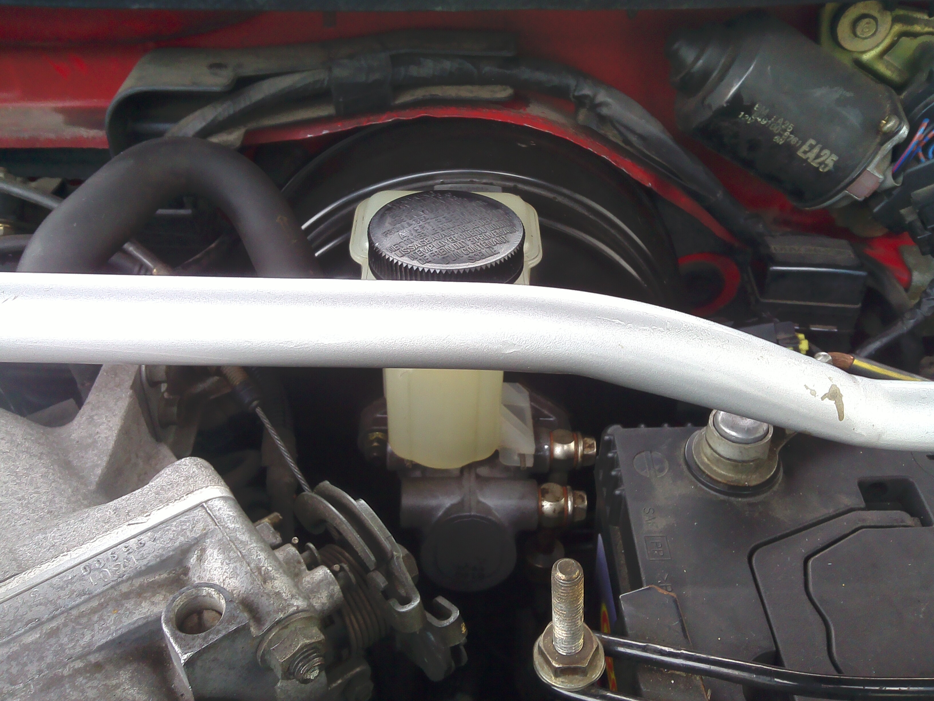

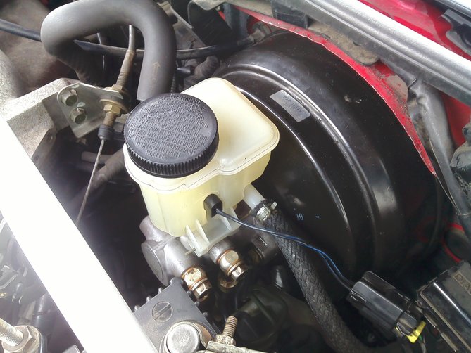

5. Wymiana serwa i pompy z Xedosa 9 2.5 (w trakcie).

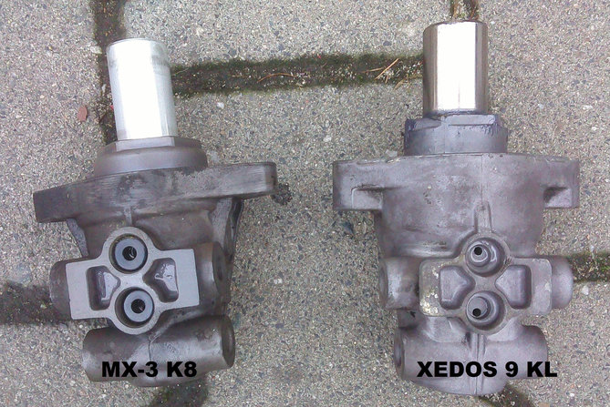

Pompa z K8 ma tłoczek o średnicy 23,81 mm a Xedos 9 25,4 mm.
Miało być Plug&Play a wyszła rzeźba. Serwo jest sporo większe i musiałem podginać blachę pod podszybiem. Z boku przeszkadzała śruba mocująca wiązkę i musiała zostać podgięta. Śruba przykręcana do pedału hamulca jest za długa i musi zostać skrócona o 6 mm. Przewody do pompy wymagają wyprofilowania na druga stronę a śruby wymagają skrócenia o 3 zwoje. Z dobrych wieści, zbiorniczek przekładamy z K8, podobnie z łapką od pedału a przewód od kolektora pasuje.

5. Wymiana serwa i pompy z Xedosa 9 2.5.
Napisze tak jak weede, hamulce są teraz rewelacyjne. Różnica jest kolosalna, szczególnie po mocniejszym wciśnięciu pedału. Każda przeróbka była warta montażu. Na pierwszej przejażdżce po kilku mocniejszych hamowaniach, hamulce złapały i nie chciały puścić. Winnym okazał się za mały luz a właściwie jego brak, ponieważ pedał był lekko wciśnięty mimo swojego górnego położenia. Pomogła korekta luzu pedału, idąc za ciosem wyregulowałem luz od gazu i sprzęgła.

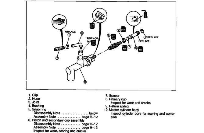

6. Regeneracja pompki sprzęgła.
Kupując oryginalny zestaw naprawczy, wymienimy elementy 6,7,8. Aby w pełni zregenerować pompkę musimy dokupić jeszcze elementy 3 i 4. Plastikowego króćca teoretycznie, nie trzeba wymieniać, ale nie da się go wyciągnąć bezinwazyjnie. Po regeneracji jest wyczuwalna w zadowalającym stopniu poprawa pracy skrzyni i sprzęgła. Idealnie będzie po wymianie kompletu sprzęgła – obecne nie jest pierwszej świeżości ale nie ma mowy o ślizganiu się.

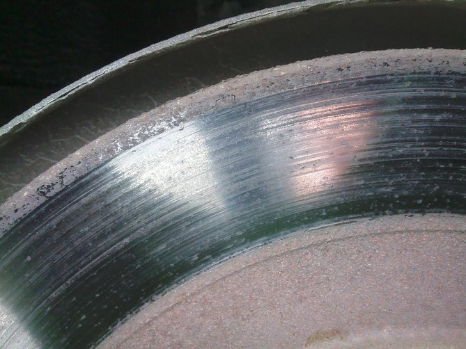

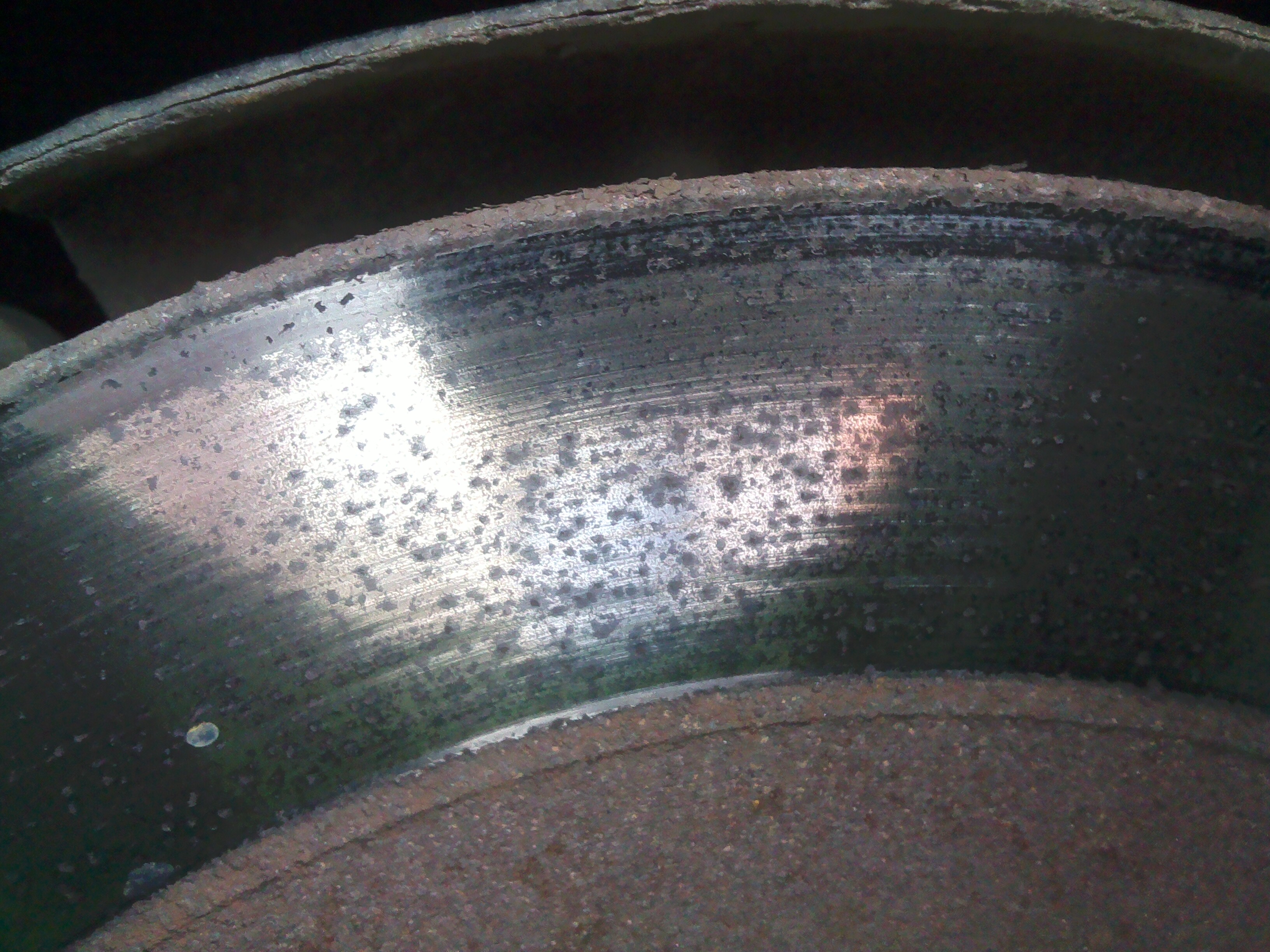

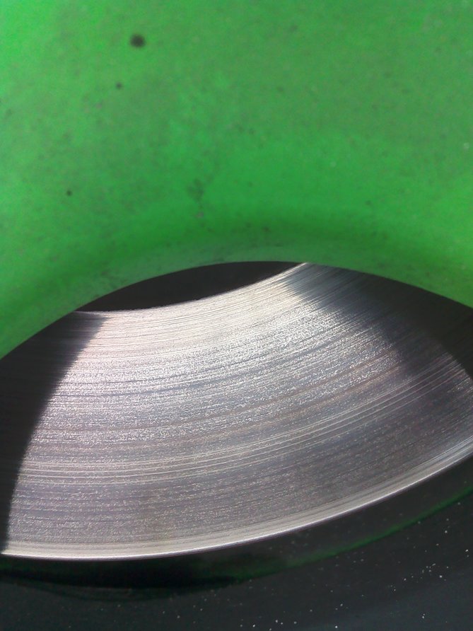

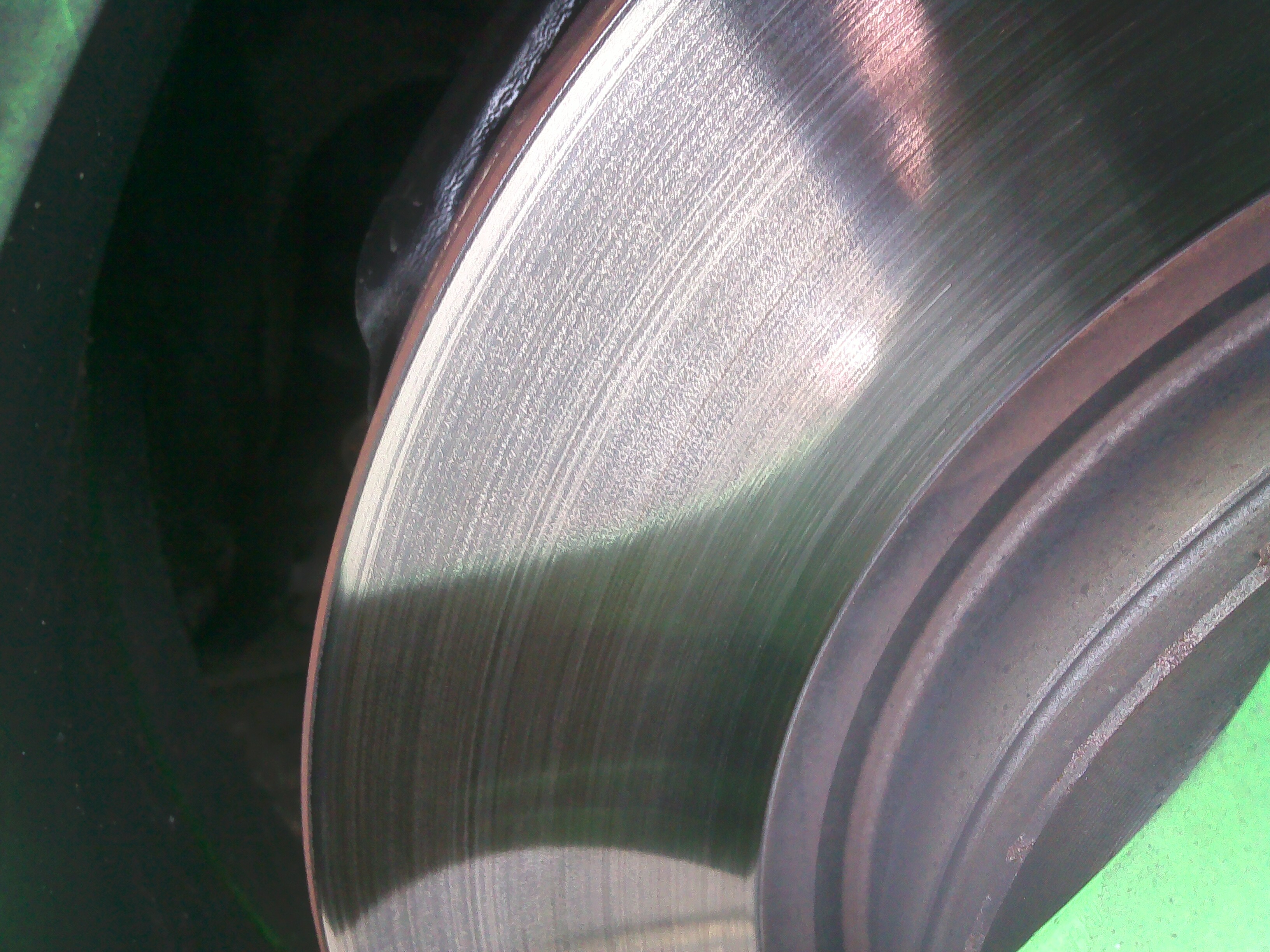

Postprzez mx-3lover » 11 mar 2016, 14:20

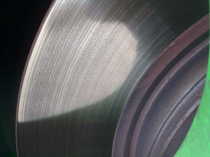

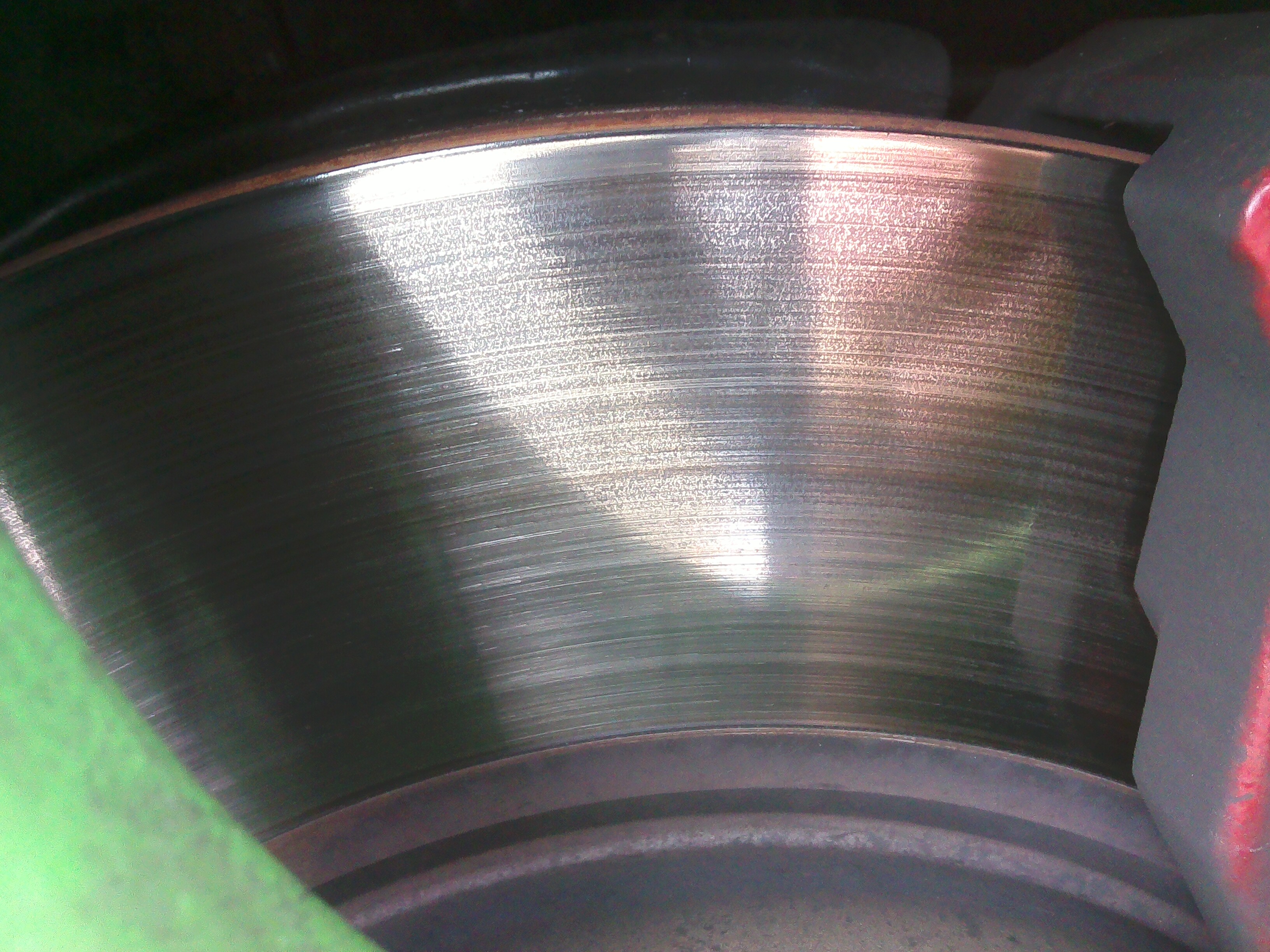

Może mi jakaś mądra głowa powiedzieć czy te tarcze są ok?
Komplet przód, po przebiegu około 1000 km, tarcze + klocki ATE:
A tak wyglądają stare z tyłu:

Postprzez czarek1991 » 11 mar 2016, 16:31
Na przednich widac delikatny rancik ale nie ma tragedii, trzeba zmierzyc grubosc i porownac z gruboscia dopuszczalna/minimalna dla tych tarcz to bedziesz wiedzial w jakim są stanie. Tylne to chyba dlugo nieuzywane byly (moze zacisk stoi?) bo sie wzery porobiły i rancik wiekszy ale tez by trzeba grubosc zmierzyc najlepiej
