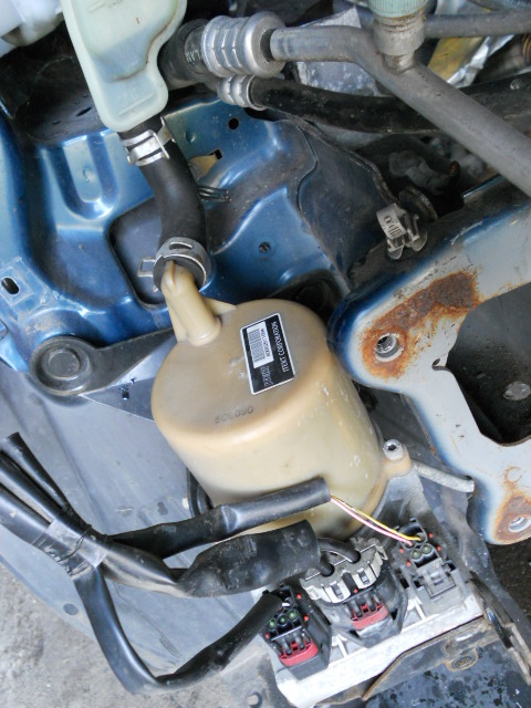

Jeszcze jedno pytanie, co właściwie znajduje się pod zbiornikiem płynu chłodniczego i spryskiwacze co może wydawać taki dźwięk?
Pod a raczej częściowo również obok jest pompa wspomagania. Objawem jej pracy jest syczenie i kręcenie się silnika słyszalne zwłaszcza przy skręcaniu kierownicą. Zdarzają się jej awarie, niestety są kosztowne i ciężko jest ją wymienić bez zdejmowania zderzaka, lampy i zbiornika płynu spryskiwaczy. Padają po tym jak do układu dostaje się woda lub gniją wężyki. Była nawet na to akcja serwisowa.

Dzięki za odpowiedzi. Niestety to pompa od wspomagania. Dzisiaj się upewniłem, bo przy kręceniu kierownicą dźwięk się nasila i słychać go w kabinie przy otwartych drzwiach pasażera.
Teraz pytanie co robić? Czy tu tylko w grę wchodzi wymiana całej pompy, czy może można ją zregenerować? Może na początek zmienić olej wspomagania, może w nim jest problem?
To że pompa wspomagania buczy podczas pracy silnika i kręcenia kierownicą na postoju to jeszcze nic strasznego. Jakby w trakcie jazdy wyłaczało się wspomaganie, to masz problem.

Wszystko zalezy od tego jak bardzo ją słychać. Najlepiej gdybyś porównał dzwiek pracy takiej pompy z inną mazda z takim silnikiem. Nie mniej ja zalecam wymianę płynu. Na forum nawet są fotorelacje i sporo podpowiedzi jak to robic.
