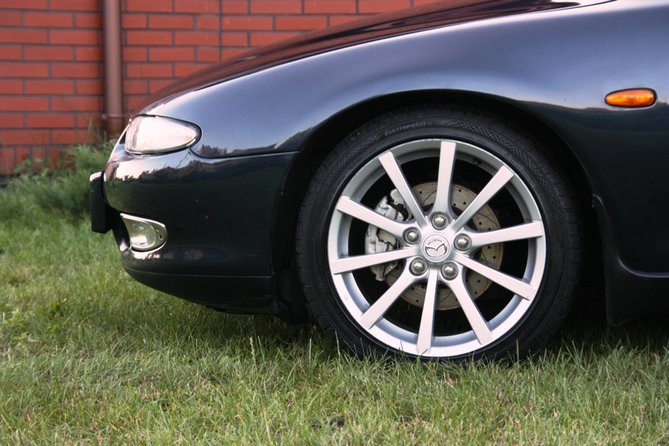

Postprzez Michcio1 » 27 lut 2016, 21:27
Witam wszystkich, szukam podobnych lub identycznych felg do tych, jest ktoś w stanie podać jakieś propozycje? wiem tylko tyle że jest to 16" użytkownik chyba nie jest już aktywny na forum, aby go zapytać :) będę wdzięczny za każdą propozycje :)
zdjęcie użytkownika @DymeK
Od: 1 lis 2015, 00:16
Posty: 11 (1/0)
Auto: Mazda 626 GE benzyna
rok produkcji 1997
Pojemność silnika: 1840.00 cm 77 kW
Postprzez Mr_Bartek » 27 lut 2016, 21:56
To są felgi z MX-5, dokładnie 7J x 17", Design 111.

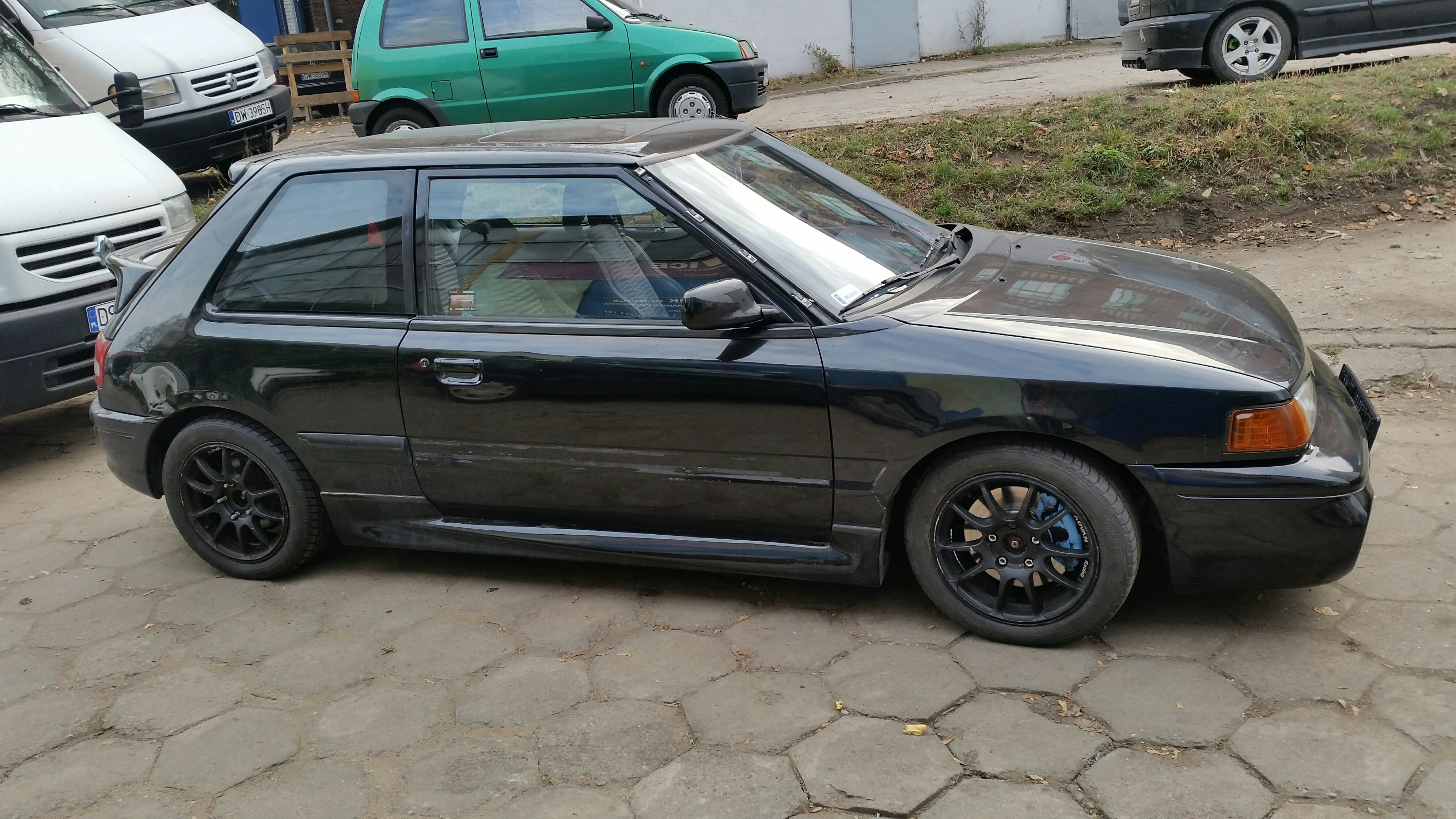

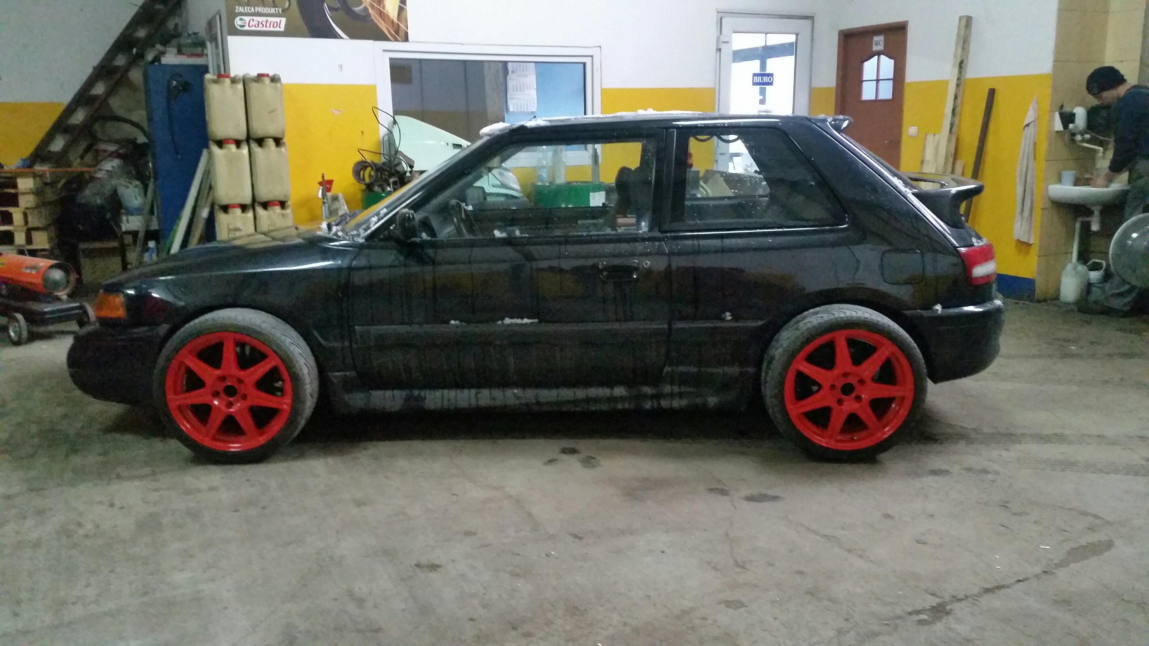

Postprzez DARO MAZDA 323 » 29 lut 2016, 15:35
Ja z powodu braku trakcji przeszedłem ze 195 50 15 na 205 45 17
tak było
a teraz na czerwono
Mazda CX-5 HOMURA BLACK
Od: 8 mar 2013, 10:44
Posty: 2882 (9/63)
Auto: Mazda CX-5 HOMURA
GOLF VII R
Postprzez dicon » 1 mar 2016, 12:47
Daro, chyba troszkę wyszły za nadkola :D
Od: 5 cze 2014, 19:57
Posty: 209 (4/6)
Skąd: Rybnik
Auto: Mazda 3 BK Top '05, 2.0 MZR (LF)
Fiat Punto 55 SX, 96'
Postprzez macvas » 1 mar 2016, 14:50
Mi to bardziej wygląda jakby założył wszystkie cztery po jednej stronie hahaha
Kolor felg jak najbardziej za <spoko>
