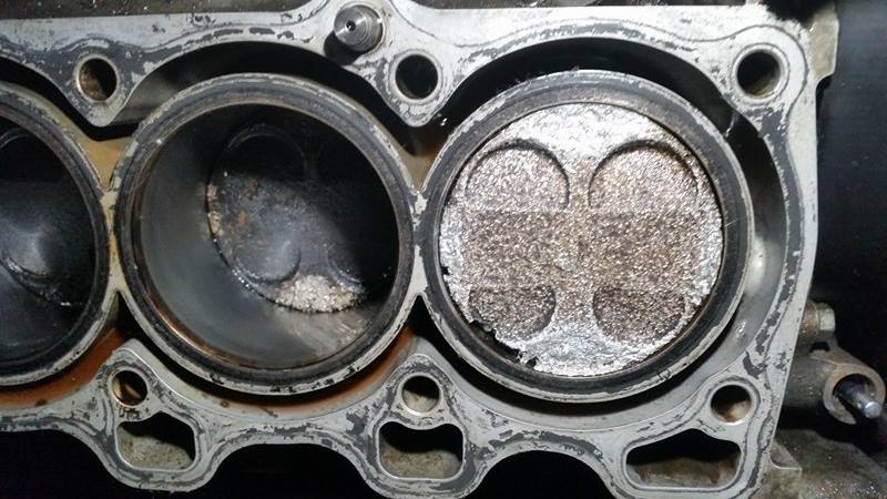

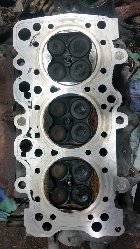

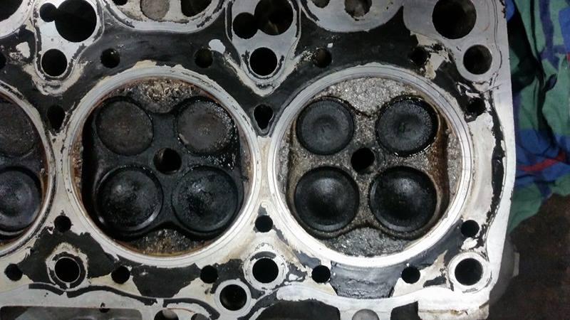

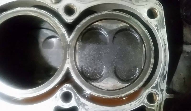

Postprzez młody323fba » 15 mar 2016, 17:20
Temat dawno nie poruszany nie dbałem o to jak i o całą resztę a więc
Mazda nie jest na chodzie od tygodnia dziś trafiła do mechanika bo coś strasznie waliło w silniku pierwsze podejrzenie to było popychacze wyje.... i tyle a tak na prawdę popychacze w super kondycji to dłubał dalej przy aucie wyciagnał jedna głowice i na to już nie muszę wam odpowiadać bo sami sobie odpowiecie wiecie może skąd teraz zdobyć tłoki do klze czy jest w ogóle możliwość załatwienia tego ? ;/

Postprzez DARO MAZDA 323 » 15 mar 2016, 17:43
Ala to musiało boleć. A sprawdzane było wcześniej ciśnienie na tłokach ?

Postprzez mx-3lover » 15 mar 2016, 19:54
Jeszcze nie tak dawno temu było parę sztuk tłoków do ZE na olx. Szczerze współczuję, utwórz wątek w dziale kupię na forum Probe, spróbuj skontaktować się z Patrykiem, http://www.proworkshop.pl/ może będzie miał. Doświadczyłeś spalania stukowego?

Postprzez młody323fba » 15 mar 2016, 21:19
mx-3lover napisał(a):Jeszcze nie tak dawno temu było parę sztuk tłoków do ZE na olx. Szczerze współczuję, utwórz wątek w dziale kupię na forum Probe, spróbuj skontaktować się z Patrykiem, http://www.proworkshop.pl/ może będzie miał. Doświadczyłeś spalania stukowego?
co do spalania stukowego mechanik dziś mi pokazał urwany przewód od niego ... i dziękuje za informacje!! :)

Postprzez Piotr_ » 15 mar 2016, 21:30
KL-ZE nie ma czujnika stuku ;)
Tak to jest, jak się na postoju depta tak długo, aż marchewki zaczną pykać. W końcu musiało się coś wysrać :|

Postprzez młody323fba » 15 mar 2016, 21:48
Hmmm co do tego to się wszystko narastało więc to nie jest moja wina po prostu trafiło to na mnie więc wiesz :) a co do czujnika to jest bo jest urwany dziś go oglądałem i KLZE posiada czujnik stuku :)

Postprzez Piotr_ » 15 mar 2016, 22:04
Jak myślisz...od czego mógły się stopić tłoki :>
