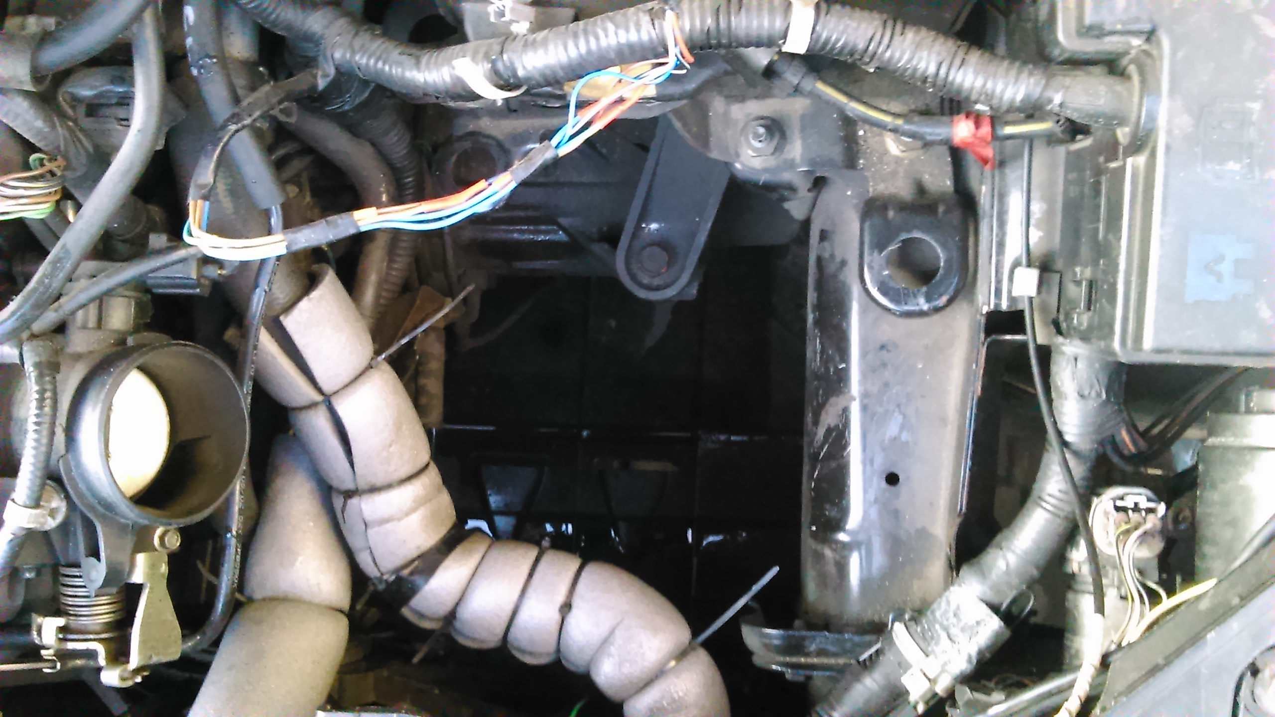

Nowy pomysł na CAI , filtr K&N pójdzie pod lewą lampę pod belką .
1. wypieprzyć rezonator
2 zaczęło padać – CDN. :)

Postprzez leonidass » 19 gru 2015, 13:30
Kiepski pomysł no chyba że doprowadziłeś wlot na przednim zderzaku

Postprzez marcin255 » 19 gru 2015, 13:36
Filtr jest w lewym nadkolu ( tak jak KN , Inien , HP i kilku innych ), różnica temperatur 3- 4 *C , docelowo ta karbowanka będzie zastąpiona
KOLANKO SILIKON REDUKCYJNE TW RED 90st – 63mm-76mm

Postprzez Pyton » 19 gru 2015, 14:19
mam u siebie dolot AEM z wersji 2.0 przerobiony tak zeby pasowal do 1.6 . Dopiesc ten dolot i bedziesz zadowolny, pozdr

Postprzez marcin255 » 19 gru 2015, 14:41
Taki mam plan , auto idzie od dołu a nie jak na SRI od 5 tys.

Postprzez marcin255 » 22 gru 2015, 15:11
ezg_siwy napisał(a):Pewnie wiesz, ale:
Cai jest lepszy niż SRI ?
rev 2
https://www.youtube.com/watch?v=DQyztzvMQuk
