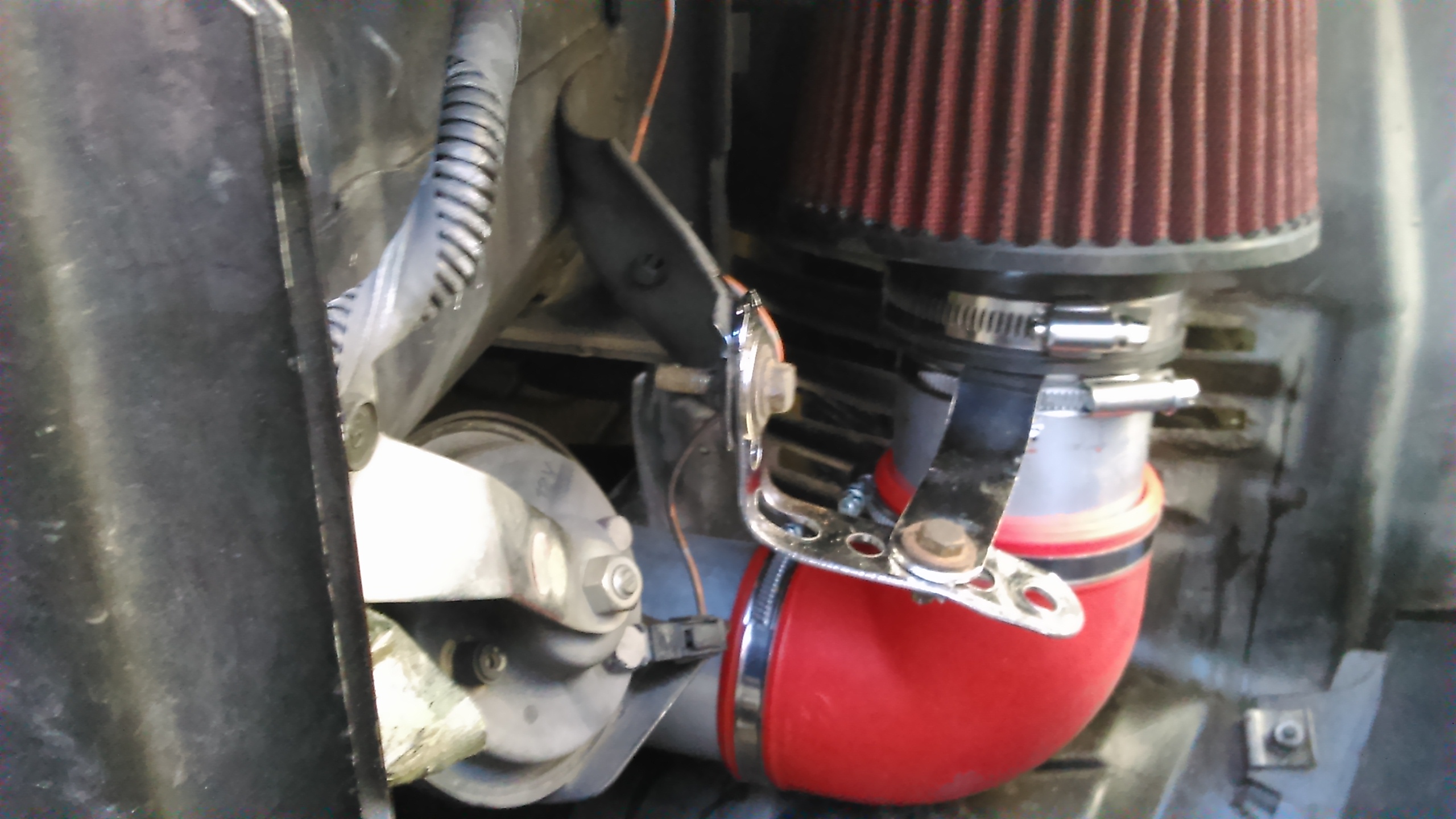

Nowy pomysł na CAI , filtr K&N pójdzie pod lewą lampę pod belką .
1. wypieprzyć rezonator
2 zaczęło padać – CDN.
takie tam
Ostatnio edytowano 25 lut 2016, 16:43 przez marcin255, łącznie edytowano 2 razy
Filtr jest w lewym nadkolu ( tak jak KN , Inien , HP i kilku innych ), różnica temperatur 3- 4 *C , docelowo ta karbowanka będzie zastąpiona
KOLANKO SILIKON REDUKCYJNE TW RED 90st – 63mm-76mm
Taki mam plan , auto idzie od dołu a nie jak na SRI od 5 tys.
