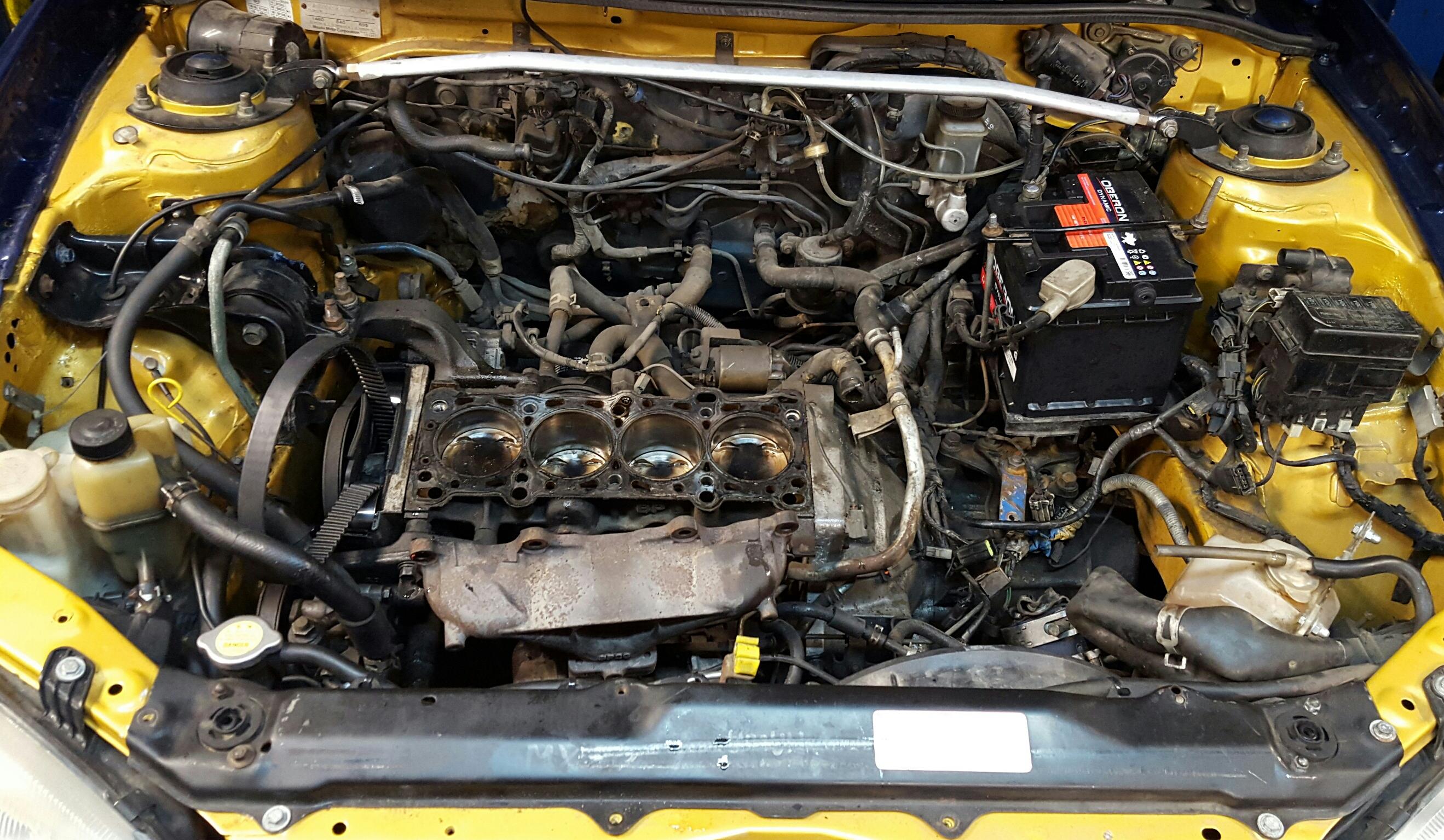

A wiec wczoraj MX wjechal na podnosnik, glowica sciagnieta juz jest u speca, pompa paliwa dotarla czeka na montaz, plus mocniejsze wtryski jada dpd;p
co dalej hmm sie okaze poki co byle nie kopcila

Tak jest;) zdjecia wstawie przy chwili czasu bo z tel nie umiem zmienic rozmiaru;p
Najlepsza ciekawostka byla wklejona na sylikon sruba od kolektora hihi
