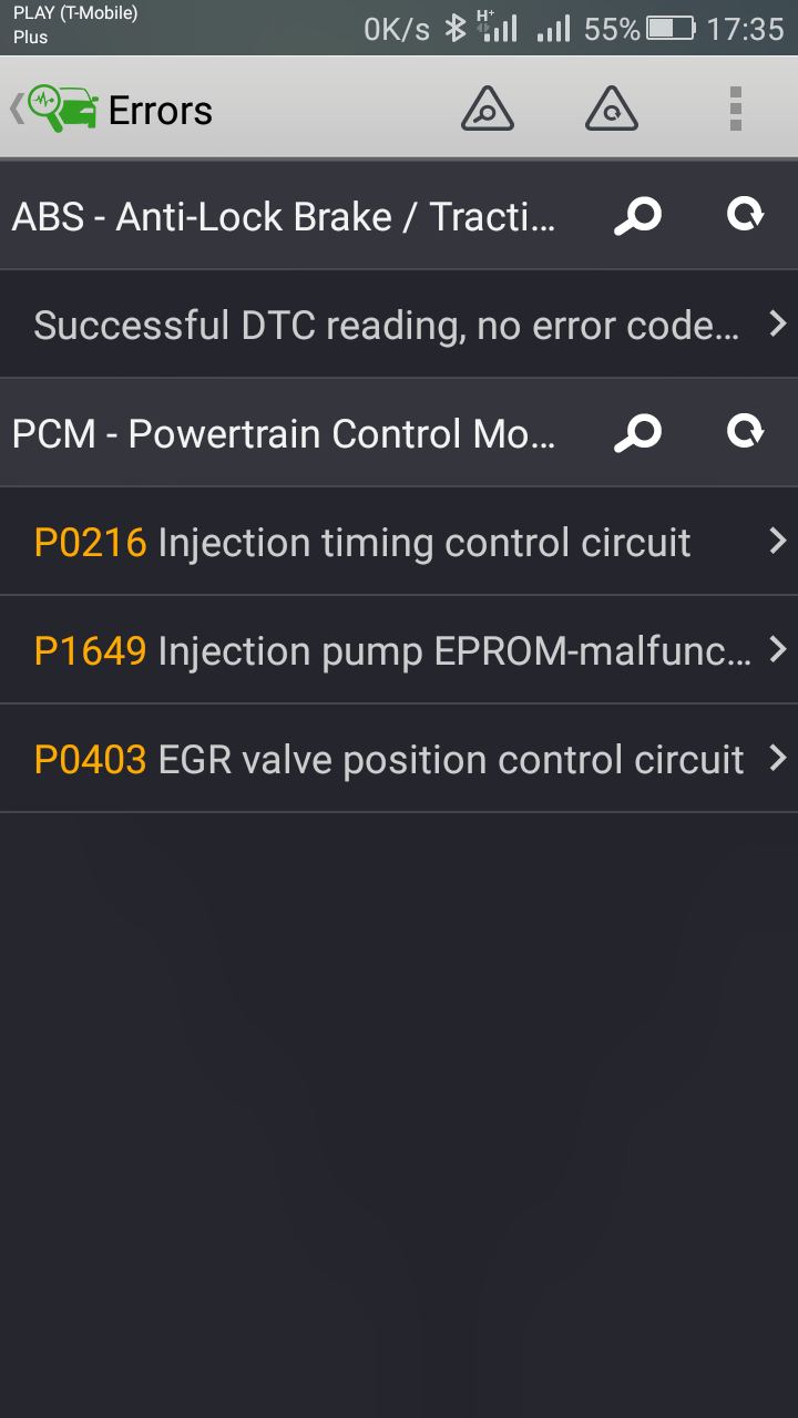

wczoraj bez jakichkolwiek wcześniejszych oznak nagle straciła moc przy 140km/h, praktycznie zero mocy, na komputerze dwa błędy – P0216, P1649. Po dodaniu gazu pracuje jak 30 letni diesiel przy -30st'C.
