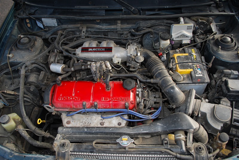

Witam wszystkich. Przyszła pora i na mnie. Jako że nabyłem całkiem niedawno ww Madzię, chciałem się z wami tym podzielić i miejmy nadzieję nauczyć czegoś pożytecznego przy okazji doprowadzania jej do coraz to lepszego stanu ;) Niewiele wiem od poprzedniego właściciela co gdzie i jak przy niej urzędował więc sensownym krokiem było utworzyć dla niej temat na tym zacnym forum i poprosić szanownych o jakieś oględziny tego co udało mi się złapać na zdjęciach. (w końcu weekend kiedy nie padał śnieg czy deszcz). Do niedawna nie siedziałem za bardzo w autach, BG miała służyć jako dojazd do pracy ale kiedy wpadłem na topic od LOWERED BG coś we mnie pękło :P Po krótkiej analizie kilku innych tematów tego samego modelu czy podobnych mu doszedłem do wniosku (chyba słusznego) że podstawa do kilku znaczących napraw nie jest zła. Nie miałem jeszcze możliwosci obejrzenia w jakim stanie jest podwozie ale oto kilka rzeczy które do tej pory przykuły moją uwagę.
Z góry zaznaczam że żaden ze mnie specjalista więc większość rzeczy związanych z częściami ich nazwami nadal pozostaje mi obca ;P

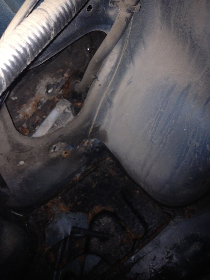

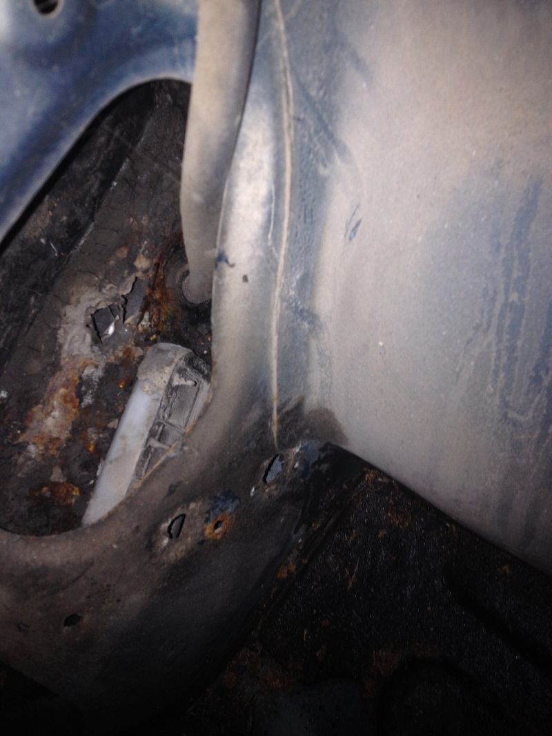

– Jest wilgotno, mianowicie tył kanapa i reszta wnętrza wymaga konkretnego suszenia. W okolicach lewego nadkola w bagażniku oraz tylnej lewej lampy (również wewnątrz) mokro, czy to po wizycie w myjni czy po przejażdżce. Tego chciałbym się pozbyć w pierwszej kolejności. Osobiście nie mam gdzie dokonać oględzin więc po prostu w poniedziałek proszę mechanika żeby to obejrzał przy okazji wymiany końcówek drążka.
Na koniec jeszcze dam znać jak będzie okazja zrobienia kilku zdjęć tego jak prezentuje się podłoga i prawy tylny kielich. Nie chciałbym jej pozwolić żeby dalej robiła się ruda więc małymi kroczkami chce dać jej chociaż szansę na odrobinę drugiej świetności.
Obecnie z tego co zostało do zrobienia.
– Podłoga, zaspawanie dziur, zabezpieczenie na zimę przy okazji, uzupełnienie lewego tylnego nadkola "od spodu" również spawanie.
-Wymiana tylnych lamp lub po prostu porządne ich uszczelnienie.
-Wymiana uszczelki bagażnika.
-Wygłuszenie podłogi, drzwi, bagażnika.
-Rozrząd, wszelkiego rodzaju paski itd.
-Spręzyny -30mm
-Felunek 15" (nie wiem do końca jakie ET powinien miec żeby były równo z nadkolami plus letnie papucie.
Co zostało zrobione:
-Świece i przewody
-Przeguby przód
-Poduszki amortyzatora tył

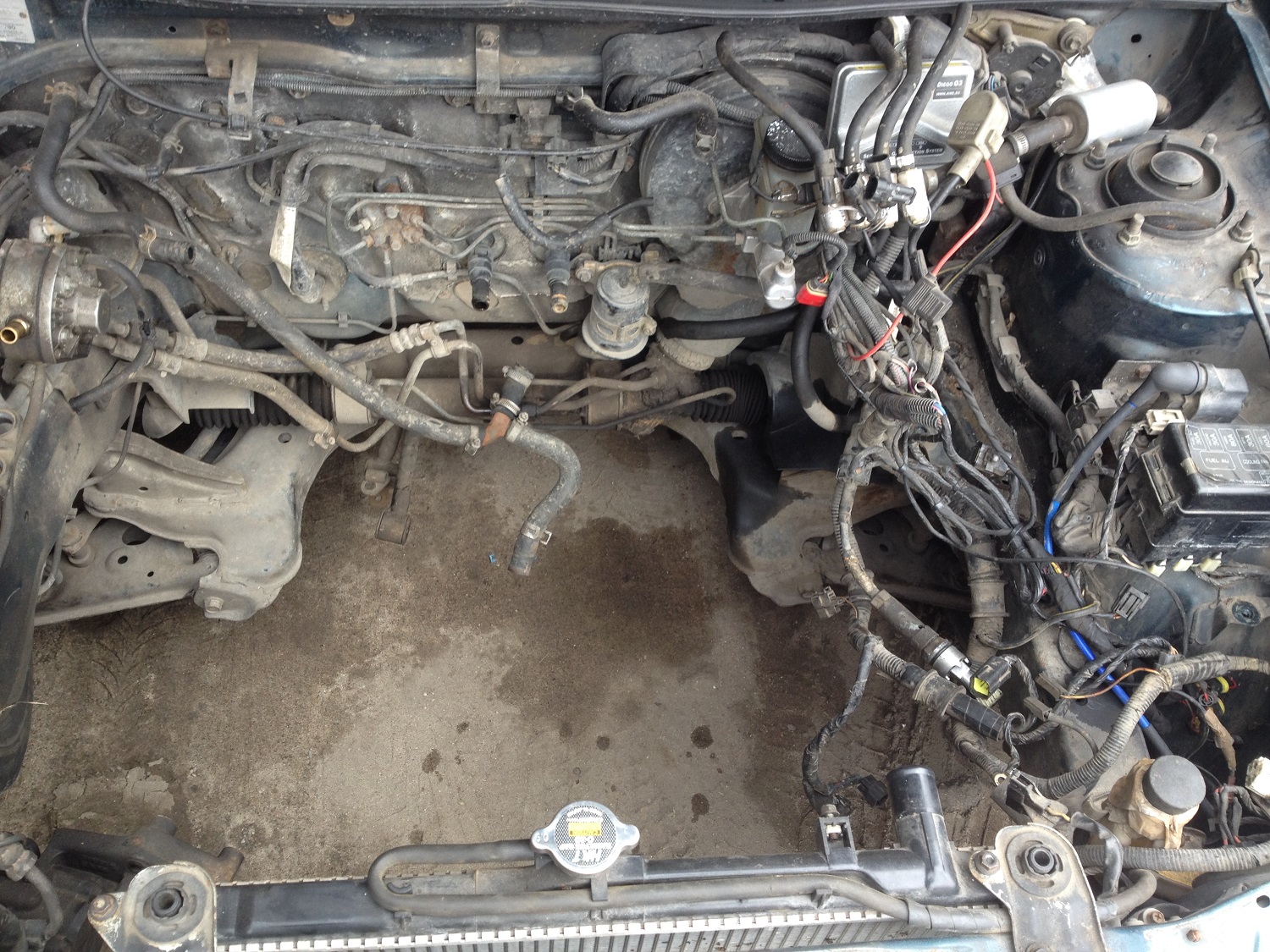

-Swap na 1.8 BP z racji zawału poprzedniego serca (R.I.P)
Lewy tył
W trakcie reanimacji

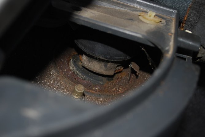

O siostra bliźniaczka mojej BG :D Sprawdź sobie stan tylnych kielichów..ruda potrafi tam zaszaleć..u mnie nie było co zbierać <oczy>
Na przodzie też może nie być wesoło w okolicach mocowań amorków. Warto sprawdzić wszystko łącznie ze stanem podłogi.

Obie tylne lampy przeciekają, po dzisiejszych oględzinach i zdjęciu plastików w bagażniku na to wygląda. Większą ilość wilgoci w okolicach lewego kielicha/nadkola z tyłu zwalam też na prześwit jaki powstał po tym jak mocowanie amorka (to gumowe) przestało istnieć. Jeśli chodzi o kielichy z tyłu to praktycznie zero rdzy, taki nalot, można pozbyć się szmatką dosłownie więc jestem happy. Podłogę oblookam jak będzie cieplej i dostanę jakieś wolne w tygodniu ;P
Tak więc Lampy zamówione i problem wilgoci mam nadzieję będzie zamknięty. Jak dziecko nie moge się doczekać wypłaty, Madziens dostanie nowe amorki, olejowe Kayaby, tak patrząc na forum, chwalone. Pozostaje uzbroić się w cierpliwość :)

Co do kielichów – zwal wszystkie plastiki w bagażniku i wtedy będziesz miał pogląd co i jak. Kielich może być od góry w bardzo dobrym stanie a na boku przegnity na wylot. Przy okazji jak będziesz miał zdemontowane plastiki zabierz się za reflektory bo to na pewno tam leci woda. I to zazwyczaj nie na łączeniu klosz-obudowa a raczej na połączeniu obudowa – karoseria. Jest tam taka piankowa uszczelka która z wiekiem "wyparowuje" i się kruszy. W swojej też walczyłem z tym problemem aż chyba jak dobrze pamiętam w końcu wkleiłem klosze na sylikon i nastała susza. Jak będziesz miał zdemontowane plastiki w bagażniku to wywal jeszcze tylną kanapę i zobacz jak pod nią sprawa wygląda (szczególnie w okolicach nadkoli). Przednie kielichy jeśli miałyby rdzewieć to patrz od strony nadkola po zdjęciu koła. Od góry raczej się z nimi nigdy nic nie działo

Oglądałem bagażnik, myślę że lewy kielich pójdzie jednak do spawania.

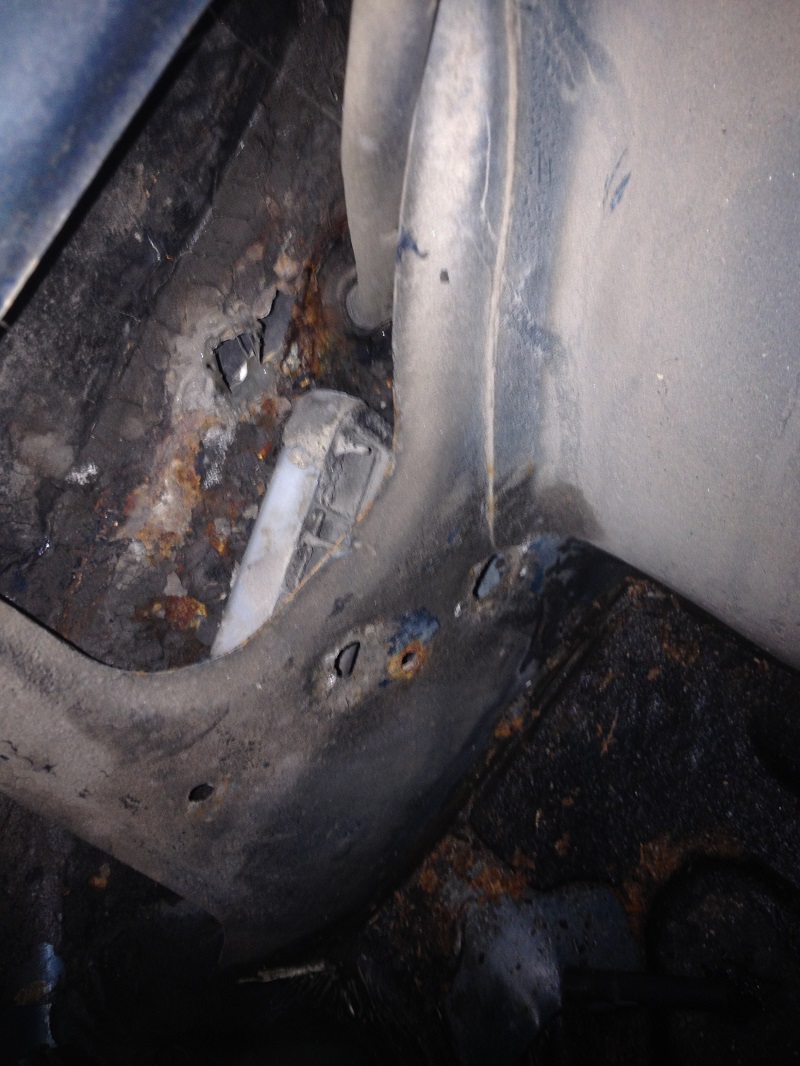

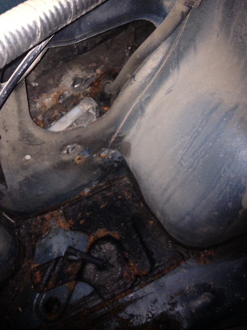

Lampy, tak, tak. Uszczelki pokruszone więc po części tędy a po części nadkolem dostaje się woda. Niżej zapodaje zdjęcia jak to wygląda obecnie. Nie zbyt ciekawie, kruszy się w palcach. Pozostaje jeszcze podłoga ale to obadam w sobotę. Trzymam kciuki żeby się negatywnie nie zaskoczyć.
Edit:
Ok więc podłoga w kilku miejscach do uzupełnień, gdzie nie gdzie prześwit na wylot załatany jakąś gumopodobną żywicą. Irytujące jest to że ludzie wolą ukryć coś takiego niż po prostu się tym zająć. Pozostaje poradzić się kogoś kto się zna na tego typu rzeczach.

Postprzez Bartsan » 24 mar 2016, 16:38
Na dzień dzisiejszy szukam nowego silnika. Mechanior obejrzy jeszczxe na dniach ale niewielka jest szansa żeby obecny z tego wyszedł. Śmiga jeden tłok, na pozostałych zalane świece. Od 3 din jezdziłem a nowych wiec nie wiem co moze byc przyczyną. Wczoraj zgasł i ie chciał odpalić. Jak już wspomniałem elektryka spoko, potwierdził to dzisiaj elektromechanik. Ktoś, coś ? ;(

Ale kiszka z tym silnikiem :( . Miałeś jakieś wycieki oleju od spodu? Tak poprostu zgasł i już nie odpalił , a wcześniej coś wskazywało na to , że jest z nim źle , czy raczej śmigał?
ps:
Jak się nie uda go odratować , to wsadzisz 1.8? :>
