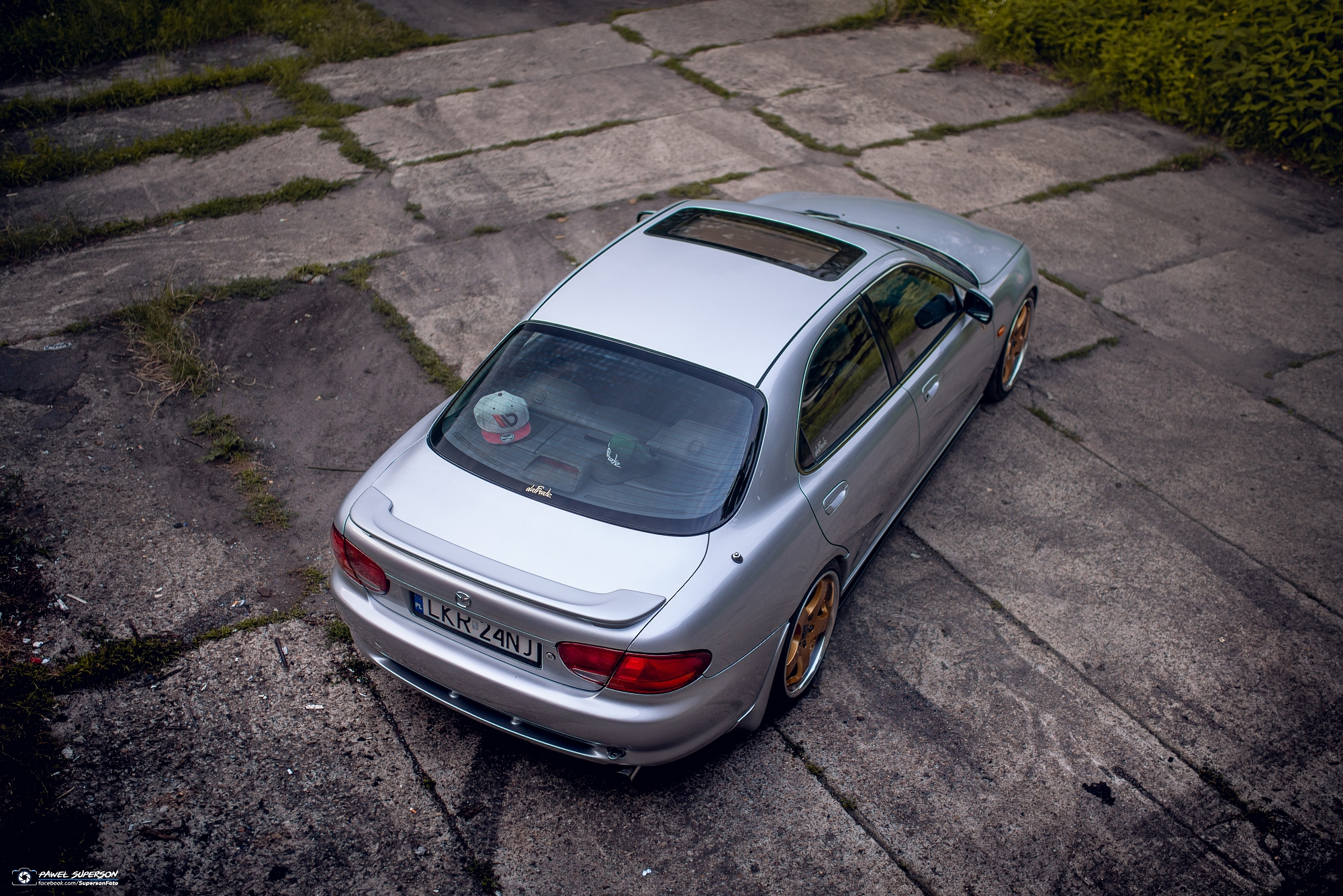

Postprzez Bartg » 16 lut 2016, 11:19
Witamy z nowym nabytkiem :) Pięknie się na tych Workach prezentuje, nawet tak bardzo nie brakuje gwintu jak zazwyczaj w Xedosie :D

Postprzez jedrzej07 » 16 lut 2016, 12:22
No no, wygląda kapitalnie, i przede wszystkim widać, że zadbany jak należy, a sądząc po opisie będzie dbany nie gorzej niż do tej pory <lol> Bezawaryjności życzę <spoko>
Z przyjemnością obejrzę więcej zdjęć, no i przede wszystkim serducho i środek <oczko>

Postprzez Beny » 16 lut 2016, 12:28
Masakra <boje się> Juz u Jasoona w temacie rzucał się w oczy na zdjęciu grupowym,dobrze że doczekał się tematu.
Ostatnia fota świetna,czekam na więcej <spoko>

Postprzez chmielu_KL » 16 lut 2016, 14:50
<serduszka> prezentuje się obłędnie. Czekamy za jakimiś fotami ze środka :D <spoko>

Postprzez Barthek » 16 lut 2016, 14:53
Co ja pacze – Xedosowa brać rośnie w siłę :D
Pięknie się prezentuje, dobre mody, rasowe koło i profi fotki – gratulacje <spoko>

Postprzez Piotr_ » 16 lut 2016, 15:02
Jednak X6 zawsze będzie przykuwał moją uwagę... a ten gniecie suty <serduszka>

Postprzez krzysek71 » 16 lut 2016, 22:22
Dla mnie Kosa!!

Postprzez Danmazda » 16 lut 2016, 22:29
Ładna sztuka <spoko> Felgi robią robotę :)

Postprzez Maksiu921 » 16 lut 2016, 23:03
Jestem mega miło zaskoczony tym widokiem, wygląda cuuuudownie <serduszka>

Postprzez Nightfall » 16 lut 2016, 23:12
No też muszę przyznać że mega zadbany egzemplarz zrobiony z gustem <spoko>
Napewno przyciąga wzrok :D
Szerokości i bezawaryjności :)

Postprzez freezoneq » 16 lut 2016, 23:30
Świetny egzemplarz. Te felgi od razu przypomniały mi xedosa na OZ Canyon, którego chciałem kupić dla samych felg... Do zobaczenia na jakimś lubelskim spocie.

Postprzez rafał88 » 16 lut 2016, 23:40
Oho :D CHyba najładniejsiejszy X6 na forum :D I z jedyny slusznym sercem :D <spoko>
Mam nadzieje ,ze na spocie bedzie mi dane obmacac i sie przejechac :D <spoko>

Postprzez Jasoon » 17 lut 2016, 00:43
Xedos zachowany w bardzo dobrym stanie :) czekam z niecierpliwością na kolejne modyfikacje ;P

Postprzez gskarabeusz81 » 17 lut 2016, 00:53
Pochwal się środkiem, bo przecież najważniejsze jest wnętrze :P
P.S. Gratuluje mega ciekawego projektu!!!
