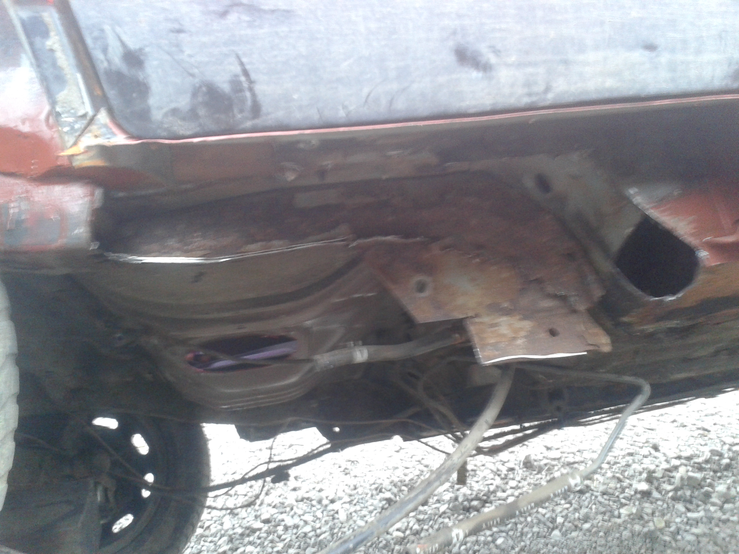

Z lewej strony zacząłem robić próg i po zdjęciu błotnika-rdza! hahaha
No a tak na poważnie to już wycięta i wstawiona nowa blacha.

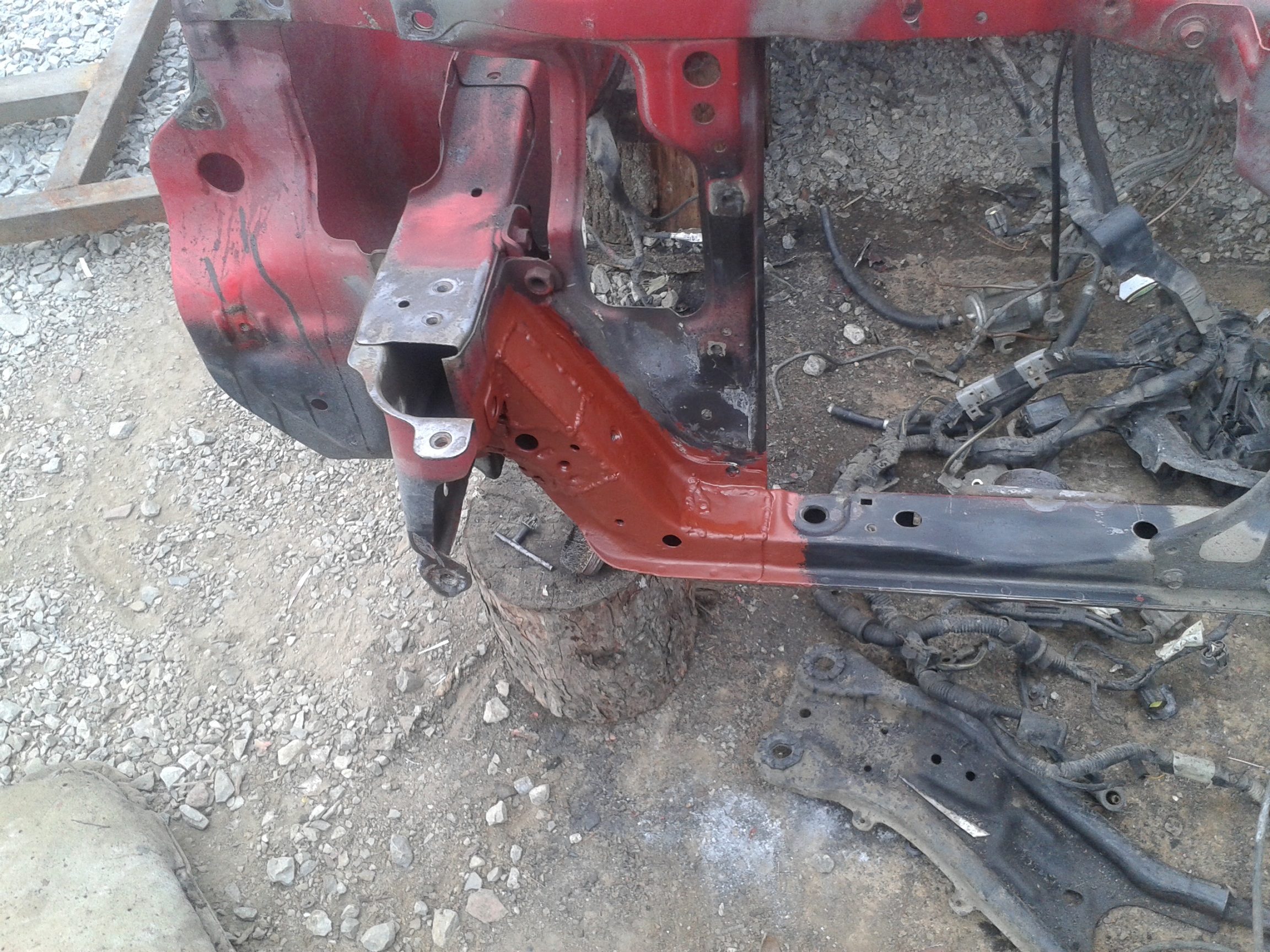

Wyrzucanie gratów z komory silnika.
No i wyjęta belka. Co dziwne śruby się odkręciły, a myślałem że trzeba będzie wycinać belkę z podłużnicą <lol> . O ile z lewej strony podłużnica w miarę się trzyma i wystarczy ją wzmocnić to z prawej po zdjęciu belki wszystko się posypało i trzeba będzie wszystko odbudować.

No to po kolei. Jak powszechnie wiadomo w maździe podłużnice da się wyciąć plastikowymi nożyczkami (takimi jak dzieci mają w przedszkolu)
Tym razem nie mogło być inaczej.
Element wspawany drugi, zrobiony przez warsztatowego mirka, a mimo to wygląda dużo solidniej niż oryginalny.

Tył zrobiony więc bierzemy się za przód.

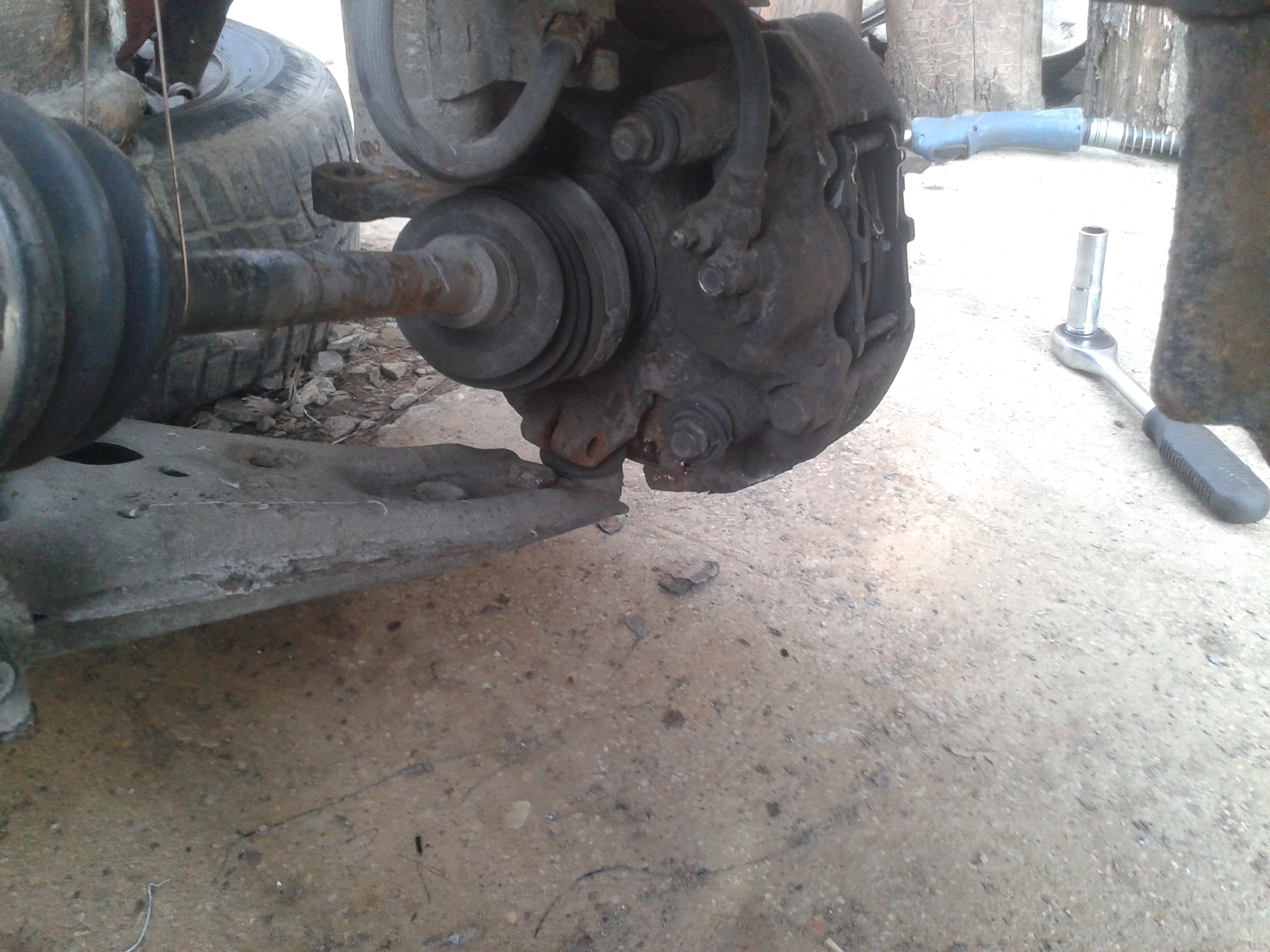

Tutaj można dostrzec, że nie ma śruby od końcówki wahacza. Sama się nie odkręciła, zapewne ktoś uznał, że jest nie potrzebna skoro samochód stoi na niej całym ciężarem to sama przecież nie wypadnie <lol>
Po głębszej analizie wyszło jeszcze 6-7 miejsc do spawania.
Na to szpachla od janusza i podkład.
Niestety zdjęcia nie opisują ogromu prac jaki trzeba włożyć aby to zlepić. Codziennie coś grzebię przy madzi. Na dzień dzisiejszy kompletna blacha zrobiona +10 do sztywności +5 do wagi. Aktualnie czekam na paczkę z rajchu w której mają być części umożliwiające dalszą rzeźbę w BG. Jak odpali to dam znać. Pozdroo <dupa>
