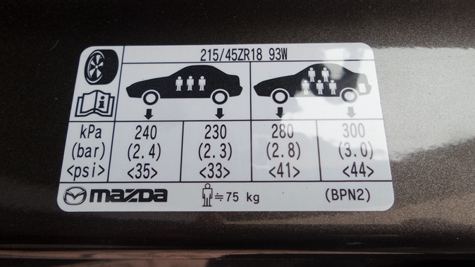

Postprzez sordyl18 » 11 lut 2016, 23:19
prosiłbym posiadaczy "fabrycznych" 18" o wrzucenie zdjęcia naklejki z ciśnieniem (ta przy drzwiach kierowcy), ja miałem fabrycznie 16" i tylko taka naklejka jest przyklejona do tego rozmiaru kół.
z góry dzięki

Postprzez krabdul » 12 lut 2016, 15:12
sordyl18 napisał(a):prosiłbym posiadaczy "fabrycznych" 18" o wrzucenie zdjęcia naklejki z ciśnieniem (ta przy drzwiach kierowcy), ja miałem fabrycznie 16" i tylko taka naklejka jest przyklejona do tego rozmiaru kół.
z góry dzięki
